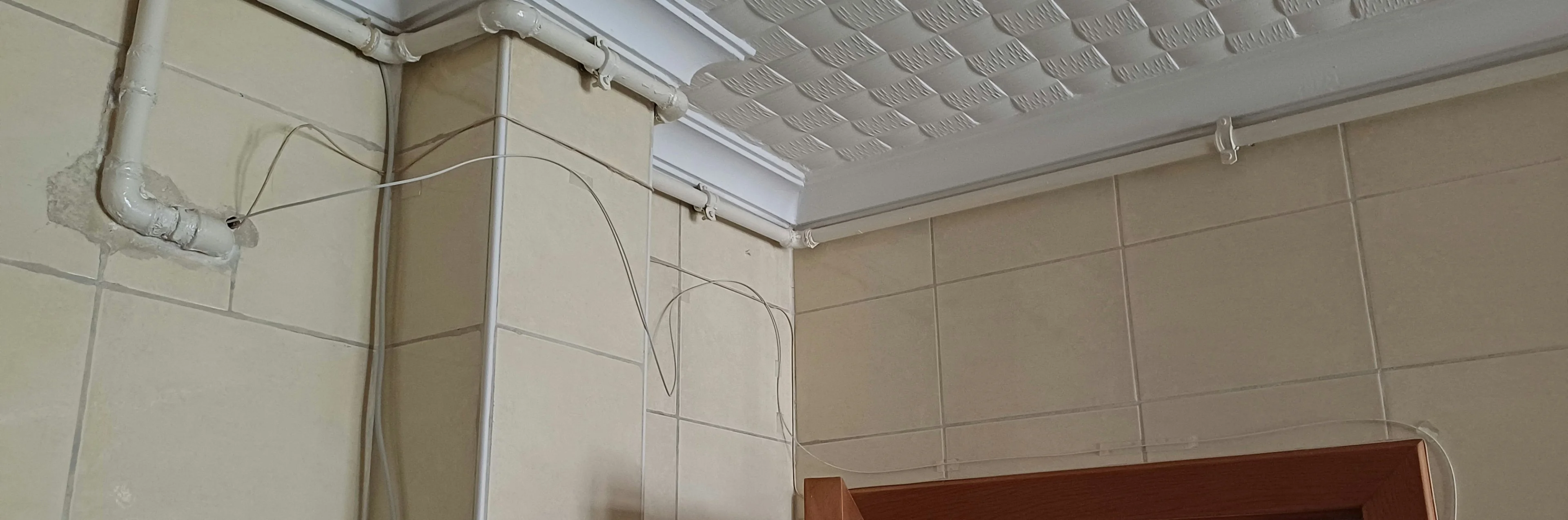

SO'nun fiber kablolarının görüntüsü ve diğer kablonun görüntüsünü koyuyorum hocam bu kadar bükülmeler var mesela ama internet hala var, ışık kalitesinin düşmesi bağlantıya nasıl etki eder ki hızda dalgalanma gibi şeyler mi yapar?
Hızda dalgalanmalar yapmaz. DbM'ye etki eder sadece DSL ile PON altyapıyı ayırman gerekli. PON'da 1310/1490Nw Dalga boyu, WDM devrelerde 0.10PCP Devreler ayarlanır. Bağlantı ya var olur, ya da olmaz. Bu şekilde kullanınca ileride bağlantın gidebilir dbM'de sıkıntı çıkar hatta ONT içindeki devrelere bile zarar verebilir. aklında olsun. OBK'yı tekrar çektirmen gerekli. Benim yukarıda anlattığım gibi de yapmalısın, bu işin başka yolu yok (düzgün bağlantı yapılması lazım bunu demeye çalışıyorum)

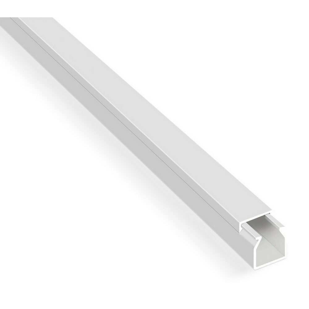

İkisi de değil. Plastik kablo kanalı kullanman lazım.
Şu, örnek:
https://ideacdn.net/idea/hb/23/myas...-eko-250-metre-11948.jpeg?revision=1724133817 )
Eni küçüktür böyle göründüğüne bakma, duruma göre metre ile alıp, kestirip OBK'yı bu plastik kablo kanalı içinde koruman lazım. (Kapı arasına da girer.)
Şu, örnek:

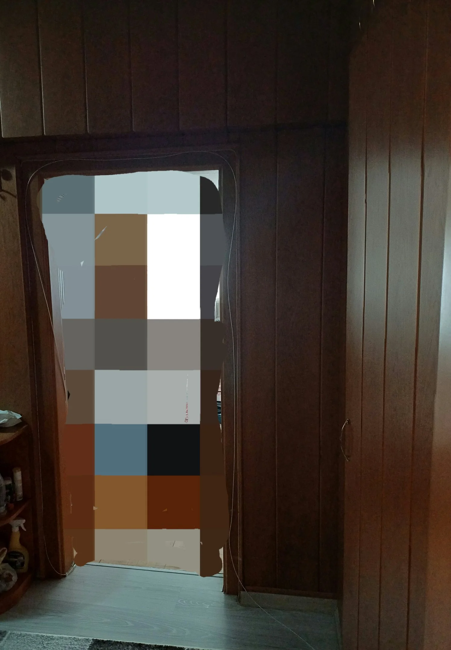

Hocam evin yapıldığı zamanda World Wide Web daha yeni kuruluyordu öyle söyleyeyim, apartmanım en az 25-30 senelik bir apartman bu yüzden apartman içinden de fiber kablolar kablo kanalıyla geçiyor.
Eşikte ki yere de arkadaşların dediği gibi kesmeyi düşünüyorum ya da yuvarlak bir kablo koruyucu ile koruyup en azından kapının tam kapanmasını engelleyeceğim.
Sanırsam bu konunun üstine fazla düşmemem gerekiyor hocam artık önlemlerimi alayım kablo da ezilirse yapacak bir şey yok elbet ilk defa bende ezilmeyecek ya da kopmayacak ya ona göre de çözümler vardır.

Vallahi görünür yerlere kablo kanalı çekeceğim ama zaten o taraflara hiçbir şey değmiyor yani kablo kanalı çekmem ile silikonla yapıştırmam arasında pek bir fark olmaz hocam sadece kablo tozlanmaz o yüzden silikon düşünüyordum en azından görüntü kirliliği de olmaz (kabloya kıyasla) ne düşünürsünüz bu konuda (bir iki evimden fotoğraf attım silikon düşündüğüm yerleri).
Başka bir forumda gezinirken SO'lu bir fiber kullanıcısına böyle bir şey. yapmışlar hocam ek dediğiniz bu mu oluyor acaba?
Edit: Doğal gaz borusunun olduğu fotoğrafta daha net belli oluyor mesela eski SO kablosu silikonlu şekilde duruyor.

Valla görünür yerlere kablo kanalı çekeceğim ama zaten o taraflara hiçbir şey değmiyor yani kablo kanalı çekmem ile silikonla yapıştırmam arasında pek bir fark olmaz hocam sadece kablo tozlanmaz o yüzden silikon düşünüyordum en azından görüntü kirliliği de olmaz (kabloya kıyasla) ne düşünürsünüz bu konuda (bir iki evimden fotoğraf attım silikon düşündüğüm yerleri).
Edit: Doğalgaz borusunun olduğu fotoğrafta daha net belli oluyor mesela eski SO kablosu silikonlu şekilde duruyor.

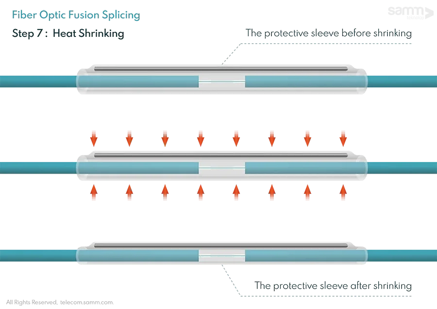

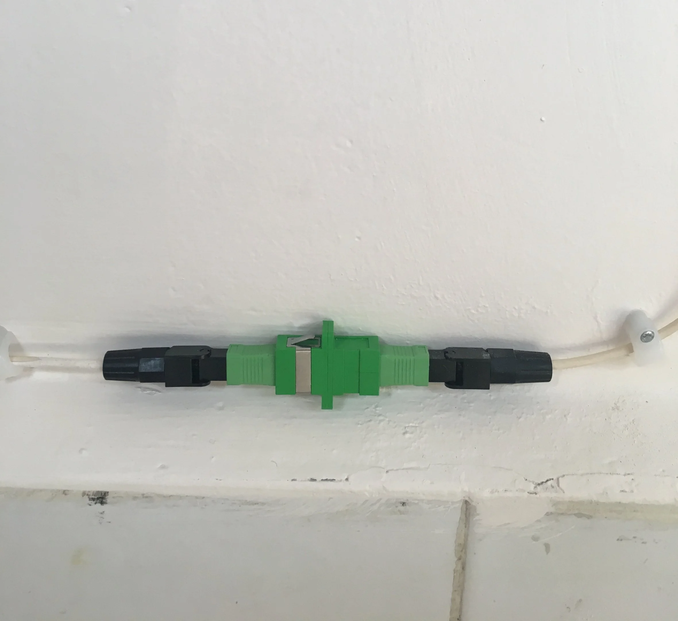

Şu altta gördüğün de bir ek. İki APC Konnektör'ün birleştirilmesi bu şekilde de ek olur lakin füzyon işlemi arasında fark var. Bana attığın fotodaki ek sağlıklı değil. DbM'de kayıp meydana getirir.

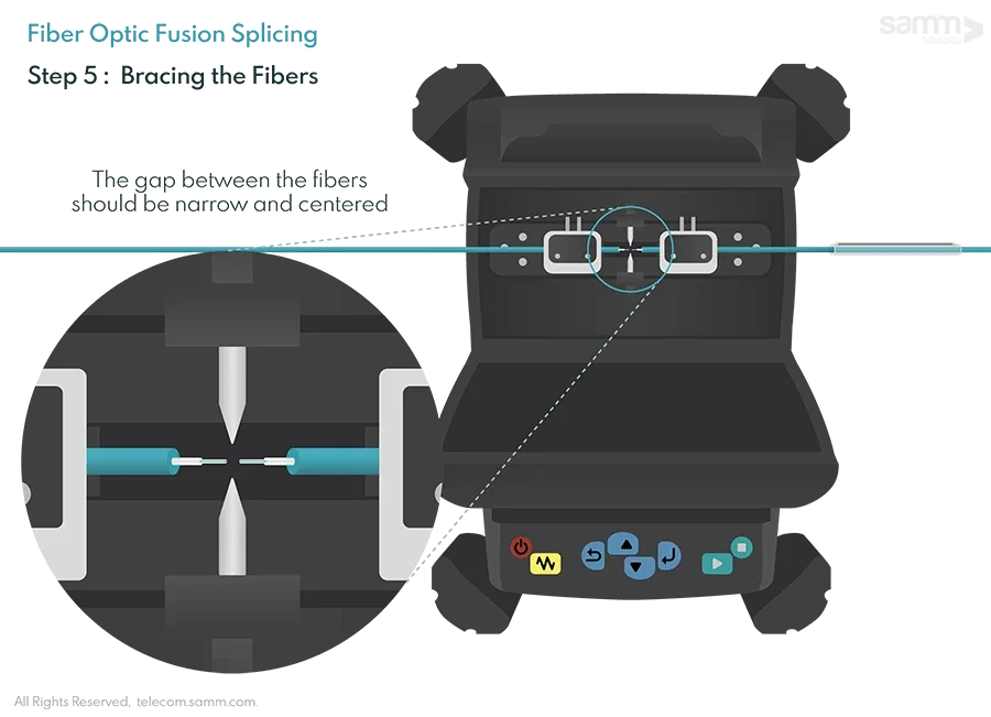

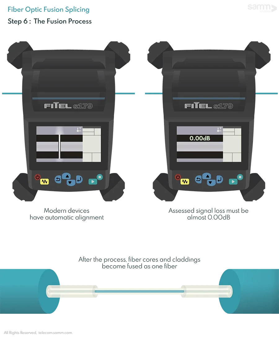

Bu altta gördüğün füzyon cihazında yapılan ek. En sağlıklısı füzyon cihazında yapılan ektir. Düzgün füzyon yapıldığı sürece dbM'ye etki etmez. Asıl yapılması gereken ek türü şu şekilde olur:
Yukarıdaki fotoğraflarda görüldüğü gibi Füzyon cihazında yapılan ek ile İki fast konnektör (Yeşil APC Konnektör birleşiminden) daha mantıklı bir yoldur. Bu şekilde ek yapılırsa, sıkıntı çıkarmaz (Dbm'de) Diğer durumda da Pigtail ile Füzyon işlemi de var.
Yukarıda bana attığın (ev içi) OBK çekimi çok kötü. Öyle bir görüntü görsem (kendi evimde) kalp krizi geçiririm. O şekilde olmaz, silikonlu da olmaz silikonsuz da, bantla da. Bana soracak olursan biraz para harcaman lazım düzgün işlemler için. yani iki türlü yapmak en iyisi. Hem Dahili sonlandırma kutusunda OBK'yı toplayıp patch kablo almak, hem de plastik kablo yolu ile patch kablo'yu ONT'te de sonlandırma yapmak. Görüntü kirliliği de olmaz. Sen bantlamak istiyorsan bantla tabi veya silikonla da yap lakin benim dediğim gibi yapmadığın sürece sıkıntı olacak, karar senin.
