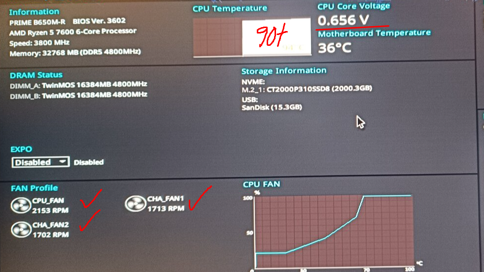

Olayları baştan anlatıyorum. Bilgisayarım düzgün çalışıyordu, ben kasasını beğenmediğim için yeni kasa aldım. Bu kasayı diğer kasaya aktarırken önce kendim denedim parçaları aktardım fakat kabloları bağlayamadım ve tamirci çağırdım. Tamirciyle beraber yaptık topladık açıldı. Fakat masaüstünde 110 dereceyi buluyordu işlemci. Ben de sıvı soğutucuyu garantiye gönderdim ve arıza tespit edip muadil bir modelle değiştirdiler. Bugün onu taktım halen yüksek sıcaklıkta fakat 100'ü görmüyor, 85 derece masaüstünde. Baktığımda işlemci 4.5 GHz kullanıyor %5'te. Format atacağım fakat CPU overheat uyarısı veriyor, soğumasını bekliyorum. Ne yapmalıyım, sorun ne olabilir gerçekten bilmiyorum, yardım edebilir misiniz?
Bu voltaj ile bu ısı? Anakartın direkt sıvı soğutma desteği olmadığından, pompa kablosunun CPU fan girişine, fanların da SYS fan girişine takıldığı doğrulanabiliyor mu? Benim aklıma da bu geldi, ya pompa sorunlu ya da montajda hata olabilir.

Hocam BIOS'u sıfırladım şimdi de fanlar 10 saniye dönüyor sonra duruyor tamamen ekran da gelmiyor.
BIOS'a girdim daha önce ama yine kapandı kendiliğinden biraz bekleyeceğim sonra açacağım geri.
