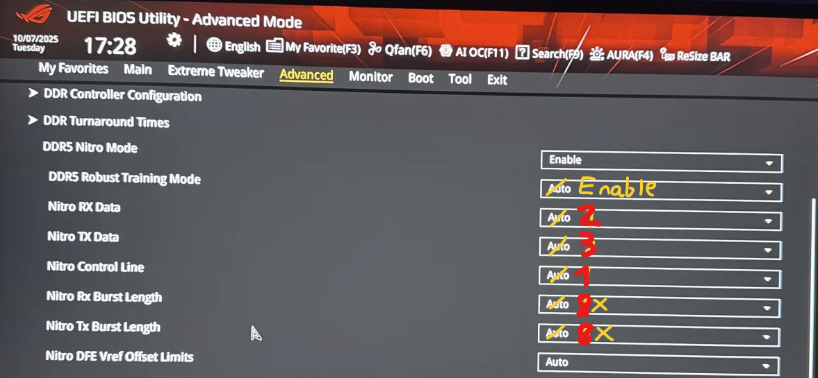

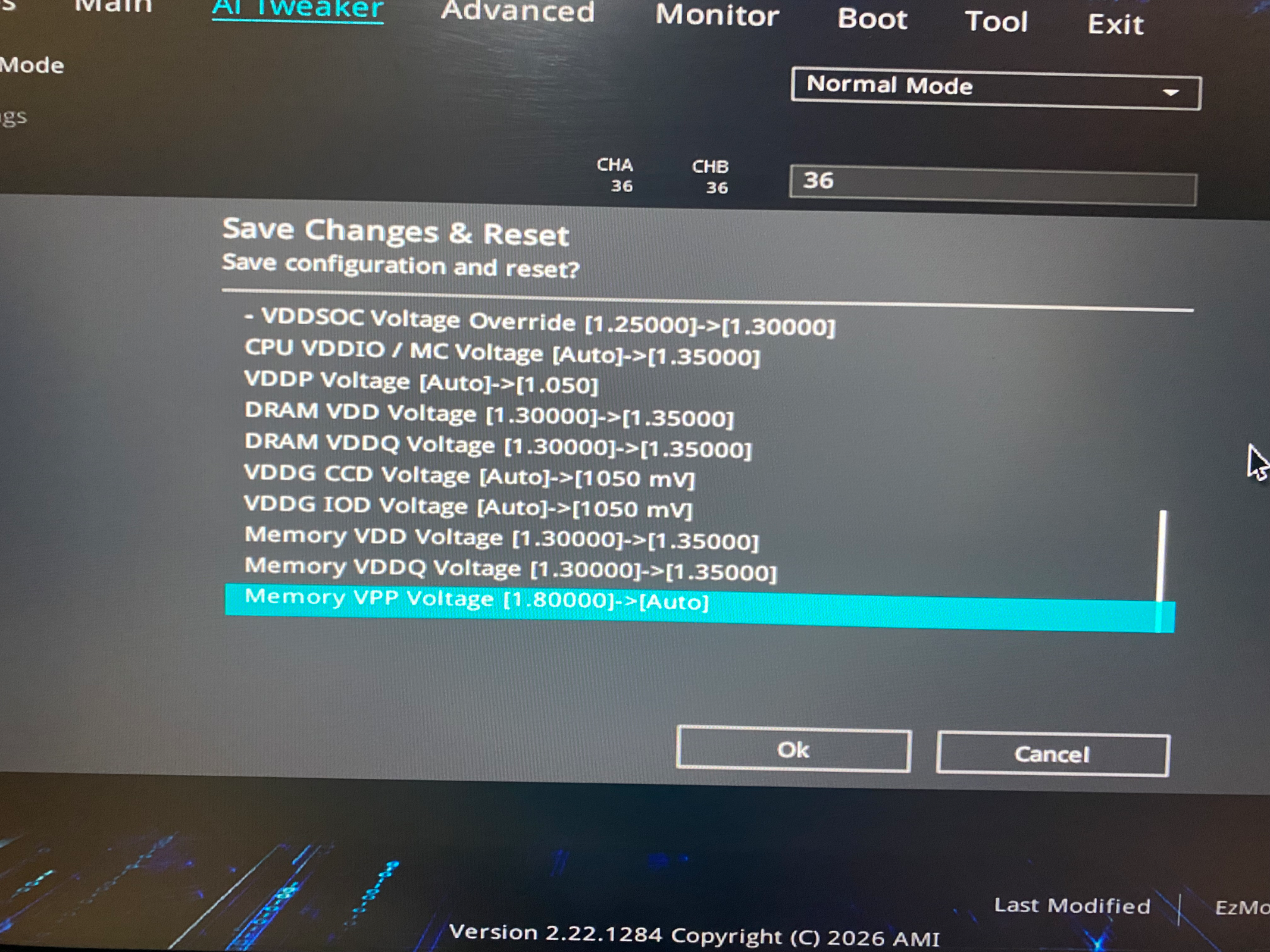

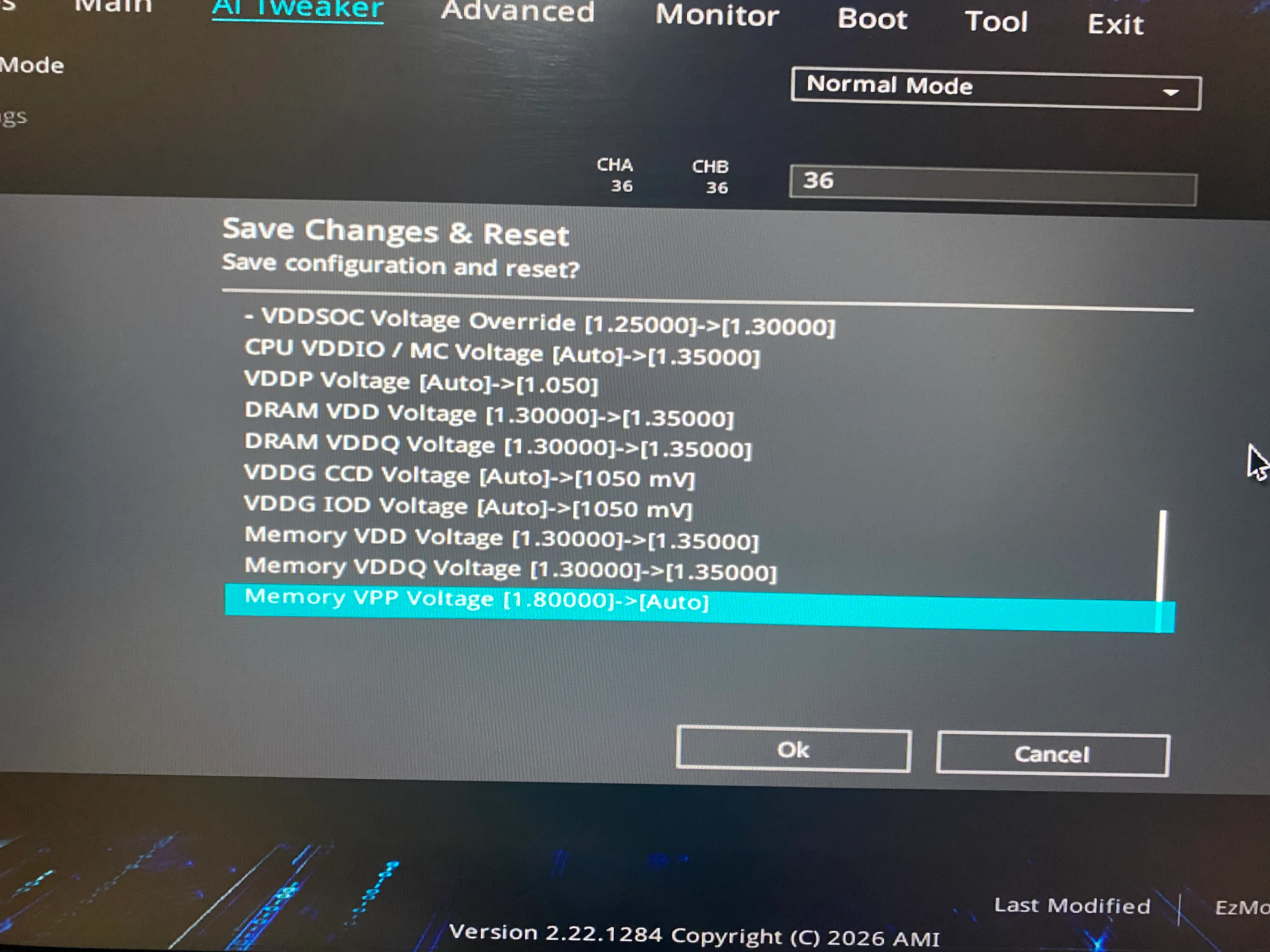

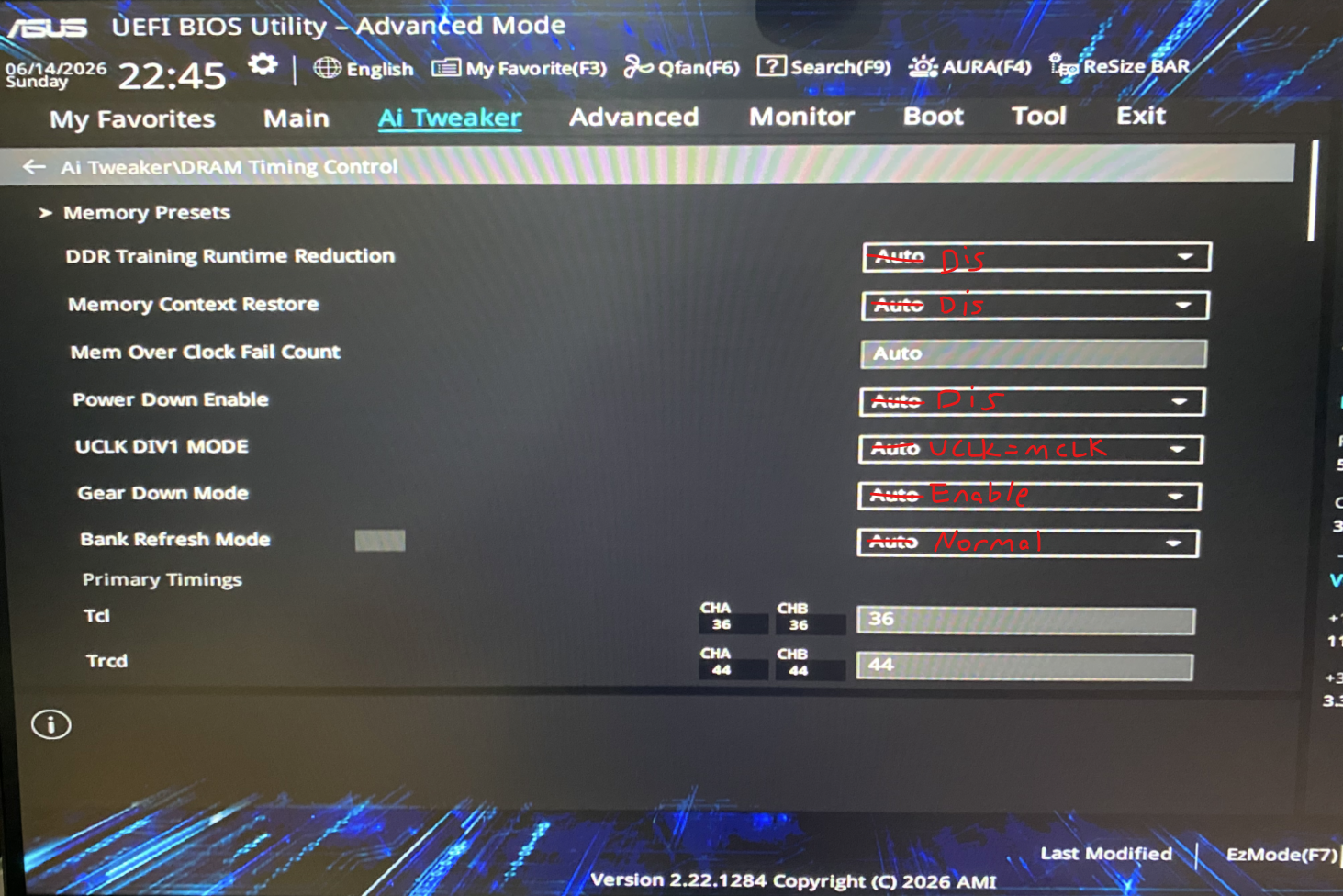

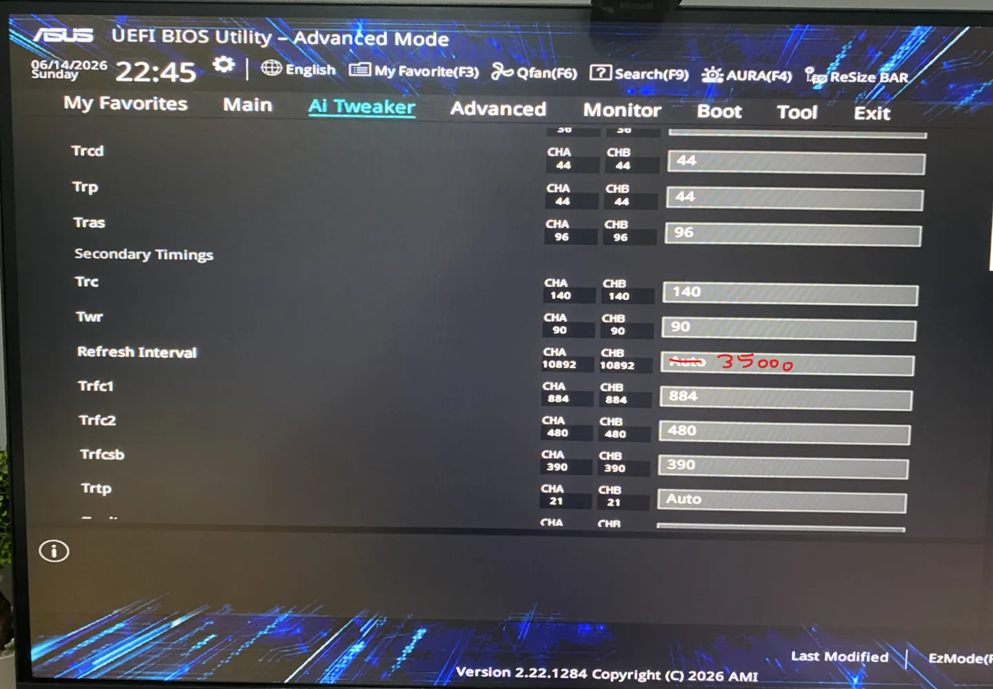

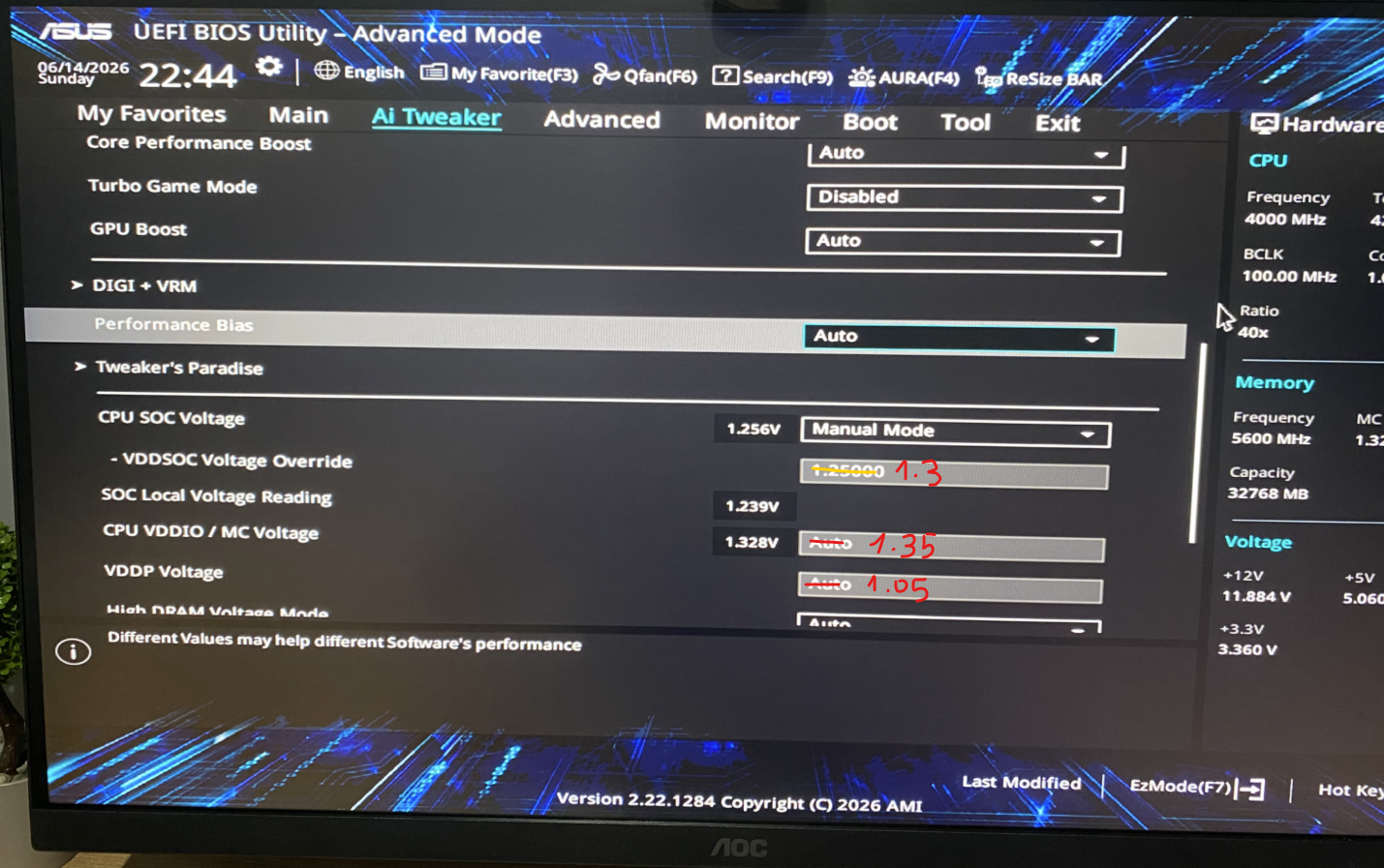

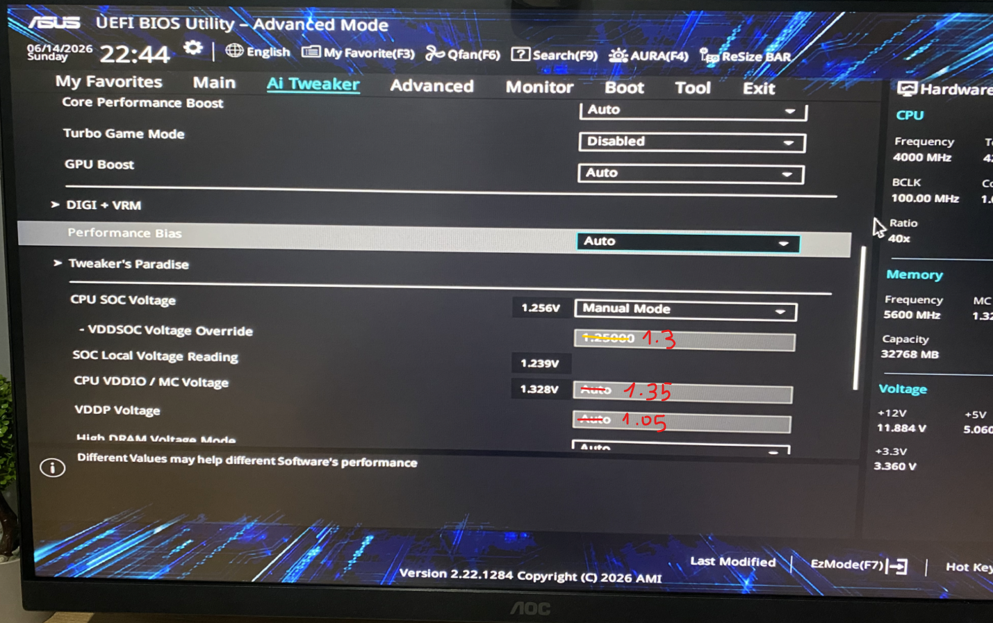

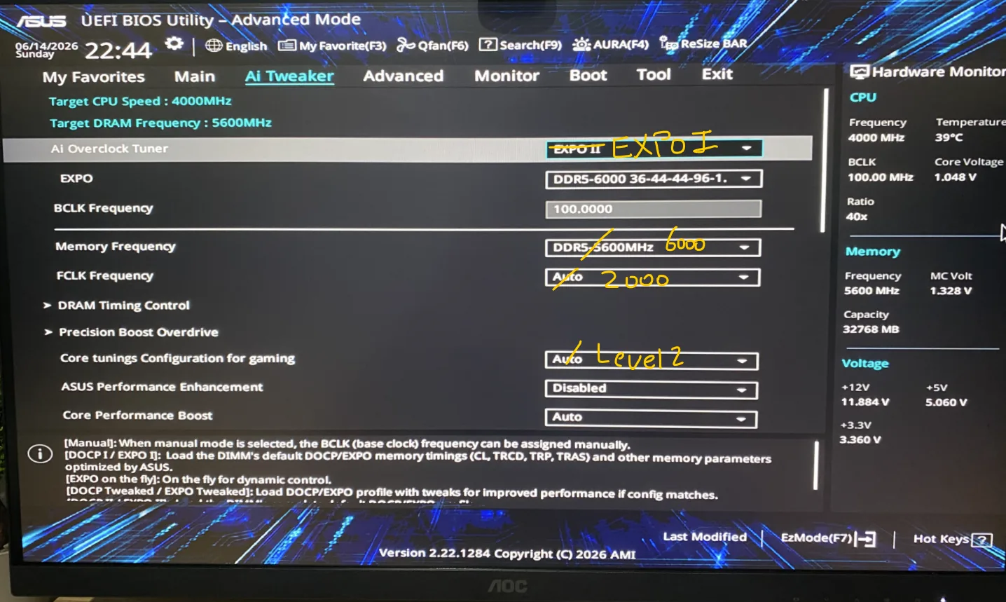

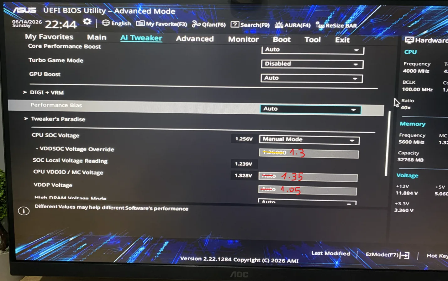

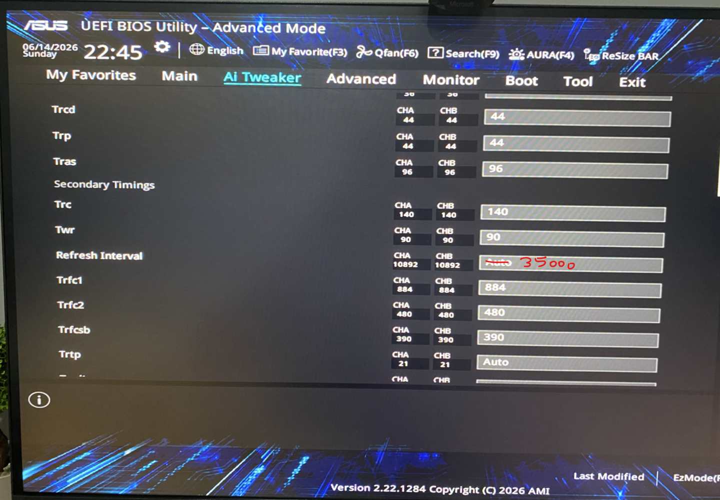

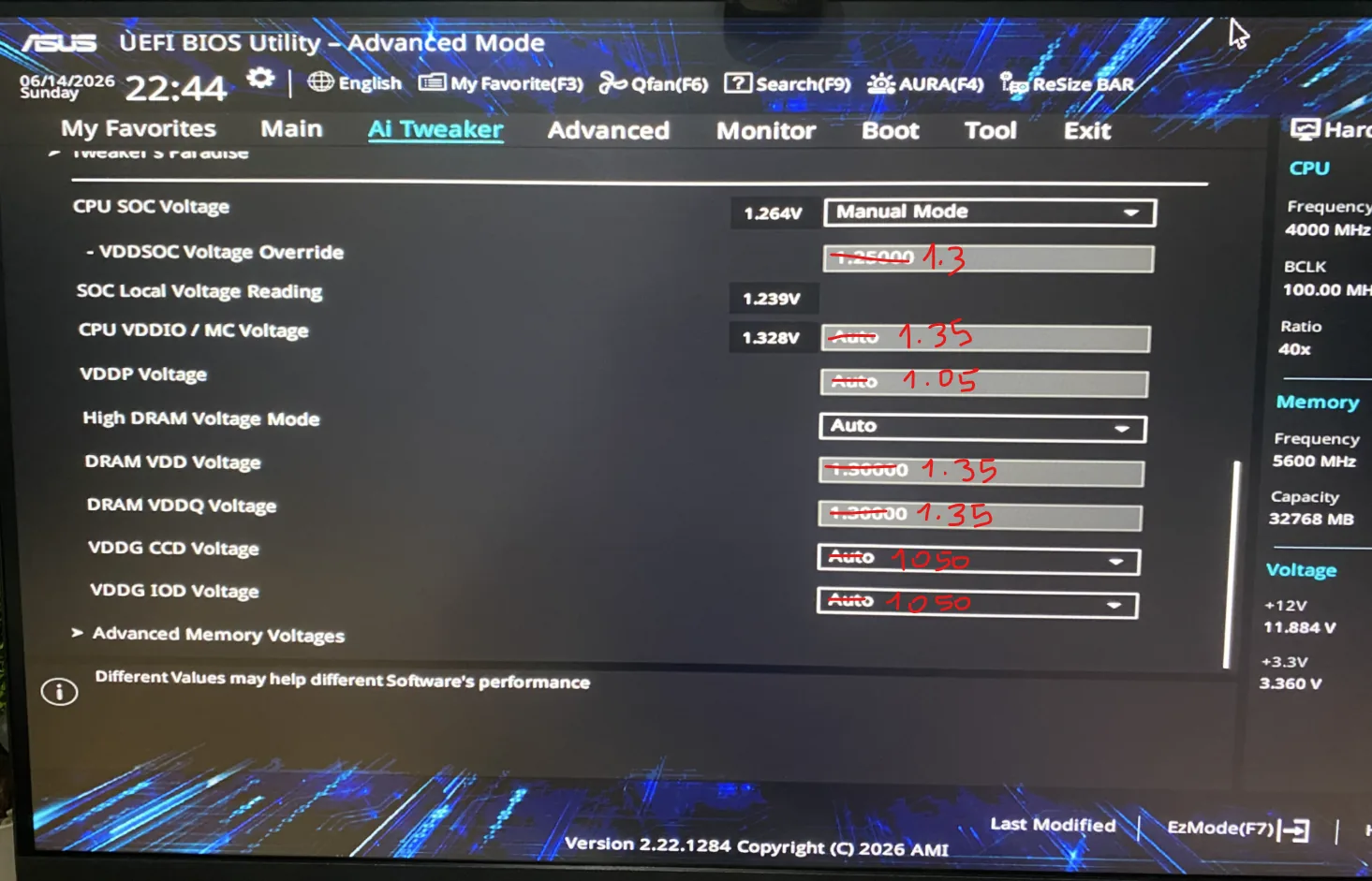

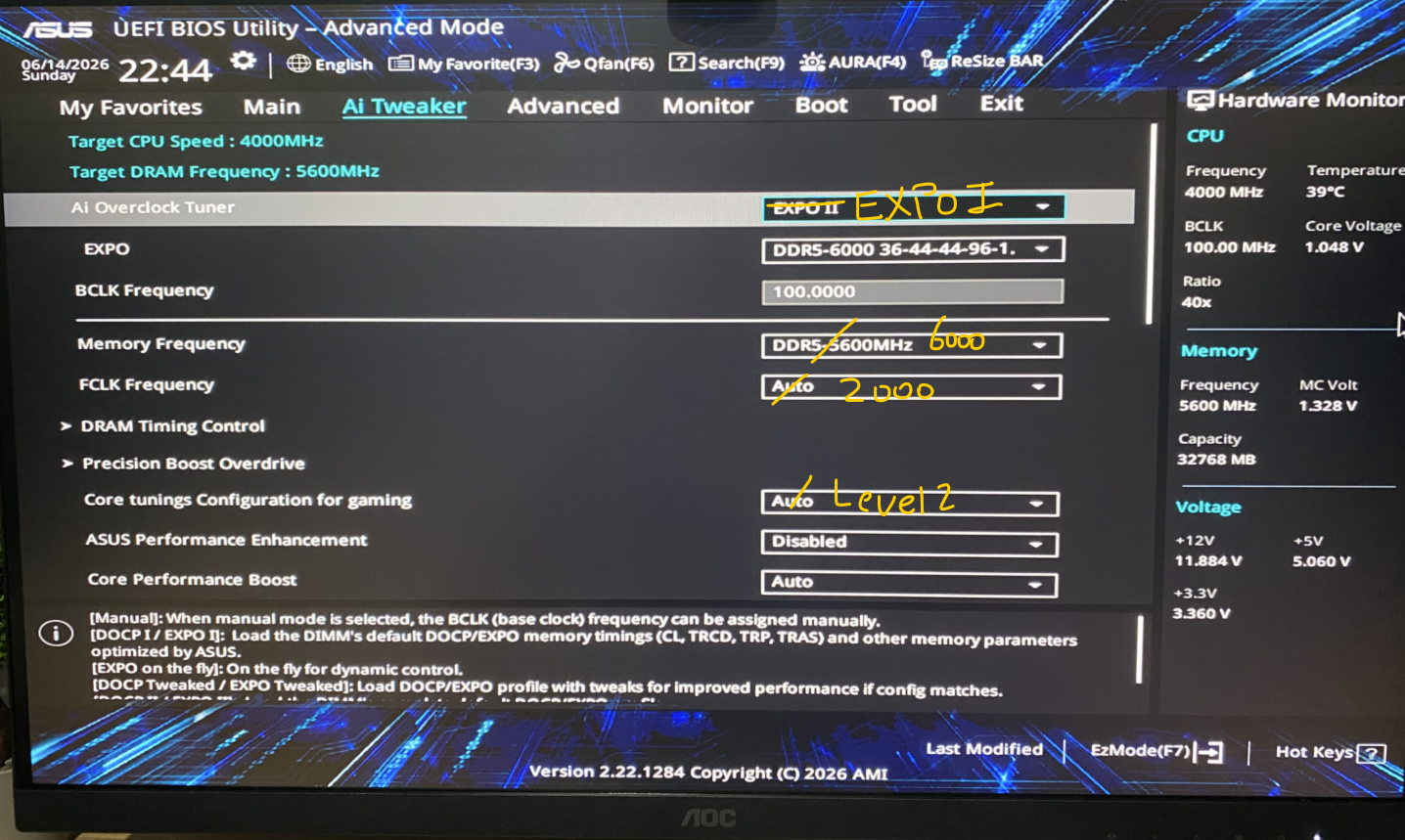

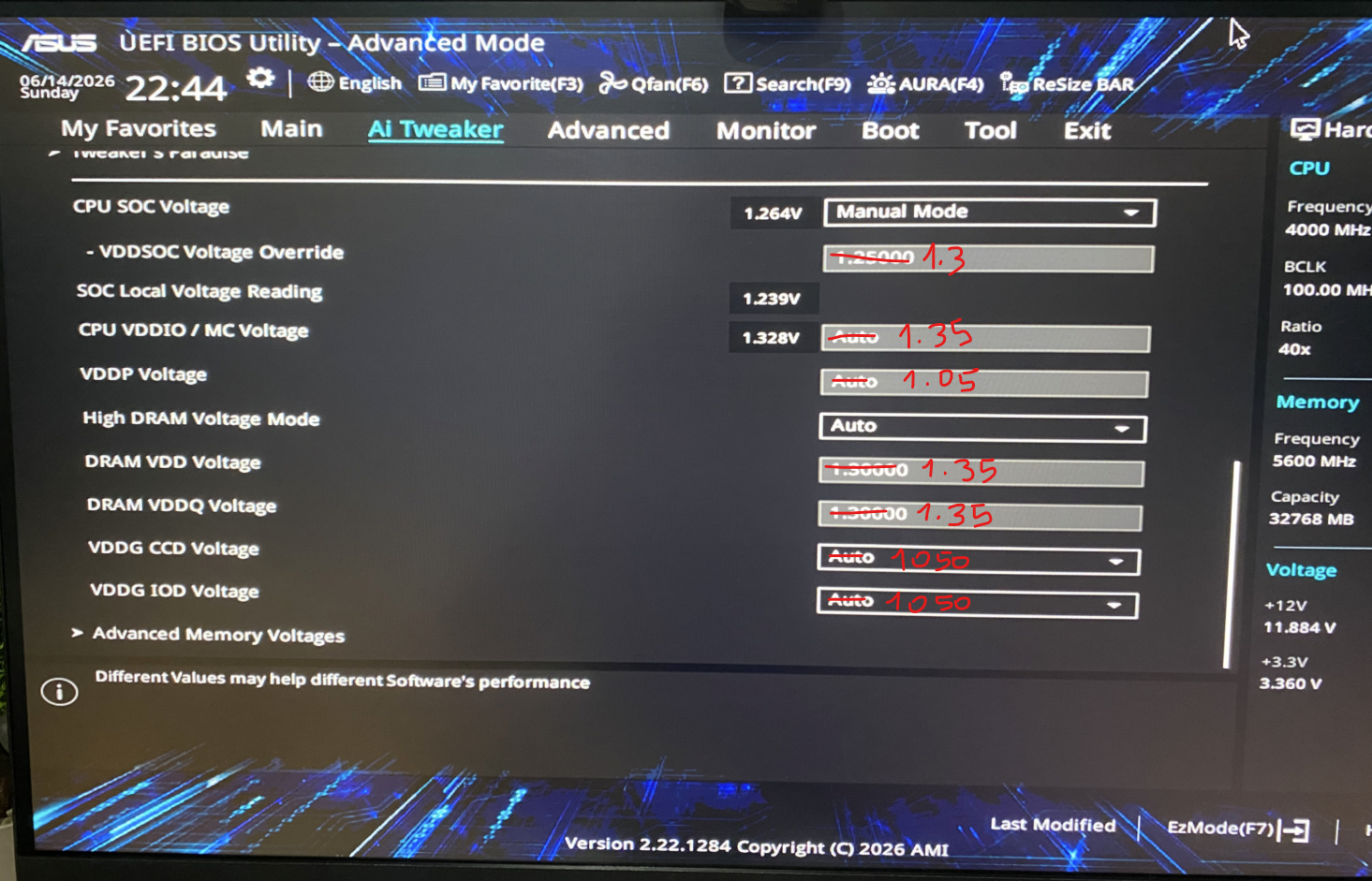

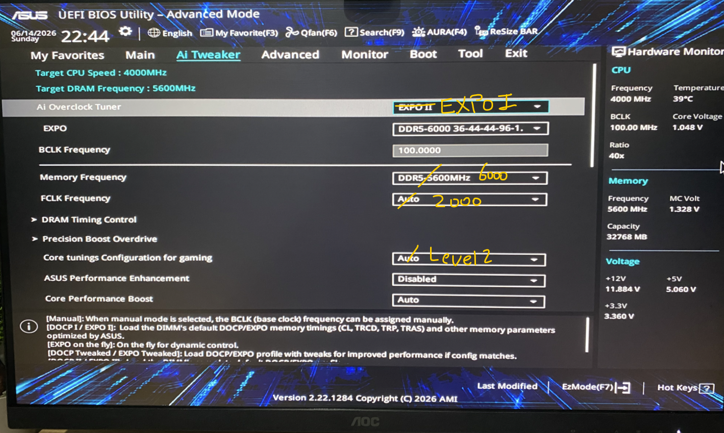

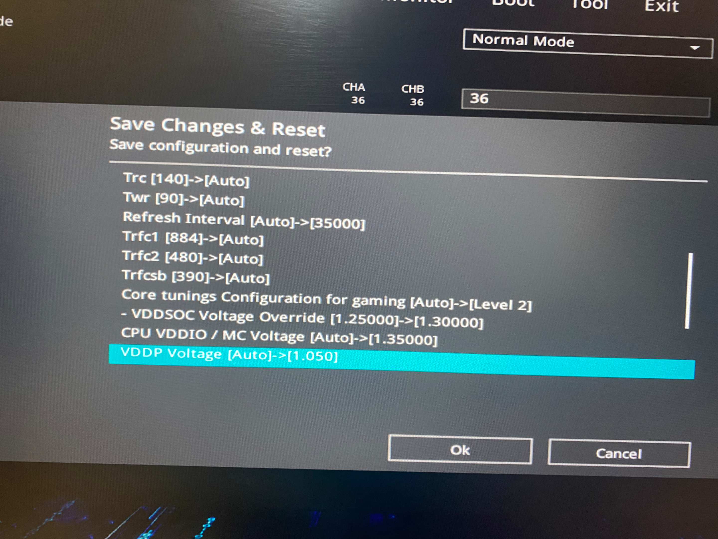

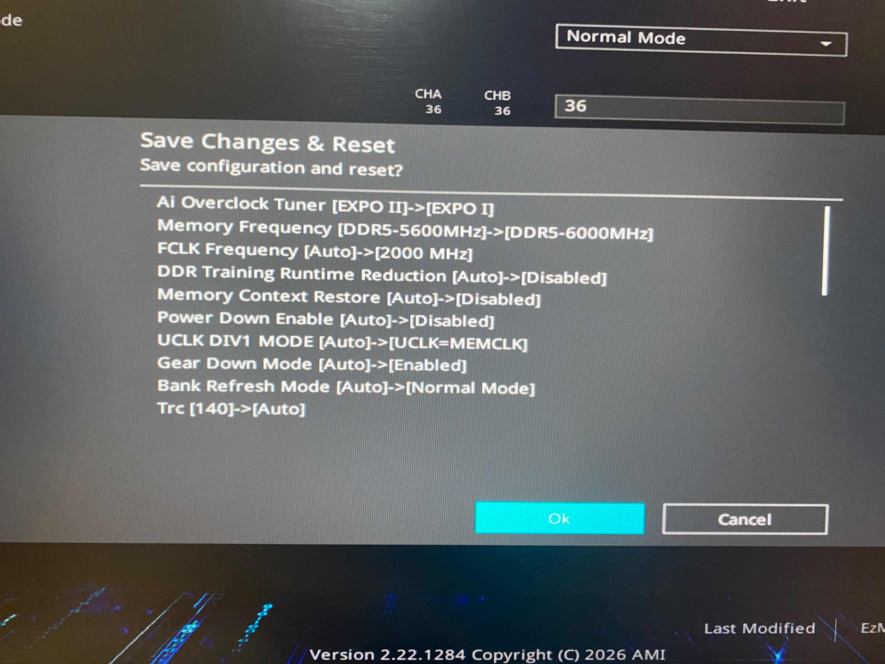

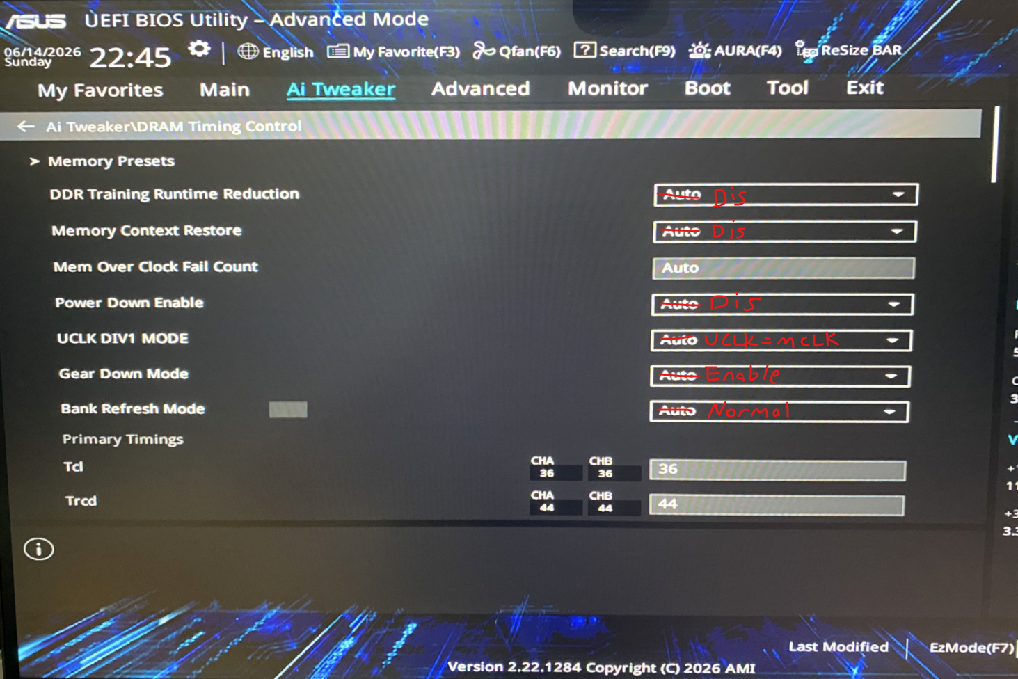

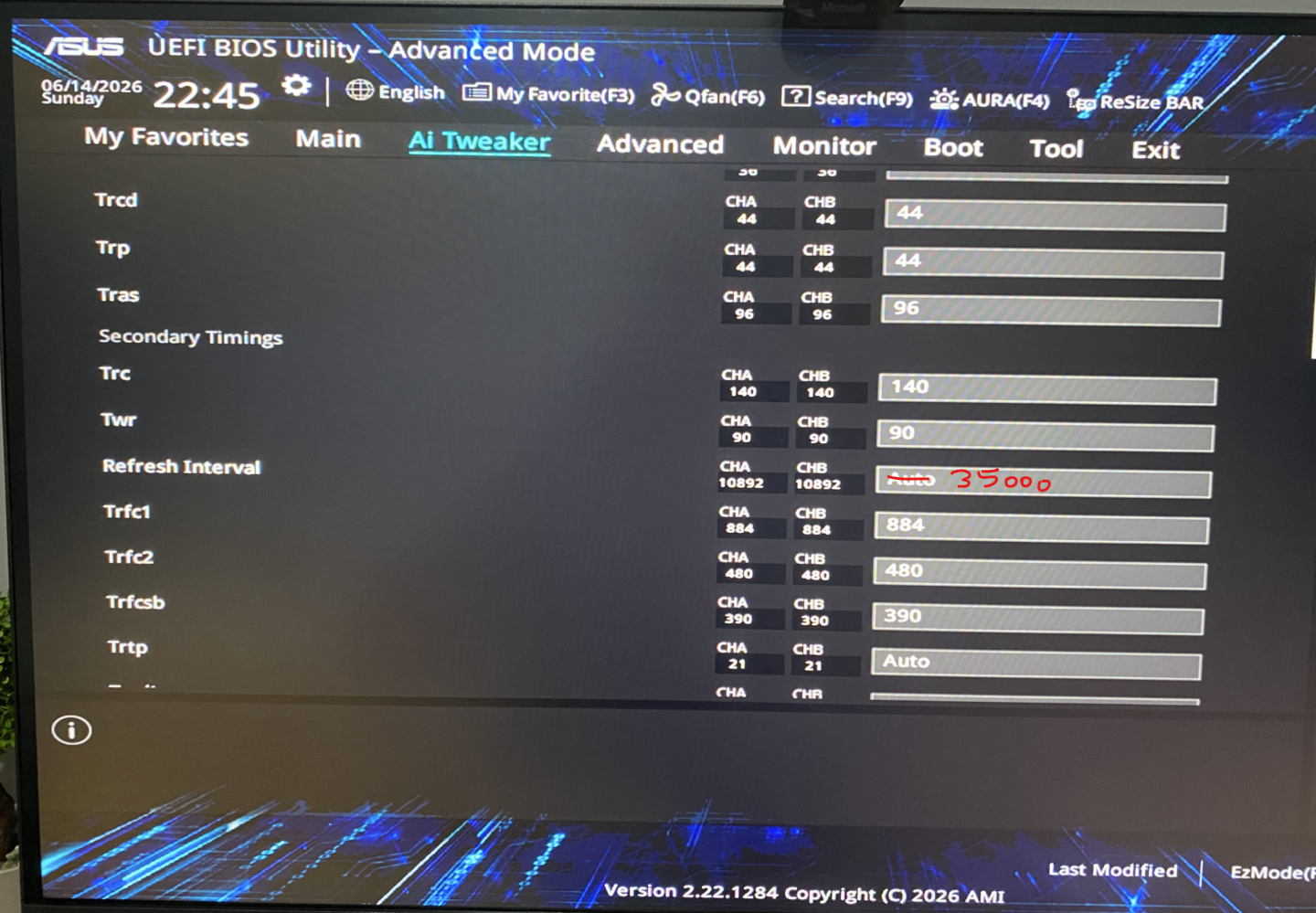

@mythsword EXPO I seçili iken bu şekilde değerleri girin, F10 özet ekranını iletirsiniz. Bir de Nitro ayarı yapın, Boot ederse A2-B2 iletin yine.
hemen uyguluyorum çok teşekkürler emekleriniz için
Integrated kapalı kalsın, problem çıkartıyor. Fast Boot da kapatın, POST Delay Time 1 saniye yapın oradan, yeterli.
Hemen uyguluyorum çok teşekkürler emekleriniz için.

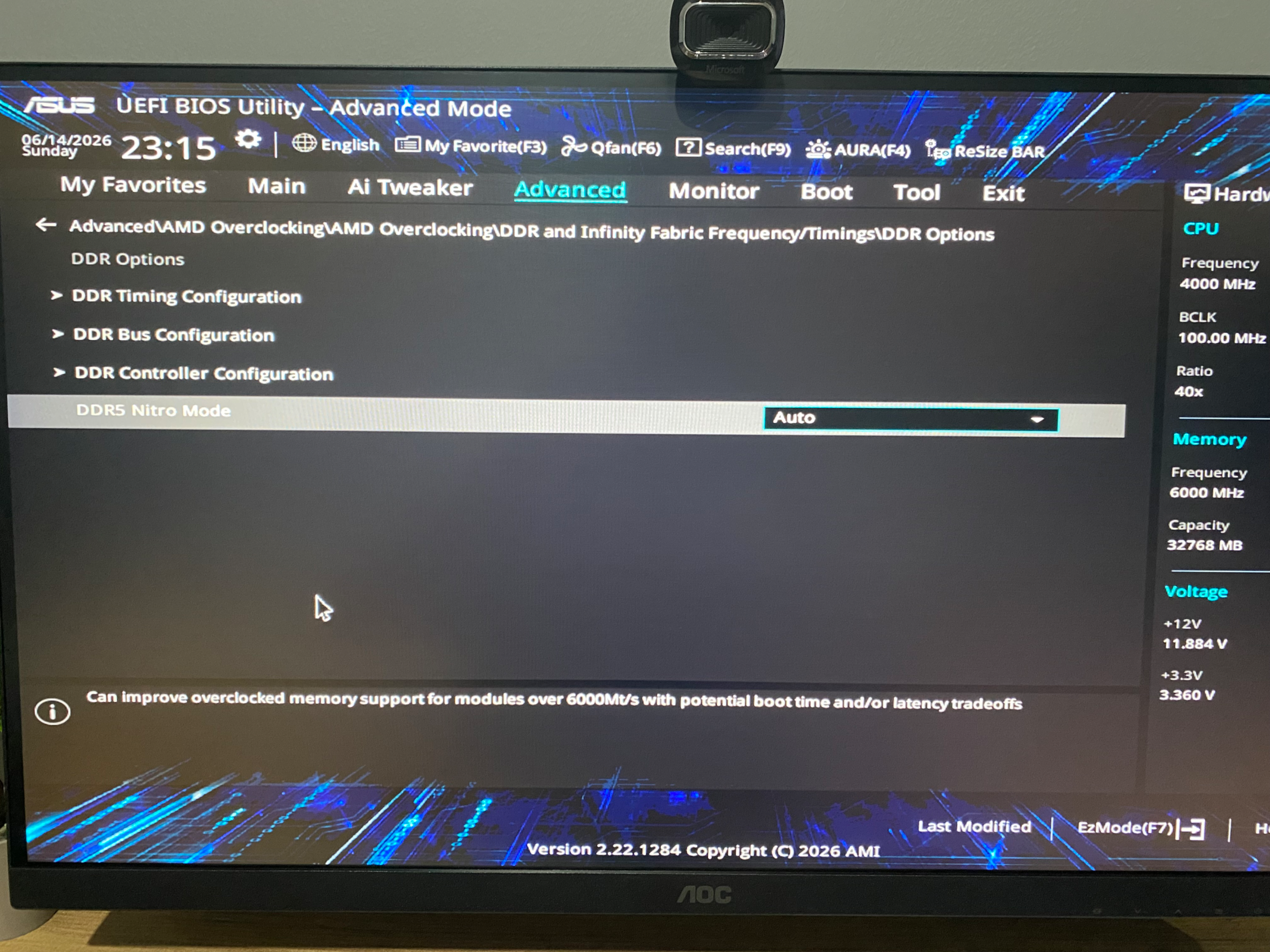

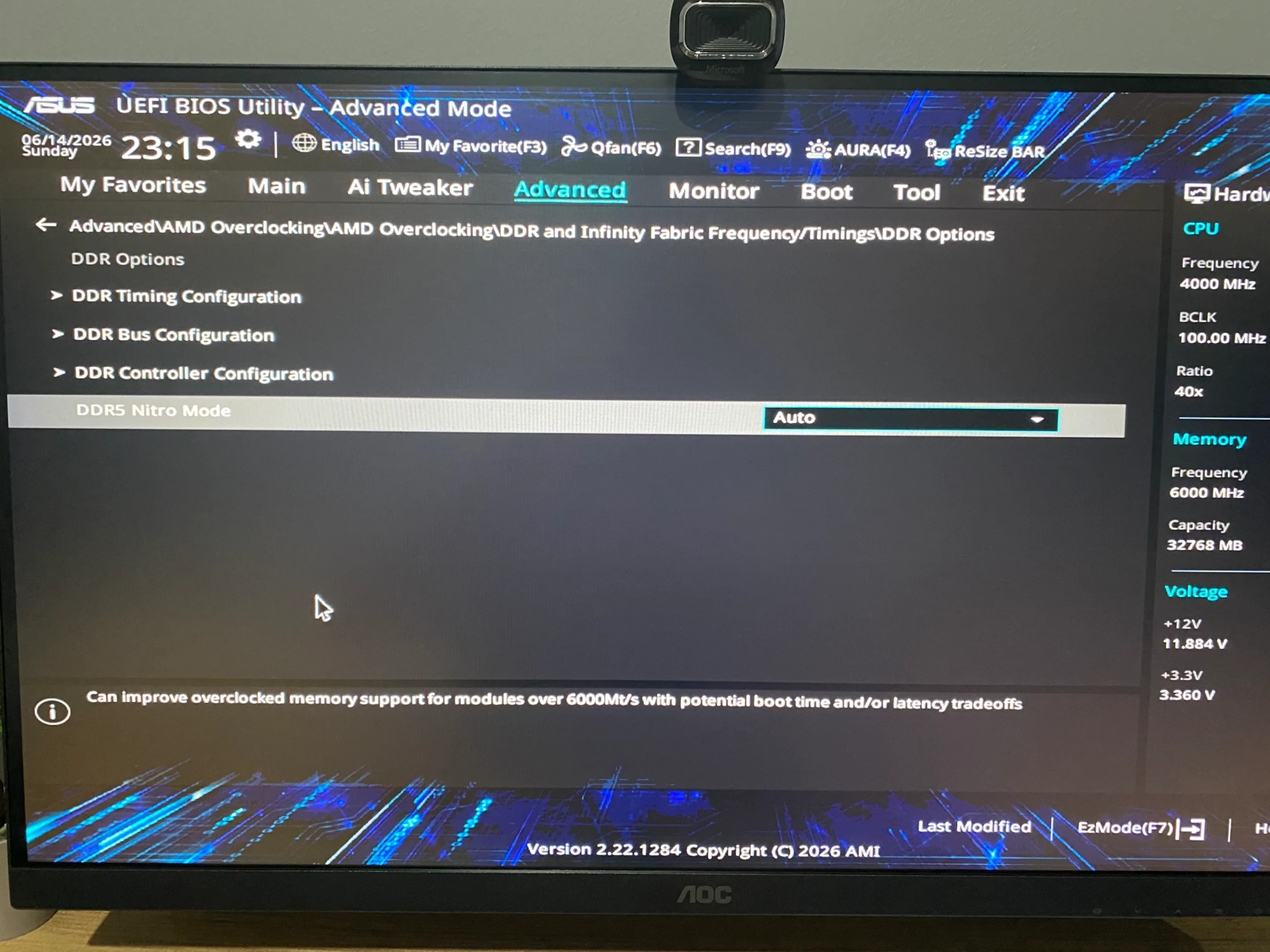

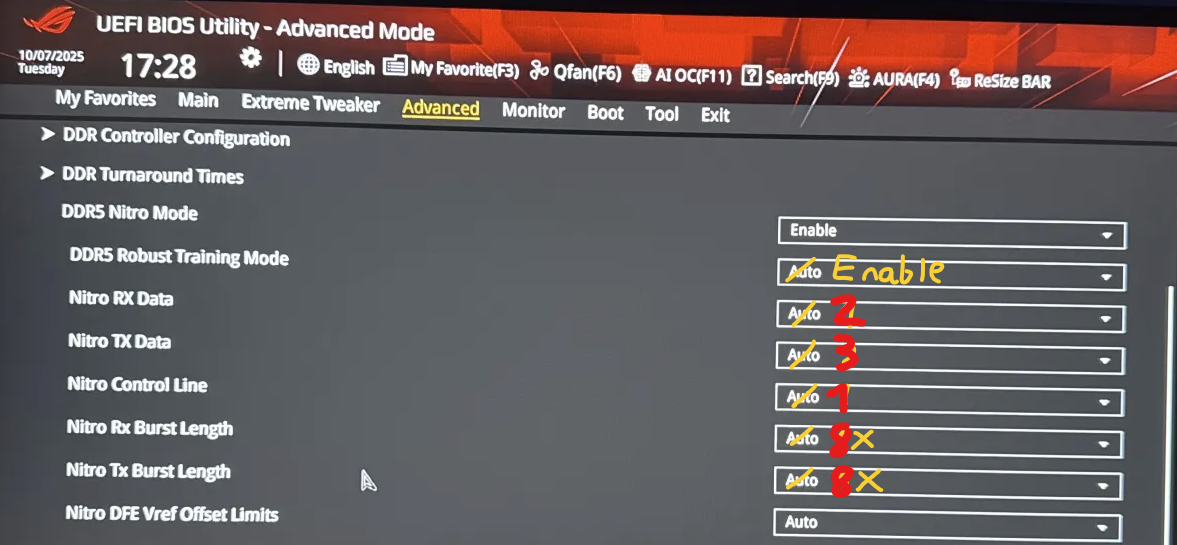

@mythsword Nitro uygulayın. Advanced-AMD Overclock-DDR Options-Nitro Enabled.
Eki Görüntüle 257328
Sonradan dediklerinizi de yapacağım, şimdi boot aldı bilgisayar sorunsuz hocam.

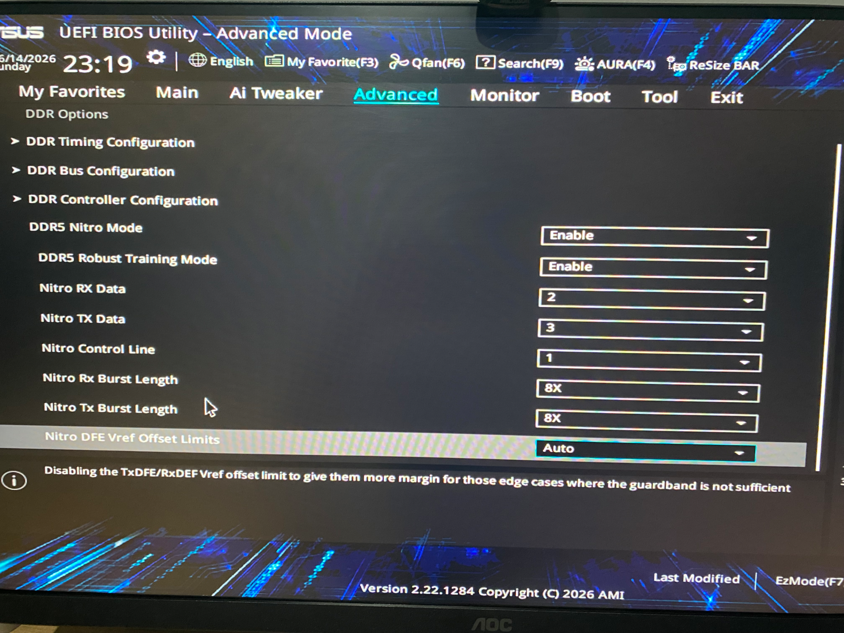

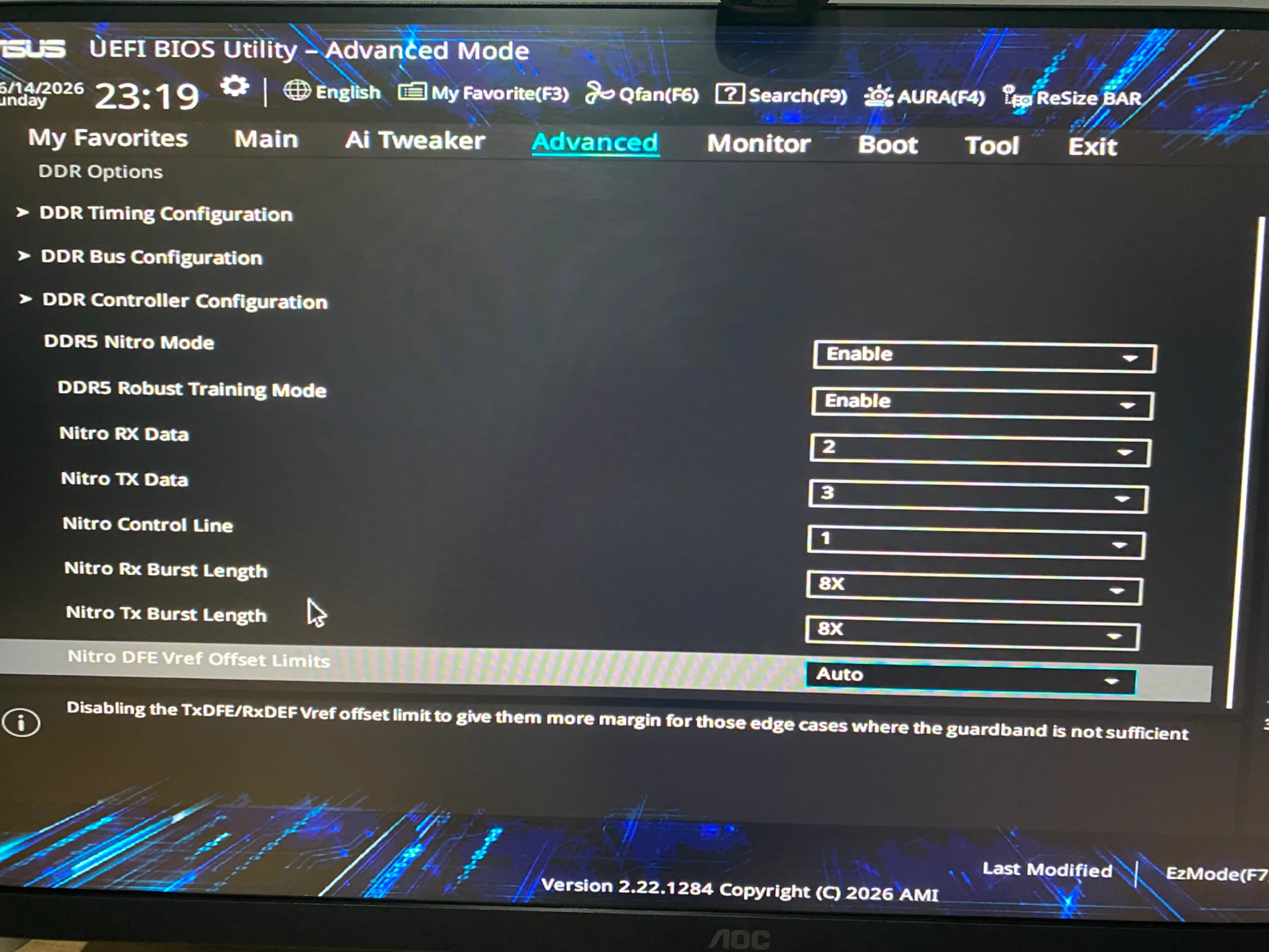

Hocam bu seçeneği buldum ama sizin anakart kadar detaylı değil sanırım.
Eki Görüntüle 257333
Enabled yapıp SS atın.
@mythsword Sende 2-3-1 ve 8X-8X olacak. IMC, bellek kontrolcü kaynaklı sıkıntı var. Sende gevşek bırakılacak bu kısım. DFE Bias sende yok, Ryzen 7000 desteklemiyor.
