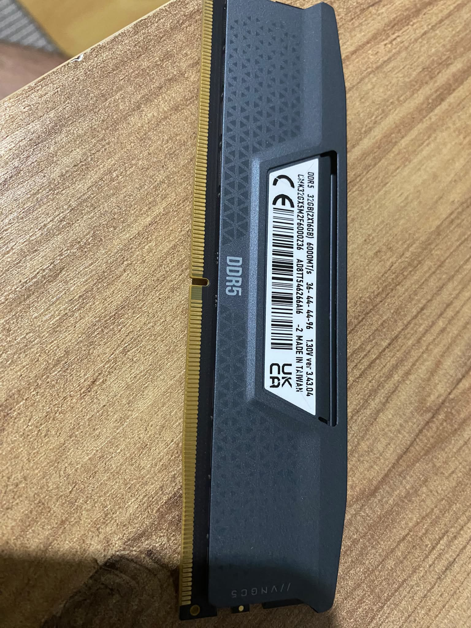

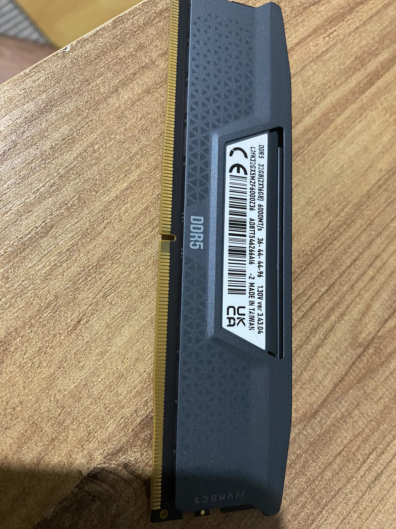

Etiketini atın, Corsair'de etiketten de anlaşılabiliyor ama intikam serisi Micron'dur bu. Yoksa crash vermez kolay kolay.

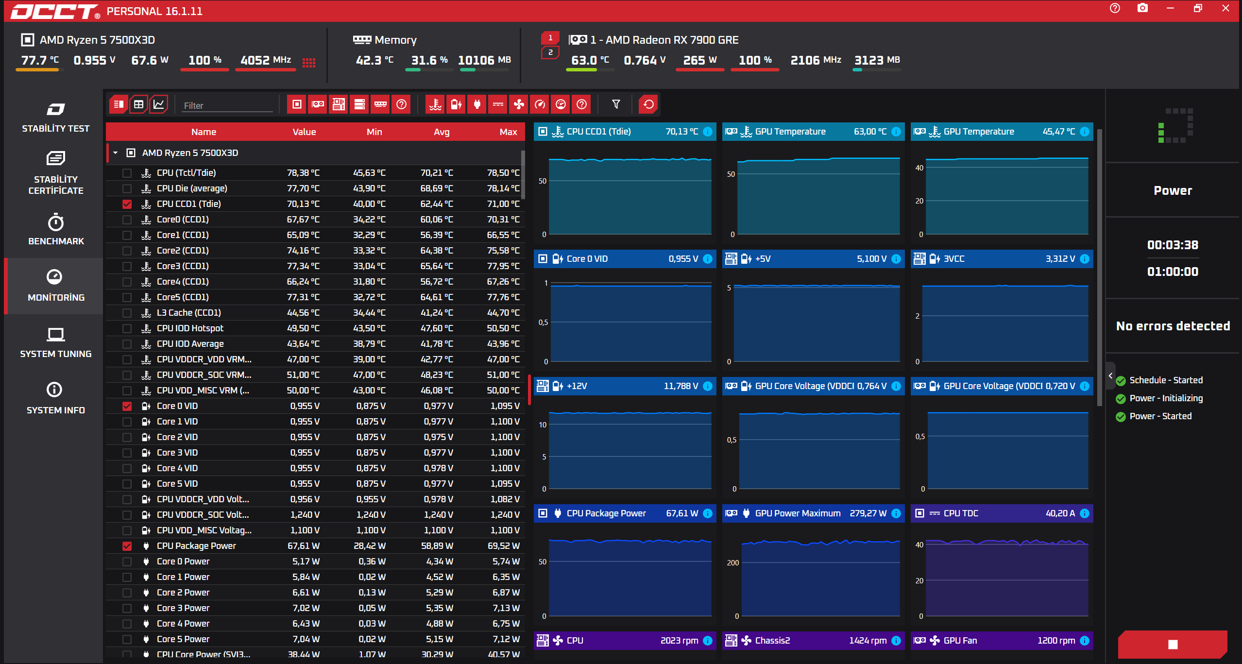

Oyunları ya da programları alta aldığın zaman sorun yaşatır ya da uzun süre oyun oynadıktan sonra sistem hemen kendine gelemez, küçük küçük takılmalar yaşatır. OCCT ile güç kaynağını test edin, ekran kartını da test edin, burada sorun çıkartacak en önemli iki parça anakart ve RAM, farklı parçalarla mutlaka denemek gerekli ya da mahallede bilgisayarcı varsa orada deneyip test yapın. Windows mutlaka temiz olsun, önce Windows'u eleyin. Gerekirse test yapmadan önce Media Creation Tools ile yeniden temiz kurulum yapın. Rufus ayarları da yanlış olabilir, bu ihtimali eleyin.

Etiketi hocam.
Etiketi olması sorun değil, RAM'ler kolay kolay bozuk çıkmaz ama sizin kullandığınız seri genel olarak problemli. CL36 için kullanılan RAM çipleri ve CL30 için kullanılan çipler farklıdır, bu stabiliteyi çok etkiler, bu yüzden AM5 sistemler de genel olarak CL30 RAM'ler tercih edilir. AM4 ve Intel tarafı tamamen farklı, benim Intel sistem ile CL40 RAM kullanıyorum ama AM5 sistem de iki tane CL36 RAM ile sistemleri hiç açamayanlar var, anakart ve RAM değiştirenler var. Sistemi teste tabii tutmadan çözüme ulaşamazsınız, ilk olarak RAM'lerden başlayın.
OCTT testi çalışıyor, arka planda ne kadar dursun hocam? Ekran görüntüsü alıp atacağım birazdan.
