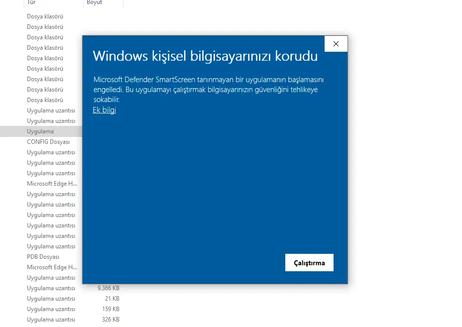

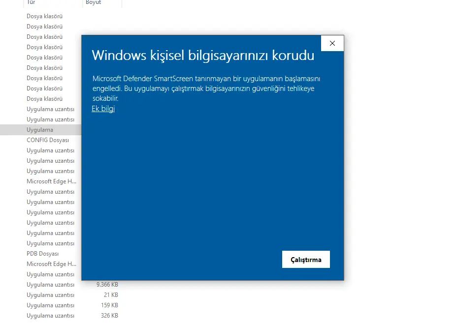

Sizce ne yapmalıyım(kaspersky)?

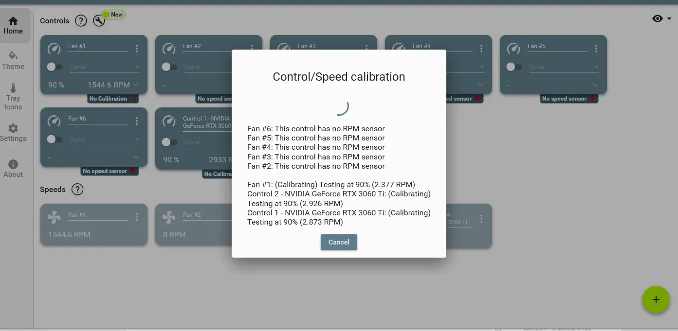

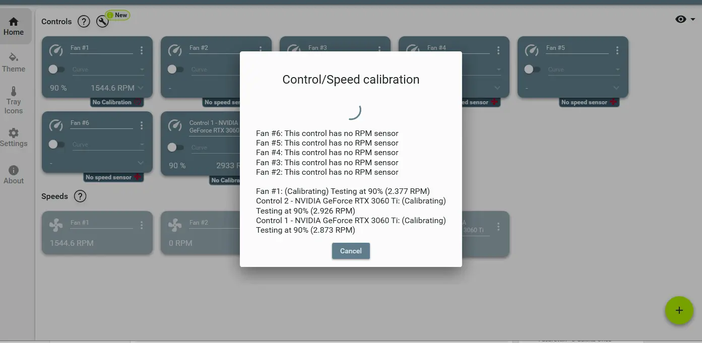

Bekle bir şey yapma yazılım fanlarını kontrol etmek için böyle yapıyor.
Kalibrasyon bittikten sonra önce fanları bul RPM'leri kısa kısa sonra isimlendir. Sonra teker teker 0 RPM'e çek. Ona göre ses nereden geliyor hesaplarsın.
Hocam ekran kartıymış kaynağı. Sizin şu an alnınızdan öpmek istiyorum. Keşke daha önce bu konuyu açsaydım'da siz baksaymışsınız.
Hocam 0 RPM yaptım çok azaldı ses, ekran kartındanmış. Termal macun yenilemem sorunu çözecektir değil mi?
