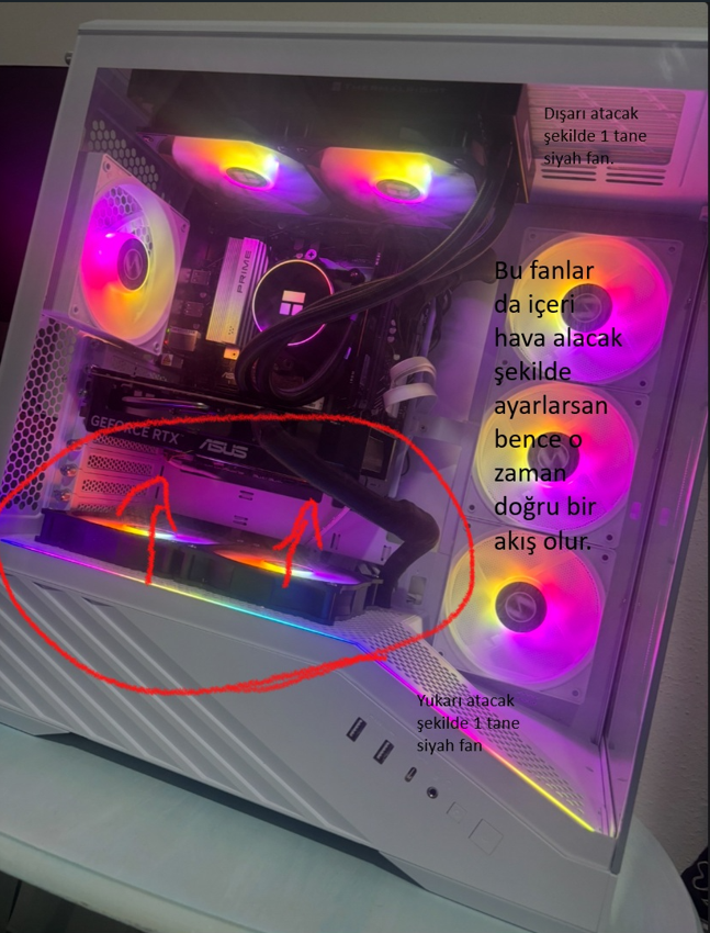

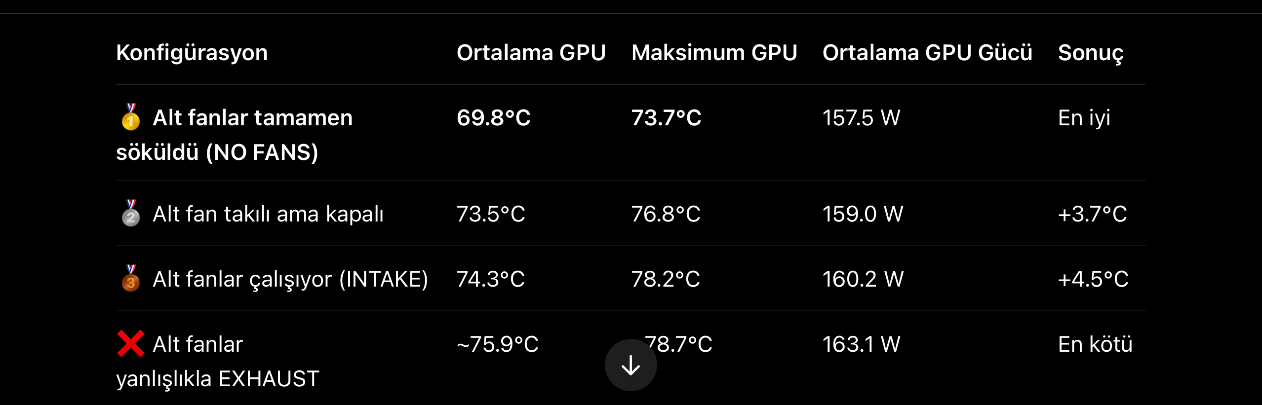

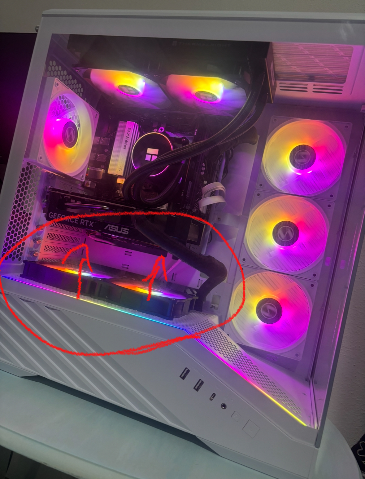

Söylediğin çok mantıklı geldi. Bu arada kasadaki stok fanlar hali hazırda reversed gibi geldi; yani sağdaki 3'lünden emin değilim ama diğerleri exhaust yapıyor.Dediğim gibi o kısma fan takmanız uygun değil, çünkü alt kısmında PSU var, hava alacağı ya da vereceği bir yer olmadığından içeride boğuluyor ve sıcaklık artıyor. Sizin attığınız resim üzerinde oynamıştım, o şekilde deneyebilirsiniz.
Havayı devir daim yapman lazım ama o fanları hangi şekilde takarsan tak, her türlü sıcak havayı içeride hapsediyor.
Bu düzende yandaki 3 fanın hiçbir hükmü kalmıyor, senin aslında havayı egzoz fanı ve üst kısma taşıman lazım. Çünkü sıcak hava her zaman yukarı gitmek ister ama senin en güçlü çıkış yerin sağdaki 3 fan ve onların da en üstteki işe yarar bu şekilde, diğer 2'si pasif kalır.
Sen sağdaki 3 fanı içeri hava alacak şekilde takıp, alttaki kavisli yere içeri hava alacak şekilde ve 240 mm'nin yanına havayı dışarı alacak şekilde takarsan o zaman etkisini görürsün. O 2 siyah fanı öyle değerlendir. Çünkü senin kasanın önü de cam olduğu için içeri hava girişi hiç yok neredeyse. O iki dediğim yere fan takmadan 3'lü fanları içeri hava alacak şekilde yaparsan da yine sıcaklık artar çünkü dışarı çıkış yetişemez.
