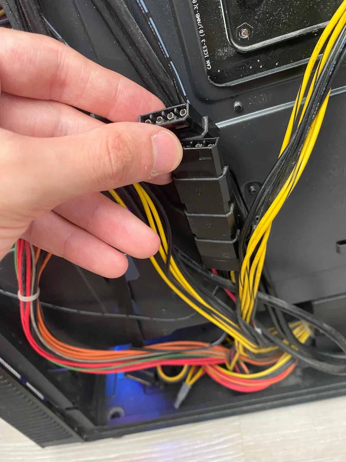

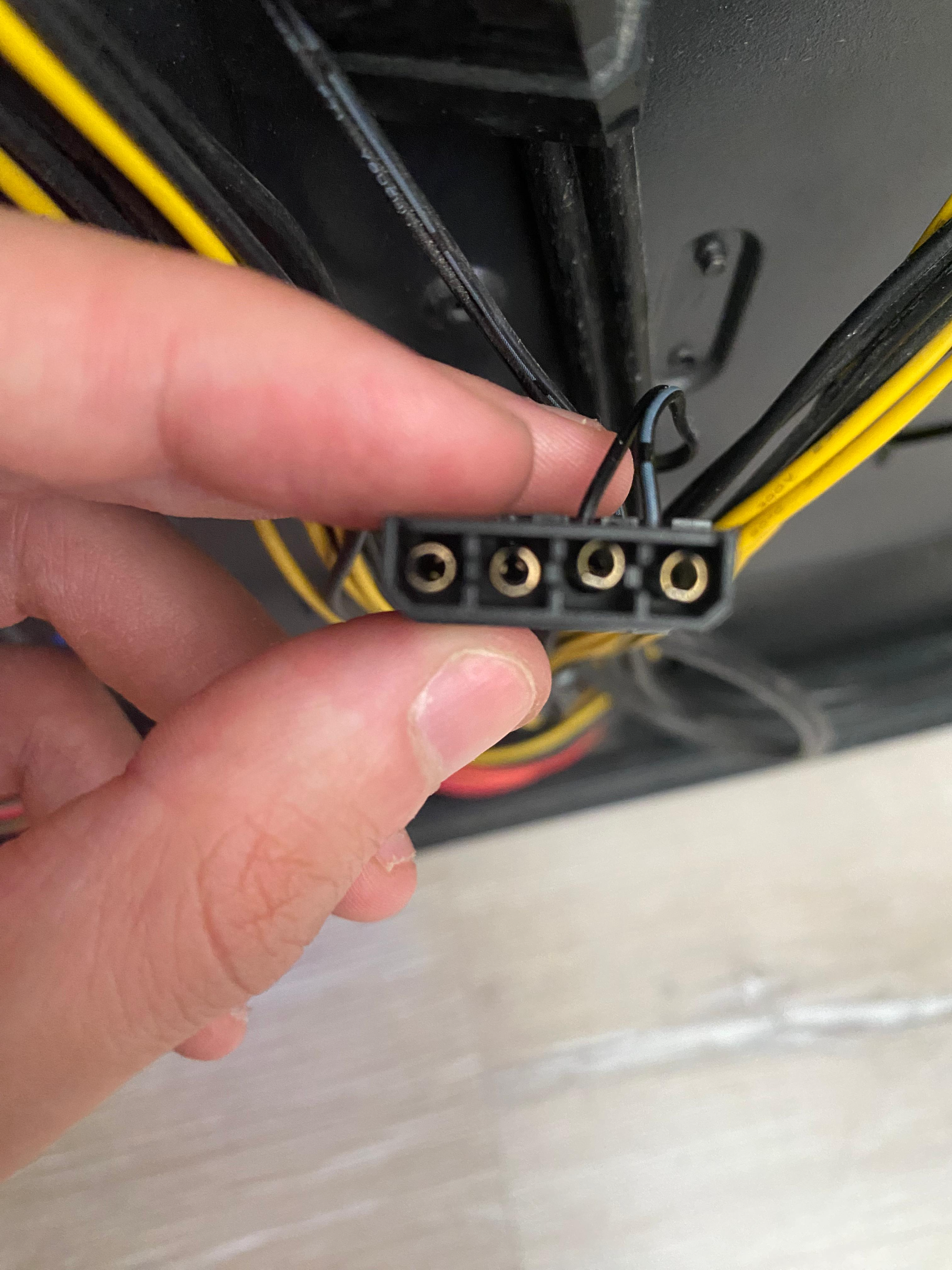

Fanın RGB ışığı yanıyor ama dönmüyor. Resimde de eklediğim gibi o ufak pinlerin sağdan ikincisi sanırım kırılmış. Kabloyu oynatınca çok fazla hareket ediyor diğer pinlere göre. Şimdi bunun için yeni fan mı almak lazım?

Molex sıkıntılı bir bağlantı. Muhtemelen fan için 5V, ışıklar için 12V hattını kullanıyor fanlar. 5V temassızlık yapınca fanınız duruyor. Soketlerle oynama yaparak temas etmesini sağlayın, çalıştığı şeklinde bırakın. Yine yavaş dönmeye devam ederse fanın ömrü dolmuş olabilir.
