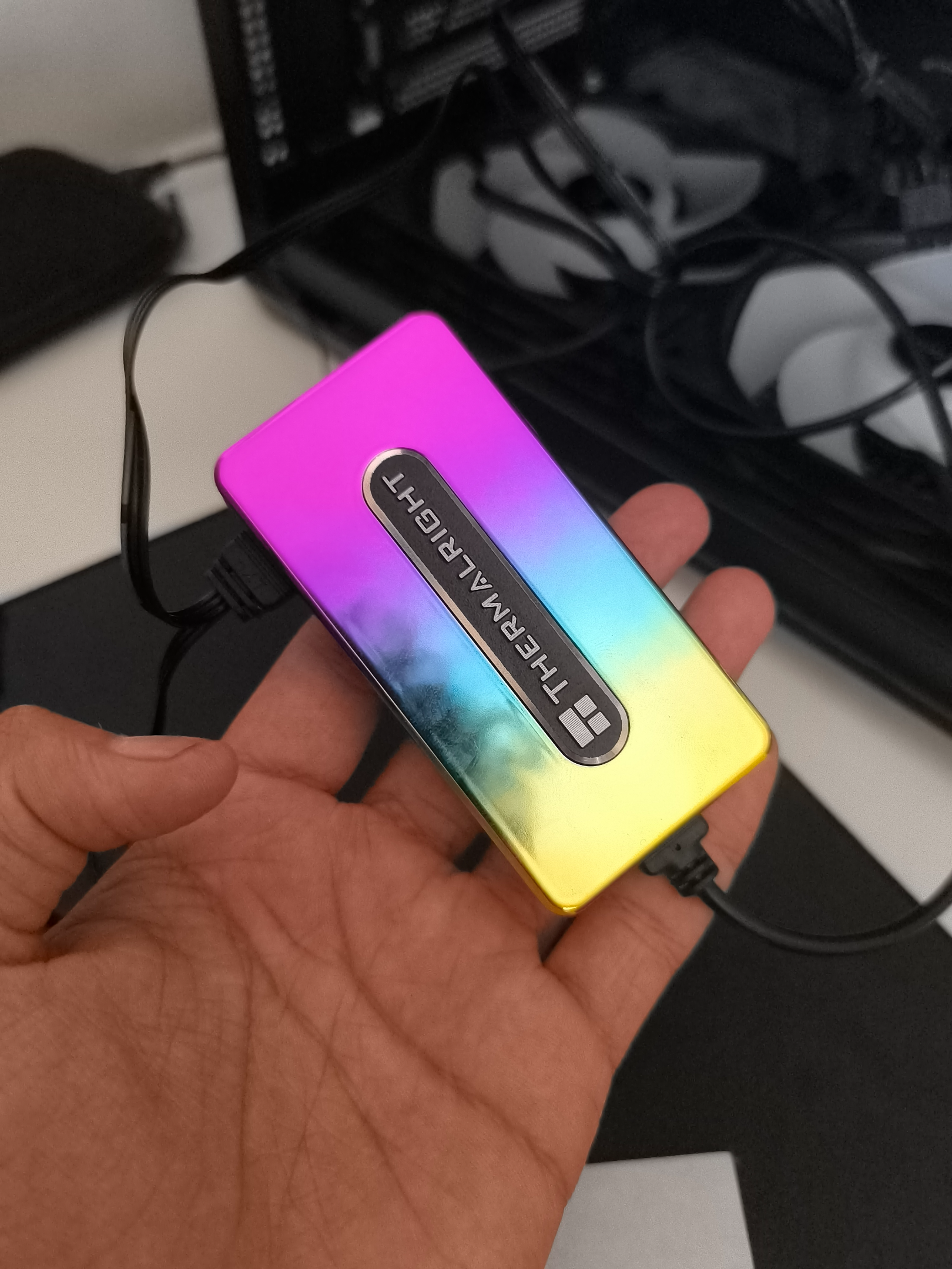

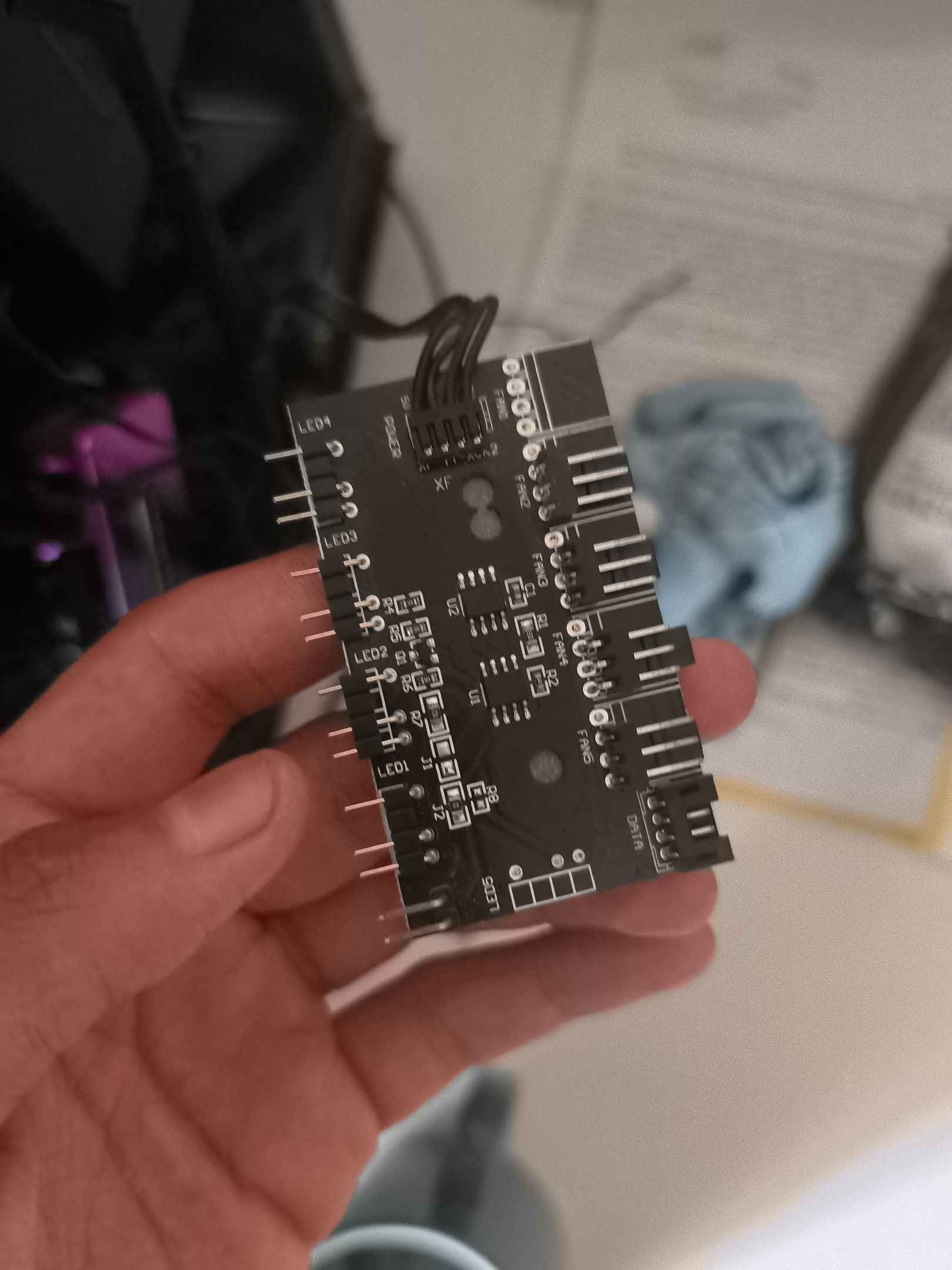

Kontrolcünün bağlantısı eksik, bir taraftan SATA güç girişi, diğer taraftan ARGB çıkışı olmalı, Thermalright Hub'un SATA Power girişi yok mu?
İncelediğim kadarıyla var, SATA güç soketini bağlayın @fatih terim.

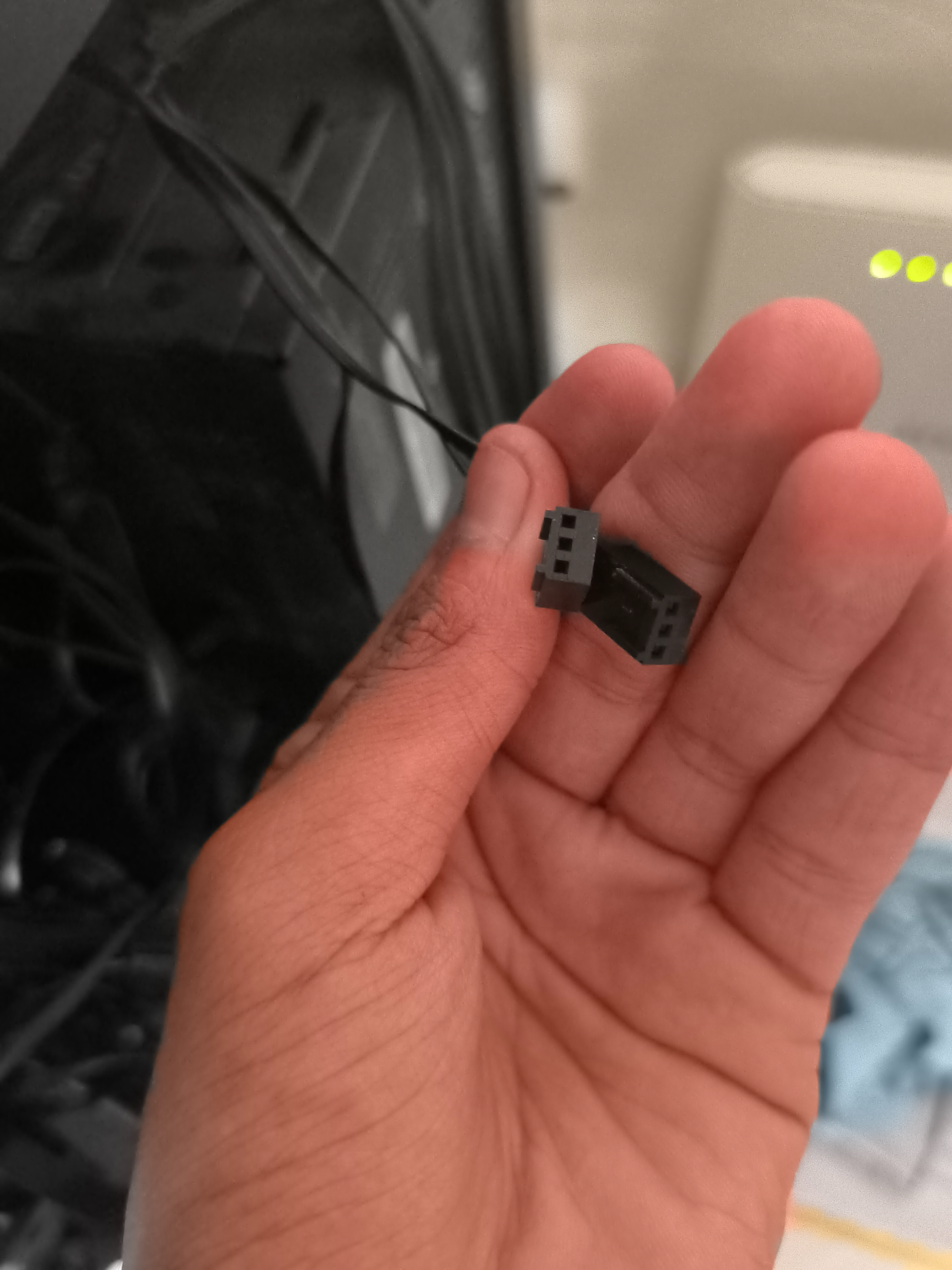

SATA soketine gerek kalmadan sorunu çözdüm ama kasadaki stok fanları bağlarken 3 tane ayrı 3 pinli kablo gördüm sanırım fan motoru kablosu. Bunlar Thermalright hub da yok. Ne yapmalıyım? Diğer kontrolcüye takınca senkron olmuyor.

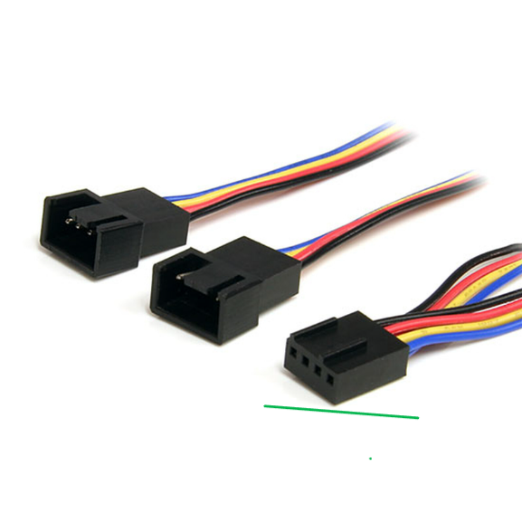

Tek kabloda 2 tane PWM soketi var, daisy chain bağlantı yapmak için, yani çoklayıcı işte, 3 pin.
ARGB mi senkrone olmuyor? Fan RPM değeri mi? Fanlar üç pin, DC ayar ile fan eğrisi yapmak gerekli. 4 pin senkrone olan görselde işaretlediğim gibi.
Eki Görüntüle 274562
Hocam fanların ARGB ışıkları senkronize bir şekilde çalışmıyor Thermalright kontrolcü hub biraz daha önde ya da daha geride gibi gibi ayrıca 3 tane PWM soketi var ben iki tanesini gösterdim belki bir tane daha vardır çünkü 4 tane fan var onu bulamadım.
