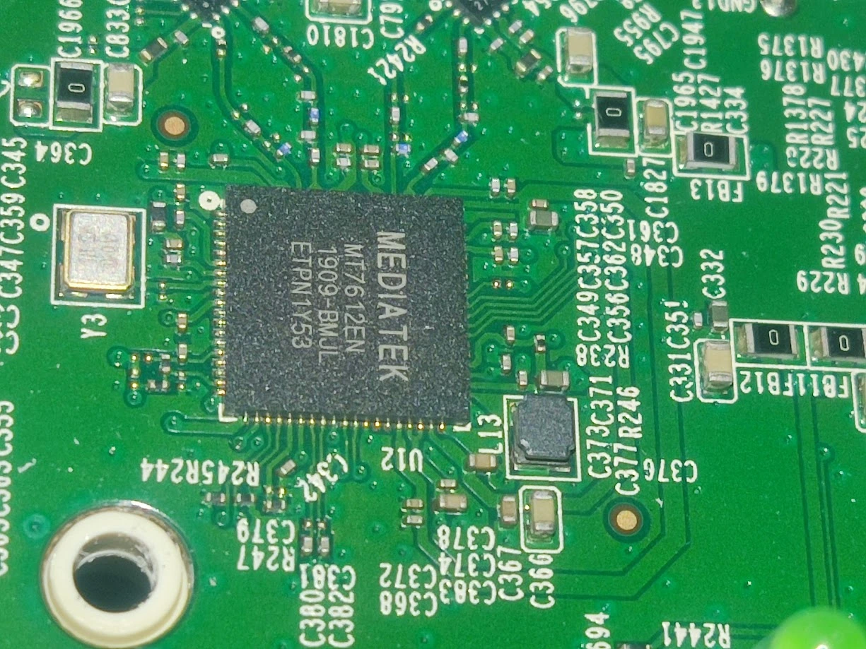

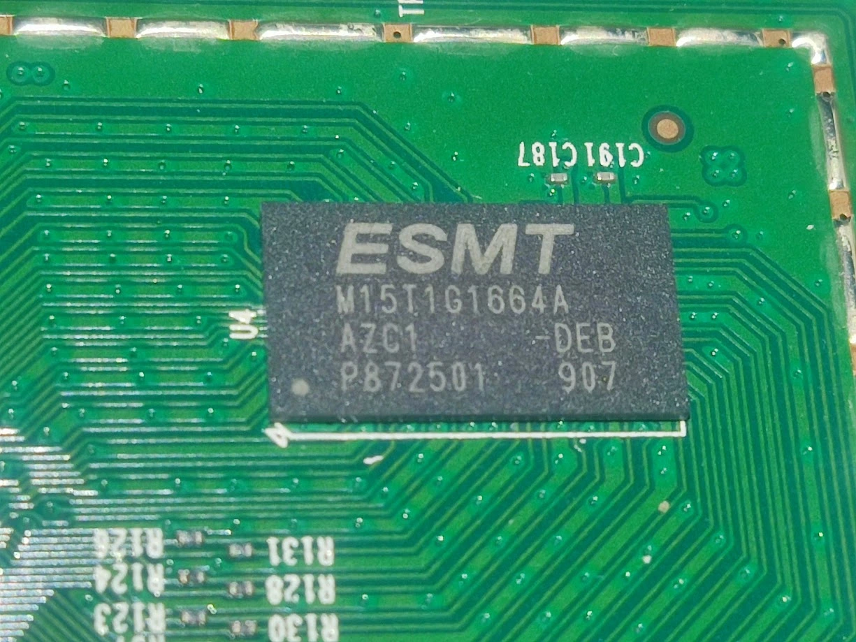

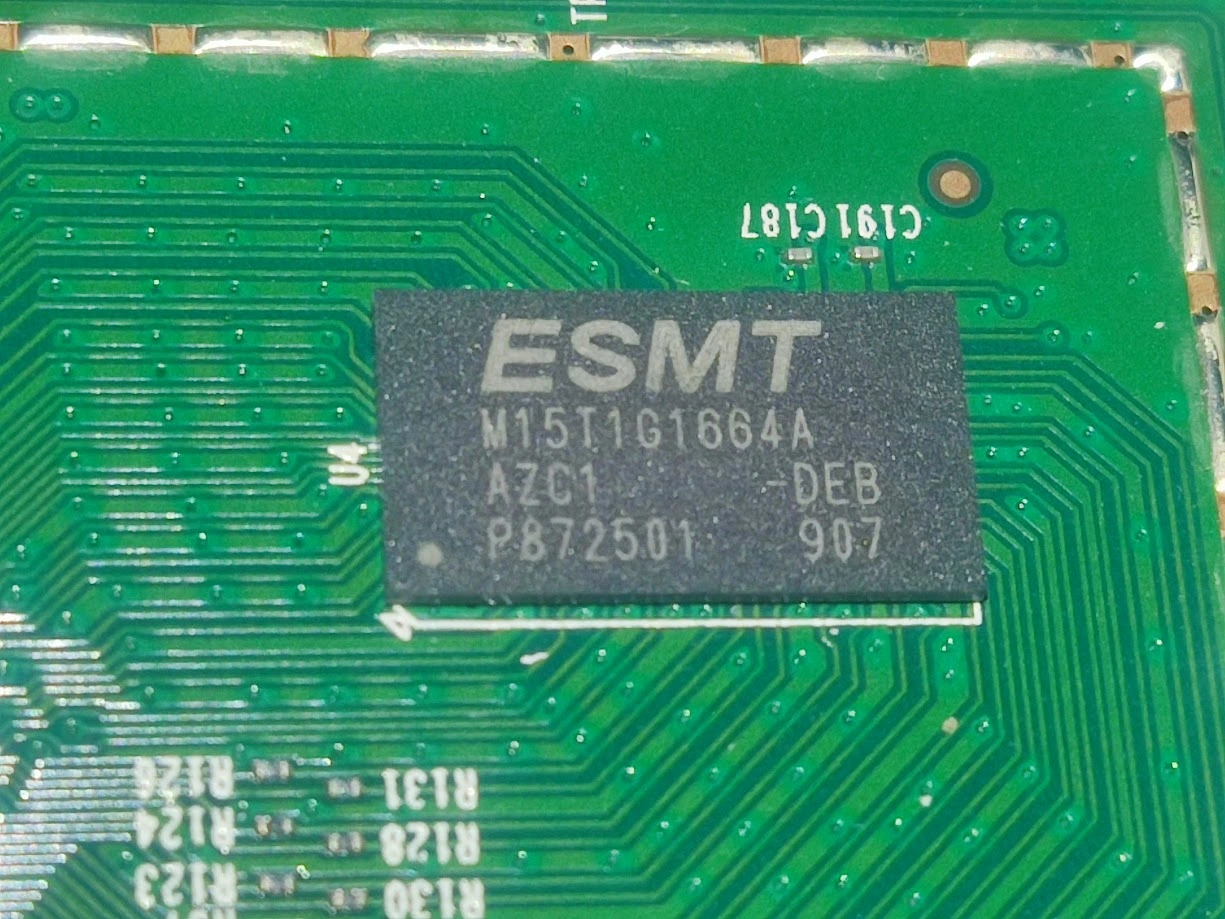

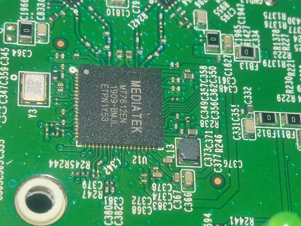

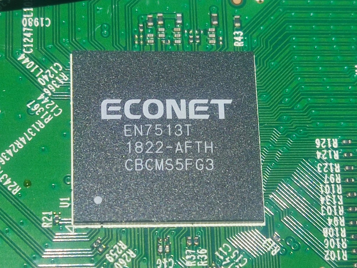

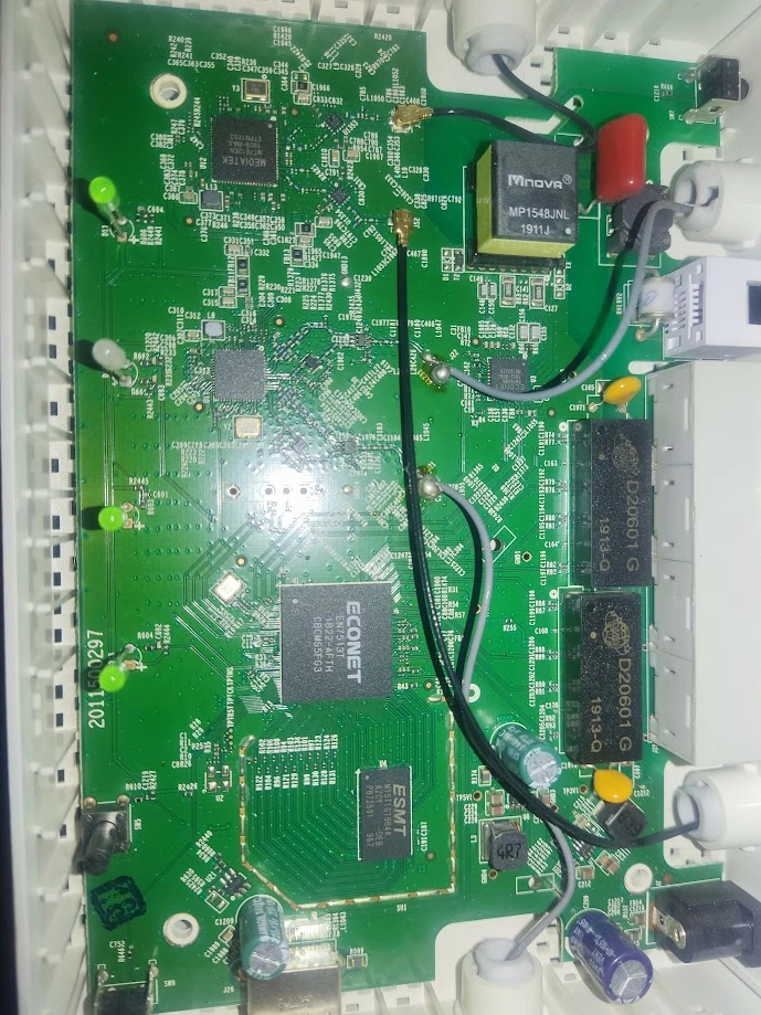

Ayrıca geçenlerde cihazın içini açmıştım temizlemek için, içinin ve çiplerin fotoğraflarını çektim.
İnternette pek bulamazsınız içindeki çiplerin tam modellerini, buraya bırakayım, belki merak eden olur.
Keenetic KN-2111 2019 üretim cihazın içi;
    306,3 KB · Görüntüleme: 108
    395,1 KB · Görüntüleme: 102
    338,6 KB · Görüntüleme: 91
    220 KB · Görüntüleme: 114
