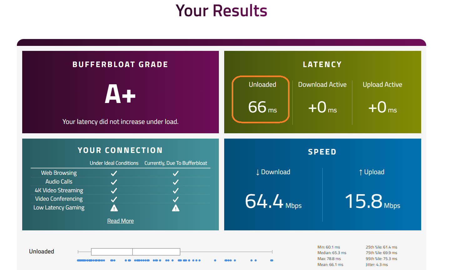

TTNET 100 download ve 20 upload fiber var. Keenetic Speedster router kullanıyorum. Bağlantı hızımı SQM/QOS ayarından düşürsem de unloaded latency için çözüm bulamadım. FPS oynuyorum, sanki karşımdaki adamı ping değeri benden yüksek olmasına rağmen daha geç görüyorum. Monitör Hz'den kaynaklanmıyor. Bundan eminim.
Bu durumu nasıl çözebilirim?

Unloaded latency’yi SQM/QoS ile düşürmek sınırlı etki yapar, çünkü senin ping’in zaten düşük olabilir ama FPS oyunlarındaki ‘input lag’ ve rakibi daha geç görme hissi çoğu zaman PC frame timing, network jitter ve server tick rate kaynaklıdır.
Çözüm için:
PC’n ve router’ı kablolu bağla, Wi-Fi gecikmesini tamamen ortadan kaldır.
FPS oyununda frame rate’i monitör Hz’e yakın veya üstünde sabitle, V-Sync/Triple Buffer kapalı.
Oyun sunucusunu mümkün olduğunca sana yakın seç.
SQM/QoS sadece aşırı yük altında faydalı olur; unloaded latency için etkisi çok sınırlıdır.
Ve de Test sonuçlarına göre ağında sorun yok (unloaded latency 66 ms, SQM aktif, bufferbloat yok). Rakibi geç görme hissi network’tan değil, PC frame timing ve oyun motoru latency kaynaklı. kablolu bağlantı, yüksek FPS ve V-Sync/Triple Buffer ayarlarını Denetleyin.
Kablolu bağlanıyorum zaten. BuuferBloat olmamasının sebebi QOS ayarından internet hızımı düşürmüş olmam. Hertz yüksek zaten de bu oyundaki gecikme benden daha kötü neti ve bilgisayarı olan arkadaşlarımda yok. Aynı oyunu beraber oynuyoruz. Belki şu PC frame timing dediğiniz olaydan kaynaklanıyordur, onu da nasıl çözebileceğimi bilmiyorum.
Oyundaki gecikme hissini bilmiyorum ama bufferbloat sonucumuz aynıydı ve ben goodbyedpi kurduktan sonra unloaded latency değerim 30 ms'e kadar düştü
