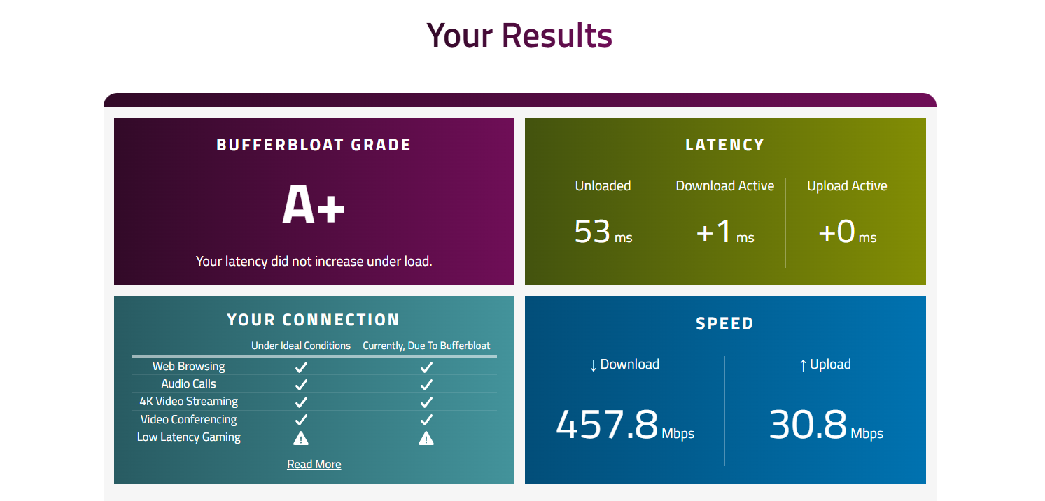

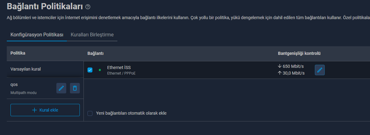

Keenetic modem aldım ve ayarları bu şekilde yaptım. Bufferbloat sonucum A+ çıktı ama low latency gaming uyarısı almaya devam ediyorum. Bunun sebebi nedir? Bufferbloat için QoS ayarlarını yapmadan önceki internet hızımı da bıraktım.

Sizin sorununuz aslında Unloaded olarak geçen gecikme değerinizin yüksek olması. Bu da genellikle kullandığınız ISS'nin Cloudflare İstanbul sunucuları için peering anlaşması olmamasından kaynaklı. Superonline mı kullanıyorsunuz?
Cloudflare'a peering'i olmayan ISS'lerde Romanya'daki Cloudflare sunucularına bağlantı yapılıyor. Bu da ping değerinin 53 ms çıkmasına neden oluyor.
Bufferbloat testinin tüm değerlerini ve Bufferbloat sonucunun linkini atabilir misiniz?

https://www.waveform.com/tools/bufferbloat?test-id=95f8962d-f85e-4fe7-87b5-1f380fe1c07b sonucun linki. Yeniden yaptım. Türk Telekom kullanıyorum.

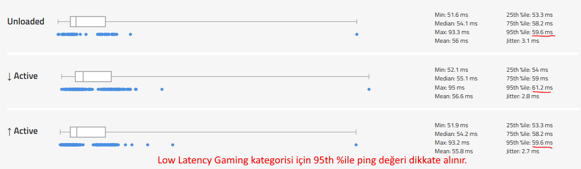

Sizin sonuçlar üzerinden gidelim:
Burada 95th Percentile ping değerleri tüm kategorilerde 40 ms'nin üzerinde olduğu için bu şekilde ünlem alıyorsunuz. Ancak sizin durumunuzda en ufak bir Bufferbloat bile yok. Zira boşta 59.6 ms elde eden hattınızla indirme yükünde 61.2 ms, yükleme yükünde ise 59.6 ms elde etmişsiniz. Eğer boştaki ping değeriniz 10 ms olsaydı diğer iki değer de muhtemelen 12-13 ms ve 10-11 ms olacaktı.
Yani sizin durumunuzda herhangi bir Bufferbloat sorunu yok. İnternetinizi güle güle kullanabilirsiniz.
Eki Görüntüle 231757

Bunun sebebi Waveform'un Bufferbloat testinin test sunucusu olarak Cloudflare sunucularını kullanmasıdır. Cloudflare'ın da birçok ülkede yerel sunucuları mevcut. Fakat her ISS her zaman yerel sunucuları kullanmayabiliyor. Bu da ISS'nin Peering anlaşmalarıyla alakalı. Bazı durumlarda ise başka sebepler de bu durumu tetikleyebiliyor. Çok fazla detaya girmeyeceğim.
Fakat siz örneğin Türkiye'de yer alan bir Counter-Strike topluluk sunucusuna bağlandığınızda zaten gayet düşük ping alacaksınız. Test sonuçlarında en kötü %5 ping değeri bile en fazla 1-2 ms artmış, yani hattınız tam yük altındayken de ping fırlaması yaşamadan istediğiniz Online oyunu oynayabileceksiniz. Yani hattınız boştayken ping değeriniz 15 ms ise tam yük altındayken en fazla 17-18 ms olacak. Yani eskisi gibi 100-150 ms gibi değerlere çıkmayacak, anlamı bu.
