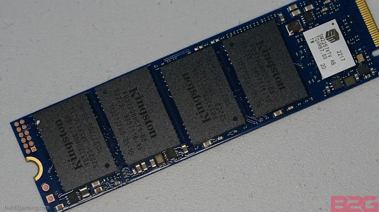

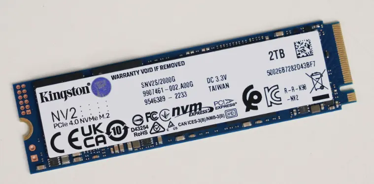

SSD'nin görünümü:
Etiketsiz hali ise bu şekilde:

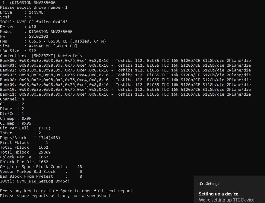

Görseldeki modelin kontrolcüsü SM2267XT ve FB51208UCT1-B8 NAND yongalar bulunuyor. Bu NAND'lar aslında Toshiba'nın ürettiği 112 katman BICS5 TLC yongalar ancak Kingston kendi markasını basmış. SSD üzerinde 4 adet yonga bulunuyor. SSD'de DRAM bulunmuyor, 64 MB'lık HMB teknolojisi bulunmakta.
Görselde attığım modelde bahsettiğim donanımlar olsa da Kingston NV2 modelinin birçok revizyonu var ve bu revizyona bağlı olarak donanımsal farklılık da gösteriyor. Kontrolcüsünden NAND yongasına kadar değişiklik oluyor. Bazı modellerde Phison E21T modeline denk gelirken bazılarında da yukarıda attığım modelde olduğu gibi SM2267XT modeline denk geliyoruz. E21T daha performanslı bir kontrolcü, yapılan testlerde de daha iyi sonuçlar elde edilmiş.

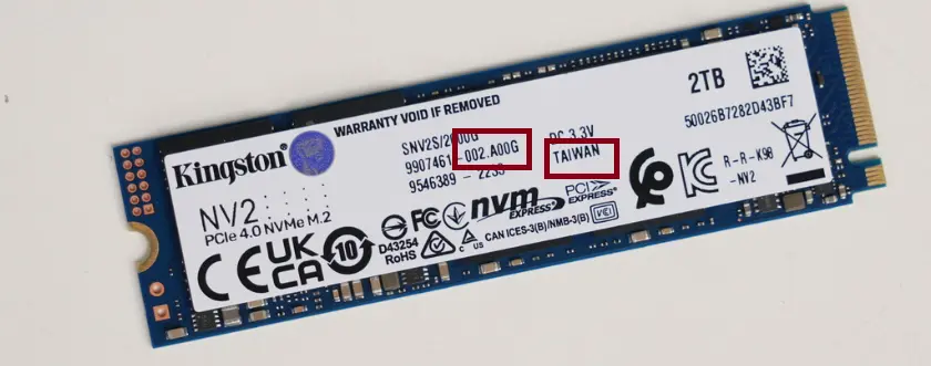

Bunun dışında NAND yongalarda da değişiklik oluyor. Örneğin yukarıda belirttiğim modelde Toshiba BICS5 112 katman TLC NAND yongalar yer alırken farklı bir revizyonda Intel 144 katman QLC NAND yongalara denk gelebiliyoruz. SSD'nin hangi tür NAND yongayla geldiğini anlamanın çok basit bir yolu var. Bu da SSD'nin üzerindeki etikette yer alan revizyon numarası ve üretim yerine bakmak. Kırmızı dikdörtgen içine aldığım yerler:
Revizyon numaraları ve üretim yerlerine göre NAND türleri:

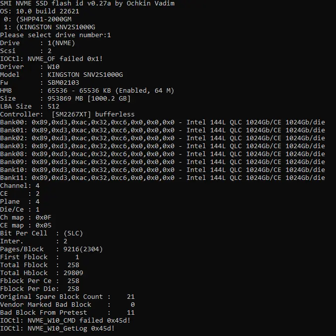

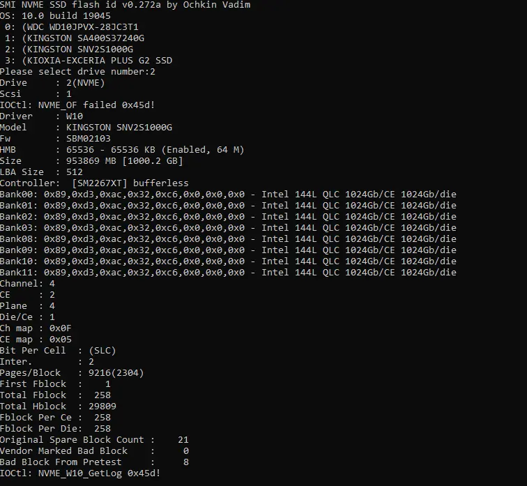

Eğer bunlar dışında bir revizyona sahipseniz Flash ID programını çalıştırarak hangi tür NAND'a sahip olduğunu öğrenebilirsiniz.
İki farklı Flash ID görünümü:

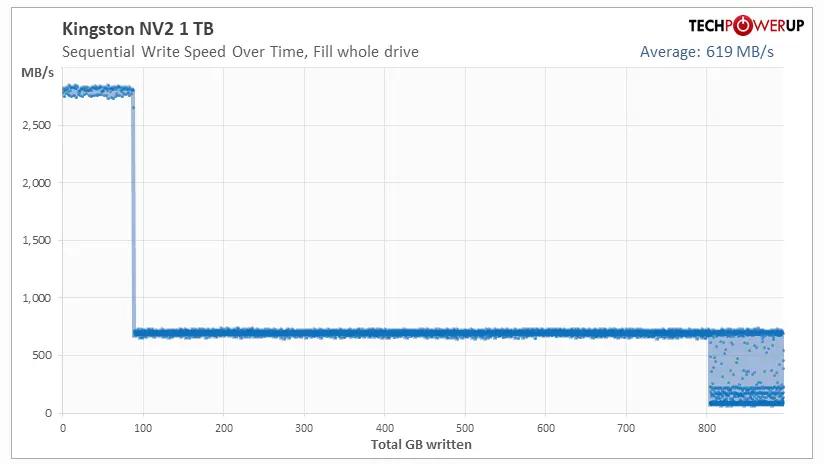

Ürünün SLC Cache'i ise 1 TB model için 88 GB. SLC Cache dolduğunda ise 2.800 MB ile başlayan hız, 600 MB/sn'lere kadar geriliyor. Aynı fiyat bandında olduğu için örnek olarak Kioxia Exceria göstereceğim. Kioxia'da SLC Cache 19 GB. Bu yönden üstün gibi dursa da iki diskin hızı da SLC Cache dolduğunda 600 MB/sn civarına geriliyor.

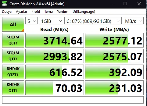

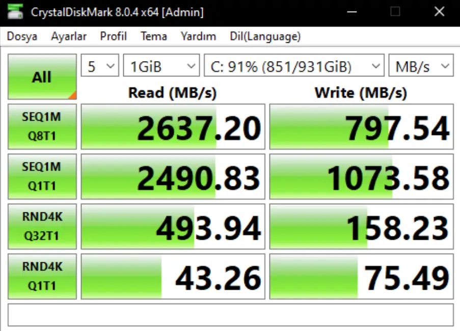

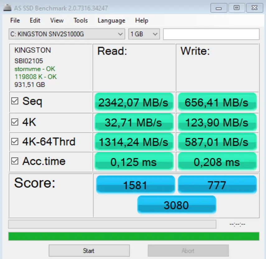

Benim tavsiye edeceğim bir disk değil, sebebi de birçok varyantının bulunması. Elinize hangisinin geleceği kesin değil. QLC ve SM2267XT ile gelirse pek de olumlu bakamayacağım. Bu durumda riskli. DRAM'i bulunmaması da bir eksi. PS5 için ucuz bir SSD arıyorsanız tercih edilebilir ancak PC için Kioxia tercihini daha mantıklı buluyorum. @Turgineer 1 TB modelini kullanıyor, ona BICS5 TLC NAND ve SM2267XT ile gelmiş, kendisiyle birkaç test gerçekleştirdik ve SSD'nin yazma hızında ciddi bir düşüş olduğunu gözlemledik. %91 doluluk oranı da bir etken olsa da bu kadar düşüş pek normal gelmedi.
