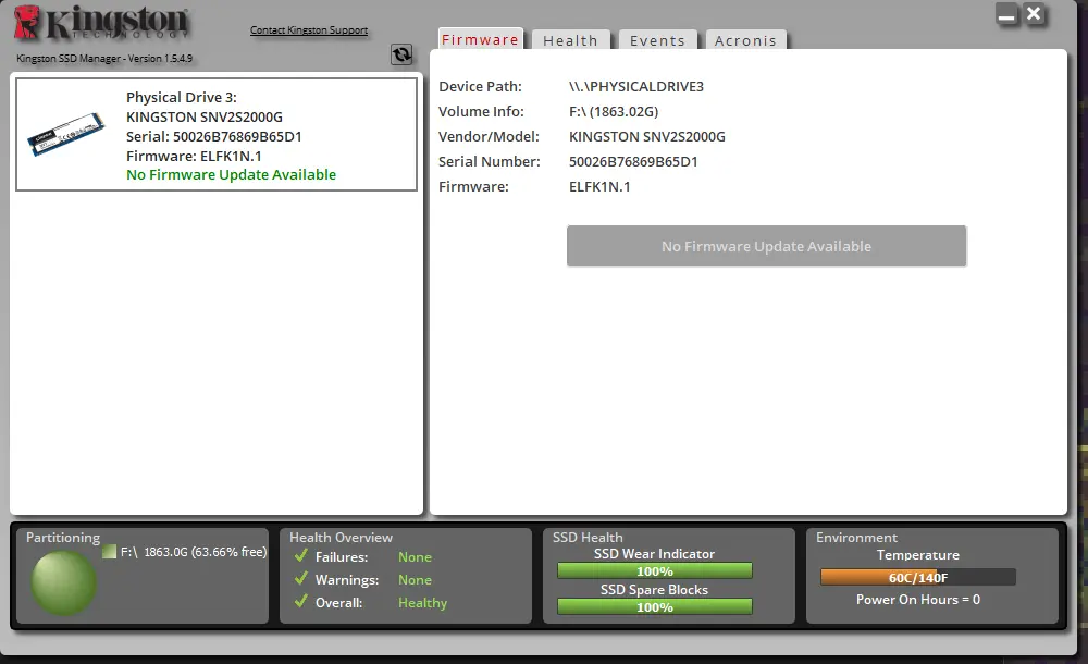

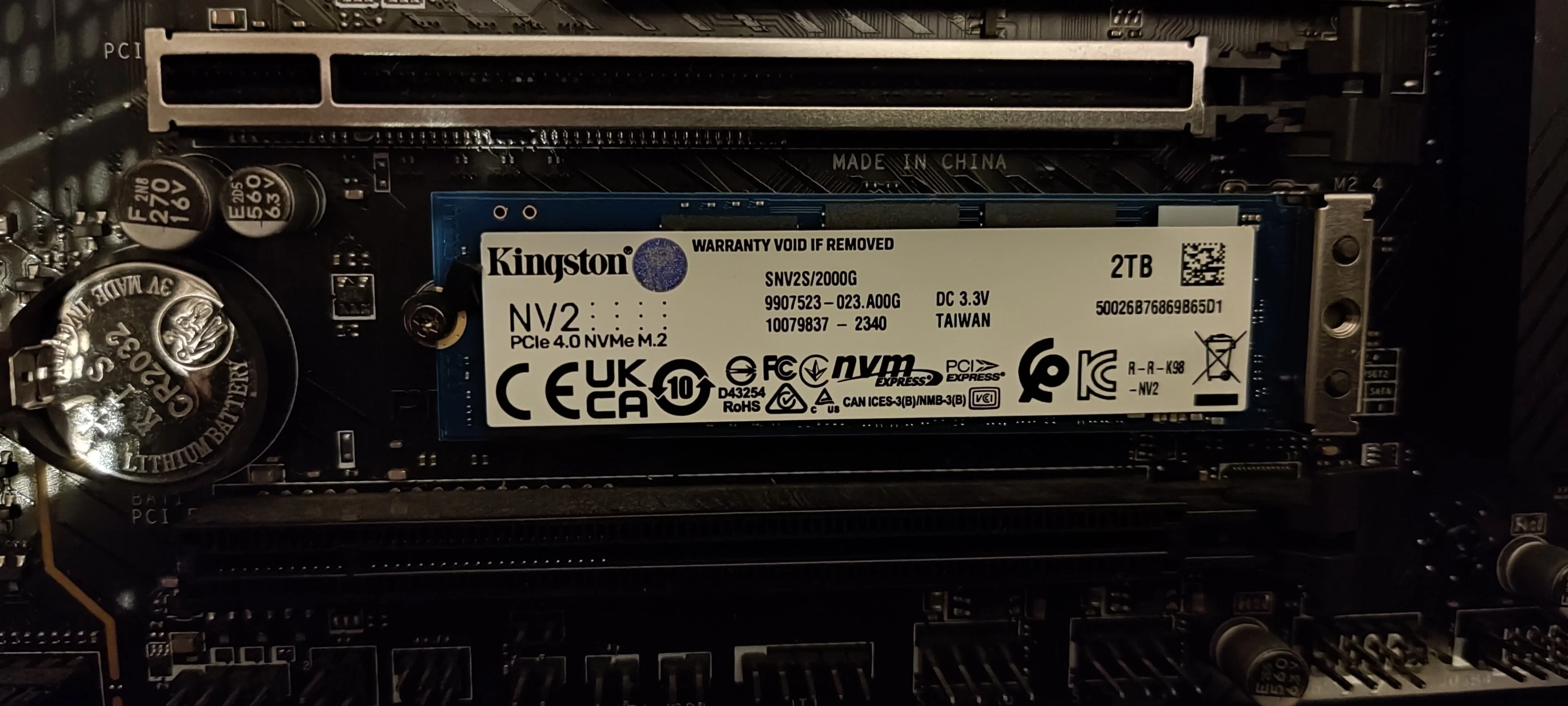

@Caner Uncu Merhaba. Konuyu uzun zaman sonra canlandırmış olacağım ama amazon indirimlerinde bu ssdnin 2 TB'lık versiyonunu satın aldım. Aldıktan sonra araştırmalarım beni buraya ve yabancı forumlara ulaştırdı. Disk hakkında testler yaptım, sanırım biraz şans denk geldi. Eklerde sonuçları paylaşıyorum, birazdan crystaldiskmark sonuçlarını da paylaşırım.
Ürün Kodu: 023.A00G - TAIWAN
Flash ID Sonucu:

@blacktooth, eklemelerin için çok teşekkür ederim. Bayağı iyi sürümü denk gelmiş gerçekten, güle güle kullan.
Rica ederim. 2 TB versiyonlarında gördüğüm kadarıyla genelde QLC NAND denk gelmiş insanlara, özellikle 2024 sonrası satın alımlarda. Ben yedek olarak kullanacağım ama iyi sürümün denk gelmesi güzel.
