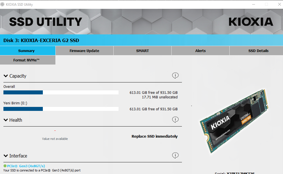

Yaklaşık 1 sene önce Vatan Bilgisayar'dan aldığım Kioxia Exceria G2 M.2 SSD’de garip bir sorun yaşıyorum. Herhangi hız ya da kopyalama sorunu yaşamadım hızı gayet iyi ancak oyun oynarken ilginç bir şekilde devre dışı kalıyor SSD, sistemim SATA SSD'ye kurulu ve ayrıca 2 HDD var, M.2 SSD dekioyun kilitleniyor buga düşüyor masaüstüne gelip SSD içindeki dosyalara ulaşmaya çalışıyorum hiçbir şekilde bağlantı sağlayamıyorum ta ki restart yapana kadar PC'ye.
Defalarca sıfırladım farklı oyunlarda denedim hatta garantiye gönderdim aynı modelden başkasını gönderdiler ve maalesef aynı sorunları yaşamaya devam ediyorum. Şu an anlayacağınız M.2 SSD'yi sadece depolama olarak kullanıyorum. BIOS'la ilgili ayar mı yapmam gerekiyor yoksa anakartta mı sorun var yoksa bozuk SSD'yi mi gönderdiler.

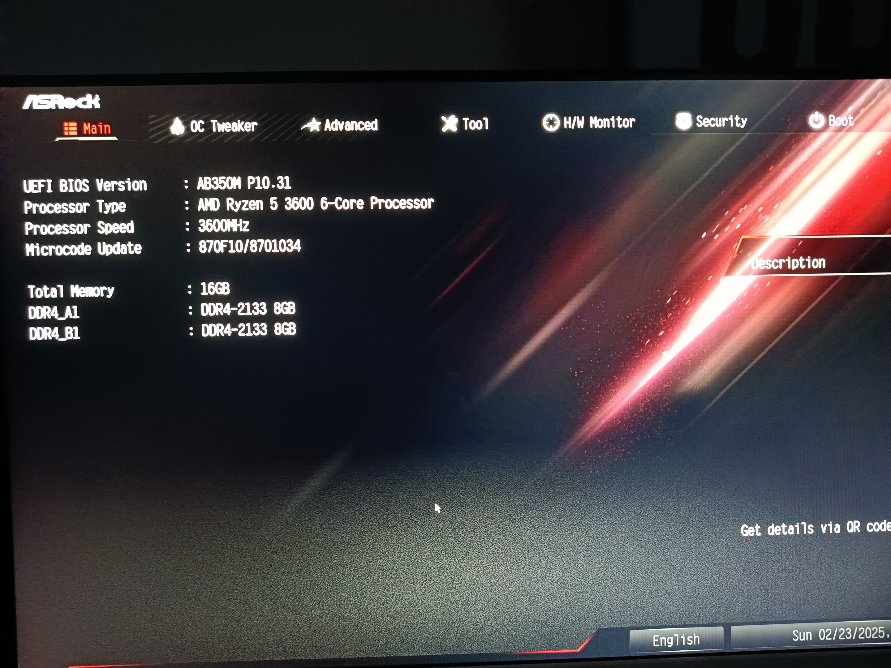

İşlemci güncellemesi için 3.10 versiyondan den adım adım 5.40 versiyonuna yükselttim ancak 10.13 versiyonu çıkmış.
Anakartımda 1 tane M.2 slotu mevcut.
Yükledim maalesef sorun devam ediyor..

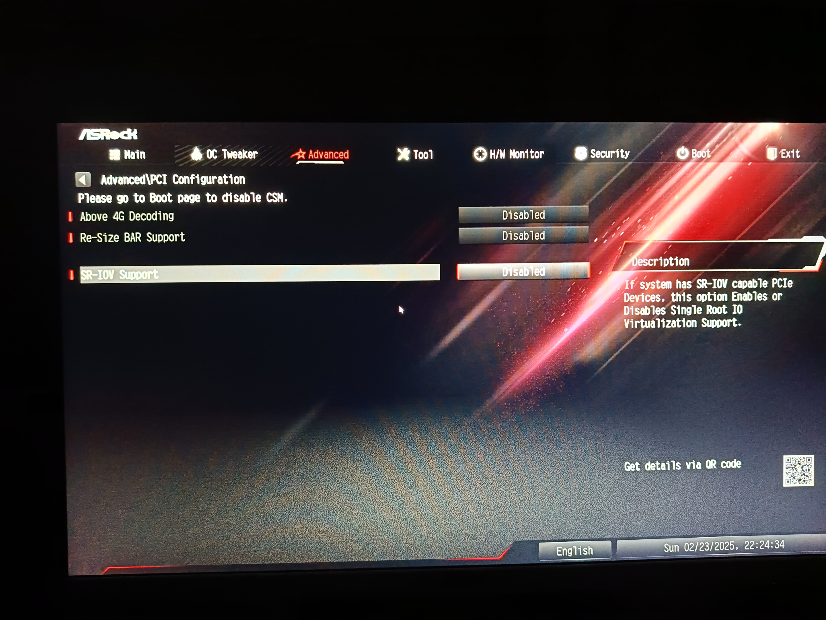

Firmware güncelledim ancak BIOS'ta PCI hızı düşürme gibi bir seçenek göremedim.
