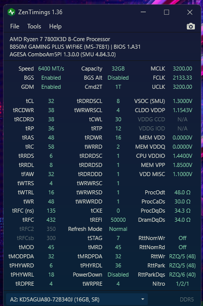

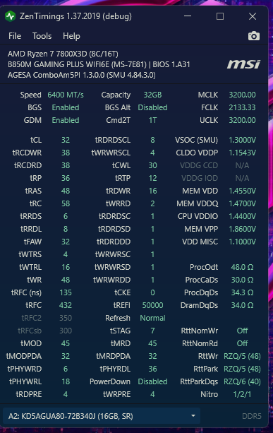

Hocam 1 kaç ayarı bulamadım. 6400 yaptım, tRCDWR ayarını bulamadım, tRCDRD ayarını bulamadım, MCLK bulamadım, FCLK 2133 yaptım, UCLK bulamadım. Birkaç voltaj ayarını da bulamadım maalesef. O kadar anlamadığım için bilgisayardan kusura bakmayın, beceremedim açıkçası.
UCLK DIV1 Mode UCLK=MCLK olacak. FCLK 2133 kalması lazım 6400'de, 2:3 orandan dolayı daha iyi Latency veriyor. MSI'de Tweaker ya da Overlocking kısmında bu ayarların hepsi. EXPO açıp üzerine girmen lazım. ZenTimings'te de görünüyor zaten ilgili kısımlar. Alışık değilsen zorlanmış olman normal. WR-RD ayrımı için Nitro menüsünü bulman lazım önce. Oradan sonra Active SPD Timings kısmından dediğim şekilde Hex yazacaksın.

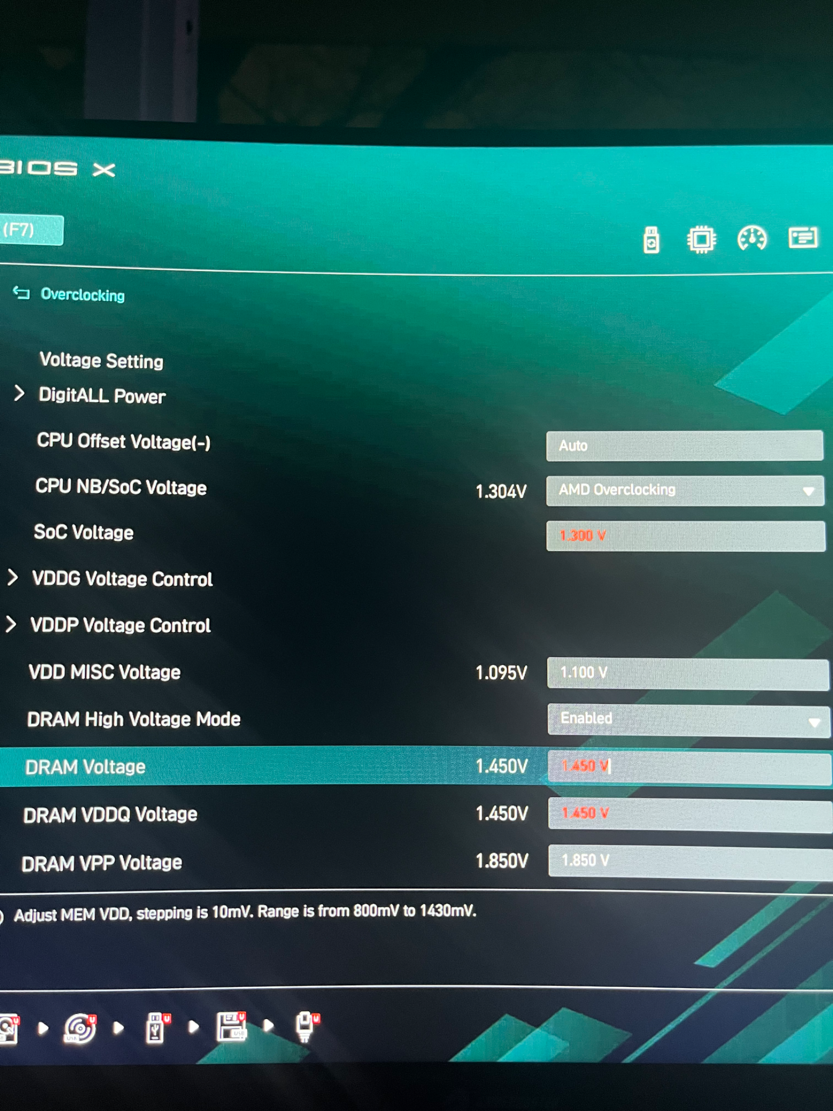

Ayhan hocam döndüm, verdiğiniz ayarları becerebildiğim kadar becerdim.

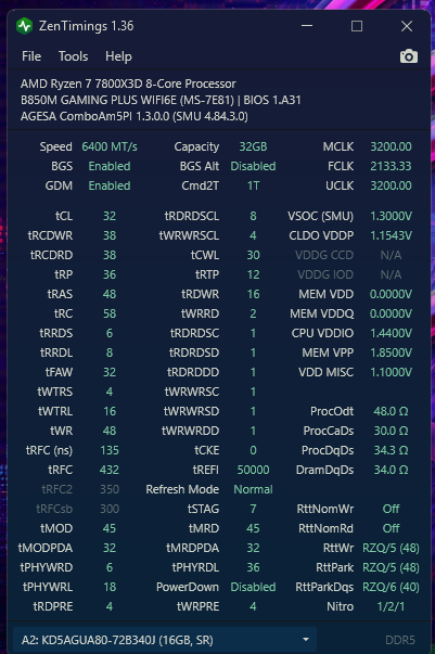

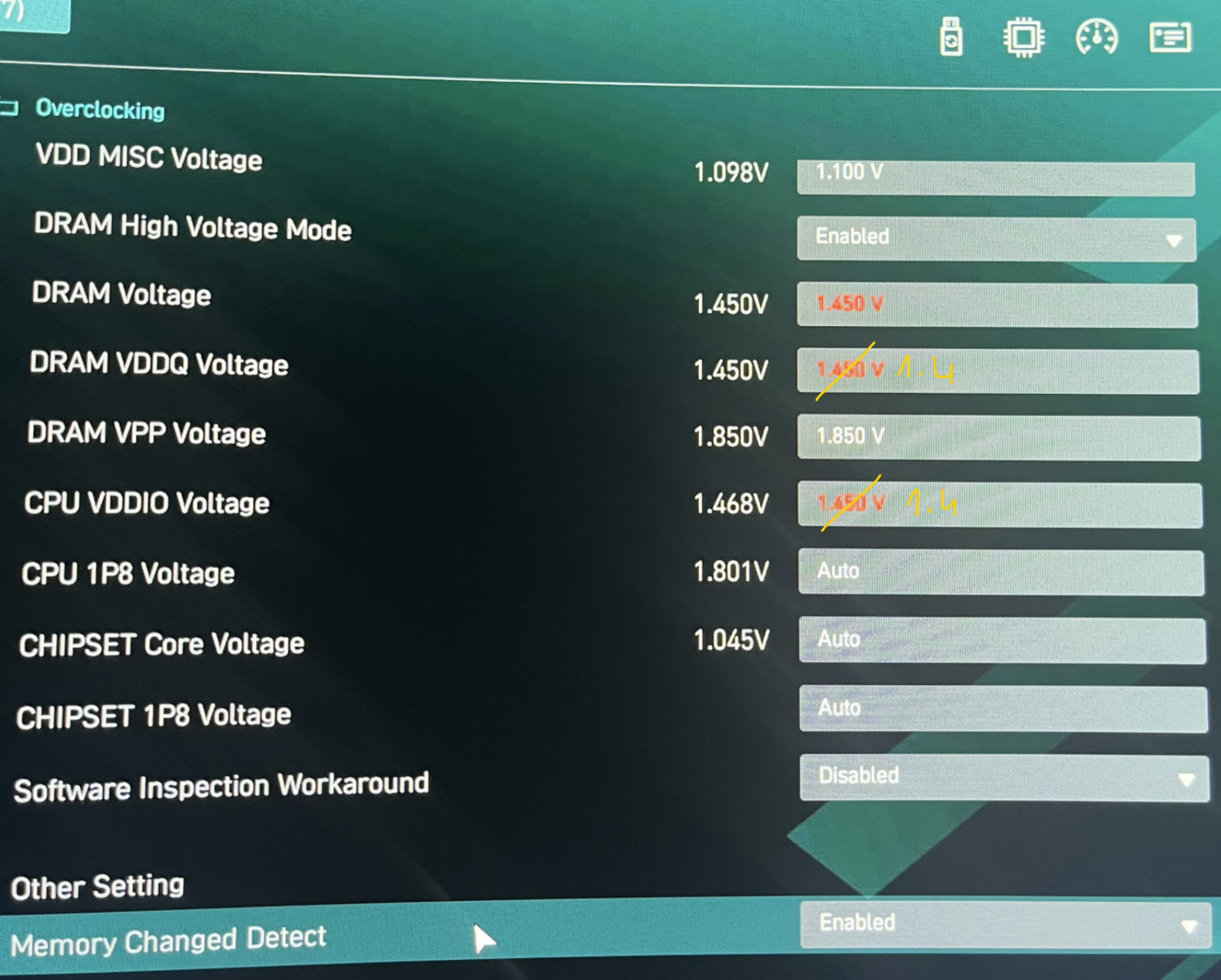

Mem VDD, Mem VDDQ 0 V gösteriyor.
TRCDWR ayarını bir türlü bulamadım, 16 yapmak için yapamadım. Son durum bu, dönüşünüzü bekliyorum.

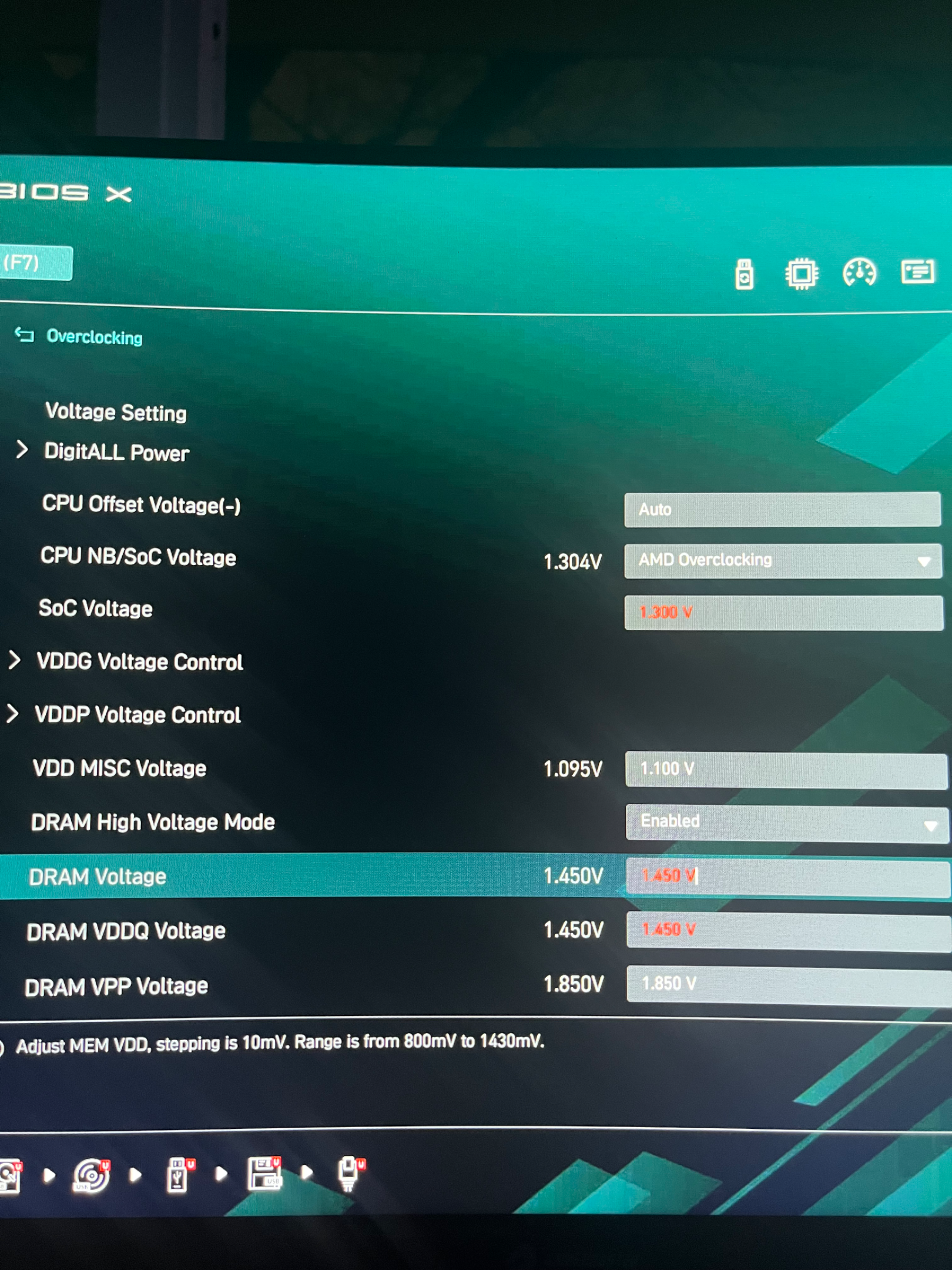

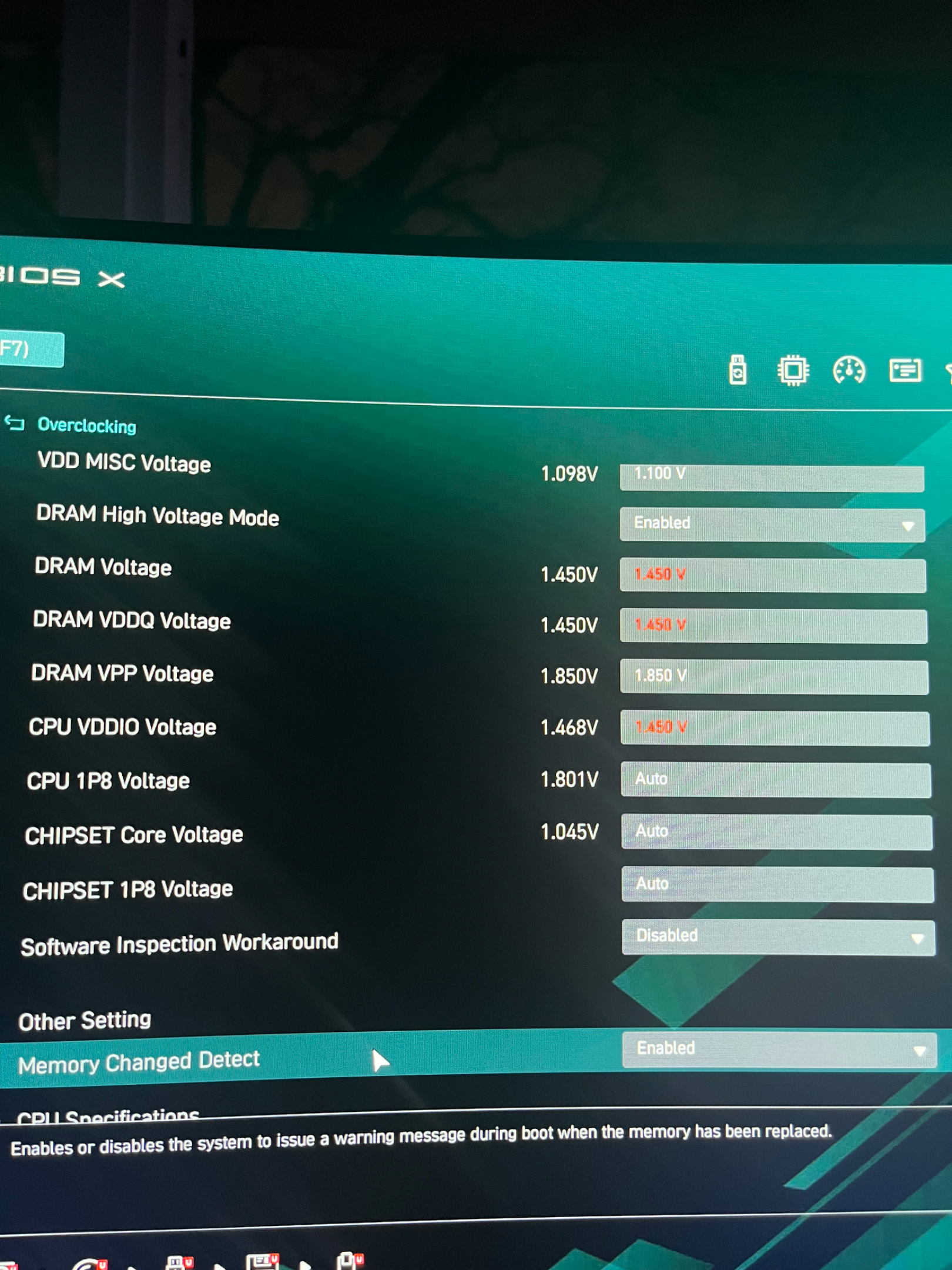

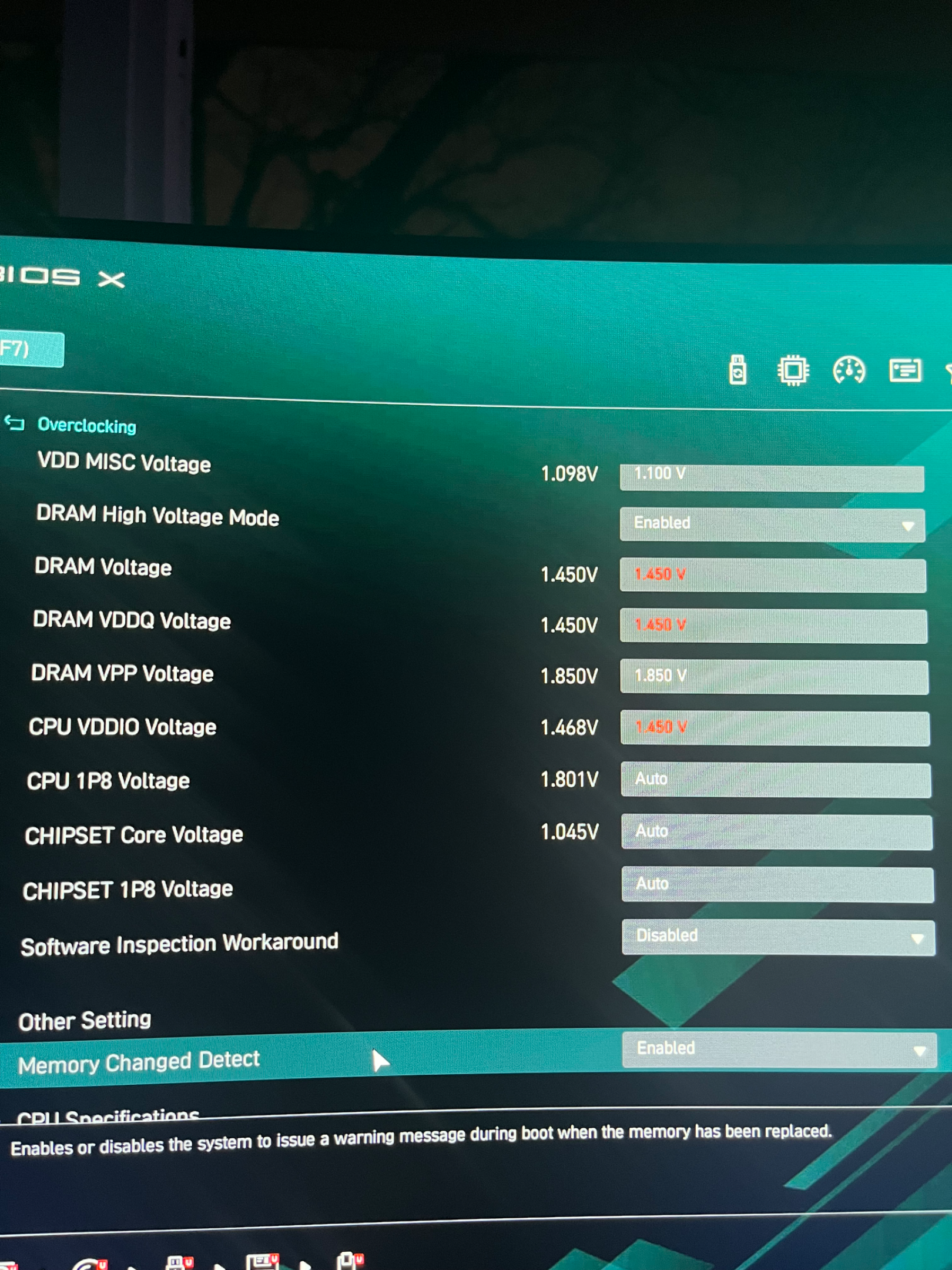

Program okuyamıyor, yeni sürümü ileteceğim. Oradan görsel iletin. Voltaj kısımları yanlış olmasın, BIOS'tan ilgili kısımları görsel iletin. İnceleyelim.

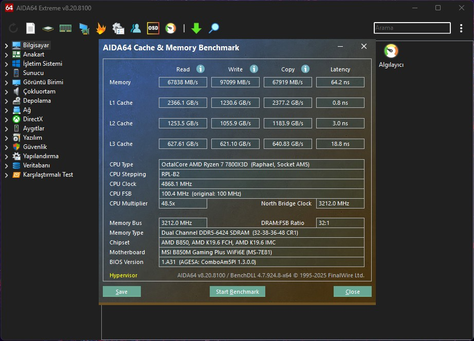

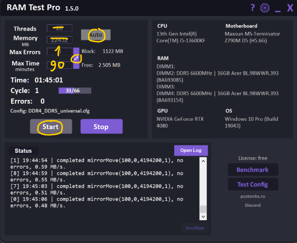

Bu arada FPS drop vs. hiç olmadı, güzelce çalıştı. Oyunlarda rahat bir nefes alabildim. Yapmam gereken başka bir ayar var mı sizce yoksa bu bana yeterli mi?
RTP ile teste alın, HWiNFO yalnızca sensörlerden takip sağlayın test anında. Oradan ilerleyelim.
Sonrasında var, testi geçerseniz eğer bakacağız.

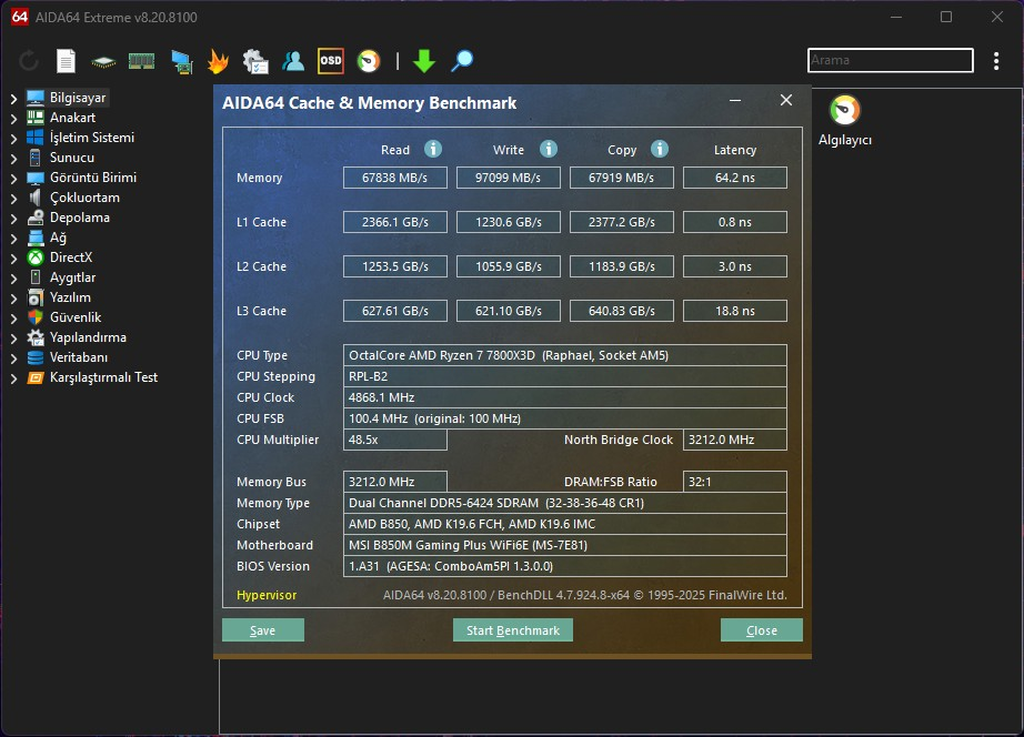

https://drive.google.com/file/d/1E315QZQuoWWEE9EopvIaEvFfS6Z5Al58/view
Bu sürümden de iletin ekstra, en son sürüm bu olmalı.
