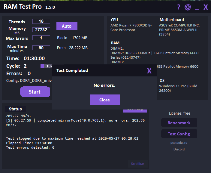

Malesef kapatınca da bişey değişmedi dk 7 de patladı,galiba son attığınız değerleri girmek zorundayım.
Pardon hocam, kapattım teste sokuyorum tekrar.

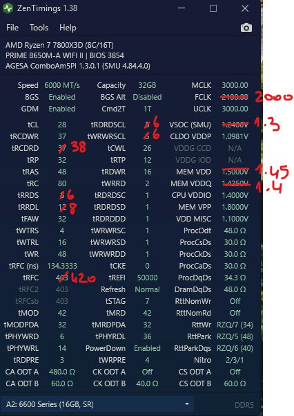

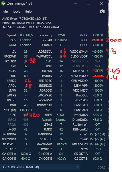

IMC tırt olabilir. 1.3 VSOC, 1.1 VDDP bakın 6000 1:1 mod için. Son attığım değeri deneyin.
IMC mi yoksa timing kaynaklı mı, bunu sende anlamak zor. Bazen denk gelebiliyor böyle, iyi kötü oturtup yola devam etmek lazım. Önce hata alınmamaya oynanacak sende.
Imc tırt olabilir. 1.3 VSOC, 1.1 vddp bakın 6000 1:1 mod için. Son attığım değeri deneyin.

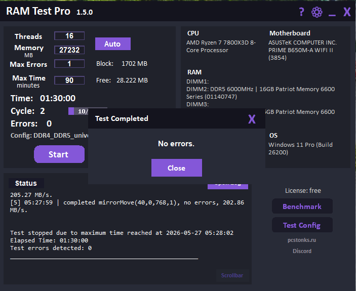

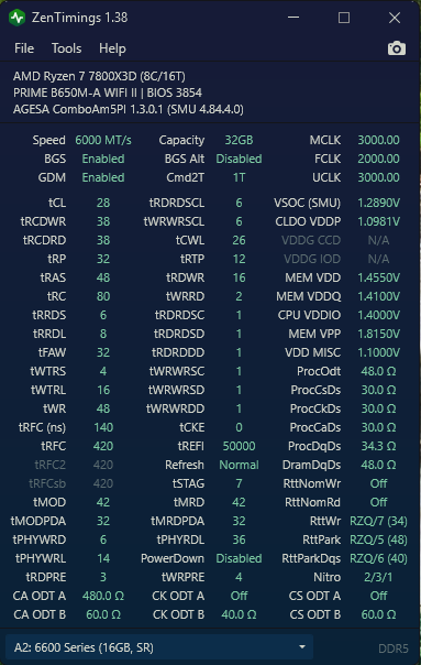

Bu testi geçti gibi hocam dk 30 tık yok. Fan ayarlarınıda %100e çektim 48 derece ortalamada takılıyor.
Testi sorunsuz geçti hocam, son ayarla. Gün içinde 6200 MHz, tRFC1 434, 1-2-1 Nitro deneyeceğim. Voltajlar aynı kalacak galiba.

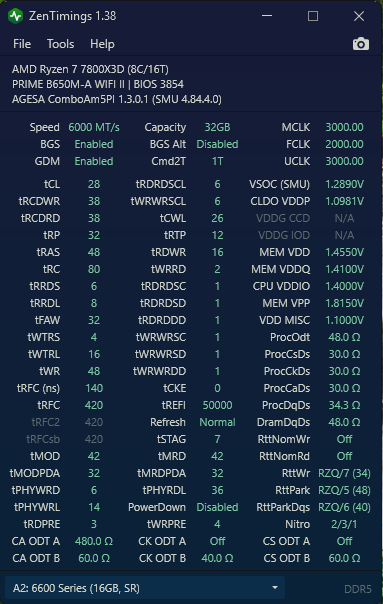

TRFC kaynaklı hata alıyor olabilirsin, aktif soğutma yok. 6200 deneyeceksen diğer timing'leri sabit tut, tRFC 434 dene. VDD 1.5 kalabilir, VDDQ ve VDDIO 1.4 yeter. MCR açık kullanma, OC profilde kapalı kalması lazım. Power Down da kapalı kalacak. Günde 1 kez PC açılıp kapanıyor, hız ile çok işiniz bence yok. Stabiliteye oynayın.
DDR Runtime ayarı var DRAM timing kısmında, onu Enabled yaparsan süre çok kısalır ama stabilite sallantıda olabilir, ayrı bakman lazım.
Burst 1x-1x bıraktın zaten.

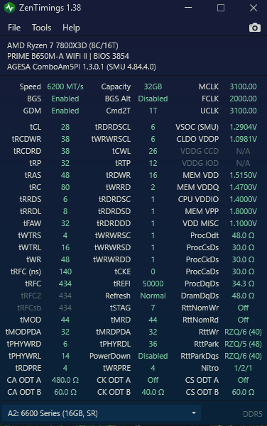

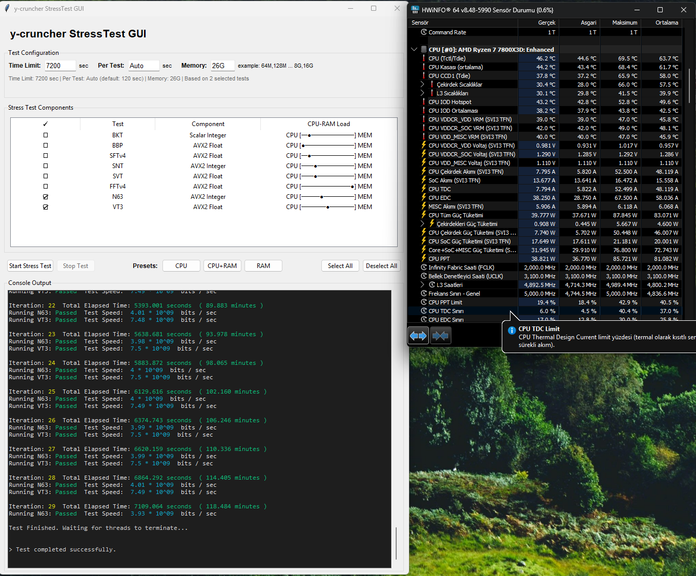

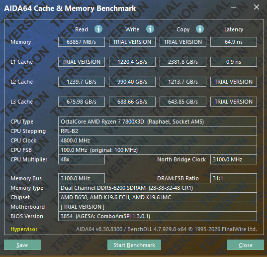

Son güncellemeyle başarılı şekilde VT3, RTP, R24 testinden geçti. -30 PBO +6200 CL28 ile. Ama tek gözüme takılan AIDA64 latency oldu, ortalama 65 ns normal midir hocam @Ayhan Dönmez.
FCLK 2067 açarsa öyle kullanın, 2:3 oran dolayısıyla daha iyi verir. Latency normal, AIDA çok doğru okuyamıyor sadece. Merak etmeyin o kısmı fazla. Sizde aktif soğutma bulunmadığından muhtemelen tRFC hata veriyordu, 140 ns (434 tRFC) testi geçmiş. @JKxRAMO
