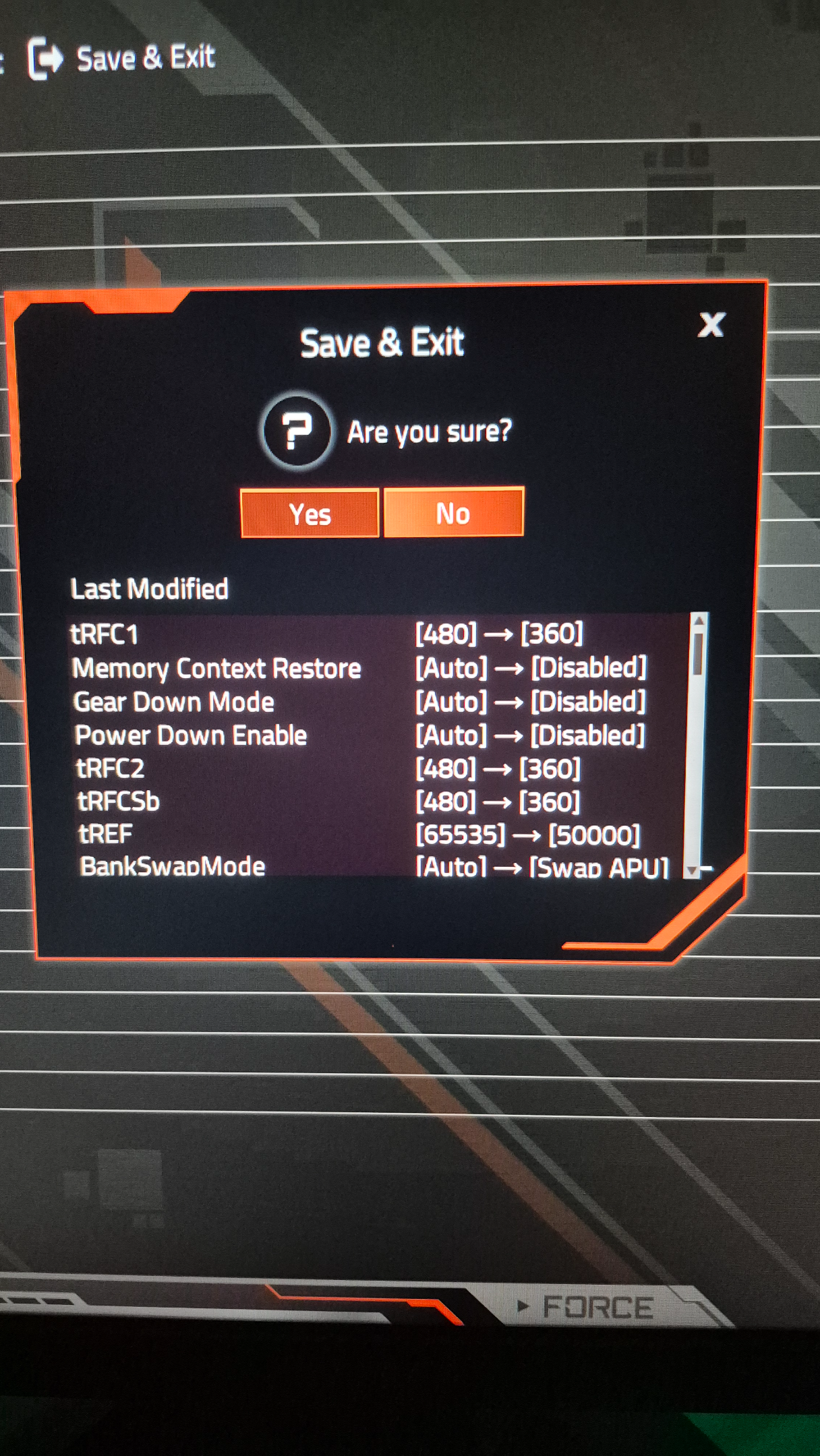

Şu an 1-2-1 yaptım zaten. O dediğin 2 ayar vardı ya onlarda 1x yaptım. Son dediklerini de böyle yapıyorum. Var mı sorun?
Eki Görüntüle 228307
Boot etmez ise Nitro 1-2-1 yap. Yine boot etmez ise, tRFC 420 tekrar etmez ise kitin. A-die değildir. tRFC 480 devam edersin.
Elinden geldiği kadar 1-2-0 Nitro ile boot etmeye çalış.
O sıcaklıklar ile test geçmeyecek, iyi bir soğutma ayarla.
Boot etmedi. Tekrar açıp 420-420-420 yapıp Nitro ayarını da 1-2-0 deneyeceğim. Uygun mu?
360-1-1 yapıp, Nitro 1-2-1 dene olmaz ise, GDM aç.

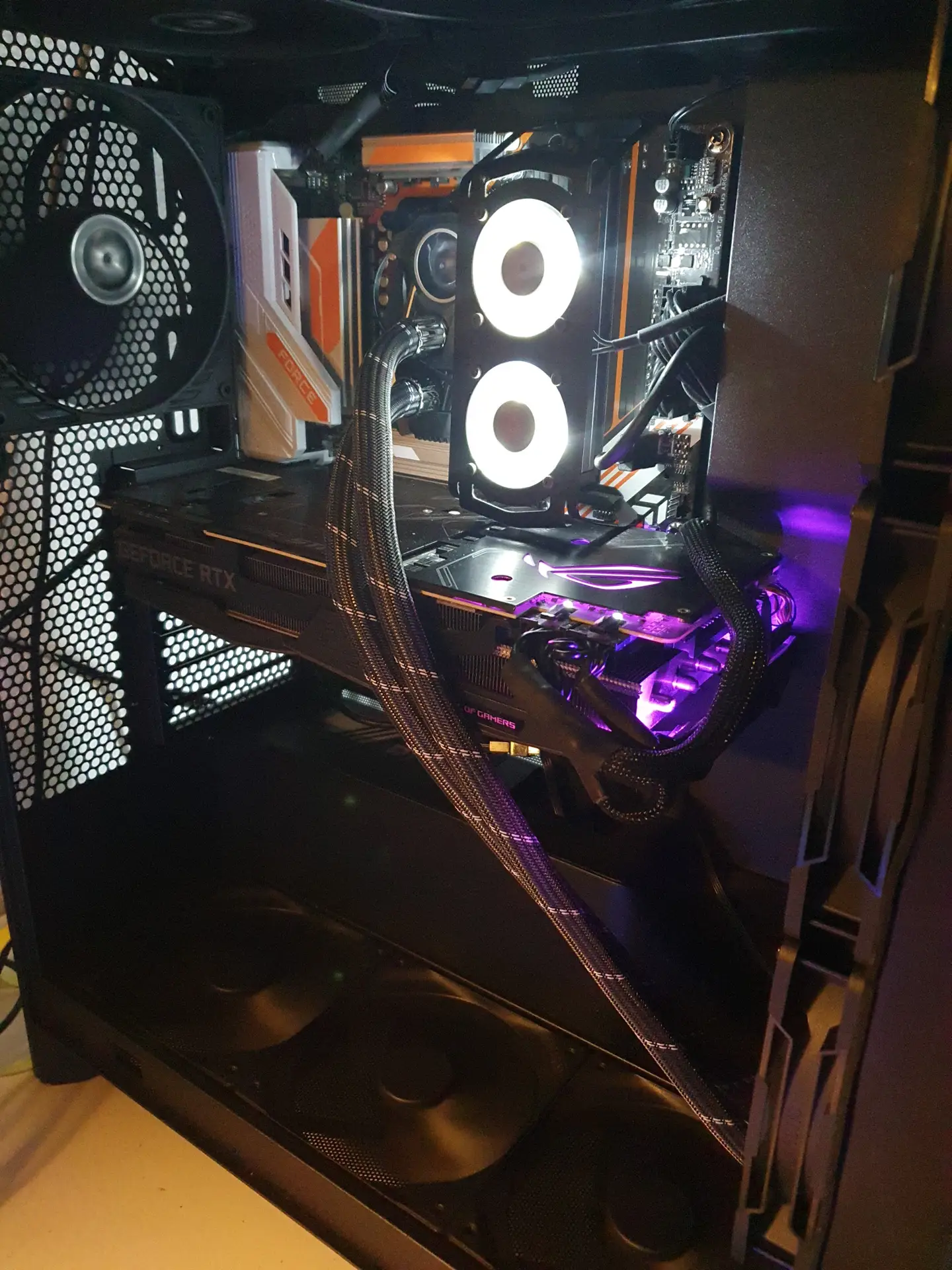

Var mı önerin ne yapabilirim bu kasa için?
Vantilatör, kesin çözüm uzun test gerek. 4 veya 8 saat test gerekli.
360-1-1 yapıp, Nitro 1-2-1 dene olmaz ise, gdm aç.
A-die olup olmadığını anlamak gerek. GDM açık ve Nitro Auto ayarlarda 380-380-380 boot etmiyor ise, o kit a-die olmamalı.
Sana yetişemiyorum. Lütfen şimdiki aşamada ne yapacağımı söyler misin?
360 mı 380 mi diğerleri ne olacak?
380 Nitro Auto boot ettirmeyi dene.
GDM açık olsun, boot eder ise kapat dene.
Gdm açık olsun, boot eder ise kapat dene.
Sonra Nitro 1-2-1 1X 1X şeklinde boot ettir.
Sonuç ne oldu? Gdm kapalı belki vdd yetmiyordur ya da 1-2-0 boot etmemiştir. Onun haricinde güzel ayarlamışsınız. tRFC2 ve sb 50 olacak Giga'da, altı yok. Normal mode ideal. Bazı timingleri sen de düzelt, onların kural ile alakası yok. Twrrd 2, tRDWR 16, tWTRS 4, twtrl 16 kalsın. A-die ise tRP 30-32 deneyin. Tras 48, tRC 58 kalsın ya da tras ve tRC ikisi de 80 kalsın. Tras işlevsiz olduğundan toplam kuralı geçersiz.
Vantilatör olayı gerçek, testte ve oyunda 45 derece geçmesin. @perFUNCTORY @monitortavsiye01 parça zararı gibi durumlar söz konusu değil, şansa kalan bir durum yok. 1.65v Hynix için kesin güvenli. Giga'da xoc BIOS haricinde 1.65v kilidi var, C24 yapamazsınız.

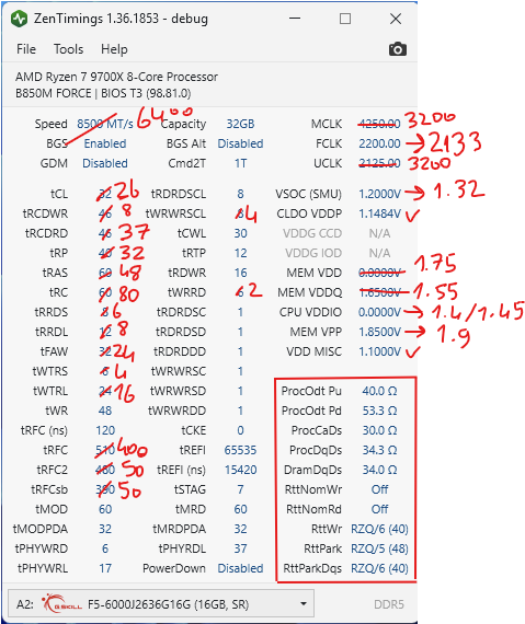

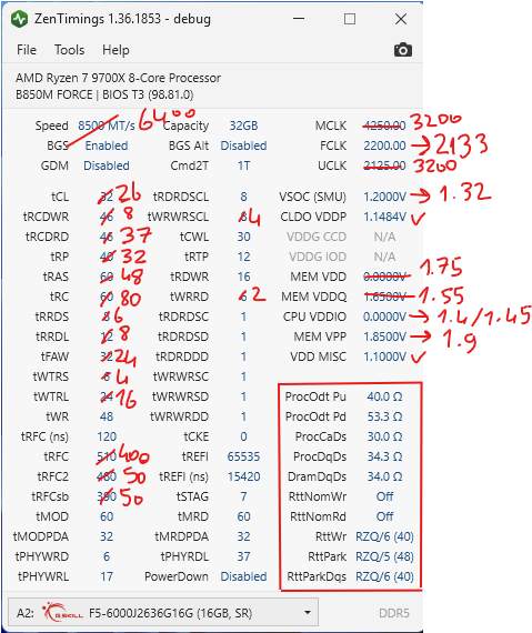

@monitortavsiye01 bu BIOS'a güncelle. 1.75 vdd, 1.55 vddq, 1.4-1.45 vddıo, 2-3-1 Nitro ve 8X-8X bakın. Eğer bunu yerse 1-2-1 Nitro ve 1X-1X deneyin. Gear açık bakın, yerse ondan sonra kapalı. T23 BIOS for WI-FI6e modeli için. Bakacağım ben de arada konuya.
Birebir gir bunu, sorun olursa bakacağım. Karıştırma voltajları, neyi nereye gireceğin belli.
Vddg ccd ve ıod voltajları global seçip 1.05v olarak değiştir, 1050 mv ya da. Vddp 1.15, VSOC 1.32, FCLK 2133 olsun. Terminasyonları da yine ayarla görseldeki gibi. Empedanslar böyle olması ideal.
Mem vpp MSI'de 1.85v veriyor, 1.9v dene vpp olanı. Vdd olan 1.75 yeterli, ikisini karıştırma. Vdd'ye 1.9v girme. 1.9 Vdd'yi a-die taşır ama uzun vade ıc ölür soğutamazsan. 1.75v güvenli Vdd'ye. Vpp olan 2.0v bile güvenli ama faydası yok. 1.9v bırak vpp olanı. @monitortavsiye01
Trcdwr 8 girmek için Nitro menüsünde active Memory timings, SPD timings kısmından tRCD CTRL seçip wr-rd ikilisini ayrı ayrı yaz. Hex değer istiyorsa orada altta yazar, açıklamayı okursun. tRCDRD 37 için hex değer 25, trcdwr 8 için hex değer 8'dir. Bunları gireceksin ilgili kısma ekstra.

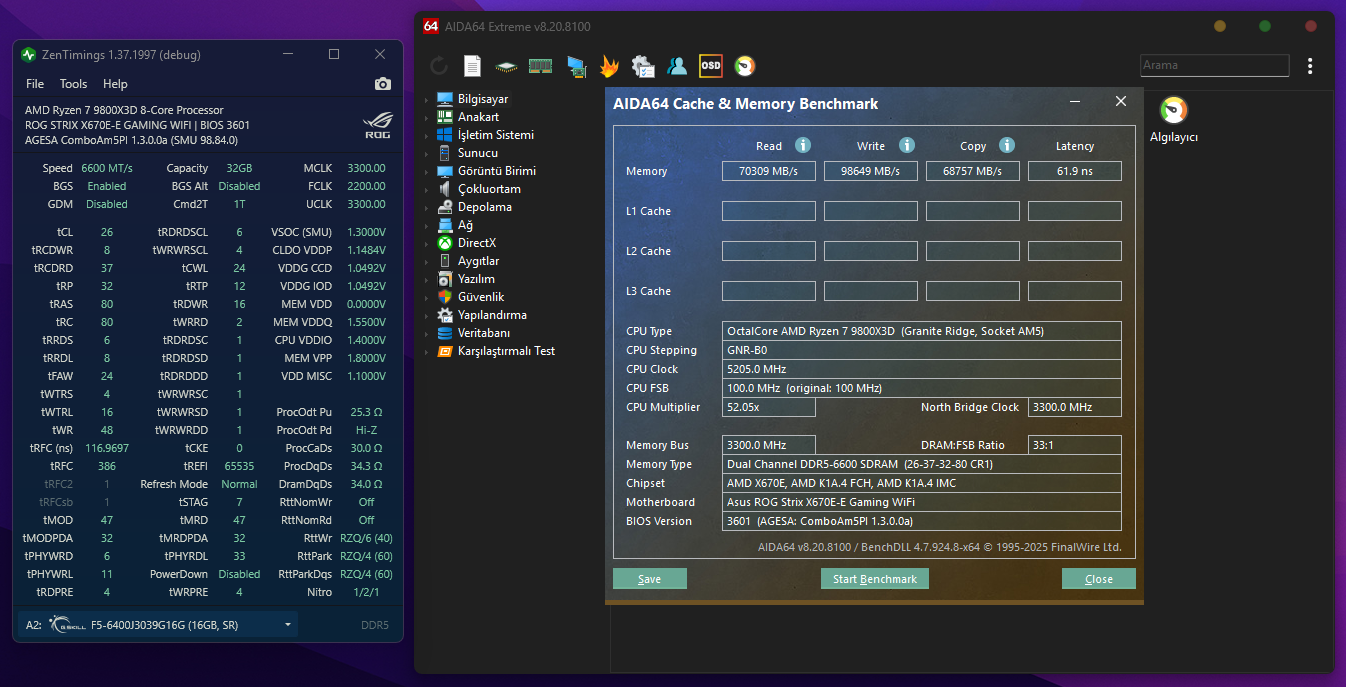

Bu BIOS, OC profillere optimize. Bunda deneyin. ZenTimings son sürümü indirip görsel atın.
Irusanov Drive'ından zentimings_v1.37. 1997 sürümünü en alttan indirip görsel at ya da. En yenisi oymuş.
@monitortavsiye01 CPU ve VSOC llc kısımlarını Turbo olarak değiştir. @TechMad ayarlarını paylaşsın detaylı.
VDDG CCD ve IOD voltajları Global seçip 1.05v olarak değiştir, 1050 mV ya da. VDDP 1.15, VSOC 1.32, FCLK 2133 olsun. Terminasyonları da yine ayarla görseldeki gibi. Empedanslar böyle olması ideal.
MEM VPP MSI'de 1.85V veriyor, 1.9V dene VPP olanı. VDD olan 1.75 yeterli, ikisini karıştırma. VDD'ye 1.9V girme. 1.9 VDD'yi A-die taşır ama uzun vade IC ölür soğutamazsan. 1.75V güvenli VDD'ye. VPP olan 2.0V bile güvenli ama faydası yok. 1.9V bırak VPP olanı. @monitortavsiye01
TRCDWR 8 girmek için Nitro menüsünde Active Memory Timings, SPD Timings kısmından tRCD CTRL seçip WR-RD ikilisini ayrı ayrı yaz. Hex değer istiyorsa orada altta yazar, açıklamayı okursun. tRCDRD 37 için Hex değer 25, tRCDWR 8 için Hex değer 8'dir. Bunları gireceksin ilgili kısma ekstra.
Irusanov Drive'ından ZenTimings_v1.37. 1997 sürümünü en alttan indirip görsel at ya da. En yenisi oymuş.
@monitortavsiye01 CPU ve VSOC LLC kısımlarını Turbo olarak değiştir. @TechMad ayarlarını paylaşsın detaylı.
