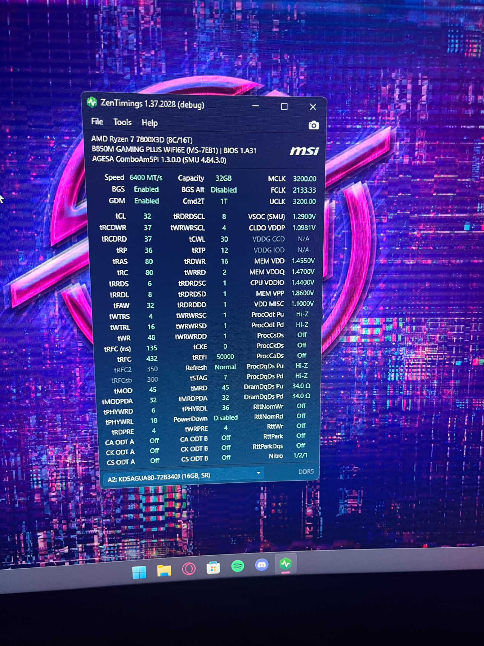

50 derece yine hiçbir şey, kasa hava akışın iyi belli ki. 80 ve üzeri problematik Hynix'te. Tehlikeli vs. değil yani bu sıcaklıklar.
CL30 tRP 34 istiyorsan 1.48-1.5 DRAM Voltage gerekebilir, diğer VDDQ-VDDIO 1.45 kalsın. Onlarla alakalı bir sıkıntı yok.

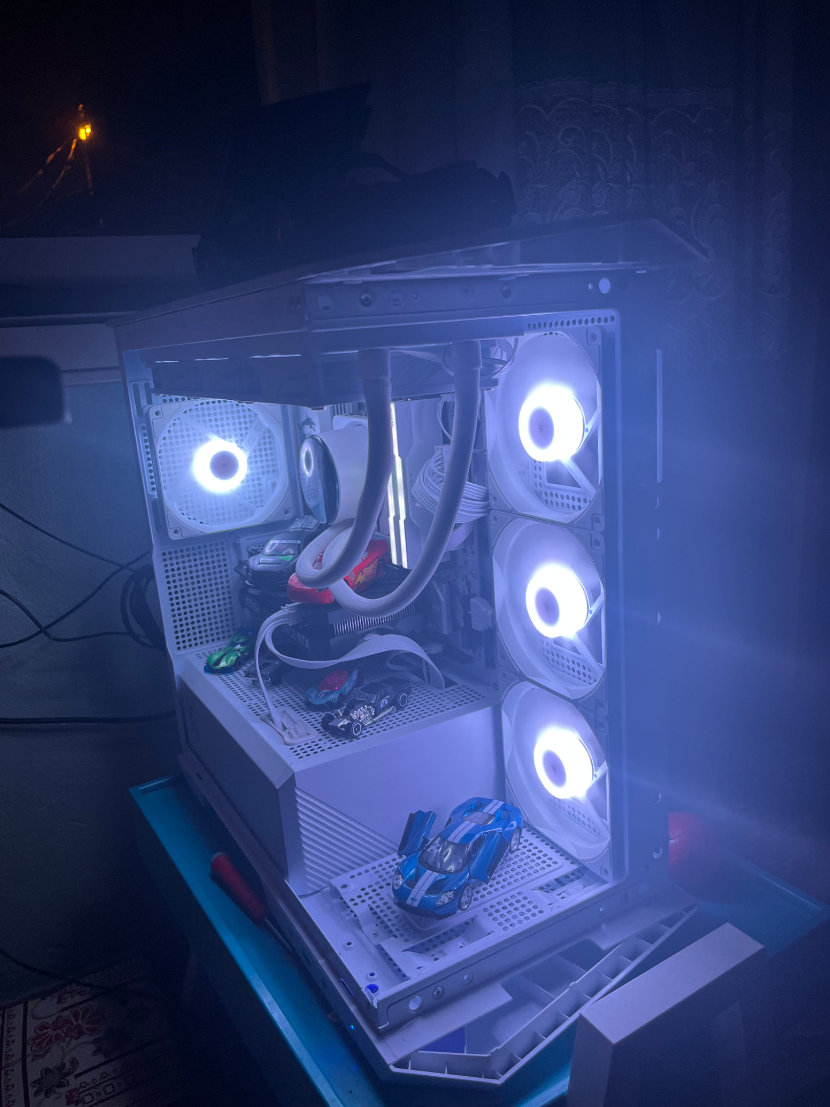

51 tane hata verdi hocam, kapakları açtım zaten, hava akışım iyi, buz gibi sistem sürekli.
Zen tablosu böyle hocam, ne yapmamı önerirsiniz?
51 tane hata verdi hocam kapakları açtım zaten hava akışım iyi buz gibi sistem sürekli
Zen tablosu böyle hocam ne yapmamı önerirsiniz

Önce VDDP 1.15 yapıp bak. Hata verirse ya da hata verme süresi uzarsa, VSOC da 1.3 kalacak. Öyle bakarsın en son.
1.155 yazma, 1.15 yaz sadece. 1.150V yani.

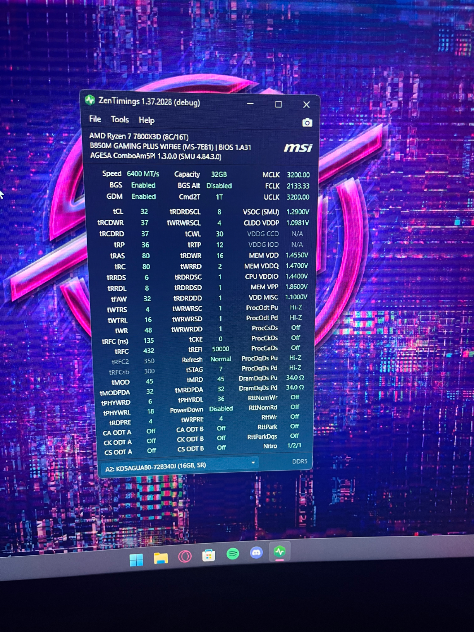

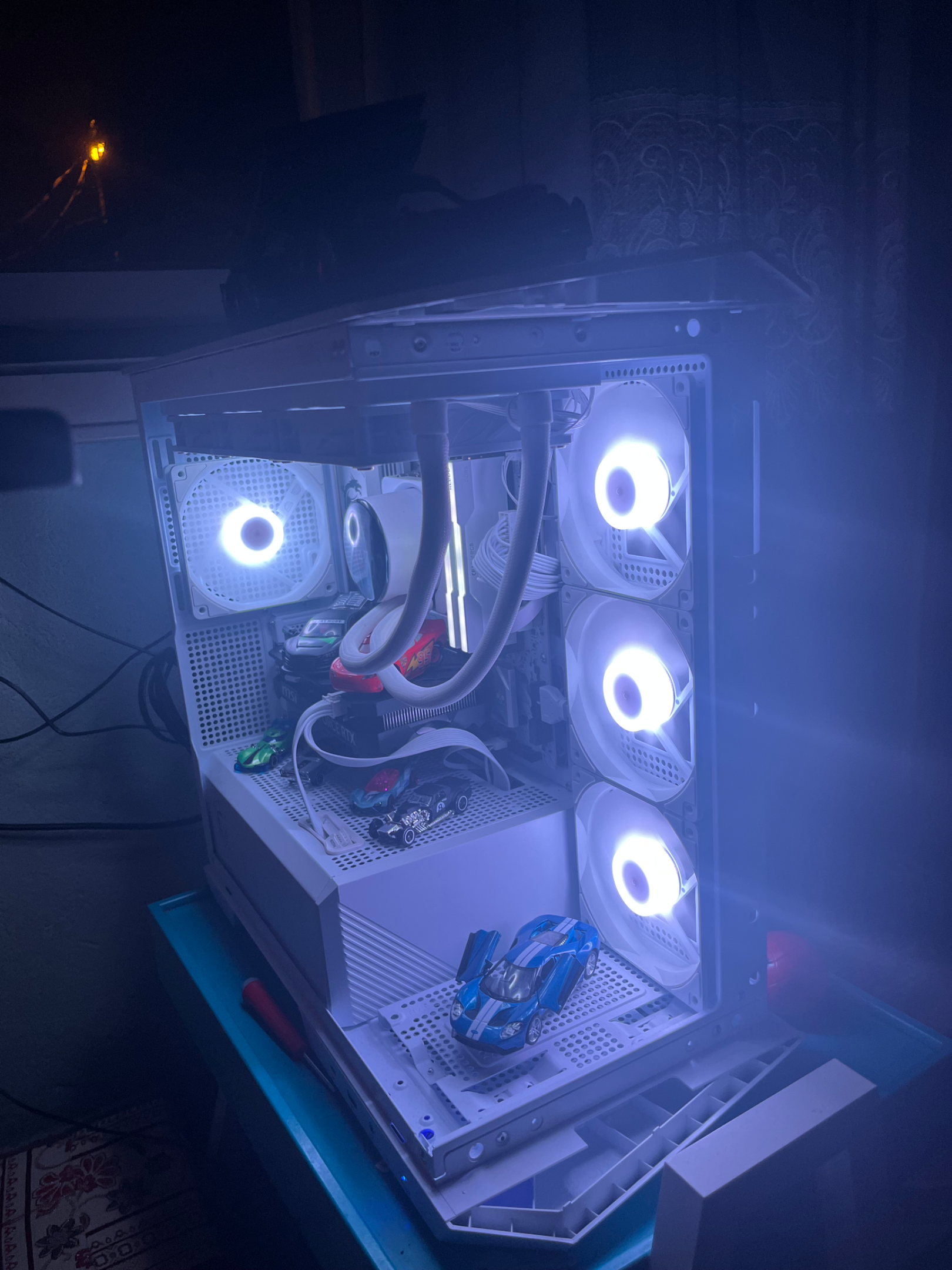

GPU üzerine fazlalık 12 CM bir fan varsa dikebilirsin RAM'lere üfleyecek şekilde çaprazdan vs. Aklında olsun. 50 derece yerine 40 sabitler. Yazın ihtiyaç olabilir.
Yine hata verirse bunlara rağmen, tRCD 38 yapılacak. VDD istiyor bu Timing Hynix'te ve sıcaklığa bağlı patlar. 50 derece patlayabilir mesela yani VDD yetmediği için. Ama 35 derece sabit kalsa VDD yeter.
Bu da hata verirse tRCD 38 yapın, vdd ihtiyacı fazla TRCD'nin. Gear açık da kurtarmıyor belli ki, aktif soğutma olmadan tRCD problem.

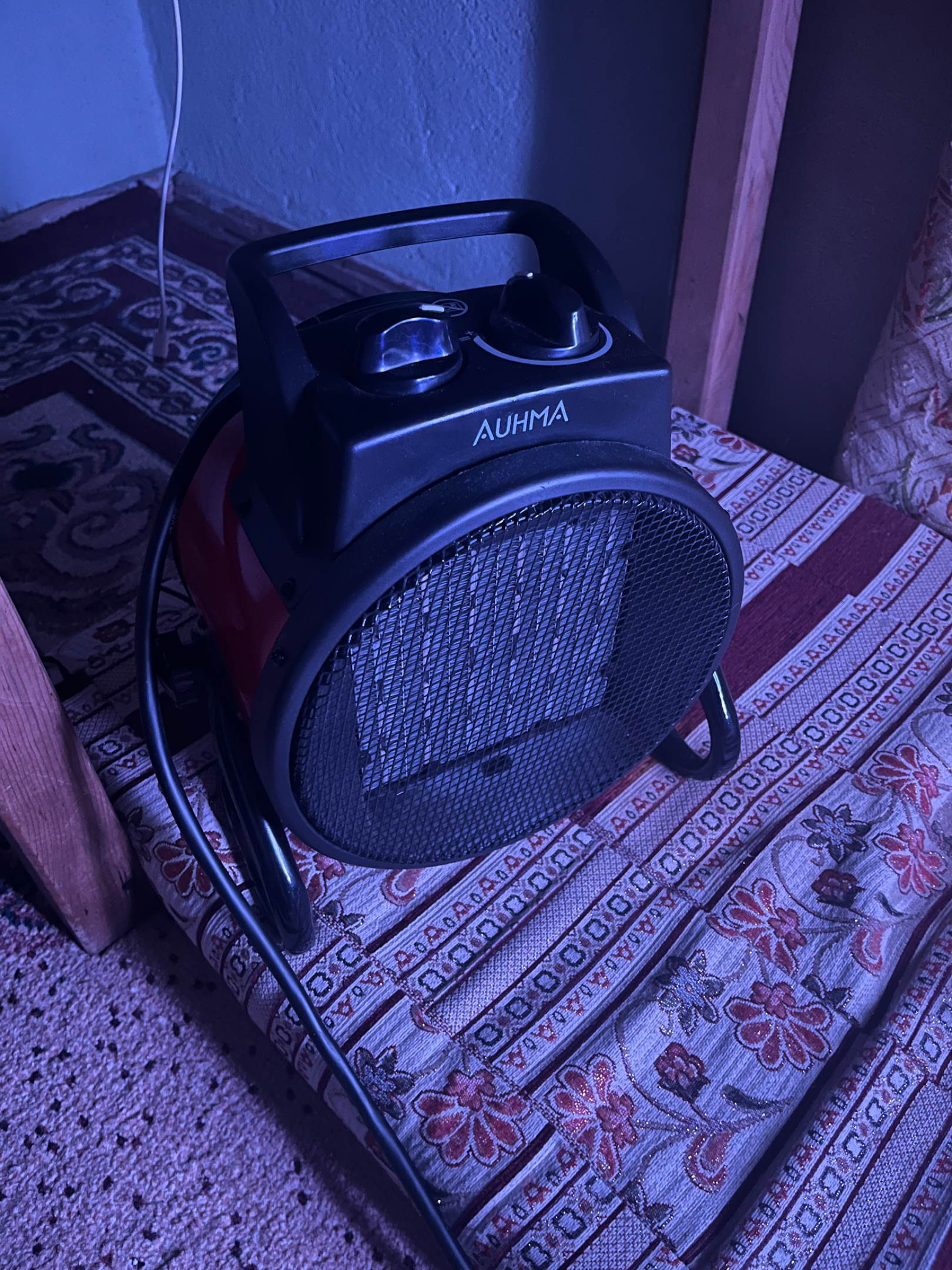

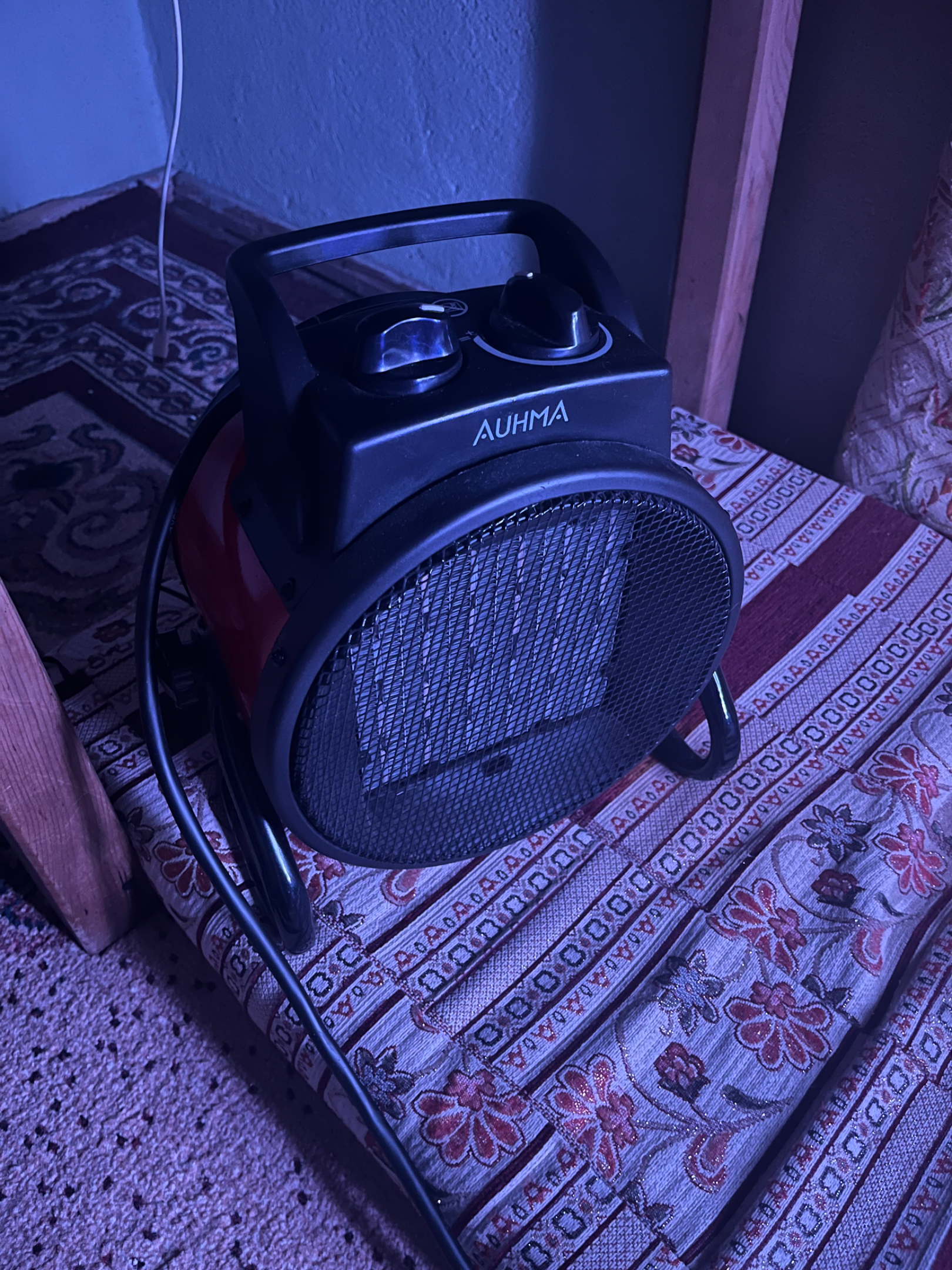

Hocam ben yalnız yaşıyorum ısınmak için bunu kullanıyorum ısısını kapattım fan gibi soğuk üflüyor şu an kasayı yere koyup bunu da RAM'lere doğru yönünü yüksekliğini ayarlasam işe yarar mı bayağı büyük bir fanı var 😅

Vantilatör mantığında ise olabilir. Ama 50 dereceler çok sorun değil. Dediğim gibi sonrasında fan ile aktif soğutma yaparsın. Şimdi 1.3 VSOC hata olayını düzelttiyse böyle teste devam et, düzeltmediyse tRCD 38 kalacak.

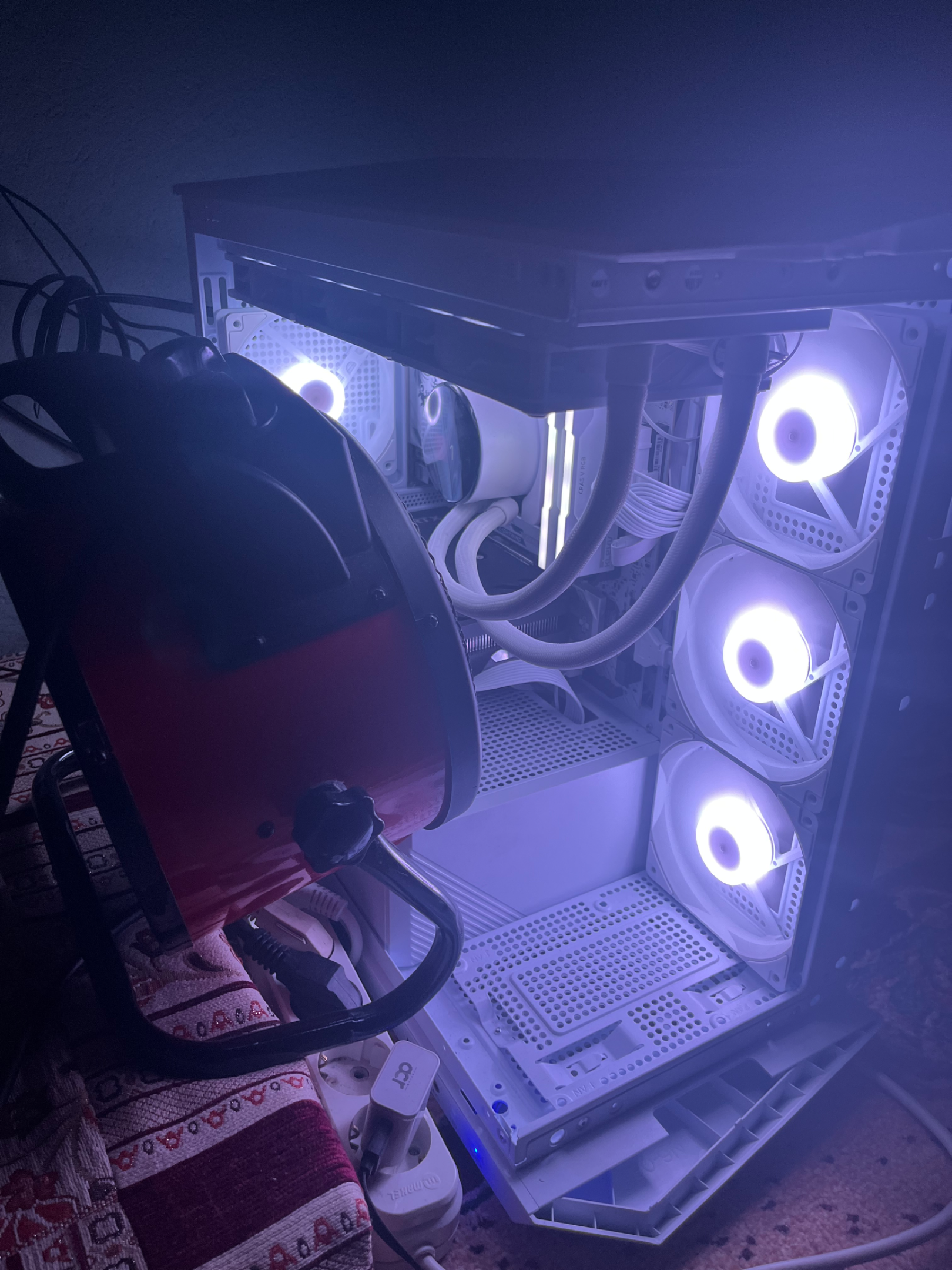

Vantilatör gib hocam içinde kocaman fanı var koydum önüne deniyorum şu an hata verirse tRCD 38 yapacağım.

İyi o halde, artık böyle kullanırsınız. @ggbye 1, sen 2 oldu bu vantilatör muhabbeti. :)
O artık çıtayı aştı, aparat vs. aldı. Konuyu ziyaret edince sana destek sağlasın, kendisinden rica et. Aktif soğutma için yardımcı olsun.
RAM dereceleri ne kadar etkiledi? Soğuk hava bastığı sürece problem oluşturan bir durum mevcut değil zaten.
Hocam, 46 dereceyi geçmedi. RAM sıcaklığı da bu OC bittikten sonra fan mı takmam gerekiyor RAM'leri soğutması için?
15 dk oldu, yeterli mi hocam? Test soğutmasız hata vermişti 6 dk'da, şimdi soğutma ile hata falan vermedi.

GPU üstüne, AIO boruları ile RAM arasına 12 CM bir fan sıkıştır, tıkıştır. O 40 derece civarı tutmaya yetecektir. 1500 RPM civarı yeterli. Kasayı sallamazsan sabit kalıyor. Çaprazdan da üfletebilirsin. @TechMad yardımcı olsun aktif soğutma ile alakalı. @elninolaz 'da da aparat var. İletirler.
