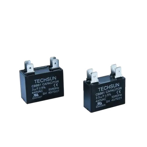

1. En temel arıza: Dış Ünite Kondansatörü
Dış ünitede bulunan kondansatör, kompresörün düzgün çalışmasını sağlar.
  • Kompresör motoru ya da fan motoru ilk çalışırken yüksek tork (dönme gücü) ister.
  • Elektrik kondansatörü, geçici olarak faz farkı yaratarak motorun dönmesini başlatır.
Arıza belirtileri ise klimanın bir soğutup bir soğutmaması, gürültülü çalışma denebilir. En belirtili olanı da termik atmasıdır ki onun için zaten bir çalışıp bir durma döngüsüne girer.
Değişimi için dış ünitenin panelinin açılması / sökülmesi gerekir. Parça multimetreyle ölçülür ve arızalı olduğuna kanaat getirildiğinde değiştirilir. Mutlaka klimanın prizi çekili olsun.
Parçanın görüntüsü temsili olarak bu şekildedir.
Vestel klimalarda kullanılan yağlı kondansatör.
2. Yaygın arızalardan: İç ünite fanının yavaş dönmesi / dönmemesi.
Fan çok yavaş mı dönüyor, muhtemelen arızanız bu küçük arkadaştan kaynaklı. Maliyeti çok düşüktür ve değişimi hem kolaydır, hem de zahmetsizdir. Mutlaka klimayı fişten çekin.
İşlevAçıklama
🌀 Fan motorunu döndürürMotorun kalkış momentini sağlar
⚖️ Denge sağlarFan motorunun sarsıntısız, düzgün çalışmasına yardımcı olur
⚡ Faz kaydırırAlternatif akım motorlarında manyetik alan farkı oluşturur
