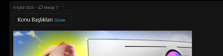

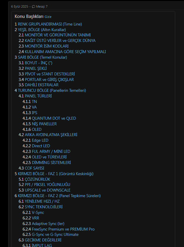

Merhaba. Yaptığım rehberler aşırı dolu oluyor ve insanlar aradıklarını daha hızlı bulsun diye time line sistemi entegre ediyorum.

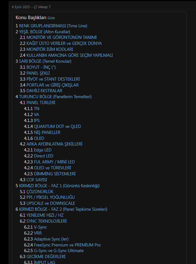

Sonuç olarak şu tarz bir manzara oluyor. (Daha da uzuyor bu liste.)
İşlevselliği kesinlikle iyi ancak konu sayfasının içinden geçtiği konusunda hemfikiriz diye umuyorum.
Bazı browser'larda veya cihazlarda bu sekmeyi yukarıdan "gizle" demediğimiz sürece sayfanın yüklenmediğini fark ettim. Eğer "gizle" ye basmayı başarırsanız o zaman sayfa kendine geliyor.
Bu yüzden aklıma basit de olsa bir çözüm yöntemi geldi;
Bu kısım otomatik olarak gizli kalsın. Daha vurgulu bir "konu başlıkları" yazısını görenler kendileri açsın.
Dümdüz "Optimize edin" demek, "bu paraya bu kadar oluyor daha fazla paranız varsa farklı sistemlere bakın" diye sponsorlarını yalayan benmerkezci/narsist heriflerden beklenebilecek bir yaklaşım.
Kaldı ki bu sistemin en çok içinden geçen kişi ben olabilirim.
Eki Görüntüle 197573

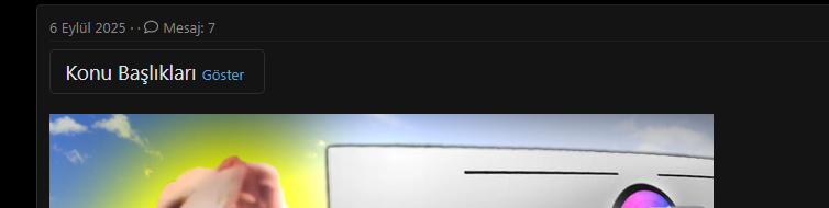

Eki Görüntüle 197581
[Anakart rehberi yapmayı planlıyorum. Eğer kabul görürse sıradaki forum yamasını bekleyeceğim.]

Bu bir öneri değil, hata bildirimi olmalı. Çözüm kafayı kuma gömmek olmamalı.
Açmak istediğinize emin olmadan açmayın. Örnek konuyu açıp test edeyim dedim. 3 dakika sürdü. Minified kodla debug etmekle cebelleşmeyeceğim ama sorun sizin de fark ettiğiniz gibi eklentinin kodunda.
Animasyon sevdası tüm kötülüklerin anası olmaya aday. README içindeki içerik tablosunda bir şeylere tıkladığınızda sizi ışınlıyor. Bu tarayıcı özelliği. İki gramlık zevk için kaydırma ayarlamaya çalışınca 100 tanecik şeyi yapması 180 saniyecik sürüyor.
Tavsiye çözümüm bu filtreleri ekleyip kaydırmaktan kurtulmak. Eklenti zaten PHP ile href ekliyor. Bu sayede işlevi yeterince yerine getiriyor. Gizleme kısmı da aynı script'te olduğu için o gidiyor ama en azından boşa elektrik yakmıyorum ve daha önemlisi boşa vaktim gitmiyor. trusted-replace-argument ile bir şeyler ayarlanıp gizleme tutulabilir.
Kod:
||techolay.net/sosyal/js/Truonglv/ThreadCatalogs/Lib/waypoints.min.js$script
||techolay.net/sosyal/js/Truonglv/ThreadCatalogs/toc.min.js$script
Gerçekten düzeltilmek isteniyorsa tavsiyem animasyon kütüphanesinin tamamen kaldırılması. Tek satırlık şey. Zaten kaderine terk edilmiş bir eklenti gibi duruyor. Kullanıcılara veya admin panele ayar getirilmesi de bir seçenek ama kullanıcıların potansiyel etkisini deneyimlemeden anlayabileceğini sanmıyorum.

Ornek konuyu bir normal şekilde bir de uBlock Origin ile su filtreleri etkinlestirip açar mısınız? Olay BBCode ile değil, eklentiyle alakalı. Tarayicinizin performans zimbirtisi ile gozlemleyebileceginiz bir olgu.
Kod:
BBCode 2 satırlık şeyi 3-5 satır yapıyor. HTML hali sunucuda mi localde mi oluşturuluyor bilmiyorum, kontrol etmedim ama tarayıcılar gayet iyi HTML parse ediyor. Sorun ilgili eklentinin çalıştırdığı JavaScript.
BBCode ile elde edilen uzunluktan kaynaklanan yavaşlama eklentinin yanında hicbir sey.
