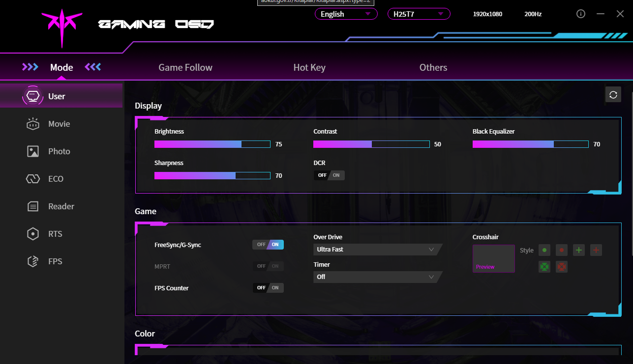

KTC'de monitörün özeliklerini kontrol edebildiğimiz bir yazılım var mı? @KangalSucuk
Evet mevcut, sanırım linkini yazılım indirme kısmında bulabilirsiniz KTC KCC gibi bir şeydi. Kullanıyorum gayet iyi.
