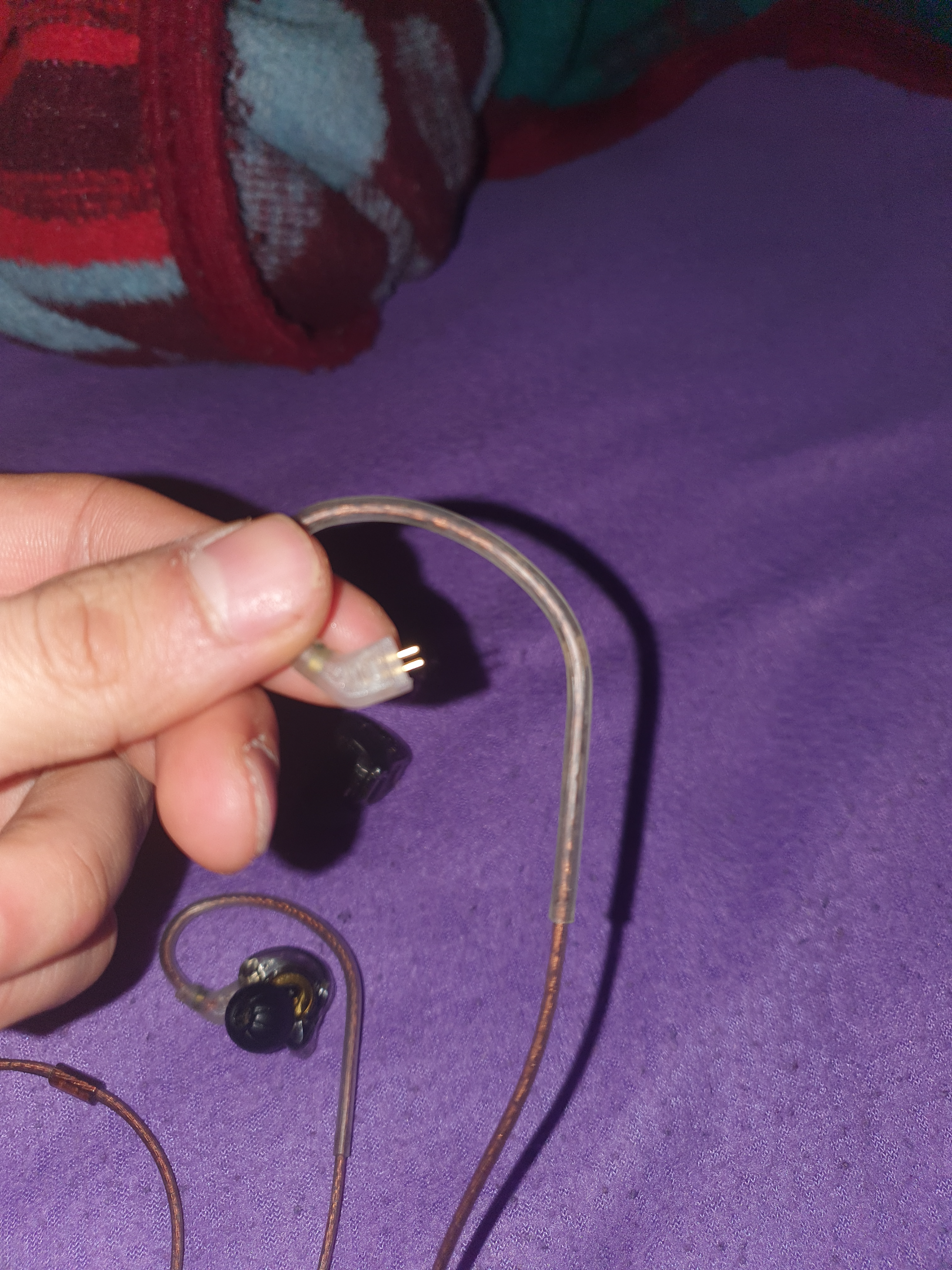

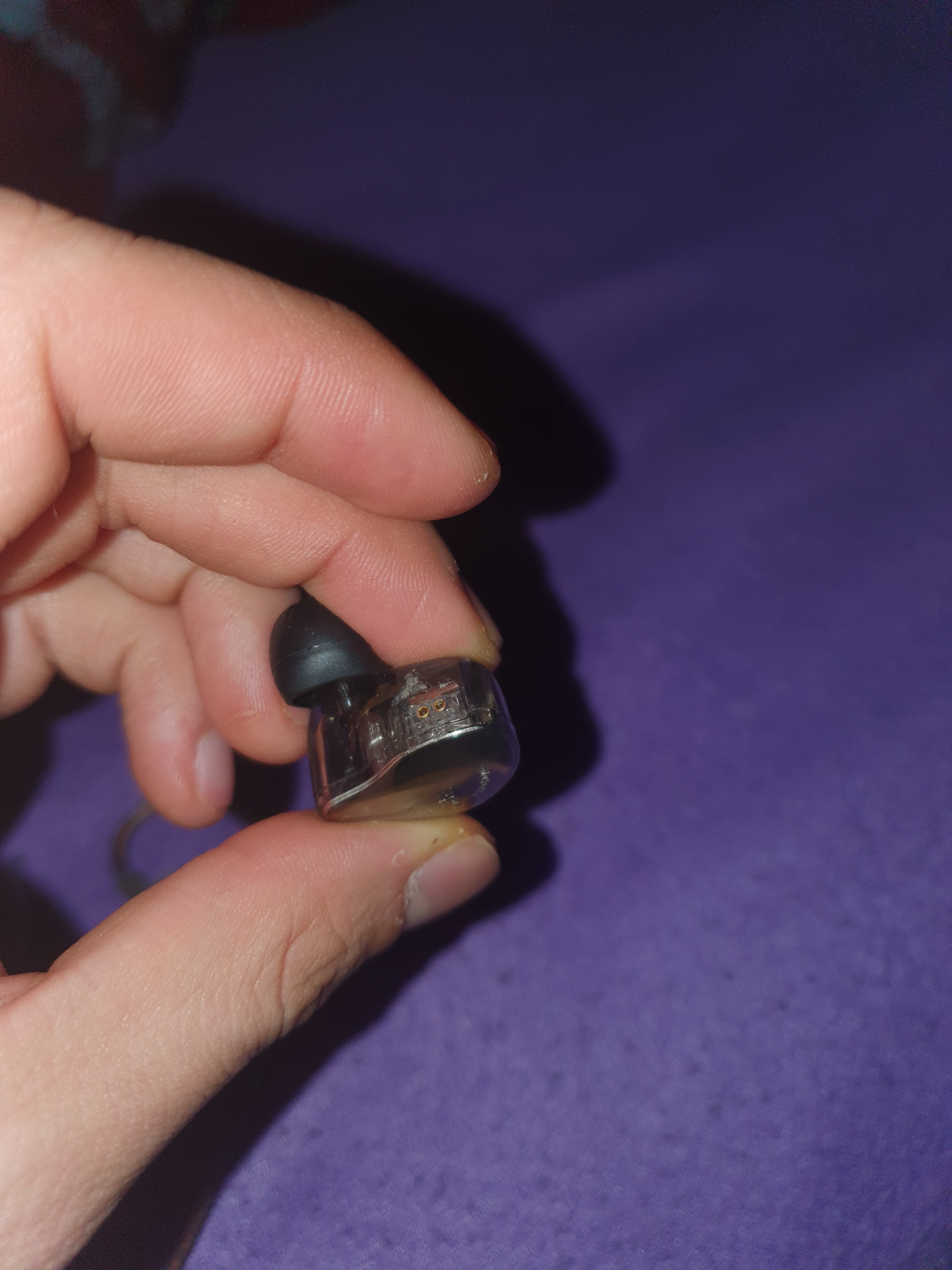

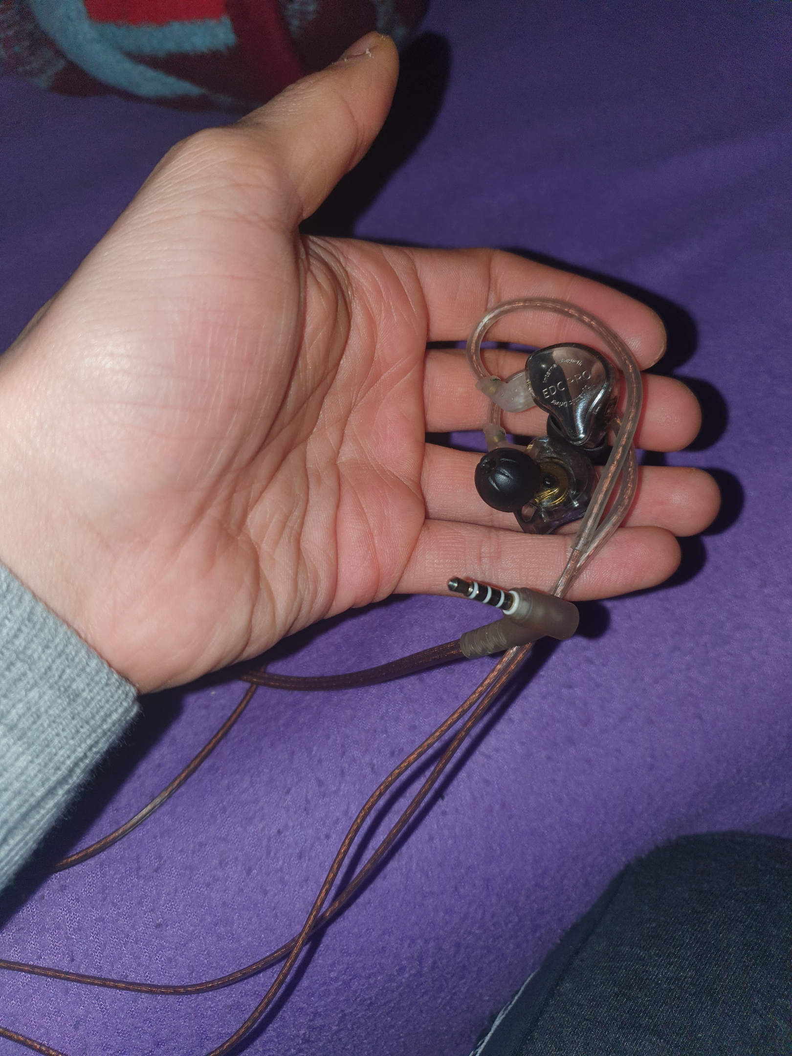

Bu kulaklığa sahibim kablo temassızlık yapıyor ve ses çok hışırtılı çıkıyor. 6 Şubat öncesi AliExpress üzerinden mi kablonun ucuzunu bulmak mantıklı yoksa TR'de kablosunu satan bir yer var mı?
" You can buy KZ Type B cables or any 0.75mm 2-pin, a 0.78mm would work but that would make the IEM permanently 0.78mm and may cause issues on the IEM connector holes and the pins themselves."
"KZ Tip B kabloları veya herhangi bir 0,75 mm 2 pinli kablo satın alabilirsiniz; 0,78 mm'lik bir kablo da çalışır ancak bu, kulaklığın kalıcı olarak 0,78 mm olmasını sağlar ve kulaklığın konektör deliklerinde ve pinlerinde sorunlara neden olabilir."
Sahibinden'i bir yoklayın.
