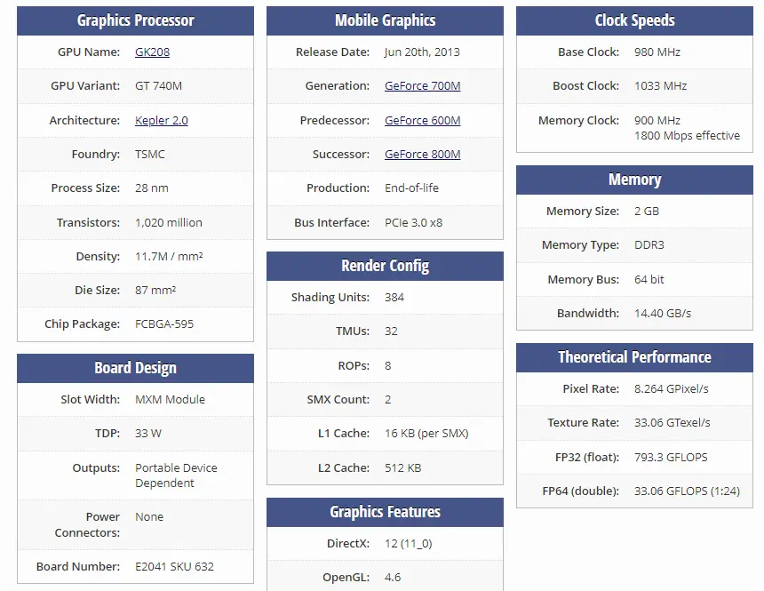

Özellikle dikkat etmen gereken nokta fcbGA-595, yani çipin soket yapısı. Ama uyarmalan gereken o kadar çok şey var ki, benzer bir örneği yoksa başarısızlık garanti gibi bir şey.
Attığım videodaki arkadaş RTX3070 laptopunu 3080, sonrasında 3080 Ti'ya yükseltiyor.
Benim takıldığım nokta şurası: 3070 3080 ve 3080 Ti GA102 grafik işlemcisi kullanıyor.
Eğer ben kendi laptopuma şu anki grafik işlemcisine uygun(GK208) daha yüksek bir ekran kartı takabilir miyim?
Çünkü bu laptop döneminde GT 840Mli modelleri de vardı. Yaapbiliyorsam 840M'e upgradelemek istiyorum.

940 Maxwell mimarisi kullanıyor. Büyük ihtimal ile olmaz.
920M Kepler 2.0 kullanıyor. Büyük ihtimalle çıkabileceğim maksimum GPU 920M olacaktır ama performans testinde 740M %20 daha performasnlı duruyor. Yani gerek yok.
