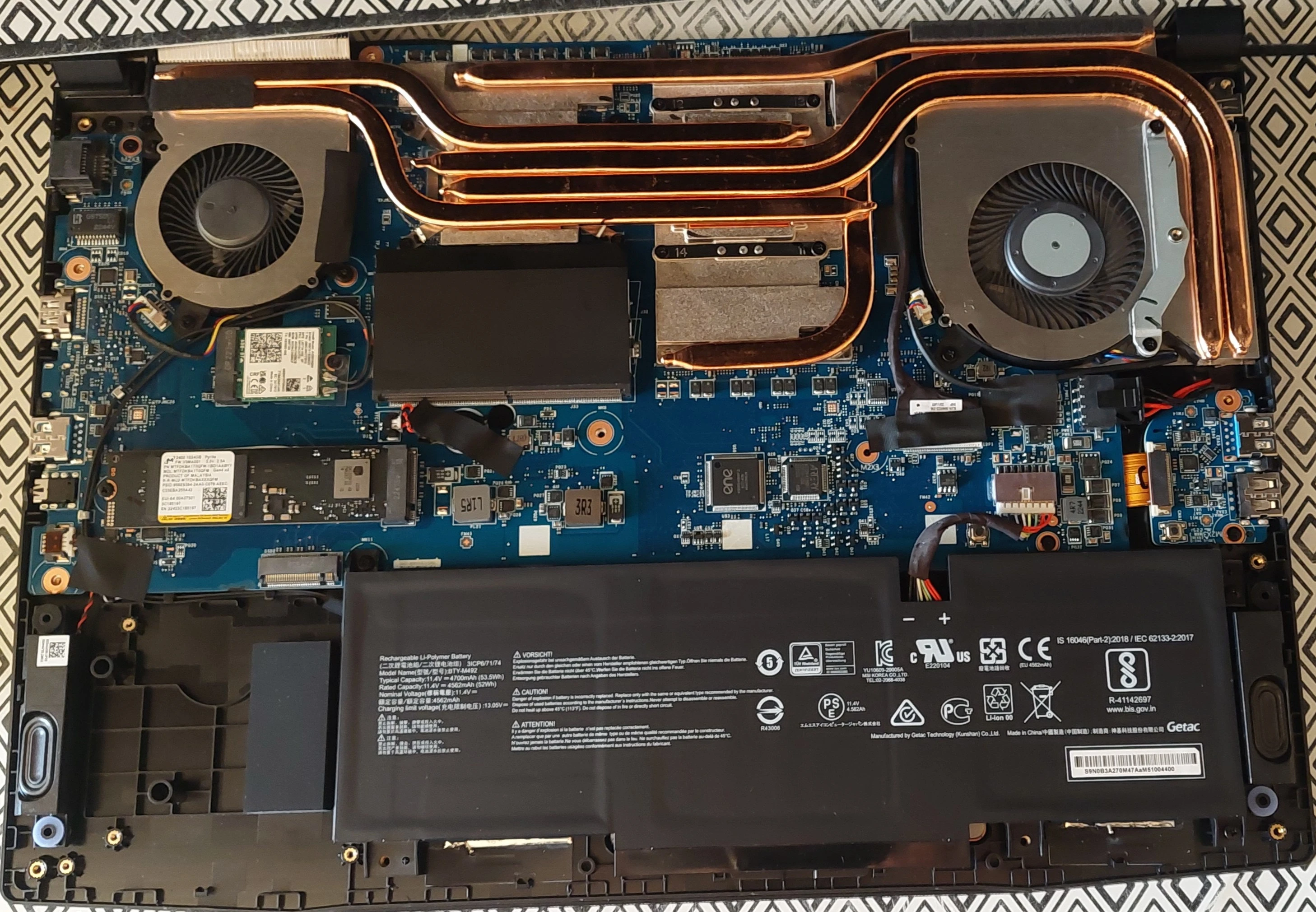

İnce bir şerit halinde çizgi çektim soğutucu bloku eşit şekilde direkt kapattım kesin konuşmak istemiyorum ama fazla sürdüğümü sanmıyorum.
Thermal Grizzly kendi sitesinden kontrol ettim macun orijinal bende sebebini anlamadım aldığım macunun ısı iletim seviyesi de bayağı yüksek yani bilemiyorum.

Bu cihaz üzerinde eski, yeni kasasında çok tecrübe ve deneyim elde ettim.
Size fikir vermesi açısından birkaçını paylaşmak istiyorum.
Öncelikle MSI bu cihazda iki tip soğutma sistemi kullanmış birisini revizyonlu hali diyebiliriz.
Birincisi eski tip kasada kullanılan.
İkincisi ise yeni tip yani revizyonlu hali. (Bazı eski tip kasalarda da mevcut.)
Birinci tip'e dikkatli baktığınızda işlemci tam olarak kapanmamış durumda.
Aynı şekilde soğutma bloğunu kaldırdığınızda işlemci ile tam olarak temas etmediğini göreceksiniz.
MSI ikinci tip de dersini almış ve tamamen kapatmış.
İlk tip'e göre çok daha başarılı özellikle ekran kartı tarafında.
İşlemci yine ısınıyor tabi ki maalesef 90 dereceleri görüyor.
Fakat elde ettiğim deneyimler sonucunda ilk tip'e nazaran çok daha başarılı.
Peki çözüm nedir diye soracak olursanız.
MSI ile iletişime geçin durumu anlatın eğer kasa uyumlu ise eski tip soğutmanızı yeni tip ile değiştirebilirler.
Çünkü MSI ikinci tip soğutmayı bazı eski kasalarda da kullanmış.
Bilgi için çok teşekkür ederim evet benimki 1. resimdeki gibi olan laptop bana 2021 yılında geldi garantisi bitti yani istesem de vereceklerini sanmıyorum ondan dolayı en iyi çözümü arıyorum aslında bütçe fark etmez diye belirtme sebebim de o açıkçası.

Küçük bir uyarı yapayım sakın bu hataya düşmeyin.
Bu cihazın soğutma sistemi 1. tip ise eğer işlemciye tam oturmadığından soğutma sisteminde sakın! iletken bir macun kullanmayınız! (Sıvı metal vb.)
