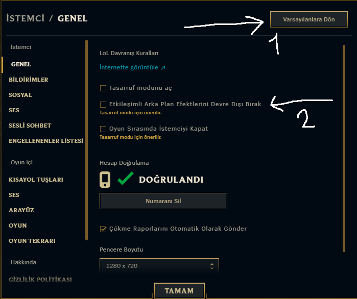

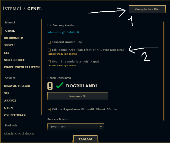

Maça girmemişken menüdeyken sağ yukarıdaki çarka tıkla her sekmenin en sağ üstünde varsayılana dön var. Hepsini tek tek varsayılan yaptıktan sonra genel kısmındaki "Etkileşimli arka plan efektlerini devre dışı bırak" kutusunu işaretle.
