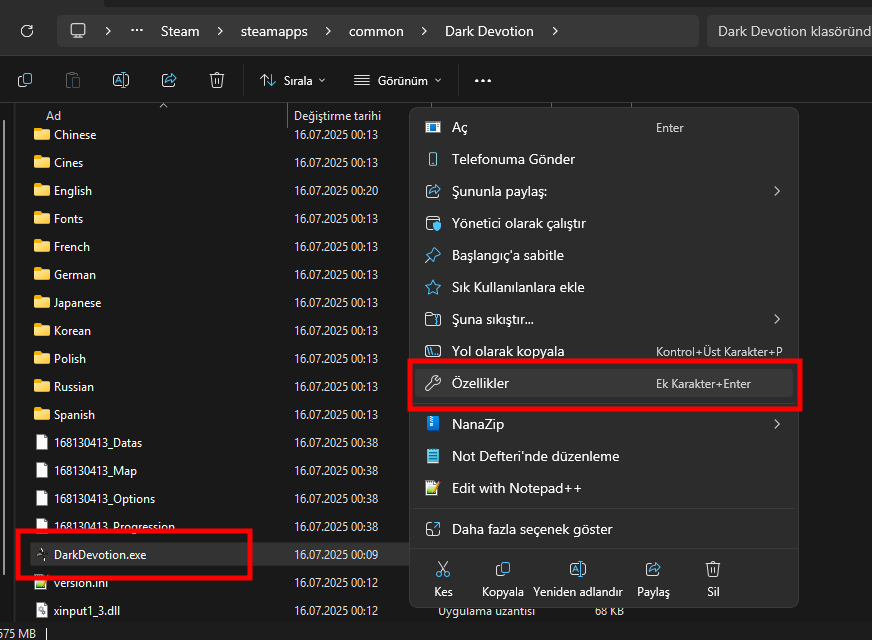

LoL bilgisayarımda yüklü olmadığından farklı oyundan göstereceğim. Kısaca LoL oyun dosyalarına gidip ''lol.exe veya leagueoflegends.exe'' artık oyunun ana dosyası neyse onun özelliklerinden kapatman gerekiyor. Ama burada launcher, RIOT dosyalarını falan seçmeyin.
Dosyayı bulduktan sonra görseldeki gibi sırasıyla sağ tıklayıp özellikleri açın.
Sonrasında uyumluluk sekmesinden tam ekran iyileştirmelerini kapat seçeneğini işaretleyip uygulayarak kapatın.

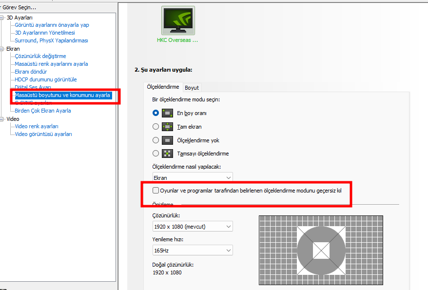

Nvidia denetim masasını açıp görseldeki ayarın işareti yoksa işaretleyip dener misin?
