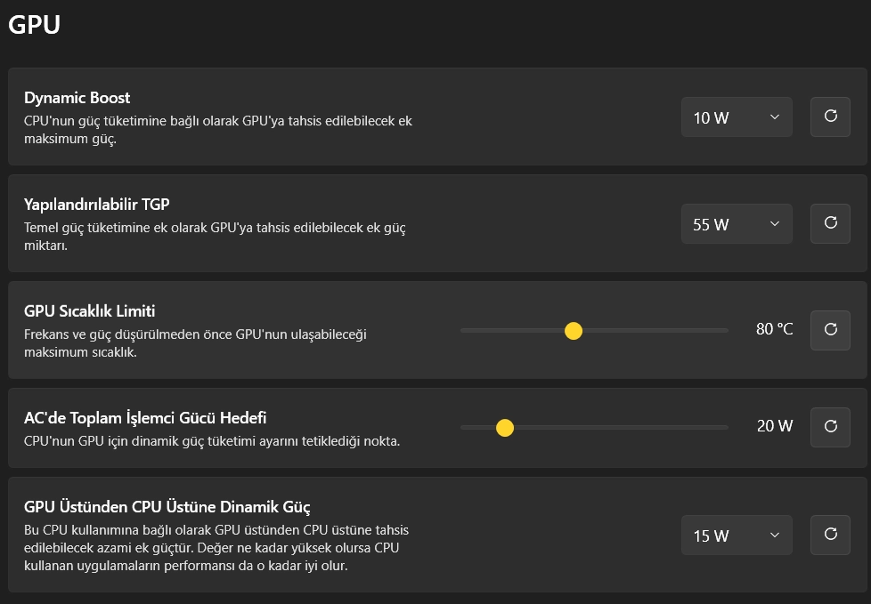

Heh, geldim. Şimdi sana örnek ayarlar göndereyim.

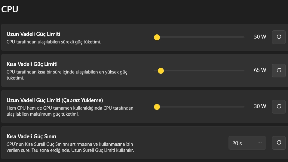

Şimdi ben Vantage yerine LegionToolKit kullanıyorum, daha memnunum. Ayarlar benzer. Güç Tasarrufu için ayarlarım böyle. i7 13650HX, 4060 için referanstır.
Eğer performans istersen Uzun Vadeli Güç Limiti'ni 65-70 arası yap, Kısa Vadeli kısmını da istersen 90-100 arası yapabilirsin. İşlemcin halihazırda epey güçlü zaten. Süreyi en kısa yaptım ben güç tasarrufu için, istersen onu arttırabilirsin.
GPU ile herhangi bir sorunumuz olmadıgından buradan istedigin degerleri ayarlayabilirsin. Ben 80 derecenin üstüne cıktıgında performansı kıssın istedigimden böyle yaptım. 55W biraz komik gelebilir, onu oyuna göre değiştiriyorum.
Sessizlik.. Sessizlik harika bir şey, onun için LOQ tercih ettim zaten.
Ayarlarım bu şekilde, kısacası oyuna göre ayarla sen de. Takıldığın yer olursa yaz buradan. Offset ayarlarıyla oynama ama.

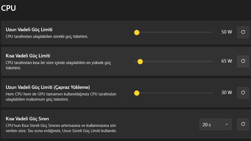

Şimdi ben vantage yerine legiontoolkit kullanıyorum, daha memnunum. Ayarlar benzer. Güç tasarrufu için ayarlarım böyle. i7 13650HX, 4060 için referanstır.

Eğer performans istersen uzun vadeli güç Limiti'ni 65-70 arası yap, kısa vadeli kısmını da istersen 90-100 arası yapabilirsin. İşlemcin halihazırda epey güçlü zaten. Süreyi en kısa yaptım ben güç tasarrufu için, istersen onu arttırabilirsin.
Eki Görüntüle 155886

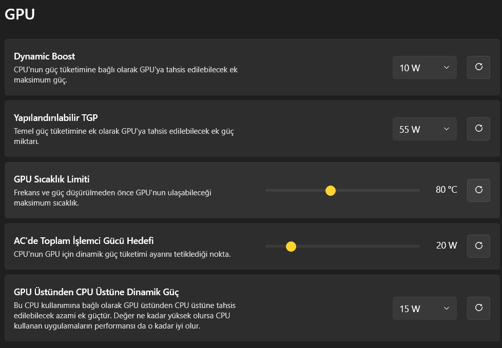

Eki Görüntüle 155887
Sessizlik. Sessizlik harika bir şey, onun için LOQ tercih ettim zaten.

Hocam şu çarpraz yükleme limitini ne kadar arttırayım 30W yerine biraz yüksek ne olabilir?
CPU uzun güç Limiti'ni kastediyorsun sanırım. 30W yerine 45-50W yap.
Uzun vadeli güç(çarpraz yükleme) 50W yaptım hocam ekran kartı aksiyona girince kullanım artıyor hocam.

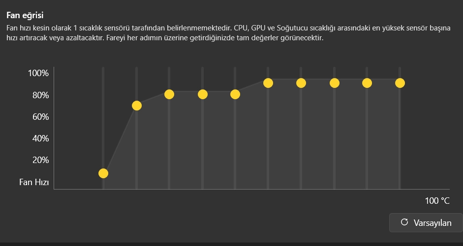

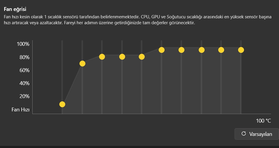

Hocam fan hızlarında boşta arada yüksek hızda dönüp duruyor hız tam değil. Sorun olur mu?
