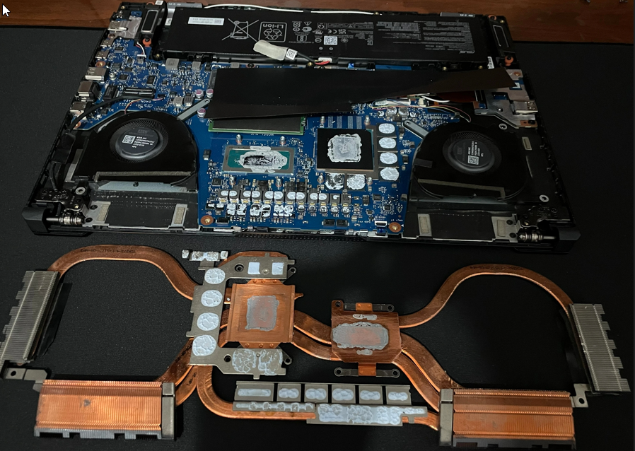

Bu da ik haliydi yani ilk bakım öncesi.
Şu an TF7 kullanıyorum.

Eki Görüntüle 274643
Eki Görüntüle 274651

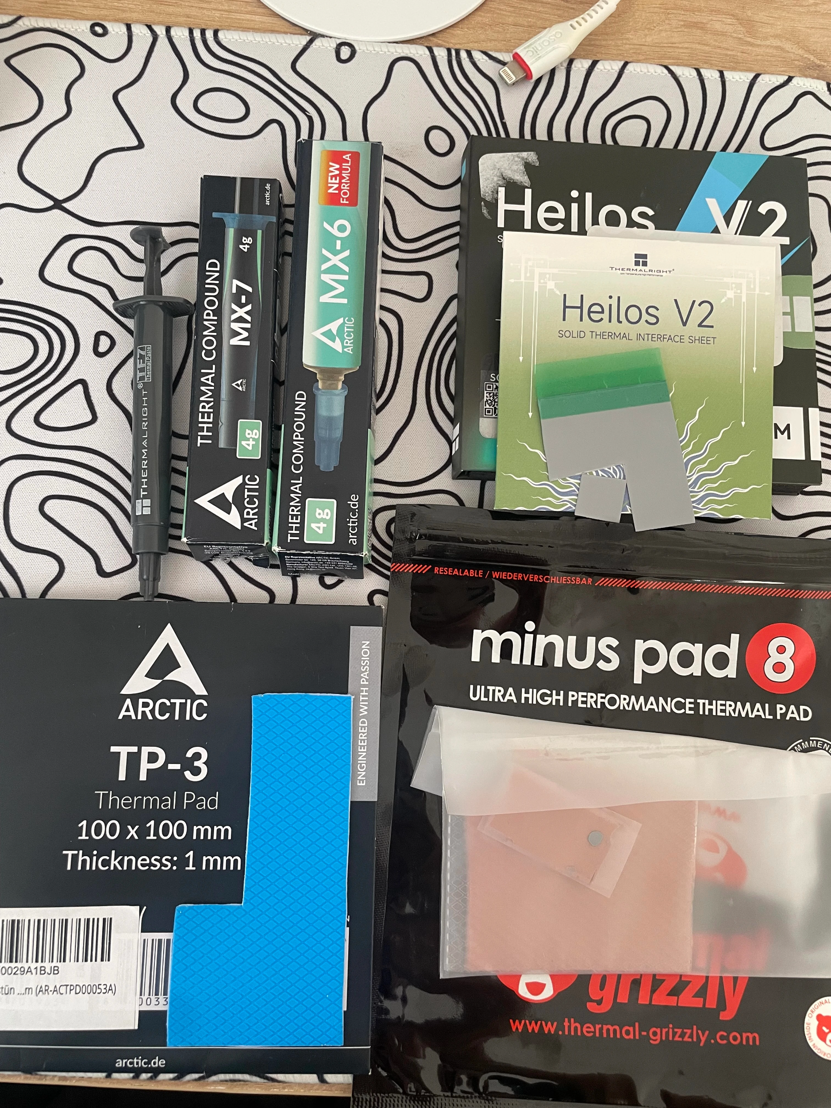

TF-7 Laptop için eskiden sık kullanılırdı, Marix ile az önermedik... TF X alınabilir şu anda.
Macera arıyorum dersen Duronaut Pro ve HY-P17...
