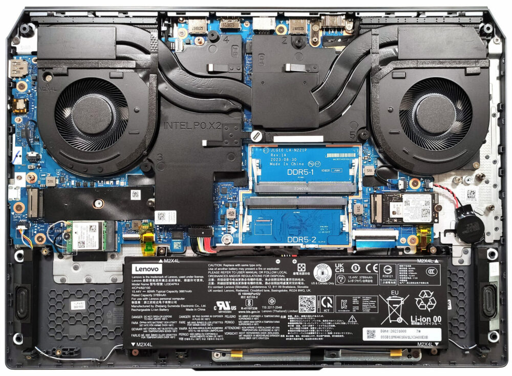

Standart Lenovo LOQ 15IRX9'lar, ülkemize 60Wh konfigürasyonu ile giriş yaptılar. Bu cihazların gelişinde eleştirilen tek kısımları 60Wh bataryaları olmuştu.
LOQ 15i serisi cihazların genel aksamları bu şekildedir. Alıntıdır.
Yüklemiş olduğum resimde, bataryanın sağında ve solunda boşlukların bulunduğunu görebilirsiniz. Elbette bu boşlukların bir sebebi var. Yükseltme!

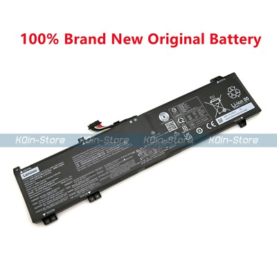

LOQ cihazlar için uyumlu 80Wh bataryanın referans ürün kodu L23M4PK5 şeklindedir.
Bataryanın fotoğrafı. Alıntıdır.

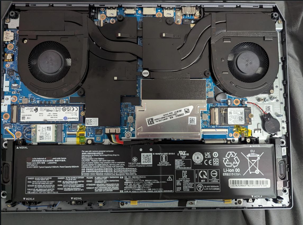

Bu bataryayı cihaza taktığınızda ise tam olarak bu görüntü ortaya çıkıyor.
80Wh bataryayla donatılmış bir tipik LOQ15IRX9, alıntıdır.
Fiziksel olarak tam uyum sağlandı, peki donanımsal olarak?

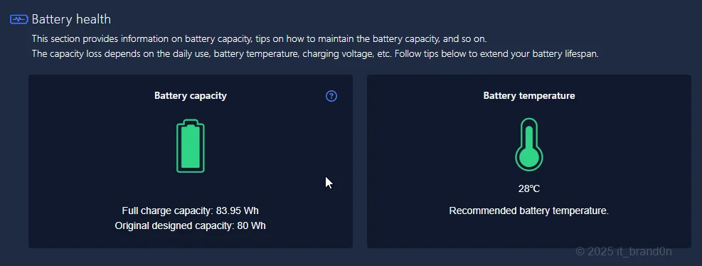

Donanımsal olarak da bir sorun yaşanmıyor, anakart bu bataryayı da tam olarak destekliyor!
Vantage üzerindeki bataryanın desteklendiğini gösteren görüntü, alıntıdır.
Tebrikler, bu aşamalardan sonra cihazınızı tam donanımlı, 80Wh bataryalı bir terminatöre çevirdiniz.
