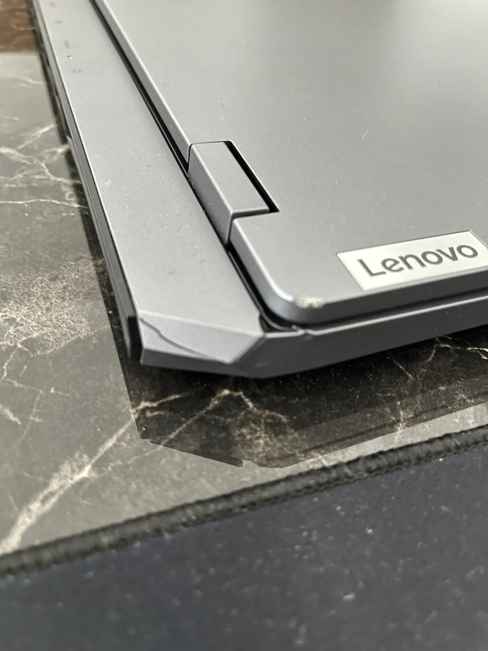

düşmeden kaynaklı şöyle bir çatlak vardı şarj soketi tarafında ama ben bu şekilde 6 ay sorunsuz kullandım.
Şarj ışığı yanıyor mu hocam bir umut novo tuşunu deneyin.
Maalesef hocam yanmıyordu.

Düşmeden kaynaklı şöyle bir çatlak vardı şarj soketi tarafında ama ben bu şekilde 6 ay sorunsuz kullandım.

Merhaba. Teknik servisten teklif geldi ancak gelen teklif kırık olan dış yüzeyle alakalı. Strip cover C 83DV kodlu parçanın 2500 tl olarak garanti kapsamı dışında değişimi için. Bu cihazın açılmaması ile alakalı herhangi bir teklif gelmedi. Şuan çalışma saatleri dışında olduğundan ulaşamadım servise. Yarın daha net bilgi alırım umarım.
