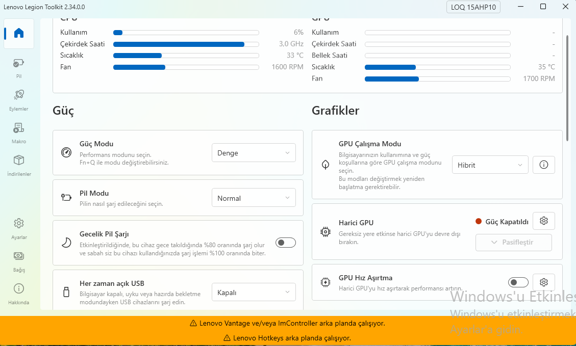

Bu fena bir şeymiş, ayarlar baya detaylı. GPU overclock bile var, ben buna dokunmam şimdilik. 115 W üstüne çıkar gibi, bir tek fan hız ayarını görmedim. O da olsa tam olurmuş. Sadece şeyi anlamadım, harici CPU çalışıyor ama gücünü kapattı galiba; ihtiyaç halinde devreye girecek. lenovo vantage sileyim mi yoksa dursun mu ?

Bu cihaza overclock yapılıyor durumu bu Legion Toolkit'ten geliyor o zaman, laptoplarda overclock olmuyor normalde.
Silmenize gerek yok aşşağıdaki çıkan ünlemlere tıklayıp devredışı bırakabilirsiniz Toolkit üzerinden.
Silmenize gerek yok aşağıdaki çıkan ünlemlere tıklayıp devre dışı bırakabilirsiniz toolkit üzerinden.
