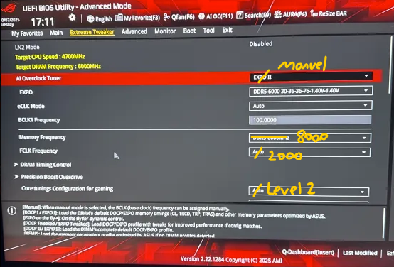

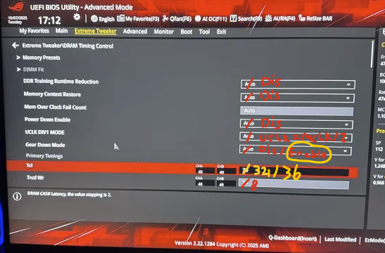

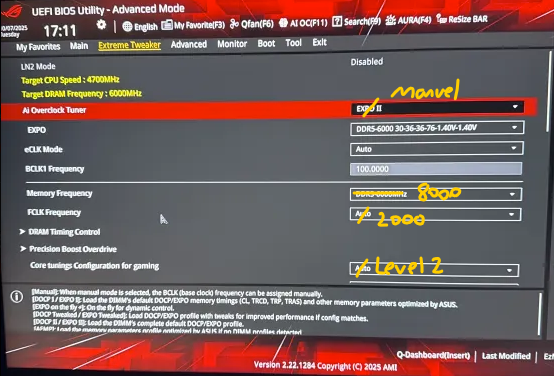

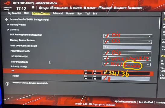

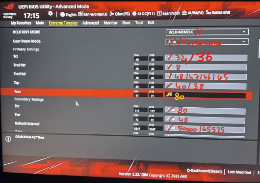

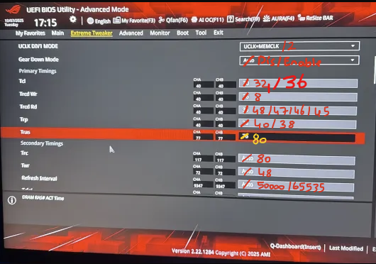

Abi ayarlar için teşekkürler ancak ne yazık ki ben de arkadaş gibi çok anlamıyorum. Bayramdan sonra temiz bir konu açıp orada baksak olur mu?8000 açılması lazım R9 9950X'e, 1:1 mod uygun olmaz sana. 8000 açılamazsa ancak o zaman 6000 1:1 ayarlayıp geçersin. 2 CCD farklı.

@Xoulth DRAM VDD 1.55 geçmeyin, VDDIO 1.5 geçmeyin, VDDQ 1.45/1.5 yeterli. Bu sınırlara uyun, problem olmaz. Integrated Graphics kapalı kalacak, dahili grafik yani.

Tamamdır abi bayram sonrası senin müsaitliğinde ayarlayalım o zaman, çok teşekkür ettim tekrardan.Burada olursam olur, olmazsam bu şekilde ayarlayın. 8000 1:2 iyi gider 2 CCD'ye. 2x16 SR'de mümkün, Carbon verebiliyor.

Abi bayram nedeniyle sistemi bir süre kullanamayacağım zaten henüz oyun vs. de kurmadım o yüzden. Bayram dönüşünde sistemi aktif etmeden hem UV hem de RAM ayarlarını yapacağım. Aktif edeceğim zaman temiz bir konu açarım hem sen hem de @Yakuza ile müsaitliğinizde beraber bakarız, bu konularda bilgisine güvenebileceğim başka birileri yok zaten.9950X gibi bir işlemciye 5600 CL46 kullanıp da eziyet etmeyin. X3D yok sizde, 2 CCD Gaming daha kötüdür zaten. Oyunda tek CCD kapatılır, Windows güç planı dengelide bırakın. Diğer türlü 2 CCD aktif olur, çöp performans alırsın. @Yakuza 2 CCD ve RAM ayarlarını aktarsın. Onda 2x32 DR var, o yüzden 6200 C26 aktif soğutma ile bırakıldı. 2x16 SR için 8000-8400 1:2 mod uygun.

Rehberi hali hazırda 2 kere okudum abiBayramda rehberi okuyup @Krmm gibi hatim edin, oradan da direkt olarak denersin ve öyle konu açarsın. Sıfırdan ilerlemek çok yoruyor. Yardımcı olurum müsaitlik olursa. 8000 1:2 ayarlanması lazım sana. 2x16 SR var.
