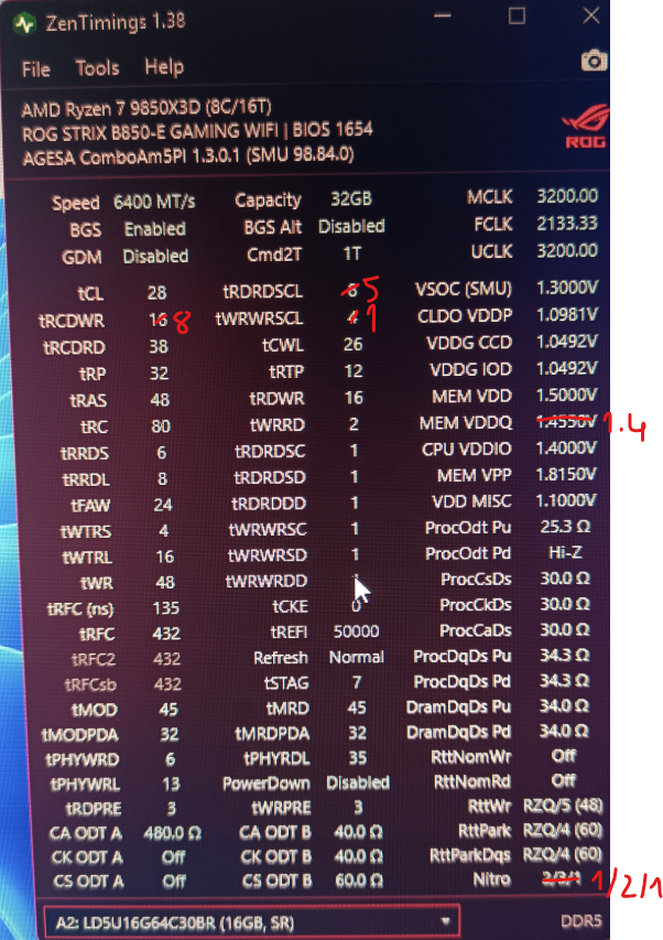

TCL 28 yaptım, 10 dakika deneyeceğim şimdi.Hızlandırma aşaması en son, PBO+RAM stabil olduktan sonra. Stabiliteden emin olana kadar bir müddet böyle kullanın. Onu en son ayarlatacağım.
5 dakika olduysa testi durdur. tCL 30 yapmıştın, sadece tCL 28 dener misin tekrar 10 dakika?
Hatayı tRCD'den veriyor olabilir sende, emin değilim. tCL 28 yaparsa öyle dursun.
A-die için 37 yapılabilir ama 60 derece işleri bozuyor burada. Silikonla alakalı.

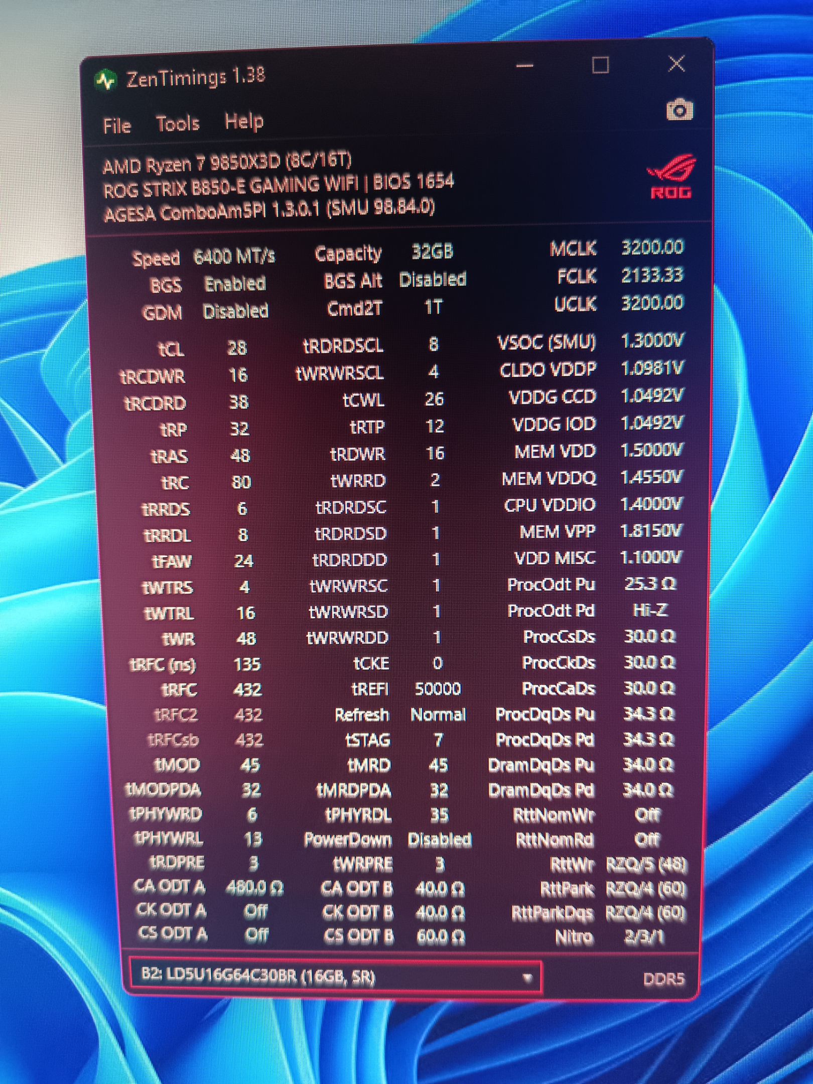

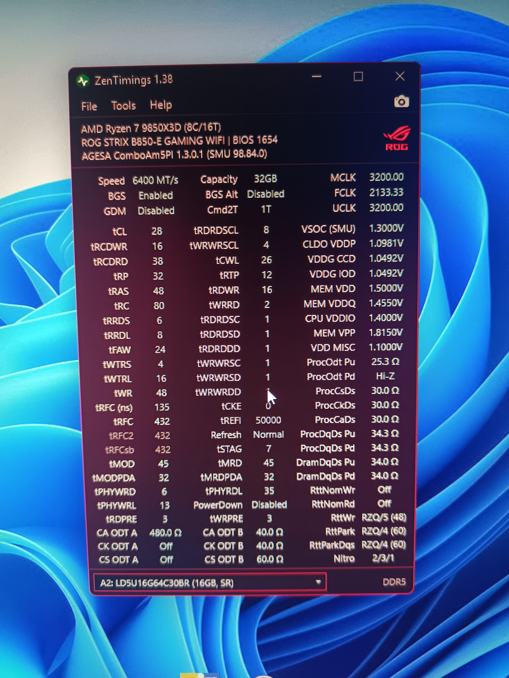

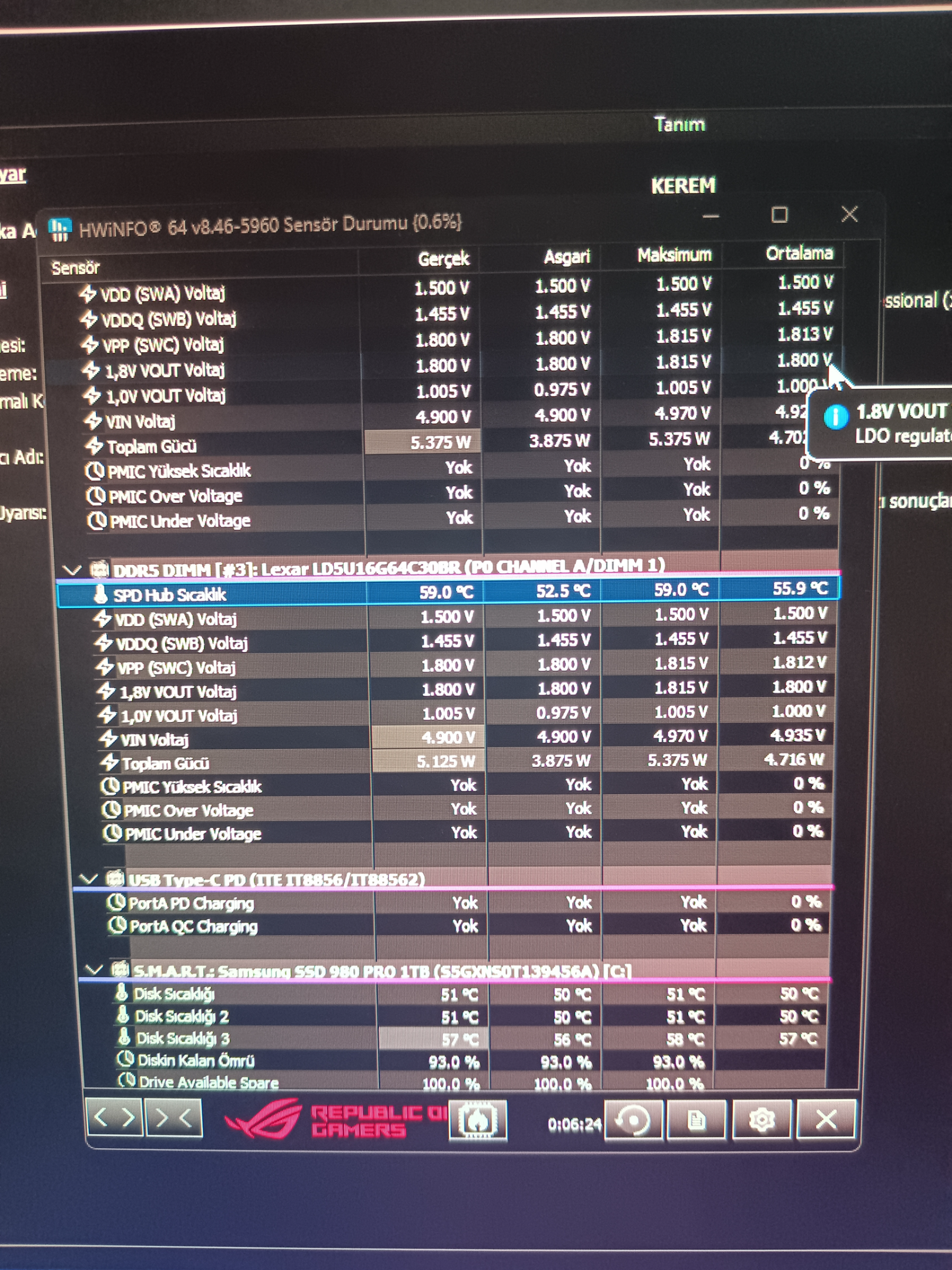

Hata yoksa A2-B2 iletir misin Zen'den? Bir de HWiNFO sensörler gerekli.

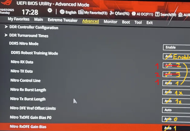

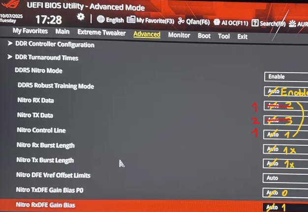

@Krmm Nitro 1-2-1 dene eğer hata yoksa:
Eki Görüntüle 248798
Deneyeceğim hocam. Şu fotoğraflara öncesinde bakınız.
Buyurun.
Buyurun.

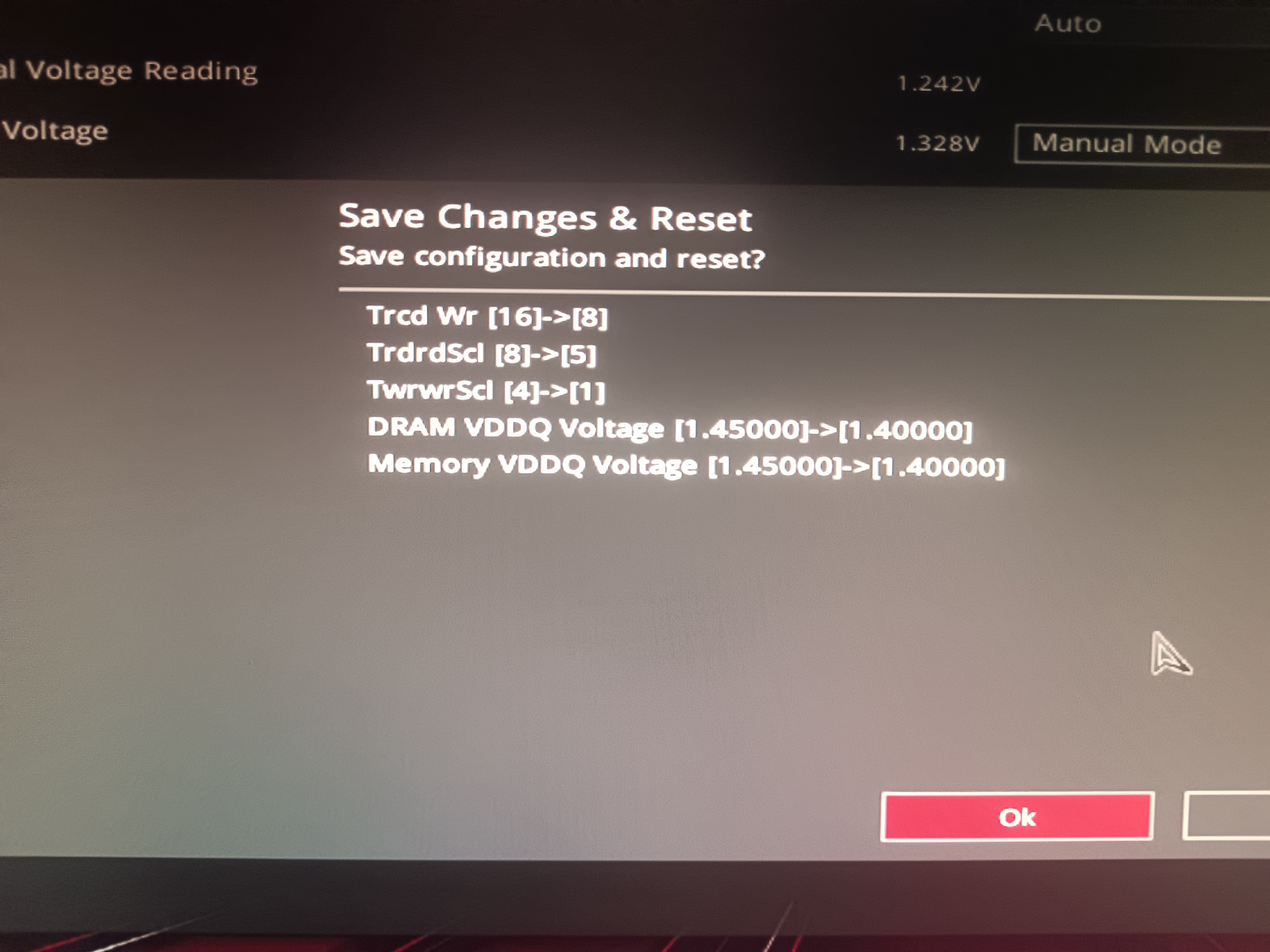

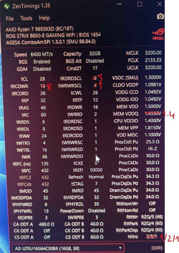

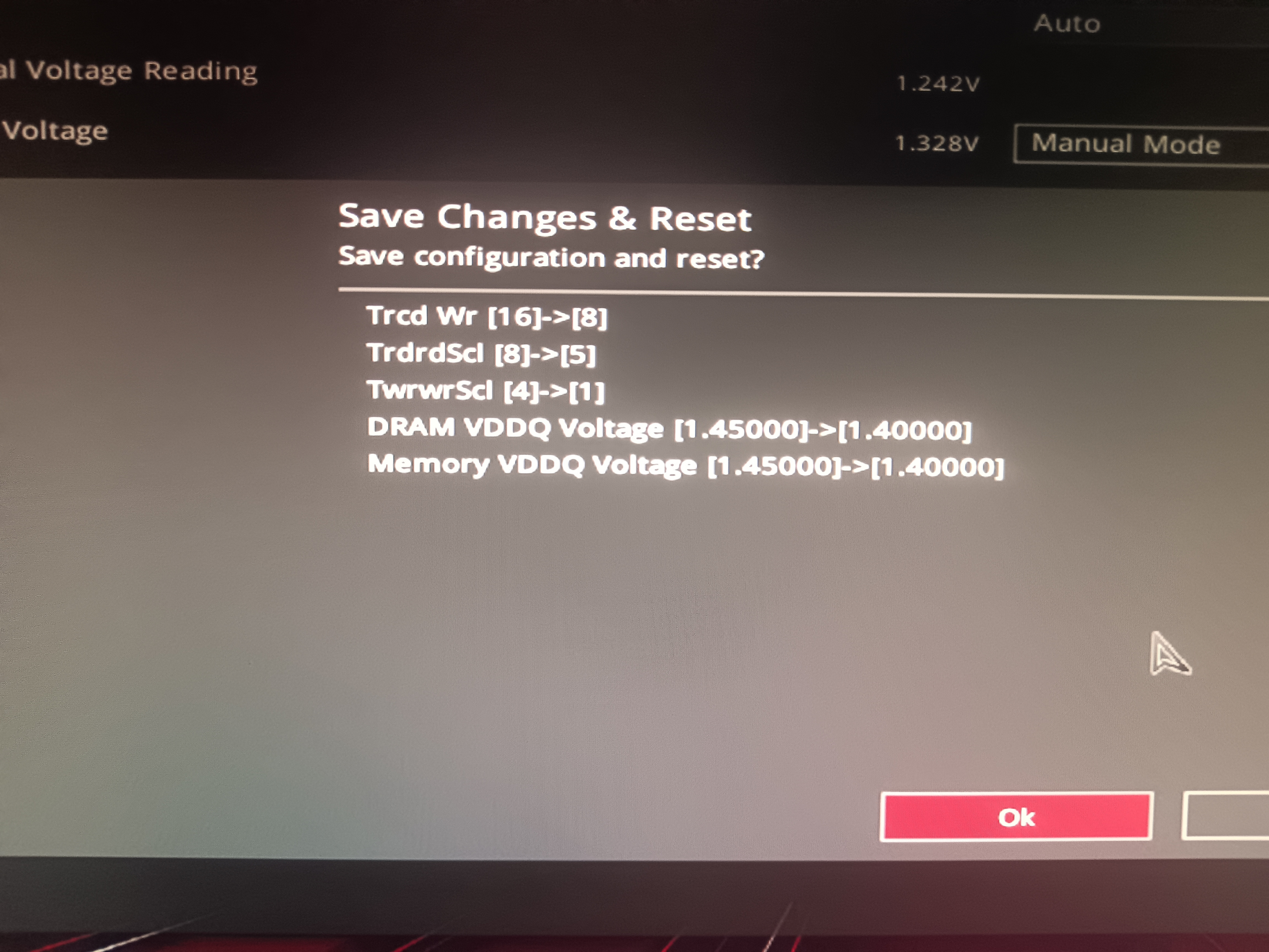

Normal hepsi, sorun yok. 1-2-1 Nitro'dan önce timing'leri şöyle bak istersen. Hatanın tRCD kaynaklı olup olmadığı soru işareti çünkü. 5 dakika bak en azından. Sonrasında 1-2-1 Nitro geç. VDDQ muhtemelen 1.4V kalabilir.
1 2 1 yaptım tam da. Ama F10 yapmadım o ekrandayım halen. Eskisi neydi 2 3 1 miydi?Normal hepsi, sorun yok. 1-2-1 Nitro'dan önce timing'leri şöyle bak istersen. Hatanın tRCD kaynaklı olup olmadığı soru işareti çünkü. 5 dakika bak en azından. Sonrasında 1-2-1 Nitro geç. VDDQ muhtemelen 1.4V kalabilir.
Eki Görüntüle 248808
Evet, 2-3-1 sırasıyla. İlk öyle bak, eğer hatasızsa 1-2-1 teste al. Sendeki saniye 9'da hata vermesinin nedeni tRCD mi yoksa başka bir şey mi? Bunu anlamak lazım.
Doğru mu şu an F10 yapımı hocam?Evet, 2-3-1 sırasıyla. İlk öyle bak, eğer hatasızsa 1-2-1 teste al. Sendeki saniye 9'da hata vermesinin nedeni tRCD mi yoksa başka bir şey mi? Bunu anlamak lazım.

Doğru.

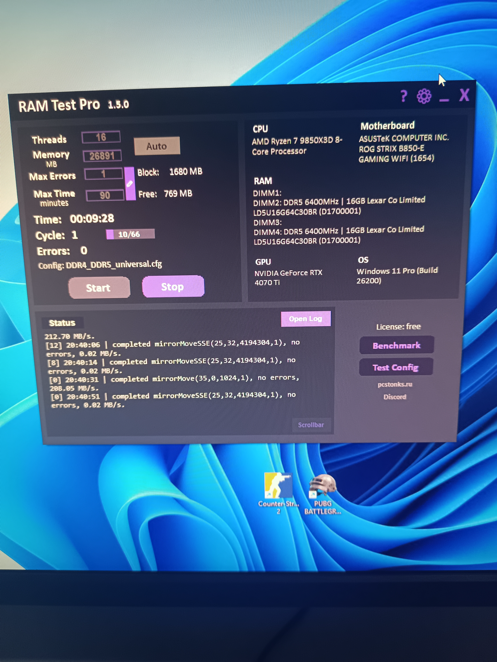

Hocam 9 dakika oldu sorun yok. Nitro'yu 1-2-1 yapıp tekrar teste mi sokayim şimdi?
Evet, sıra onda.
