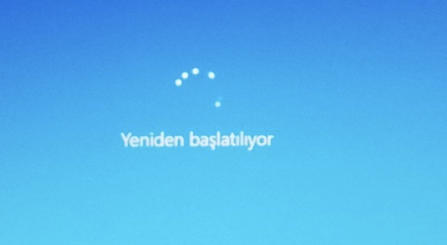

Ben ama OS corrupt'ladım sanırım test edeceğim diye. Başlat'tan kapat ya da yeniden başlat yazınca ekran masmavi çıkıyor. Ortadaki yuvarlak dönmüyor. RAM ile oynamanın zararı. 45 işlemli OS yazık oldu.

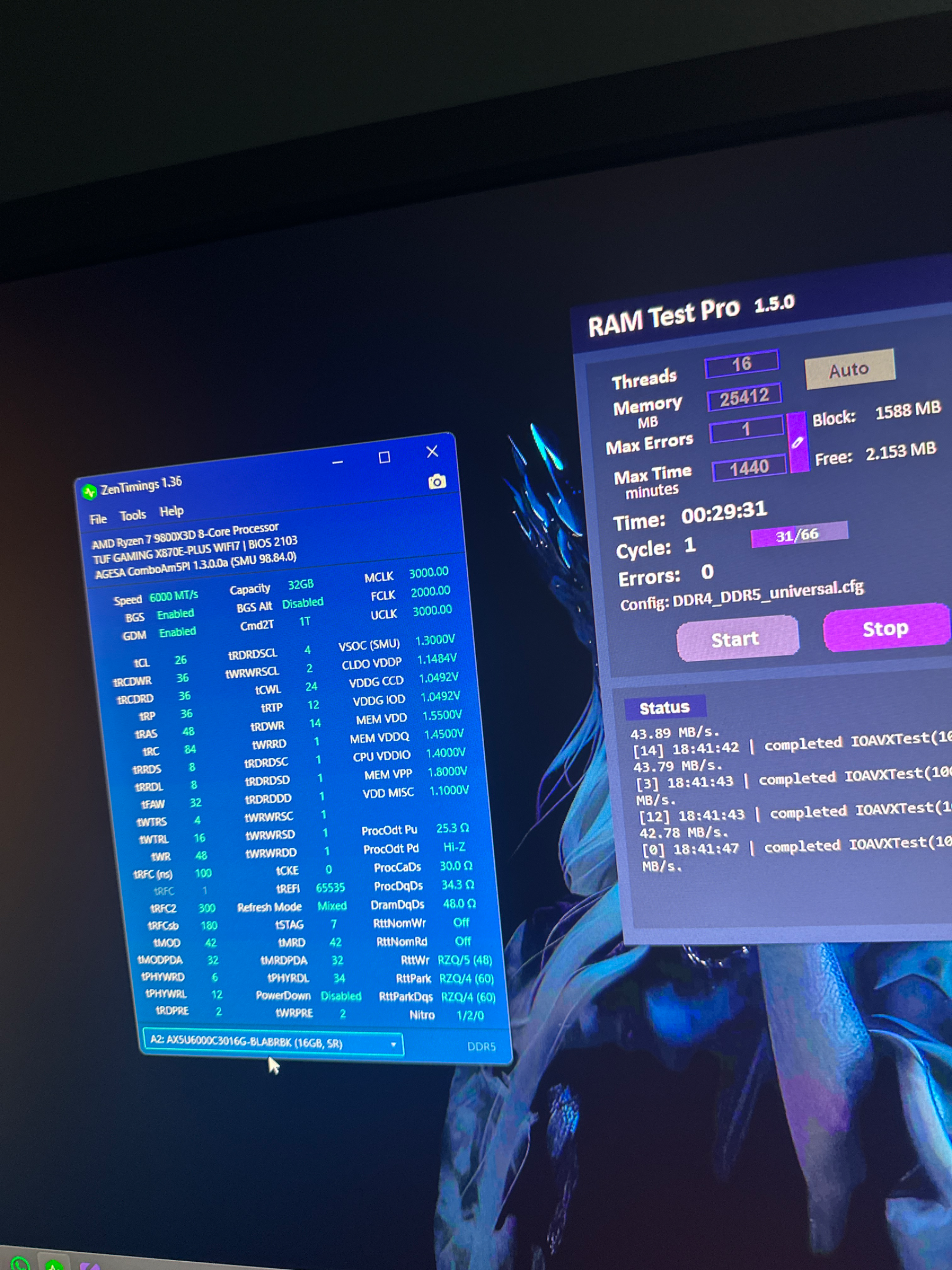

@Ayhan Dönmez bakın hocam stabil, RGB açık şekilde tutuyor 65K değerini.

Bu ayarları kaydet, TCK 2-2 normal, boot et olmaz ise DDR 4 style 2-2 boot et. 1/2/1 Nitro olsun. 6400 kulanıcak isen, eğer 6000 ise 1/2/0 yap.
6400'de DDR4 Style ve 2 tCK Boot ediyor aynı anda, ama Gear kapalıyken mort. Windows yuvarlak dönmüyor, 45 işlem çöp oldu. Bu yuvarlak getirmenin yolu var mı? :) Bu yuvarlak iptal oldu:
