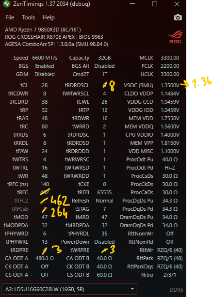

@lowkey99 Son kez böyle bir bakın, Mixed Mode alın. tRFC2 462, SB 264 alın. tCK 3-3 alın. VSOC 1.36 olsun, Boot öncesi görsel iletin. Boot sonrası A1-B1 iletin.

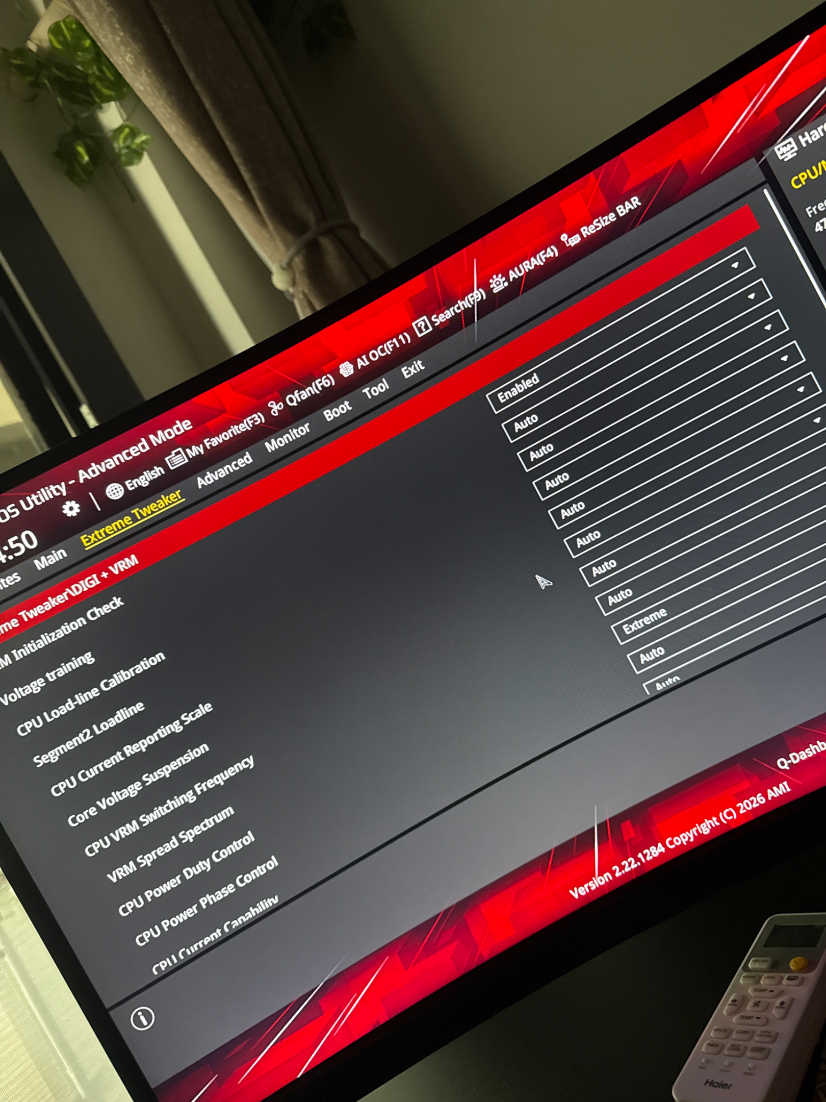

CPU Load-line var ama VDDSOC Load-line Calibration yok. MSI ve Gigabyte'da var, ASUS'ta yok. Kitledi iş bilmez adamlar. :)

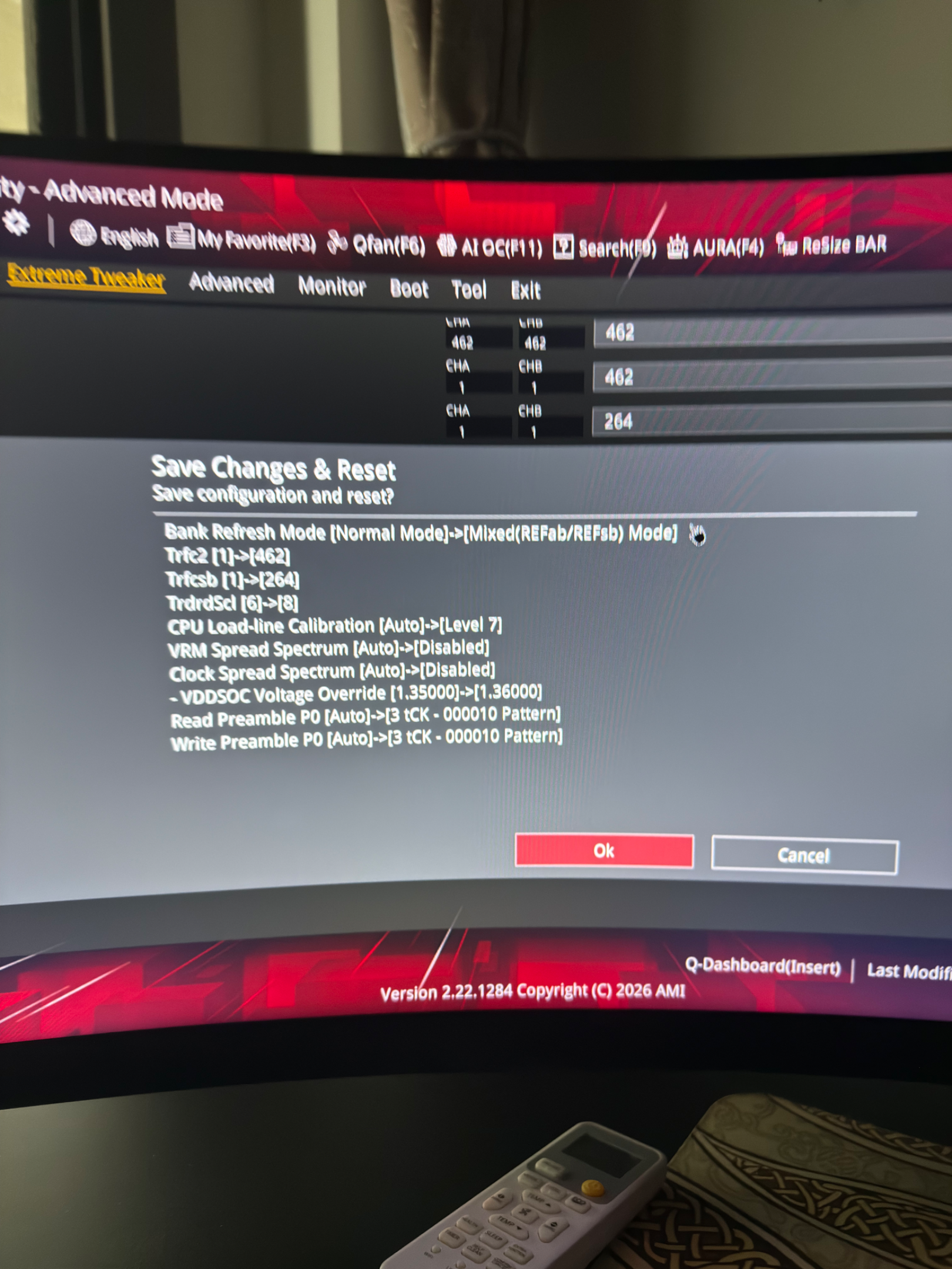

Spread Spectrum ayarları Disabled çekin, 2 tane var ASUS'ta. CPU Load-line Level 7 alın. Bank Refresh Mode Mixed alıp verdiğim değerleri girin. VSOC 1.35 yerine 1.36 bakın. Eğer tekrar hata verirse Burst Length 1x-1x yerine 8x-8x bakacağız son kez.

VDDSOC LLC ayarı için BIOS Patch atman lazım, kitlediler çünkü. Kilidi açıyorsun sadece, o kadar. BIOS'ta gizli ayar.

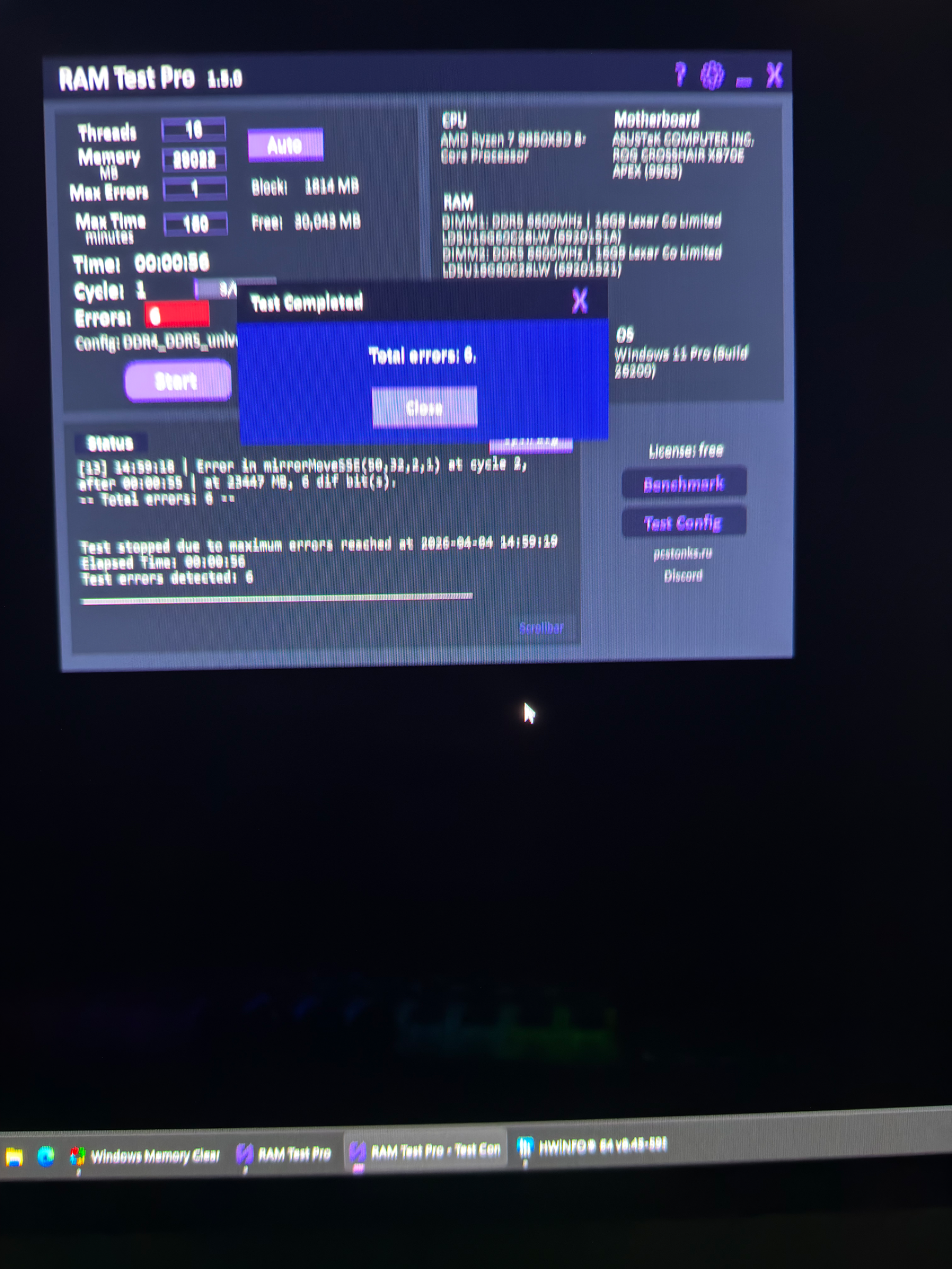

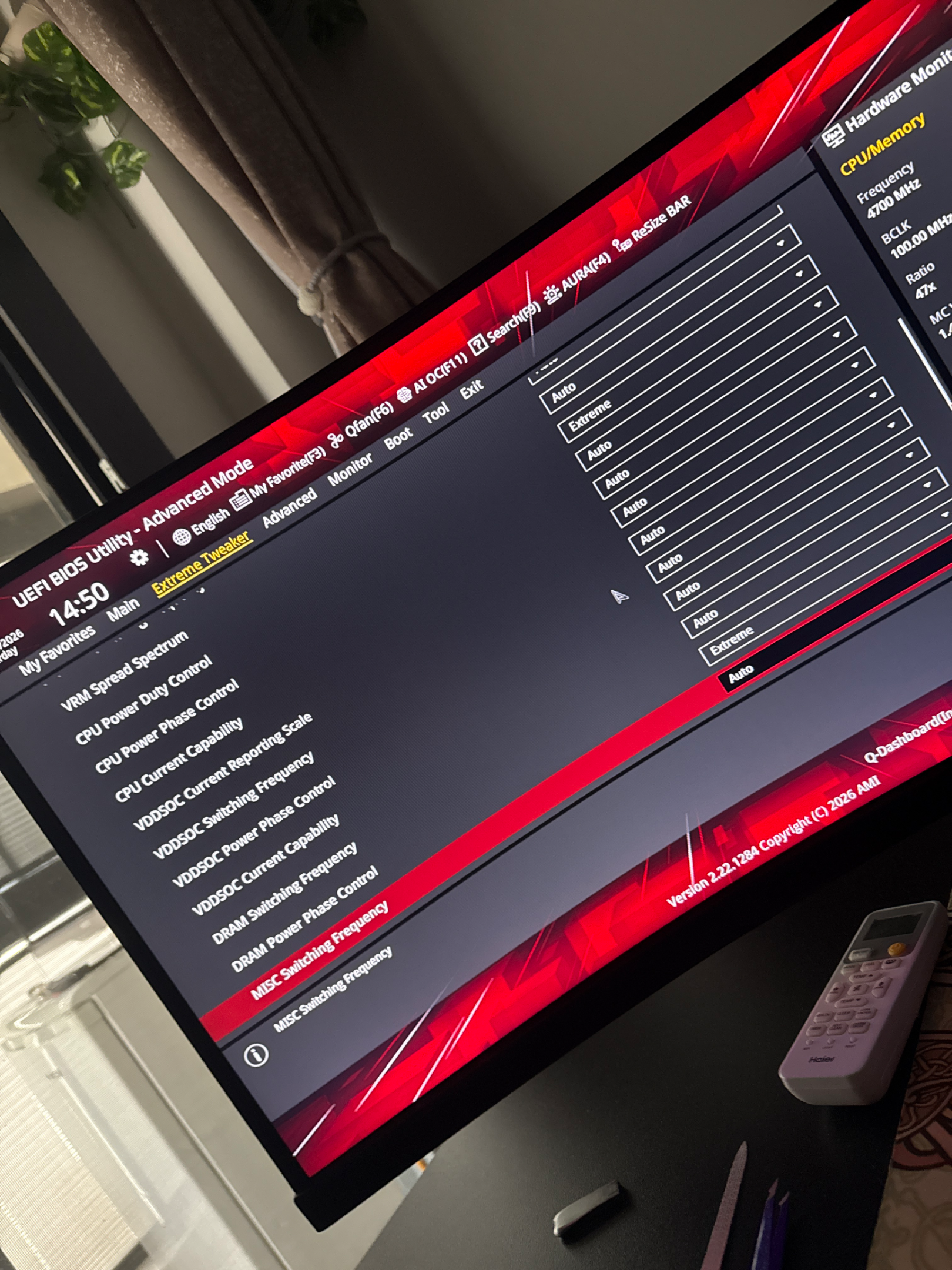

8x 8x deniyecegim smdi.
    160,8 KB · Görüntüleme: 50

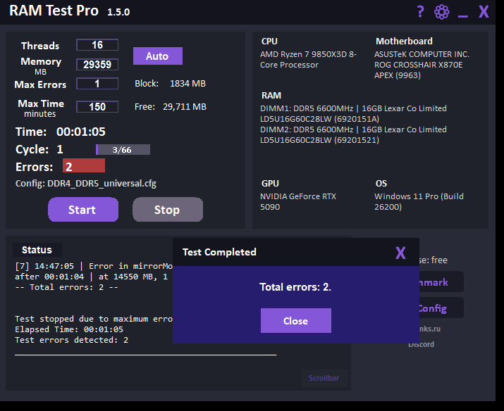

6600 affetmiyor, bir umut bile vermedi. :D Açamayınca açamıyor yani. Şimdi 8X dene, 8X kalsın bir müddet. Onun haricinde Mixed ve Gear açık olması 6600'de VSOC ihtiyacı bende artırıyor, biraz zıt davranış var. Normal Mode iken tRFC1 462 denemekte ekstra fayda olabilir Burst 8x ile. Onun haricinde FCLK 2200 bıraktık şu anda. Onu 2100 yapıp dene en son. Debug'lamak lazım. @lowkey99
6600 affetmiyor, bir umut bile vermedi. :D Açamayınca açamıyor yani. Şimdi 8X dene, 8X kalsın bir müddet. Onun haricinde Mixed ve Gear açık olması 6600'de VSOC ihtiyacı bende artırıyor, biraz zıt davranış var. Normal Mode iken tRFC1 462 denemekte ekstra fayda olabilir Burst 8X ile. Onun haricinde FCLK 2200 bıraktık şu anda. Onu 2100 yapıp dene en son. Debug'lamak lazım. @lowkey99

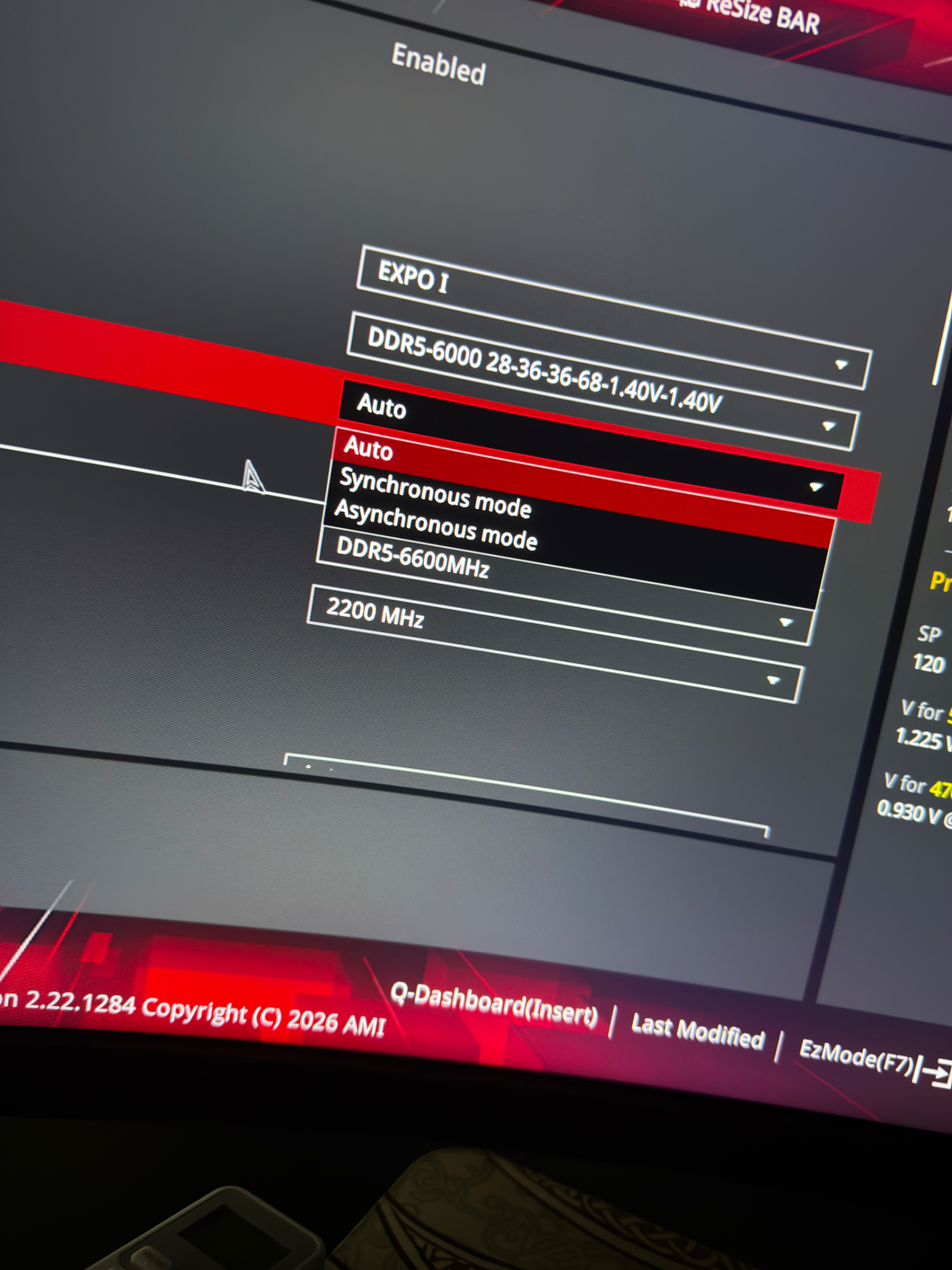

Tamam hocam bu arada bu eclk mode ne ise yariyor isimize yarar mi?
