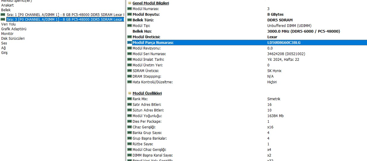

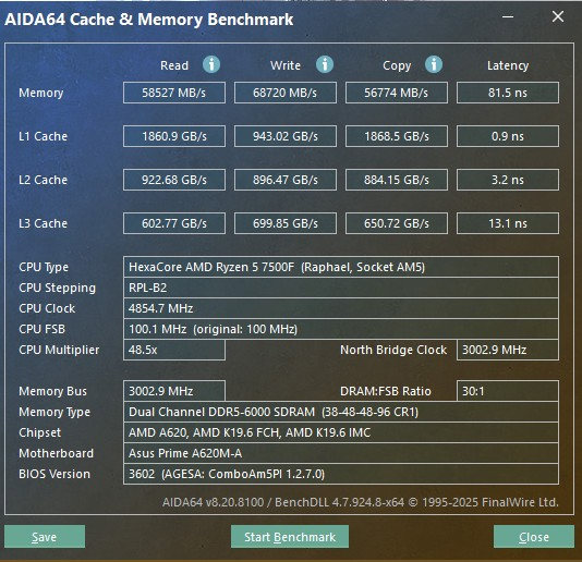

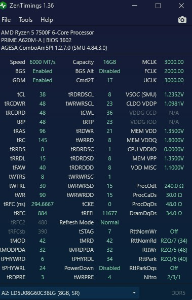

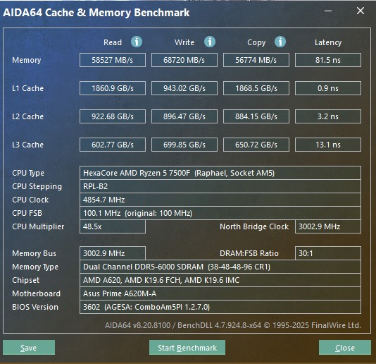

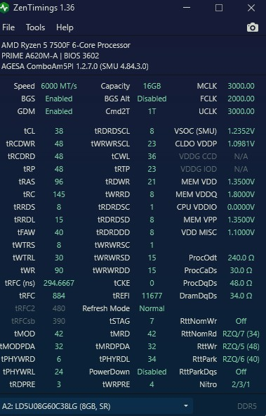

Lexar Thor 16 GB (2x8GB) CL38 RAM'lerim var sistemimde. Zamanlamaları sıkılaştırmak için destek rica ederim.
Sistem bileşenlerim;
7500F
ASUS Prime A620M-A
Eki Görüntüle 229210
Eki Görüntüle 229211
Eki Görüntüle 229213
Normalde Hynix kolay kolay çıkmaz. BIOS güncellersen Mixed Mod geçecek, şu anda Normal'de. 1.2.7.0 AGESA'da kalmakta fayda var.

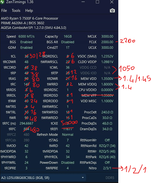

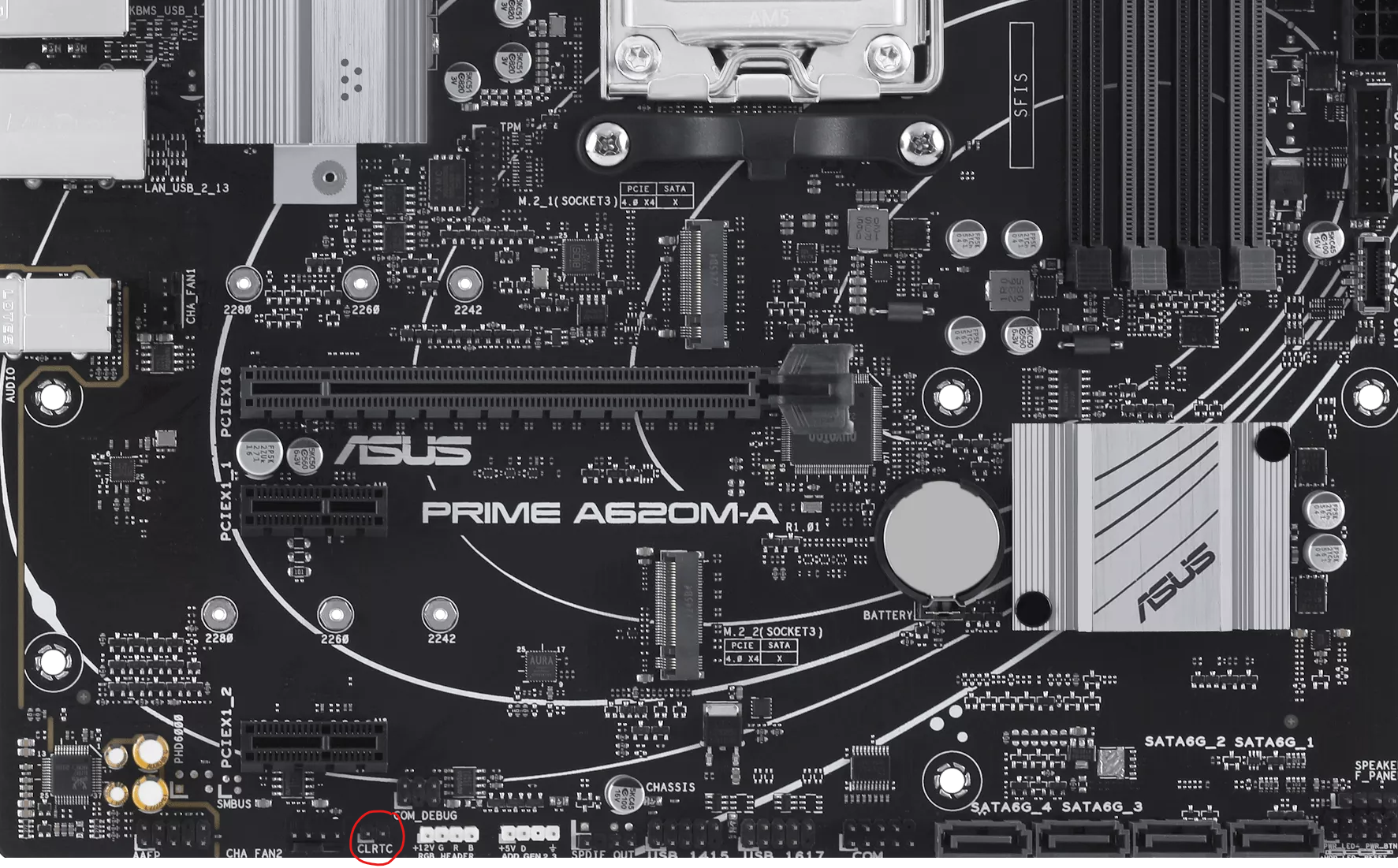

Bu işlere girişmeden Clear CMOS öğrenmen faydana. Şu 2 pine arasına 15 saniye yıldız dokun PC kapalıyken. Tercihen PSU Switch 0 konuma al ya da fişten çek.
Boot etmezse ya da Safe Mode atmazsa uygulayacağın işlem bu.
H16A:
H16M:

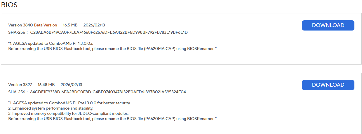

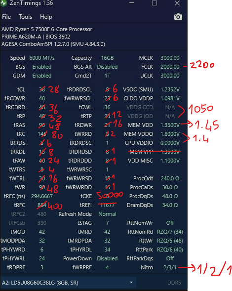

@Serkan611 Eğer M-die çıkarsa şu iki sürümden birine güncelle, Beta olan ASUS'ta sorun yaratmaz. 1.3.0.0a uygundur. Bank Refresh Mode Mixed seçecek bundan sonra. M-die ise sendeki modüller ve Refresh Mode Auto olarak Mixed geleceği için yeni AGESA'da H16M için tRFC kısmında verdiğim yerleri şu şekilde değiş:
Eğer H16A çıkarsa 1.2.7.0 AGESA'da kal, güncellemene gerek yok. M-die için Mixed iyi.
Aktif soğutma varsa 6200-6400 ya da CL28-26 deneyeceğim, 1.55-1.65 VDD arası vermeyi düşünürsen High Voltage Mode açıp deneyebilirsin o kısmı. VDDIO 1.4-1.45 üzeri gereksiz 1:1 modda. VDDQ genelde 1.45-1.55V arası yeter. VDD 1.55-1.65V arası 6200-6400 CL26 çoğu A-die için yetiyor. Binning ile alakalı.

@TechMad M-die ise aktif soğutma ayarlayıp sendeki gibi deneyin, 1.3.0 AGESA ve Mixed aktif bu kartta şu anda. Bakarsınız.

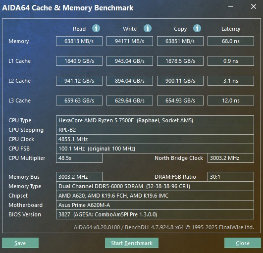

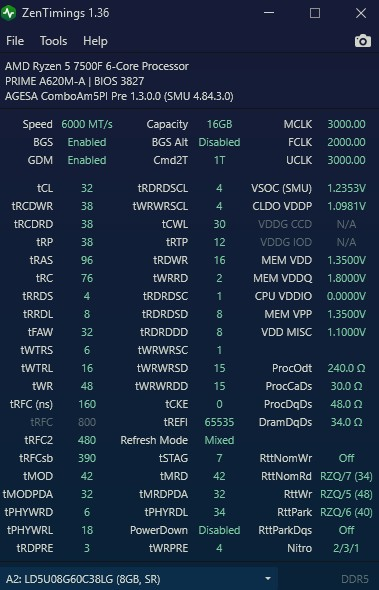

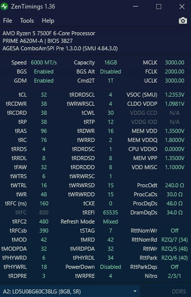

Ayhan Hoca, selam! Sadece BIOS güncellemesi ve ufak ayar sonucu!
Eki Görüntüle 229376
Eki Görüntüle 229378

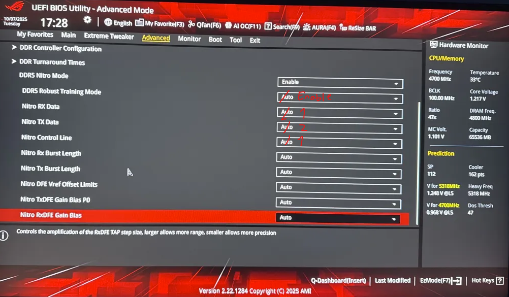

Mixed Mode almış. A-die ise NORM, M-die ise RELAXED-Mixed kullanmak lazım. tRFC2 300, SB 210 değeri gir, Boot ederse M-die. Sonrasında verdiğim ek zamanlama ve voltajları gir. Nitro 1-2-1 yap. Advanced-AMD Overclock-DDR Options içinde.
Boot etmezse ve Safe Mode atmazsa Clear CMOS.

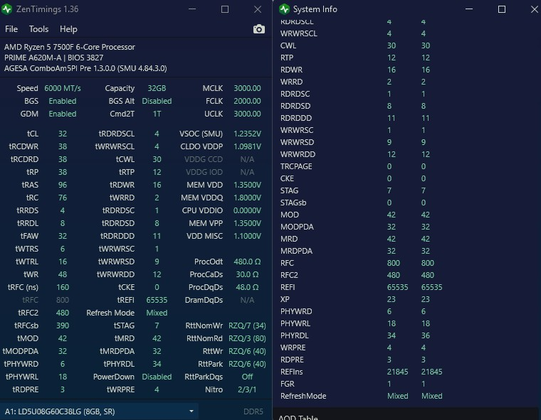

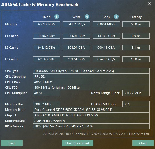

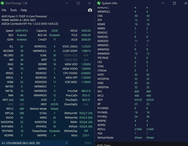

Aynı RAM'den 2 tane daha aldım Ayhan Bey, toplam 4x8 GB 6000 MHz oldu. ZenTimings bu şekilde
@Ayhan Dönmez
- 14 Eylül 2024
- 17.726
- 85
- 20.223
Eki Görüntüle 232247
@Ayhan Dönmez

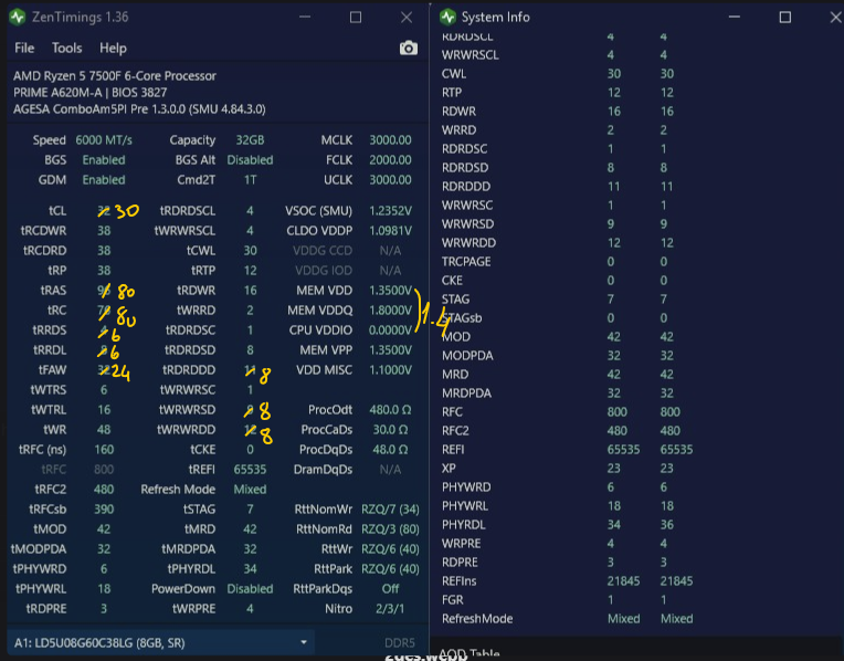

Bu şekilde 1.4V kullanım sağlayın. SD-DD 8-8.
