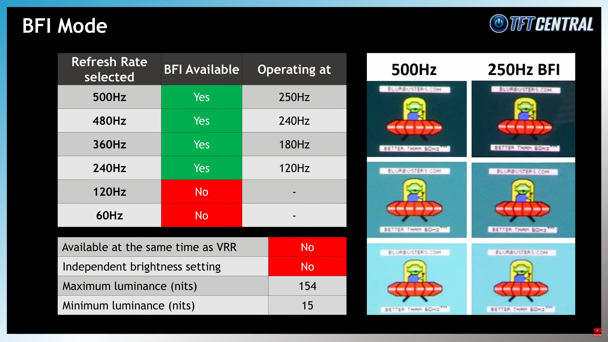

Şu model ile AOC model arasında tek fark MSI'da sensör bulunması mı?

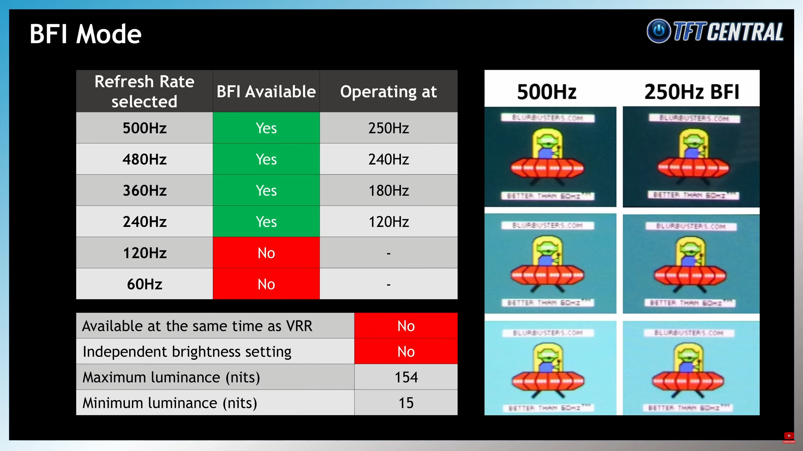

MSI da BFI var. 250 FPS aldığın oyunda 500hz gibi net bir görüntü elde edebiliyorsun. Ama 154nit parlaklığa düşüyor. Ayrıca EOTF özelliği de var MSI da, HDR parlaklığı için geliştirmişler. Ama pazarlama amaçlı diye duydum araştırmasını yapmadım. Ne kadar yararlı bilmiyorum.
