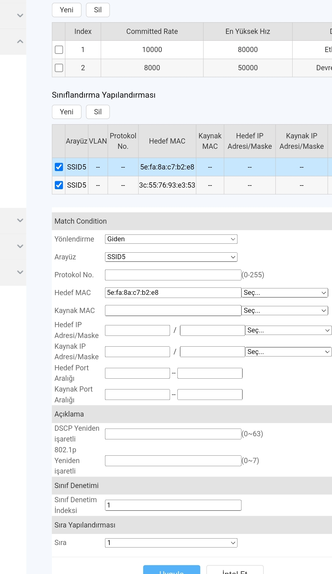

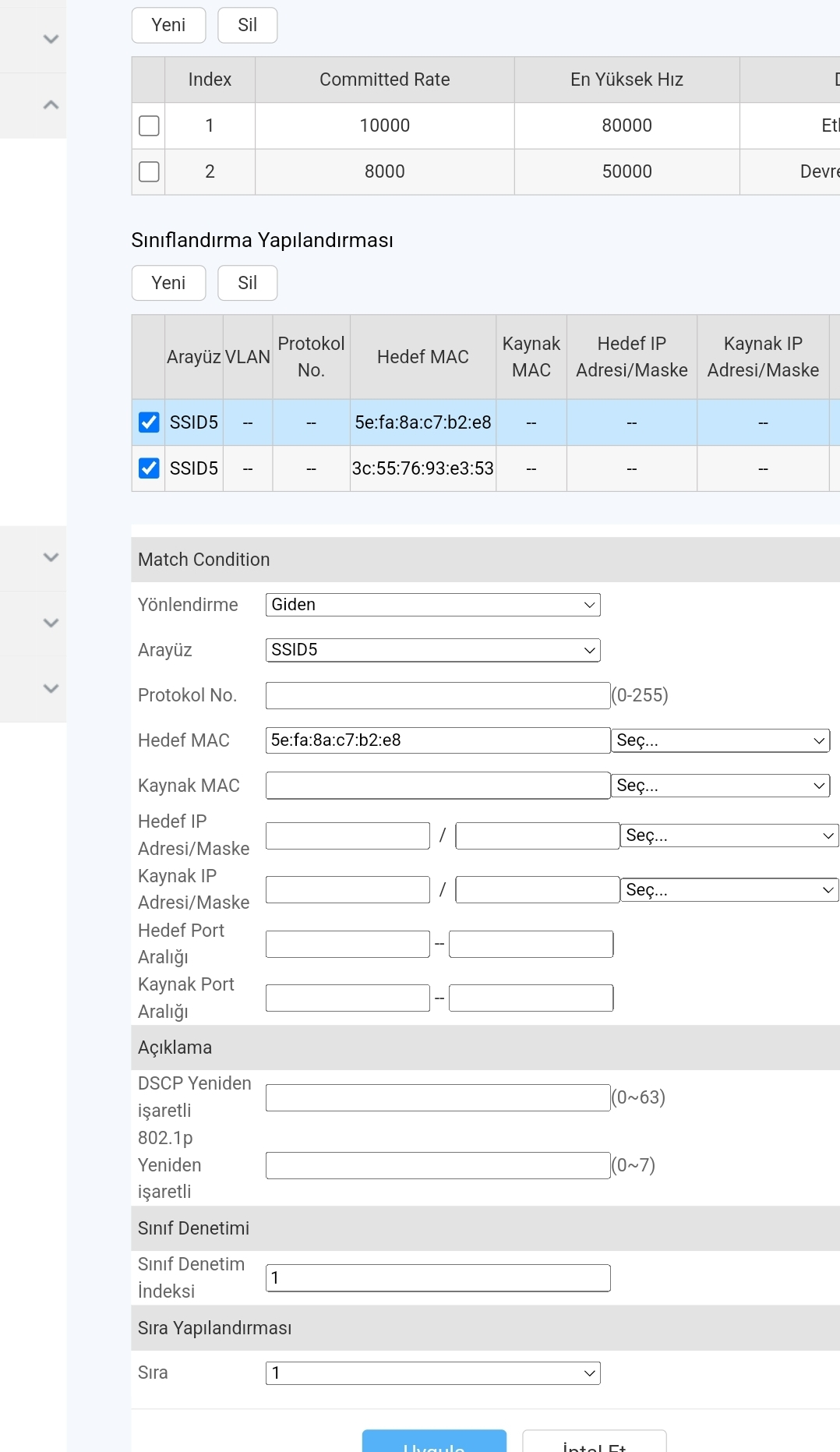

Bu şekilde hocam. Yönlendirmeyi giden şekilde ayarlayıp SSID'ye şu menüden bakıyorum:
Ardından sadece hedef maci seçiyorum ben evde kendi bilgisayarımın sırasını bire çektim(sıra yapılandırması) ve en yüksek atadığım indirme hızını(sınıf denetim indeksi) verdim. Evin diğer cihazlarınada 2 ve 3. hız indexlerini verdim böylece sorun çözüldü.
  • Yönlendirme > Download/Upload kısıtlamasını buradan seçecekssin.
  • Hedef MAC: Kısıtlama yapılacak cihazın MAC adresini gir.
Böyle bir dene bakalım.
Yönlendirme kısmını tüm arayüze tek tek bakmama rağmen bulamadım ama QoS ayarından sadece hedef MaC'i girince download hızını sınırlandırmayı başardım.
Sanırım uploadı da değiştirmek için yönlendirmeyi gelen olarak ayarlamak lazım denemeye devam edip konuyu güncelleyeceğim. Committed Rate hakkında da bir bilgim yok kafamdan rastgele bir sayı verdim deneme yanılma yoluyla yapmaya çalışacağım.

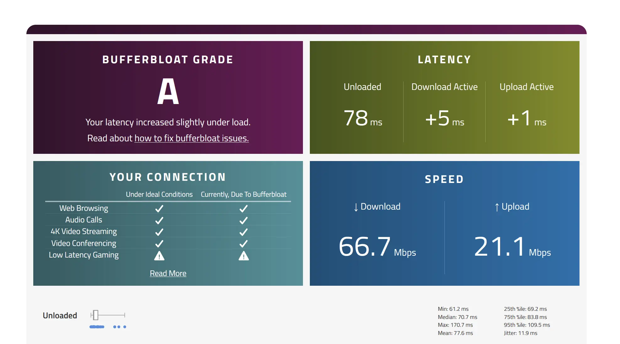

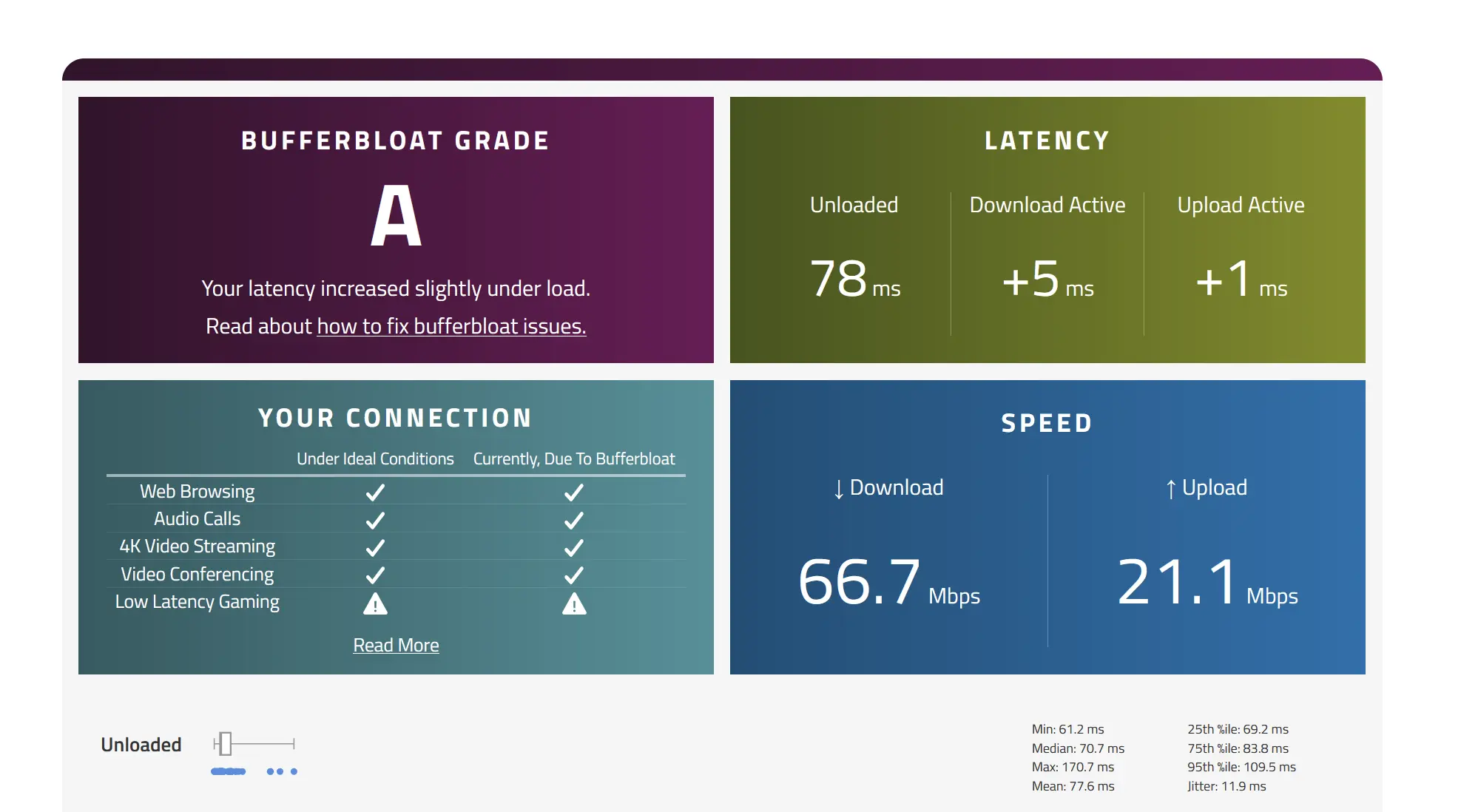

Yaptığım düzenlemelerle bufferbloat sorununu çözdüm ama hala unloaded latency çok yüksek bunu nasıl düzeltebilirim.
Aynı testi telefondan yaptığımda unloaded latency çok daha düşük 30ms gibi bir şey oluyor.

Cevap için çok teşekkürler. Upload ayarını nasıl sınırlamayı başlardınız? Verdiğiniz ayarlarla sadece download hızını sınırlayabiliyorum.
İlaveten commited rate değeri neymiş?
Yeni sınıflandırma yapısı açıp yönlendirme kısmını gelen yaparsan büyük ihtimalle sınırlandırmayı başarırsın ben upload hızını sınırlamaya gerek duymadım. Commited rate garanti edilen minumum bant genişliği deneme yanılmayla aşağı yukarı böyle değerler iyi gözüktü.
