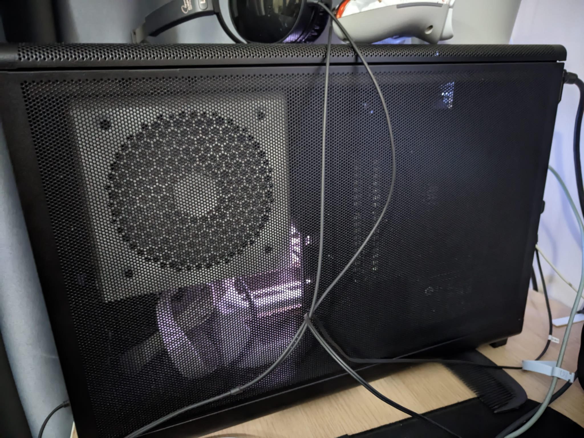

İncehesaptan gaming gecesi temmuz 2025 te 2699 liraya aldım. Ben aldıktan sonra 2599 liraya kadar düştü. Sadece egzos fan ve işlemciye bakan yan pencereye bir fan taktım. Kasada toplam 2 fan var şuan. (eski kasamdaki fanları taktım bu kasada fan hiç yok) Aslında en alta 3 fan daha takmıştım ama sapphire rx9070 pure kartım fanlara takıldı sığmadı o yüzden alttaki fanları söktüm ama buna rağmen ekran kartı ve işlemci normal kasaya göre daha az ısınıyor. Yan paneller delikli olduğu için kartın sıcak havası direk yanlardan çıkıyor. Güç kaynağınıda anakartın monte edildiği pencereye bakacak şekilde taktım ekran kartının sıcak havasından etkilenmiyor. Gaming gecesini takip edin tekrar düşebilir.
    299,4 KB · Görüntüleme: 111
