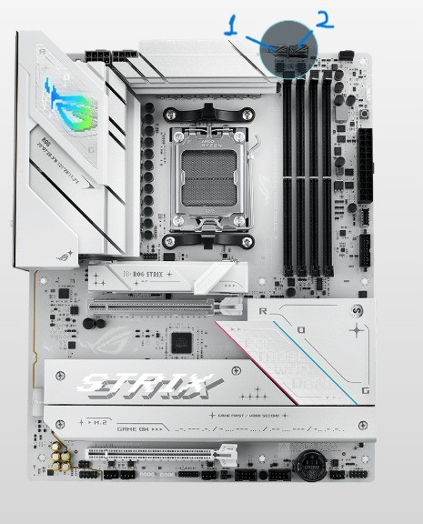

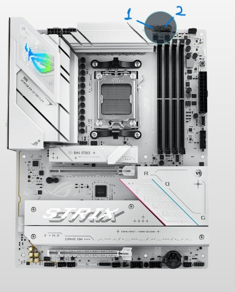

Görselde 1 numaraya taktım herhangi bir sorun yok gibi. 2 numaraya takınca BIOS fan F1 hatası alıyorum. 1 numaraya takıp devam ettim boştayken 49 derecede gözüküyor.

Doğru takmışsınız. Radayatör falnları sola, pompa da sağa takılmalı.

Herhangi bir uygulama kullanmama gerek yok öyleyse otomatik olarak sıcaklık arttığında sıvı soğutmanın dönüş hızları yükselecektir. Görüşleriniz benim için çok değerli sıvı soğutmanın üstte ya da ön panelde olması performansını etkiler mi?

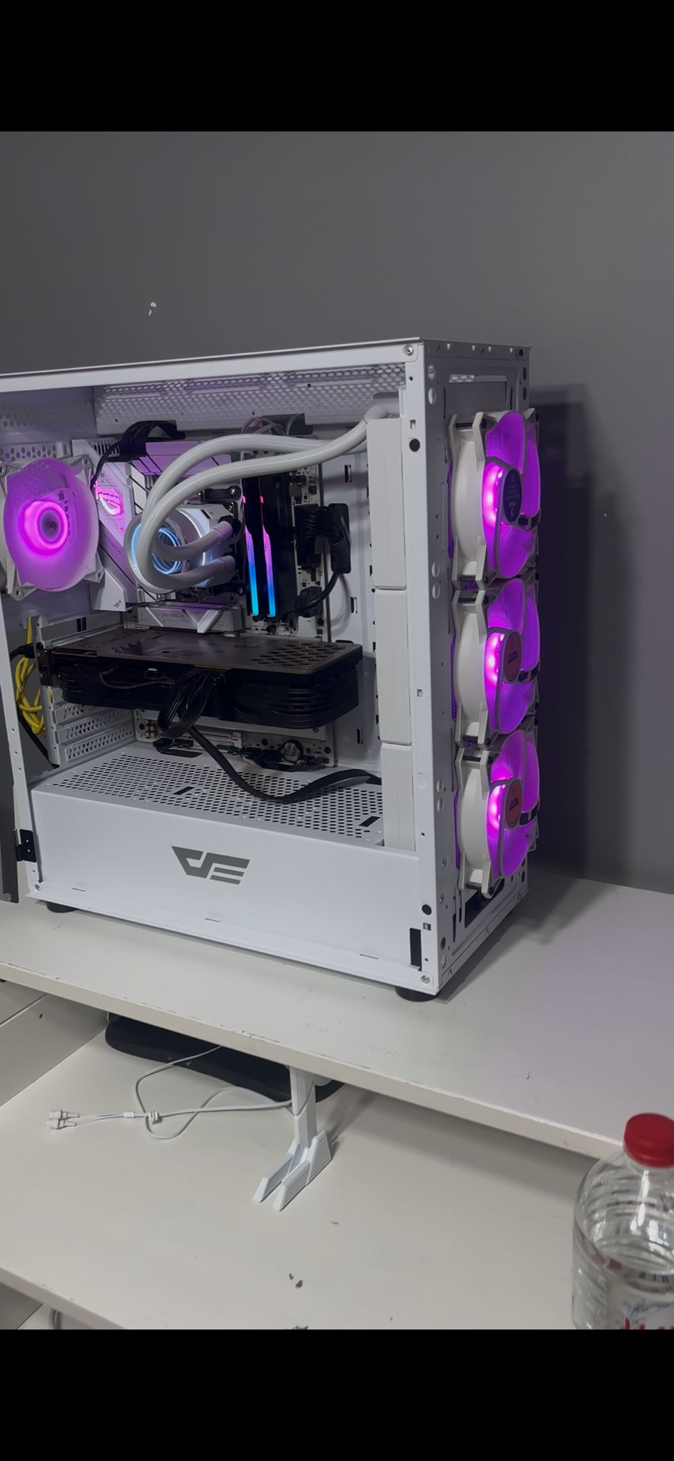

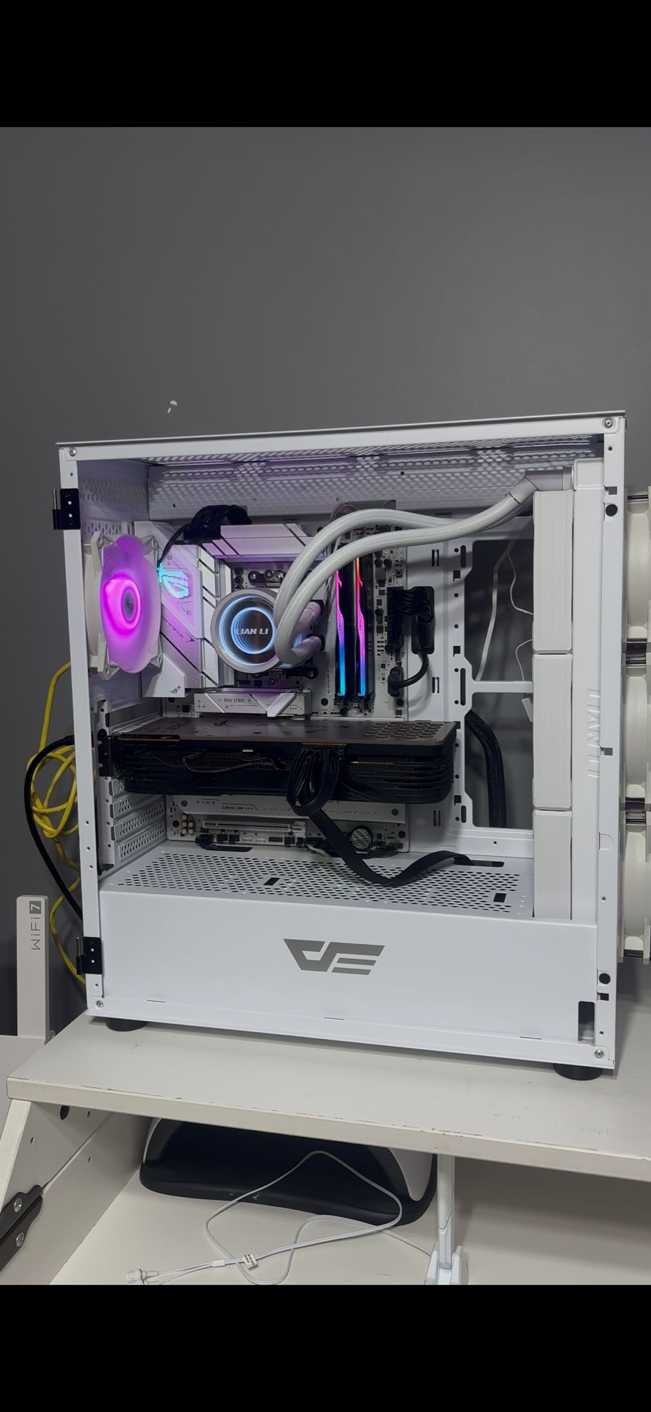

@Recep Baltaş sıvı soğutmanın üst panel de ya da ön panelde olması performansını etkiler mi? Ayrıca görsellerde eklediğim fotolarda egoz fanı havayı dışarı sıvı soğutma havayı dışarı atıyor üst panele de 2 adet 140'lık fan koydum içeriye hava verecek şekilde hava akışı sizde doğru mudur?
