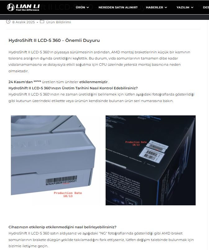

Herkese selamlar,
Yakın zamanda Sinerji Bilgisayar’dan “Lian Li HydroShift II LCD-S 360” satın aldım. İşlemcim 9800X3D ve birkaç gün kullanım sonrası sistem boşta iken bile 50–55 derecelerde çalışıyordu. Kule tipi hava soğutmadan geçmiştim ve sistem boşta 25–30 arasıydı. Bir terslik olduğunu anladım ve araştırmalarım sonucu bu model dâhil birkaç Lian Li sıvı soğutma modelinde braket hatası olduğunu gördüm. Lian Li kendi web sitesinde özür yayınlamış ve montaj braketi hatası olduğunu kabul etmiş.
Sizdeki modelin de hatalı olup olmadığını görseldeki yönergeyi takip ederek anlayabilirsiniz. Bu modele ait 24 Kasım öncesi üretilen tüm modellerin maalesef montaj braketi hatalı. Kutudan çıkan braket hatalı üretildiği için pompa yüzeyi işlemci yüzeyine tam olarak temas edemiyor. Görselde ürüne ait üretim tarihini nasıl bulabileceğinizi görebilirsiniz. Bendeki ürüne ait üretim tarihi 7 Ekim ve bendeki montaj braketi de hatalıydı.
Sinerji ile iletişime geçtim, teknik servisteki arkadaşların durumdan haberleri vardı. Lian Li’nin kendilerine yollamış olduğu V2 braketi kendilerinden hızlıca temin ettim. Eğer siz de bu ürünü satın aldıysanız üretim tarihini kontrol edip 24 Kasım öncesi üretilmiş ise satıcınızdan V2 yeni braketi talep edebilirsiniz.
Umarım birilerinin işine yarayacaktır.
Lian Li konu linki : https://lian-li.com/hydroshift-ii-lcd-s-360-important-notice/

Öncelikle bilgilendirme için teşekkürler. Bende de "Lian Li HydroShift II LCD-C 360CL" modeli var ancak verim alamıyor gibiydim. Aynı şekilde 9800X3D kullanıyorum ve boşta iken 50-51 derece hep. Bir sorun var diye sağlam bir hava soğutma aldım. Hava soğutma ile boşta 1 derece düştü hatta. Acaba benim modelde de sorun olabilir mi ki? Kurum bilgisayarında olduğum için siteler açılmıyor. En erken akşam bakabilirim. Şüphelendim şimdi.

Bende lian li hydro-shift ıı lcd-s 360 cl modelini yeni aldım. Aynı sorun bende de var. Sistem boşta 50 60 derecede çalılıyor. Ayrıca lcd ekrana bastırınca ekran ve rgbler yanıyor bırakınca gidiyor. Söküp tekrar taktım düzelmedi. Yeni sistem dizmiştim hevesimi kursağımda bıraktılar valla. Sizin lcd ekran ve rgblerde sorun var mı acaba
