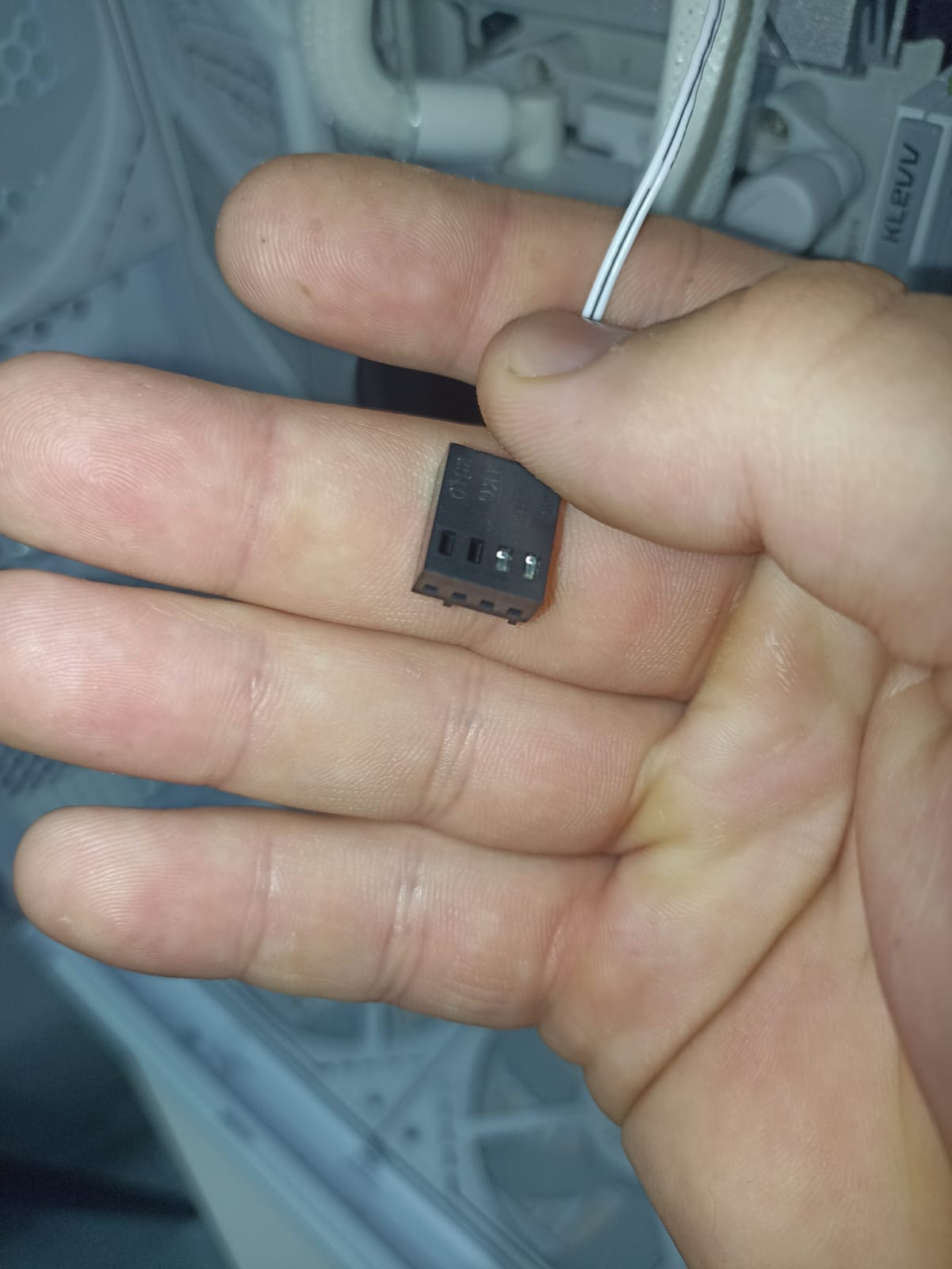

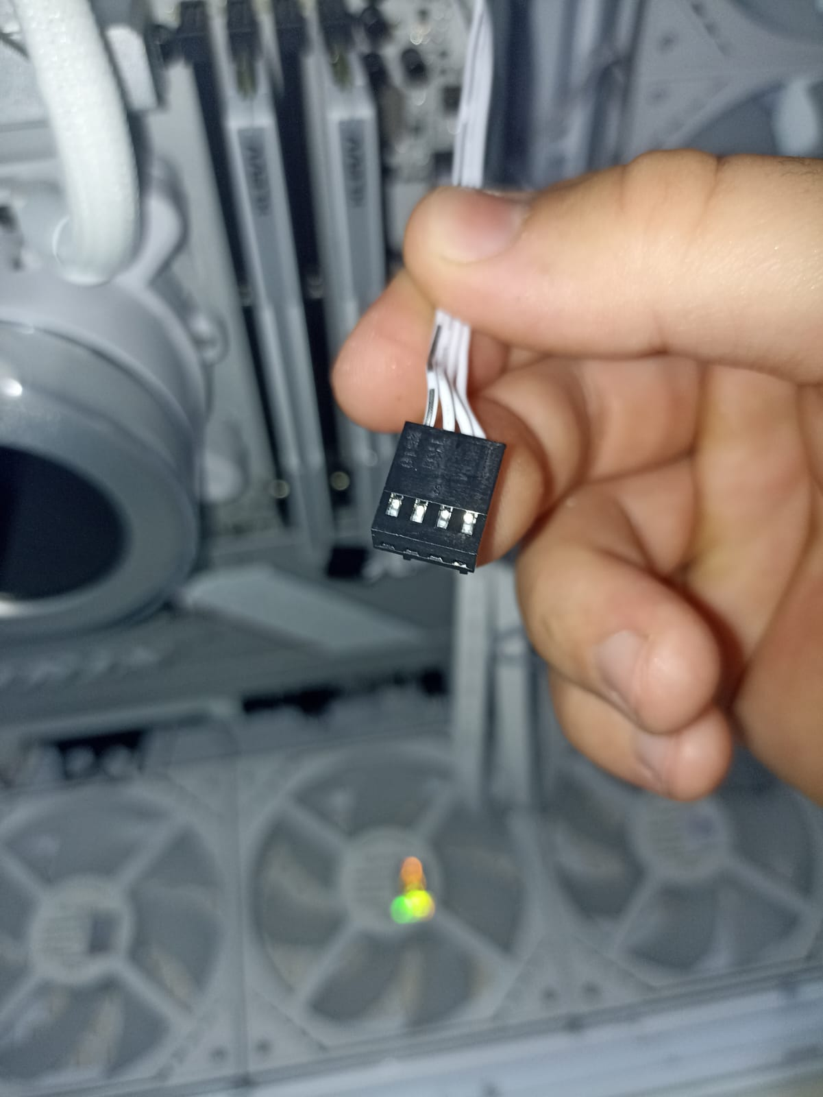

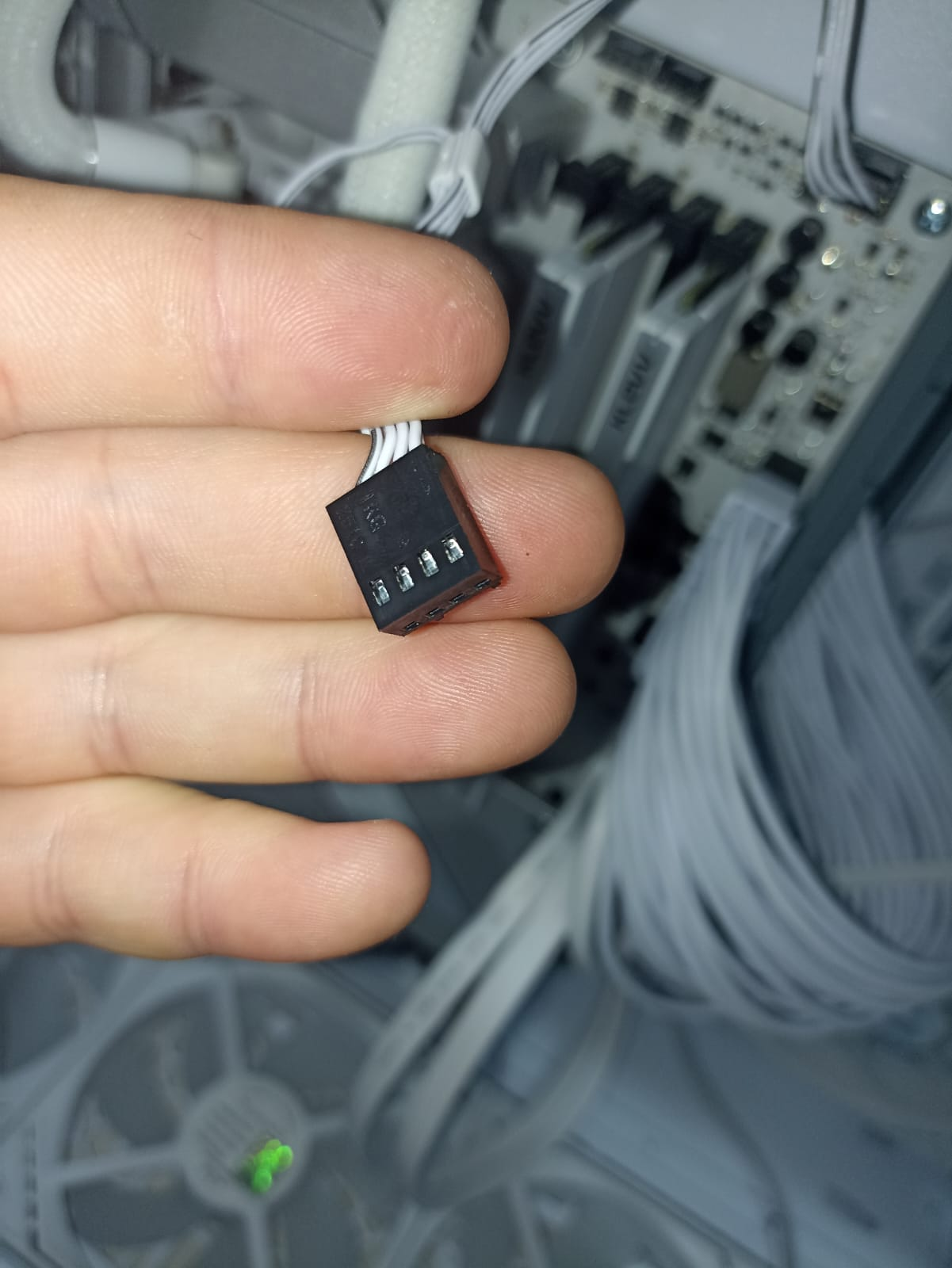

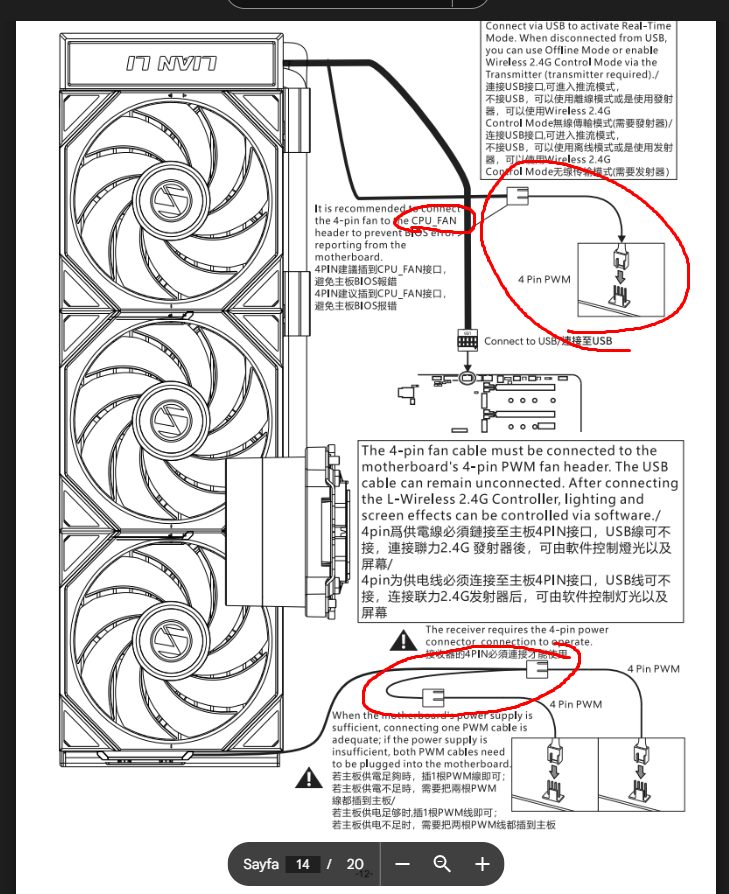

Merhaba Lian Li Hydroshift LCD 360TL sıvı soğutmam var. Şu an montaj aşamasındayım. Yani tam bu sırada açtım konuyu.
Şimdi sıvı soğutmada 2 adet 4 pin girişli dişi kablo var, 1 tane de 4 girişli ama 2'si dolu kablo var.
4 pinli girişlerden birini CPU_FAN'a takacağım, diğer ikisinden hangisini CPU_OPT ve AIO_PUMP'a takacağım?
Girişlerin fotoğrafını yükler misiniz?
Tabii, hemen.

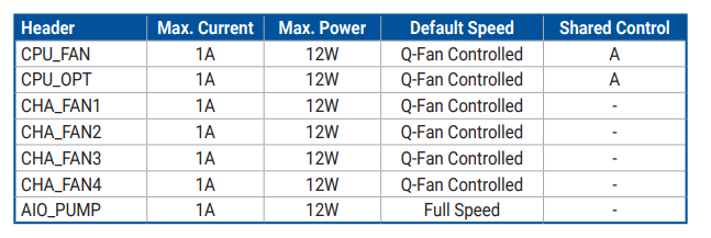

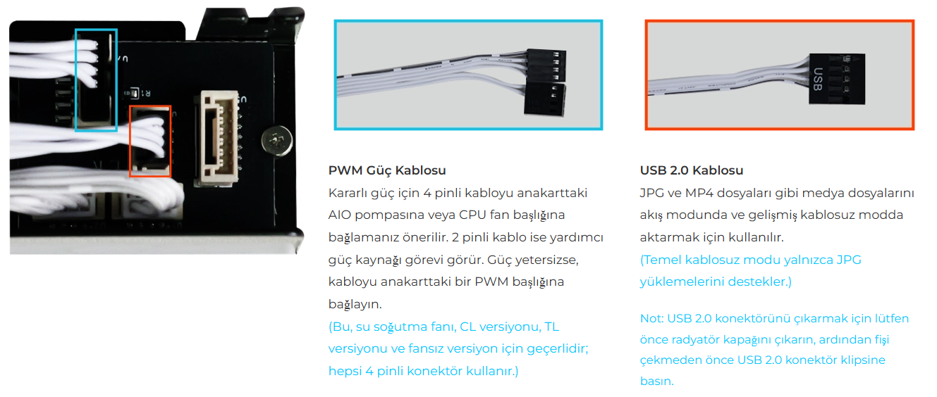

@omerk_k, anakartındaki portların amper dağılımı aşağıdaki gibi;
Eki Görüntüle 194004
Yani evet, ekstradan 2 pinli kabloyu da bağlaman iyi olur.

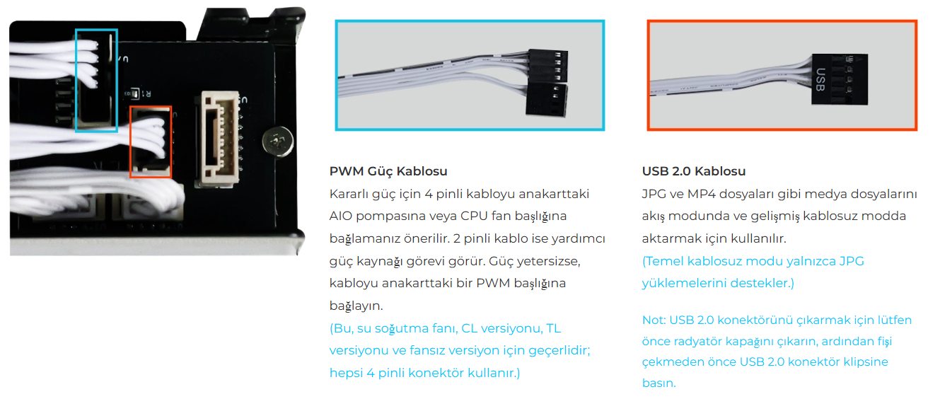

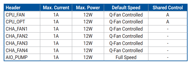

Şöyle bir not düşmüşler ayrıca;
Eki Görüntüle 194006
Kullanım kılavuzunda şu şekilde:
Tek kablo var üstte CPU Fan'a takın dediği bu kablo 4pinli ve tek kablo.
Altta ki tek kablo üzerinde 2 giriş var biri 4pinli diğeri 2pinli -- 2pinliyi CPU OPT'ye taktım üstte ki tekli kabloyu da CPU Fan'a taktığıma göre çift kabloda ki boşta kalan 4 pinli kablo ise AiO pumpa gidecek şeklinde oluyor bu şekilde yapacağım sanırım.
