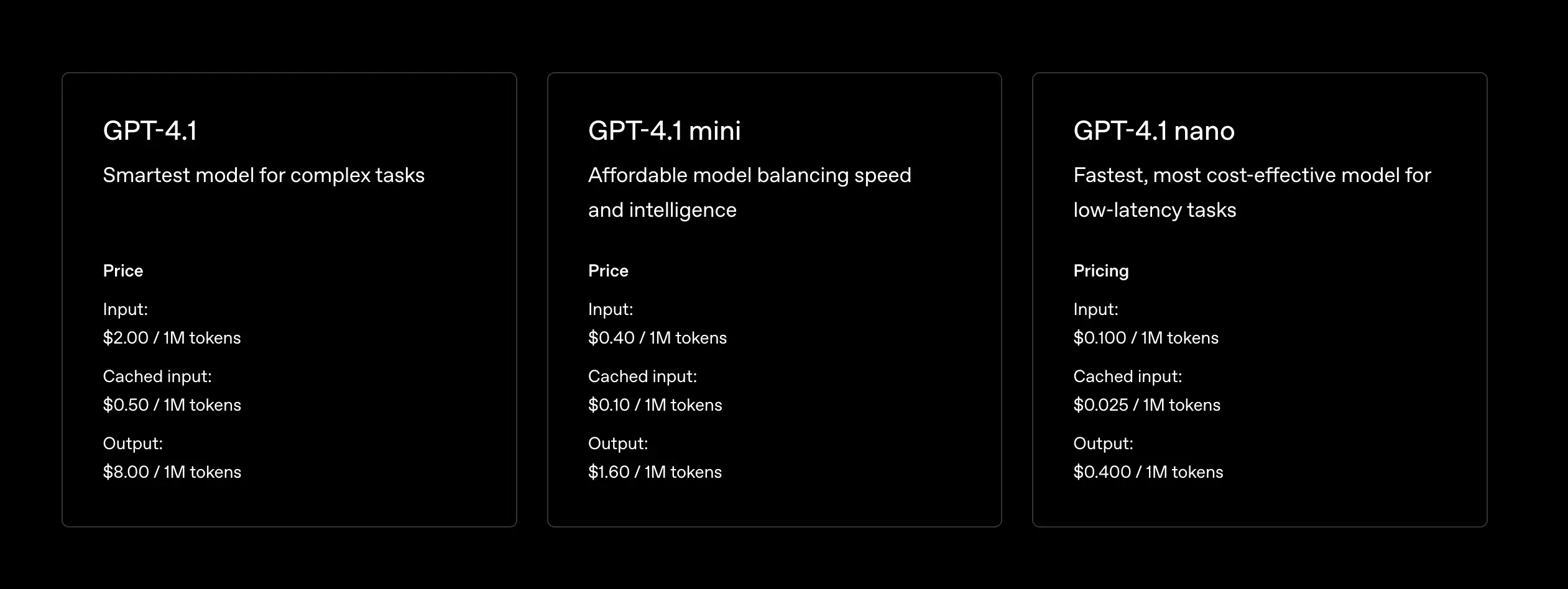

GPT 4.1 = En yüksek kalite/uzun bağlam
GPT-4.1 mini = Çoğu iş için dengeli
GPT-4.1 nano = Hacimli iş + düşük bütçe
GPT-4o mini = Konuşma/çok ve modlu destek
Ücretlendirmeler hakkında daha fazla bilgi için OpenAI API Pricing sayfasını ziyaret edebilirsin.
Aylık 10$ yeterli mi sorusuna gelirsek;
  • 1 saat video transkripsiyon + çeviri nereden baksan ortalama 28K token harcar.
    • Nano: = 0.03 $
    • Mini: = 0.12 $
  • 20 saat/ay başka iş yaparsan:
    • Nano: = 0.60 $
    • Mini: = 2.3 $
    • 4.1: = 8.6 $
Hangi model konusunda da;
  • Toplu çeviri veya özet falan istiyorsan GPT-4.1 nano kullanabilirsin. Hem hızlı hem ucuz.
  • Makale yazma, veya analiz istiyorsan 4.1 mini kullanabilirsin. Çok ideal değil ama en fiyat performans olabilecek model bu.
  • PDF çok uzunsa vesaire 4.1 kullanabilirsin. Ama yalnızca gerektiğinde çağır, pahalı işi kısa tut.
LibreChat’te model bazlı “cost limiter” ayarlayıp sınırı aşmanı engelleyebileceğin bir ayar da var.
Kısaca nano/mini karmasını kullanarak 6-7 Dolar 'a bu işi kapatabilirsin. Kalan 3 Dolar ile de 4.1 tam sürümü kullanırsın.

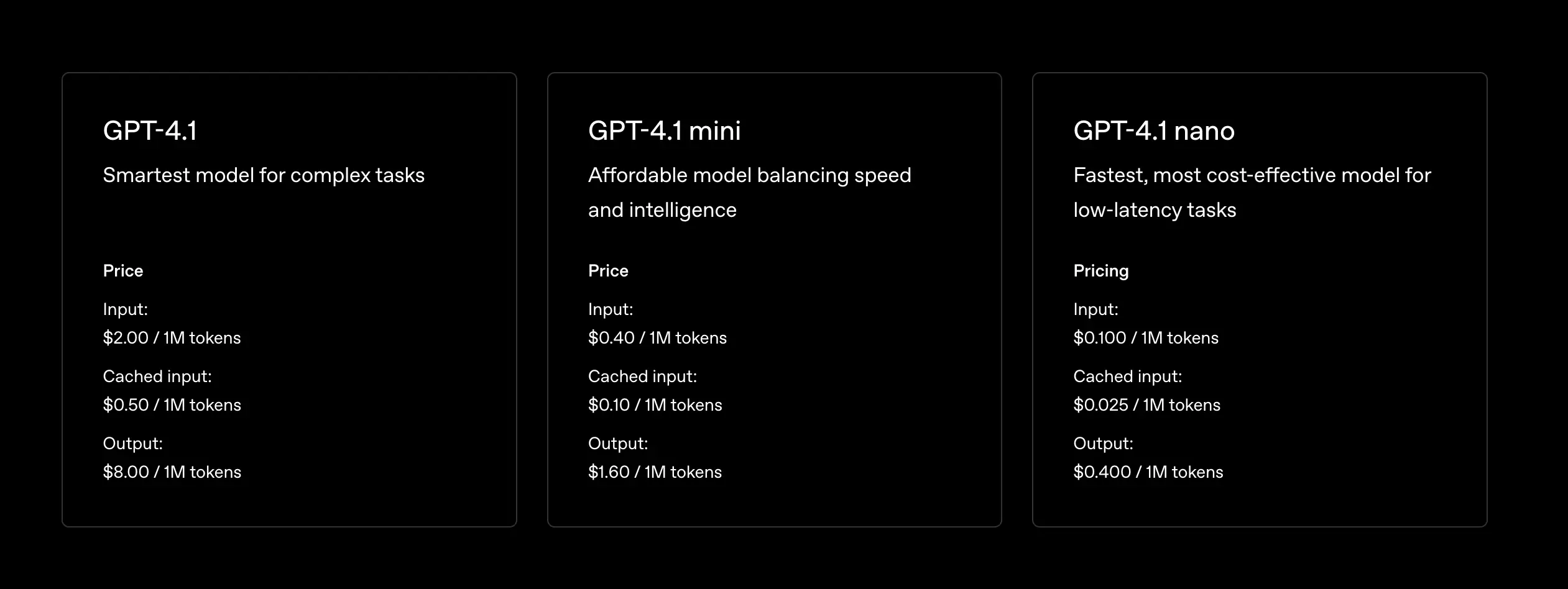

Eki Görüntüle 154477
    • Nano: = 0.03 $
    • Mini: = 0.12 $
    • Nano: = 0.60 $
    • Mini: = 2.3 $
    • 4.1: = 8.6 $
