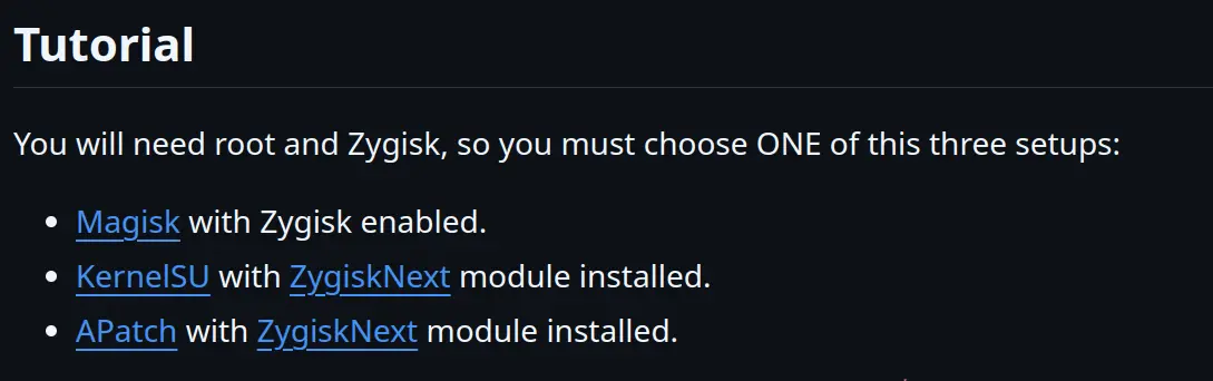

Hayır her zaman çalışıyordu, bunu en kolay şekilde test etmek için root atmadan önce kontrolleri yapın, Device tarafını geçemiyorsanız ROM'un kendisinde sorun var demektir.
Tamamdır, arkadaşlar. Yardımınız için teşekkür ederim. Sabah ROM yükleyip bu modülleri kurup deneyeceğim. Açıkçası, geçmese de pek sorun değil Play Integrity testlerini; ama ödeme kısmında sorun çıkarıyor. Sadece onun dışında bir sorun çıkardığını görmedim. Yardımınız için tekrar teşekkür ederim.

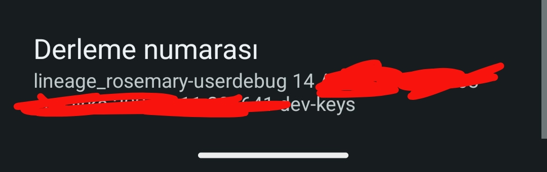

Hocam, LineageOS yükledim. Daha sonra MindTheGapps'ı ADB üzerinden sideload komutu ile yükledim ama olmadı. Ben mi yanlış yapıyorum? Bir de sanırım ROM imzalı değil; derleme numarası yazıyor.
Hocam, LineageOS yükledim. Daha sonra MindTheGapps'ı ADB üzerinden sideload komutu ile yükledim ama olmadı. Ben mi yanlış yapıyorum? Bir de sanırım ROM imzalı değil; derleme numarası yazıyor. Eki Görüntüle 136048
ROM imzalı değil dolayısıyla Device tarafını geçemeyecek. Gapps tarafını ROM'u kurduktan hemen sonra recoveryden (TWRP gibi) flashlayıp kurulumunu yapmanız lazım. Eğer root ekleyecekseniz bunu da beraberinde flashlamanız lazım.
