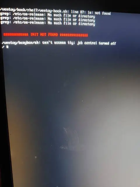

Bu sorun Ventoy ile alakalı sanırsam.
Aynı sorun Ventoy kullanan bir başka kullanıcıya da olmuş.
Başka bir alternatif kullandığında bu sorunu çözüldüğünü söylemiş.

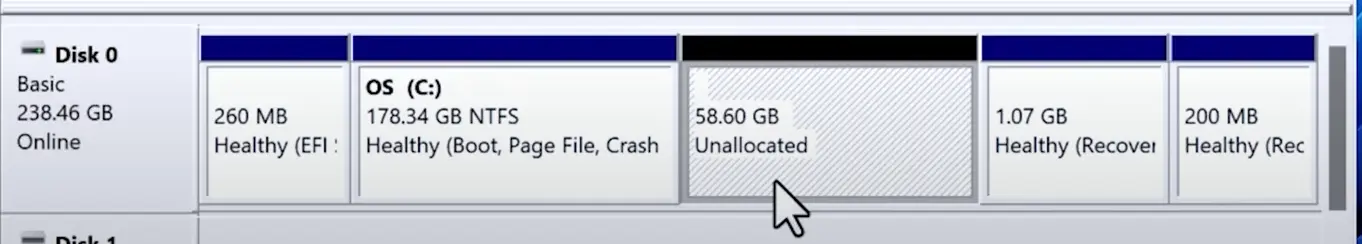

Ben bu şekilde uzun yıllar kullandım. 1TB M.2 SSD'yi 500 GB olarak 2'ye böldüm ve kodlama için Ubuntu günlük kullanım için Windows kullandım. Tek sorun grafik sürücü kurulumuydu
Hocam bir de ben diski bölmeden denedim sorun bu olabilir mi?
Herhangi bir kurulum işlemi yapmadıysanız Windows'tan boş bir disk bölümü oluşturun hocam. Sorun çıkmaması adına o boş bölüme kurulum yapın.

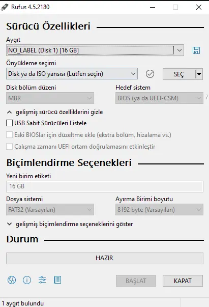

Rufus ile Linux kurulmuyor ya da ben beceremedim. Bu yüzden Etcher kullanacağım, eğer olursa yazacağım, teşekkürler.
Maalesef saatlerdir denediğim halde kurulmuyor. Bende söyle bir şey denemeye karar verdim Linux Mint Cinnamon 21.3 kurmayı deneyeceğim acaba bilgisi olan varsa buradaki ayarlar nasıl seçili olmalı? Disk bölüm düzeni kısımını GPT olarak işaretleyip dd olarak kurulumu yapacağım ayrı yetten yapmam gerekn bir şey var mıdır?
