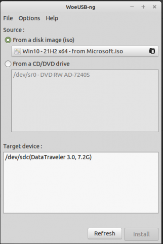

Öncelikle aşağıdaki komutla WoeUSB-ng için gereken bağımlılıkları kurun (Normal şartlarda, zaten bu bağımlılıkların çoğu sisteminizde yüklü olmalı, fakat bu komutu girmenizde herhangi bir sakınca yok):
Kod:
apt install git p7zip-full python3-pip python3-wxgtk4.0 grub2-common grub-pc-bin parted dosfstools ntfs-3g
Ardından aşağıdaki komutu girerek pip aracılığı ile WoeUSB-ng'yi kurun:
Kod:
pip3 install WoeUSB-ng
WoeUSB-ng kurulumunu tamamladıktan sonra, ISO'yu yazdırmanız için GUI ve CLI olarak 2 seçeneğiniz var. Aracın GUI varyantı da zaten kurulum tamamlandıktan sonra "Categories" bölümüne eklenmiş olacak. Eğer aracı bulamazsınız, direk woeusbgui komutunu kullanarak da çalıştırabilirsiniz.
Aracı çalıştırdıktan sonra, şöyle bir arayüz karşılayacak sizi, bu arayüzden yazdırabilirsiniz iso imajını:

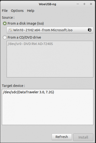

Öncelikle aşağıdaki komutla WoeUSB-ng için gereken bağımlılıkları kurun (normal şartlarda, zaten bu bağımlılıkların çoğu sisteminizde yüklü olmalı, fakat bu komutu girmenizde herhangi bir sakınca yok):
Kod:
Kod:
WoeUSB-ng kurulumunu tamamladıktan sonra, ISO'yu yazdırmanız için GUI ve clı olarak 2 seçeneğiniz var. Aracın GUI varyantı da zaten kurulum tamamlandıktan sonra "categories" bölümüne eklenmiş olacak. Eğer aracı bulamazsınız, direk woeusbgui komutunu kullanarak da çalıştırabilirsiniz.
Aracı çalıştırdıktan sonra, şöyle bir arayüz karşılayacak sizi, bu arayüzden yazdırabilirsiniz ISO imajını:
Eki Görüntüle 200961
