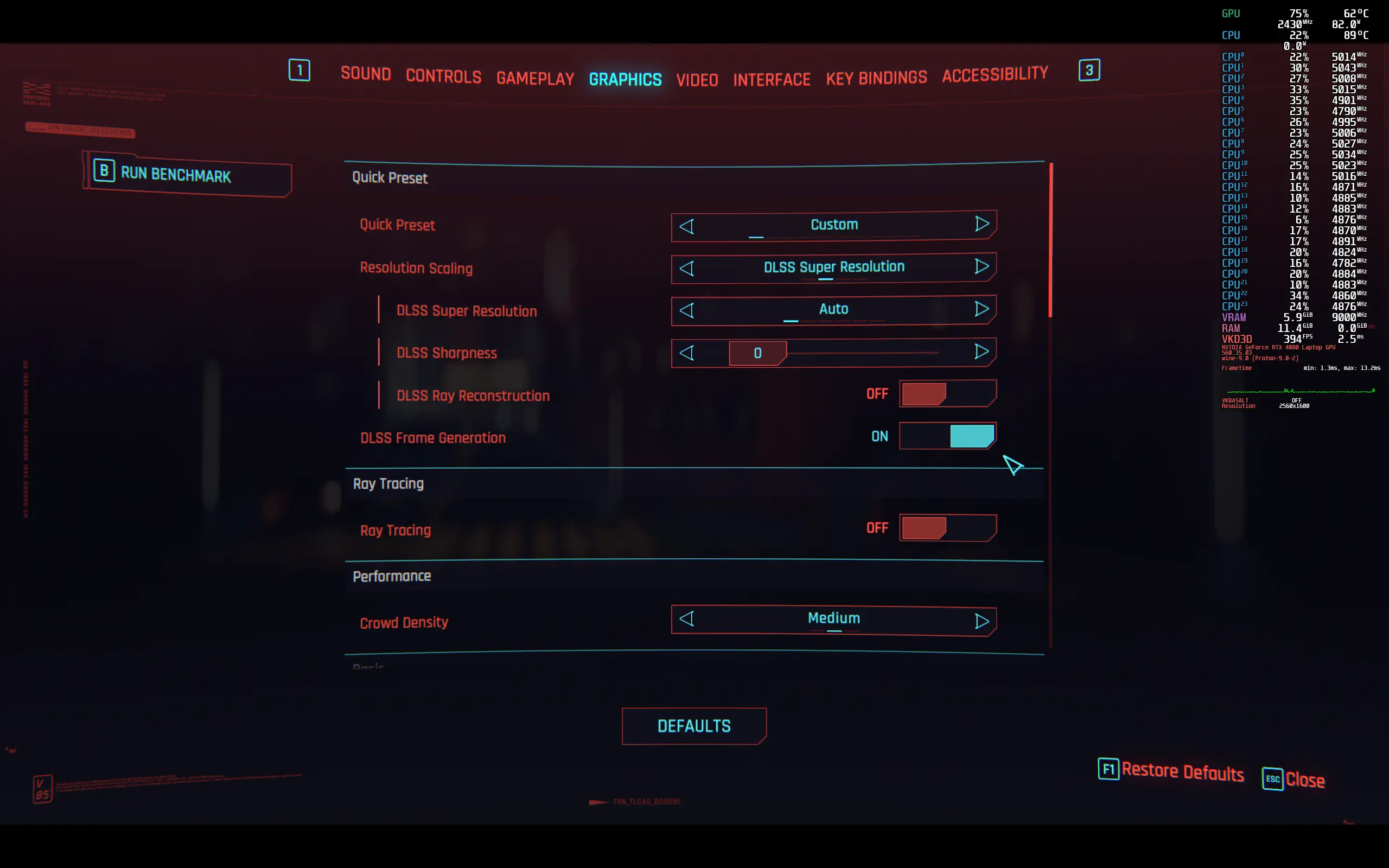

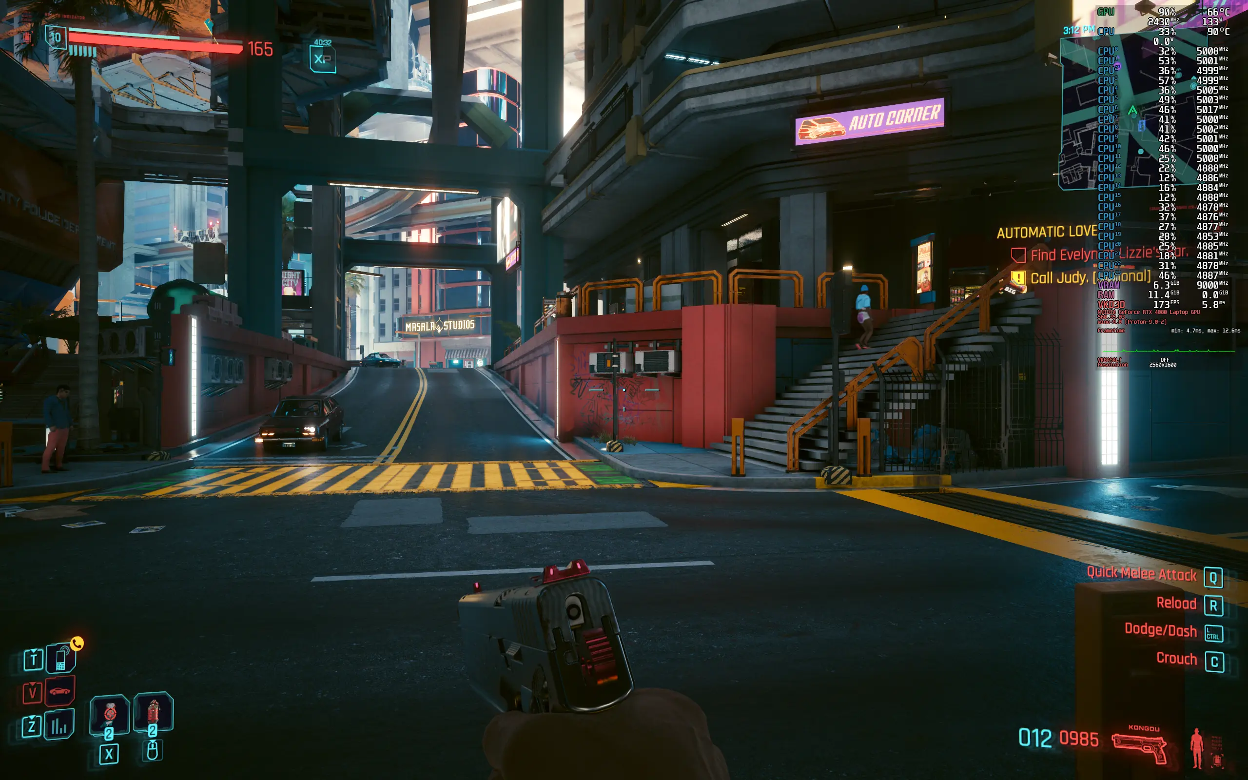

Buyuk ihtimal kullandigin dxvk ve vkd3d versiyonlari yuzundendir. Dedigim gibi en son git versiyonunu kurmaya calis. Asagidaki gibi gorunup FPS'in baya bir artmasi lazim.
Eki Görüntüle 80500Eki Görüntüle 80501
Hocam siz nasıl kurdunuz? Öyle bir deneyeyim.
Kendin arastirman lazim straightforward bir islem degil. Yazilim kaynaklariyla ve GitHub ile nasıl calisilacagini ogrenmen lazim.
Su kadar yardimci olabilirim. Asagidaki patch ile Wine/Proton/Staging 9.0.5+ patchleyeceksin ve DXVK-nvapi 0.7.1 DXVK ve vkd3D-proton en son git versiyonlarini kuracaksin ondan sonra vermen gereken birkac cevre degiskeni var. Sen bunlari yap degiskenleri o zaman yazarim.
