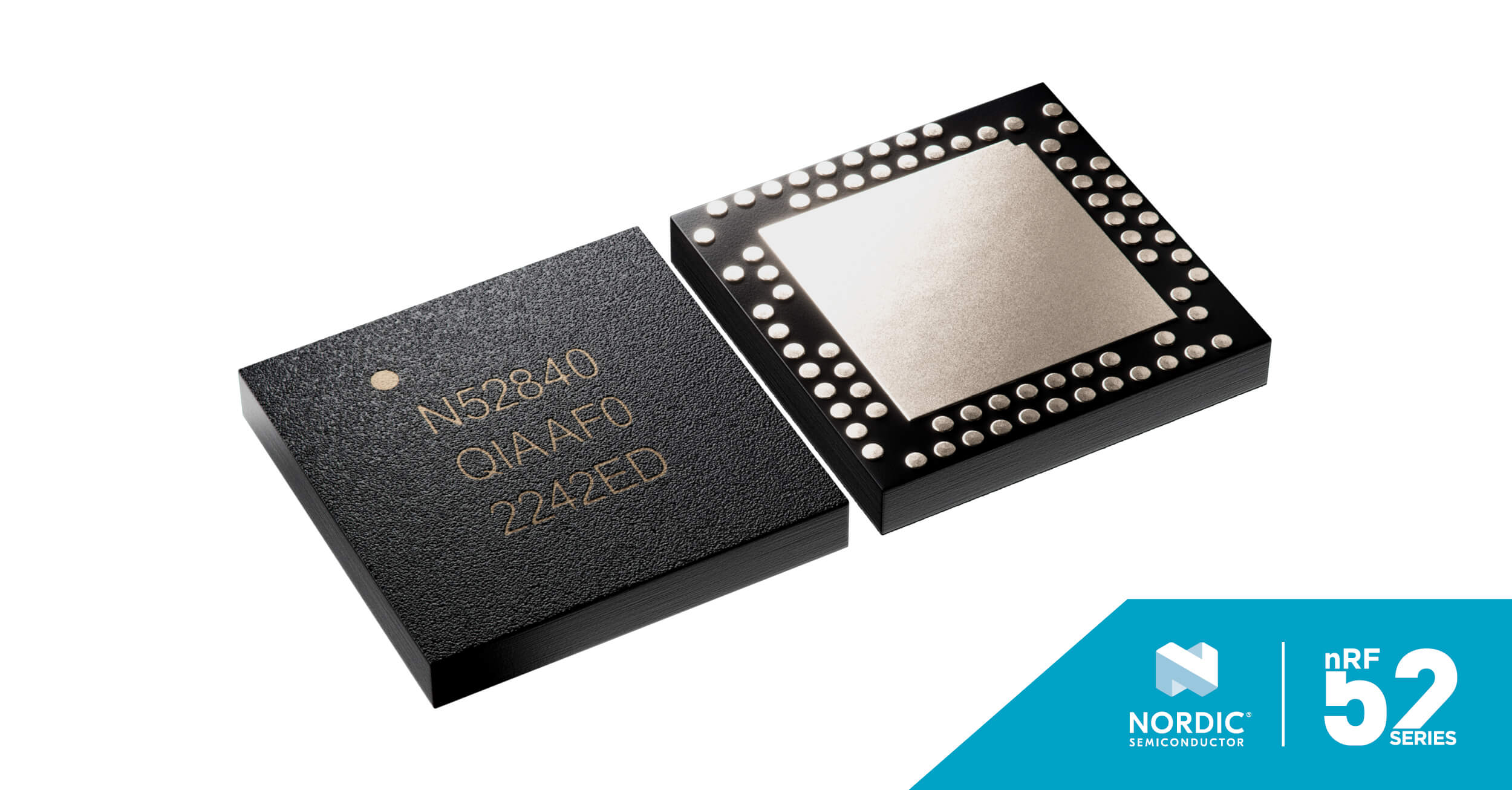

Nordic nRF52840 MCU kullanıyor. Bu MCU:
Gayet iyi bir MCU. Verimli ve güçlüdür. Fakat; artık 4.000 TL'lik farelerde bile yeni seri Nordic 54L15 MCU kullanıyor. Bu MCU kötü olmasa da bu fiyata satılan bir farede eksi yazar.

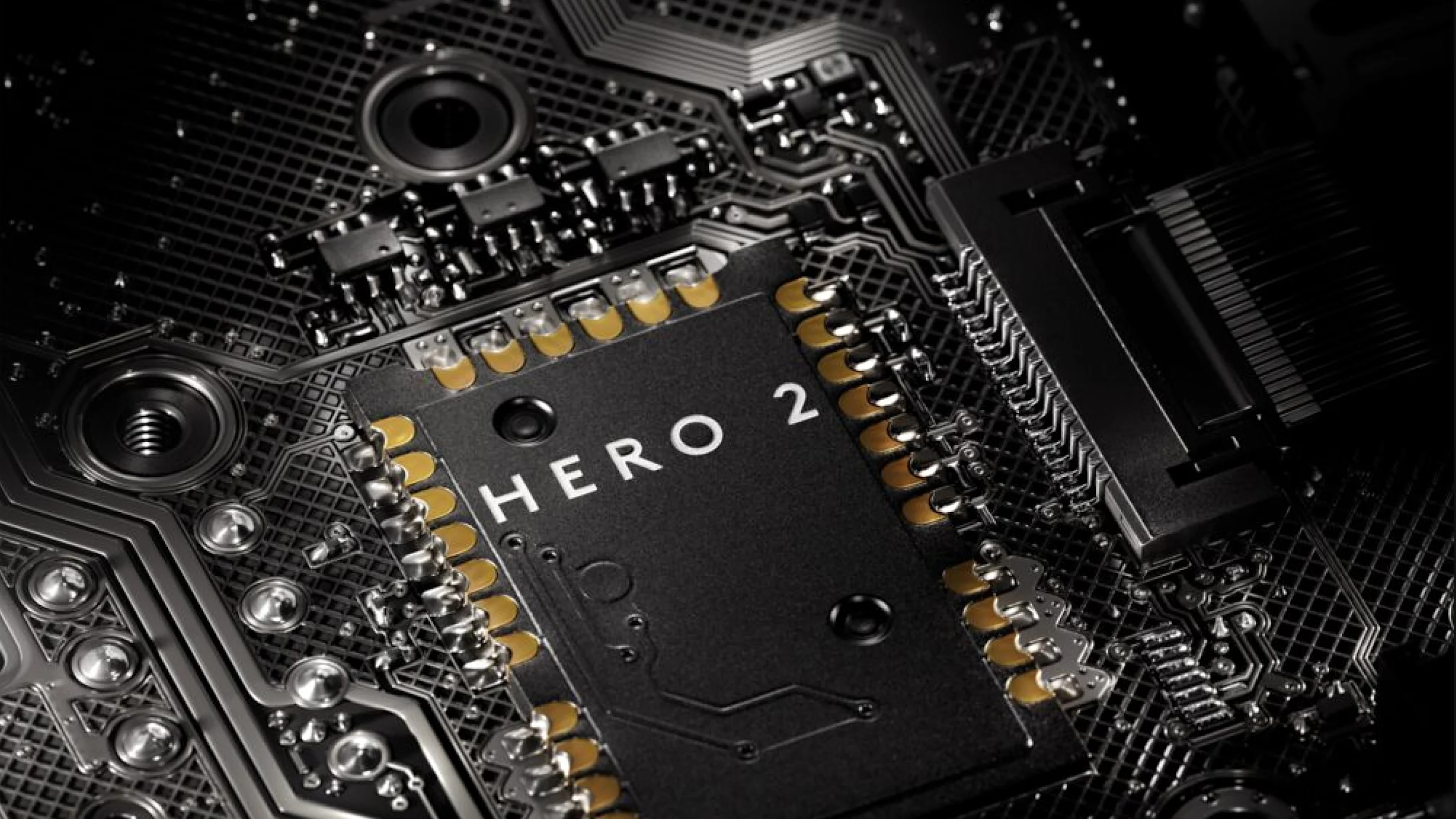

Hero 2 sensör kullanıyor. Bu sensör:
44.000 DPI
888 IPS
88G
Değerleri sunuyor. Fazla söze gerek yok, fazlasıyla üst düzey bir sensör.

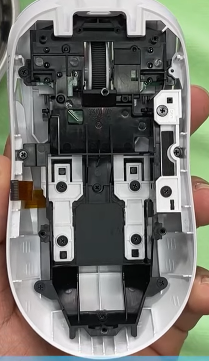

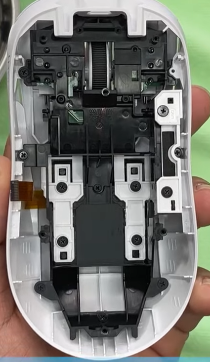

Malzeme kalitesini şahsen beğeniyorum. Fazla güç uygulandığında bile herhangi bir esneme/gıcırdama yapmıyor. İncelemelerde bu yönde.

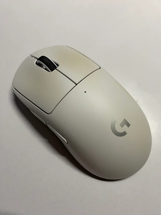

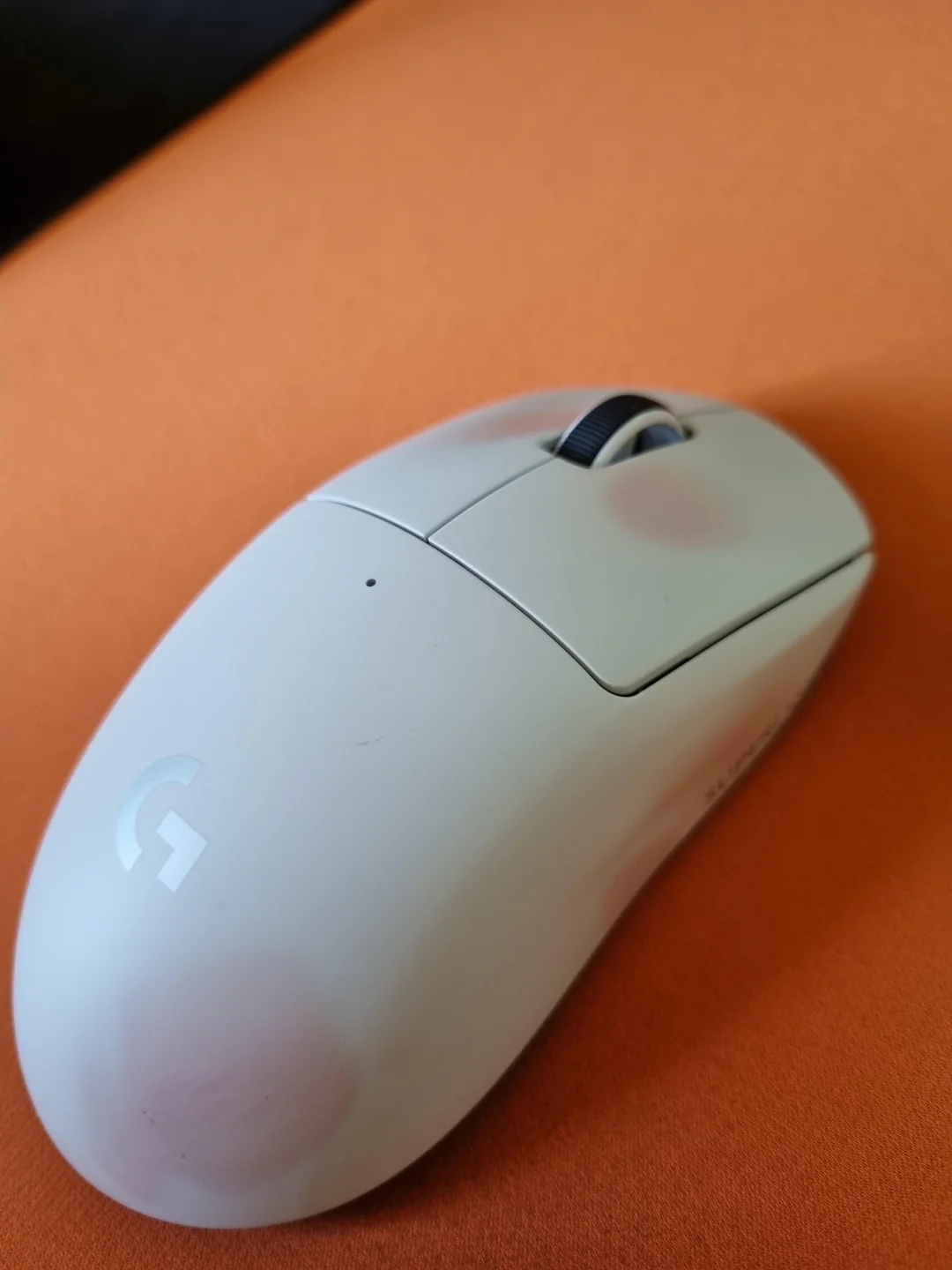

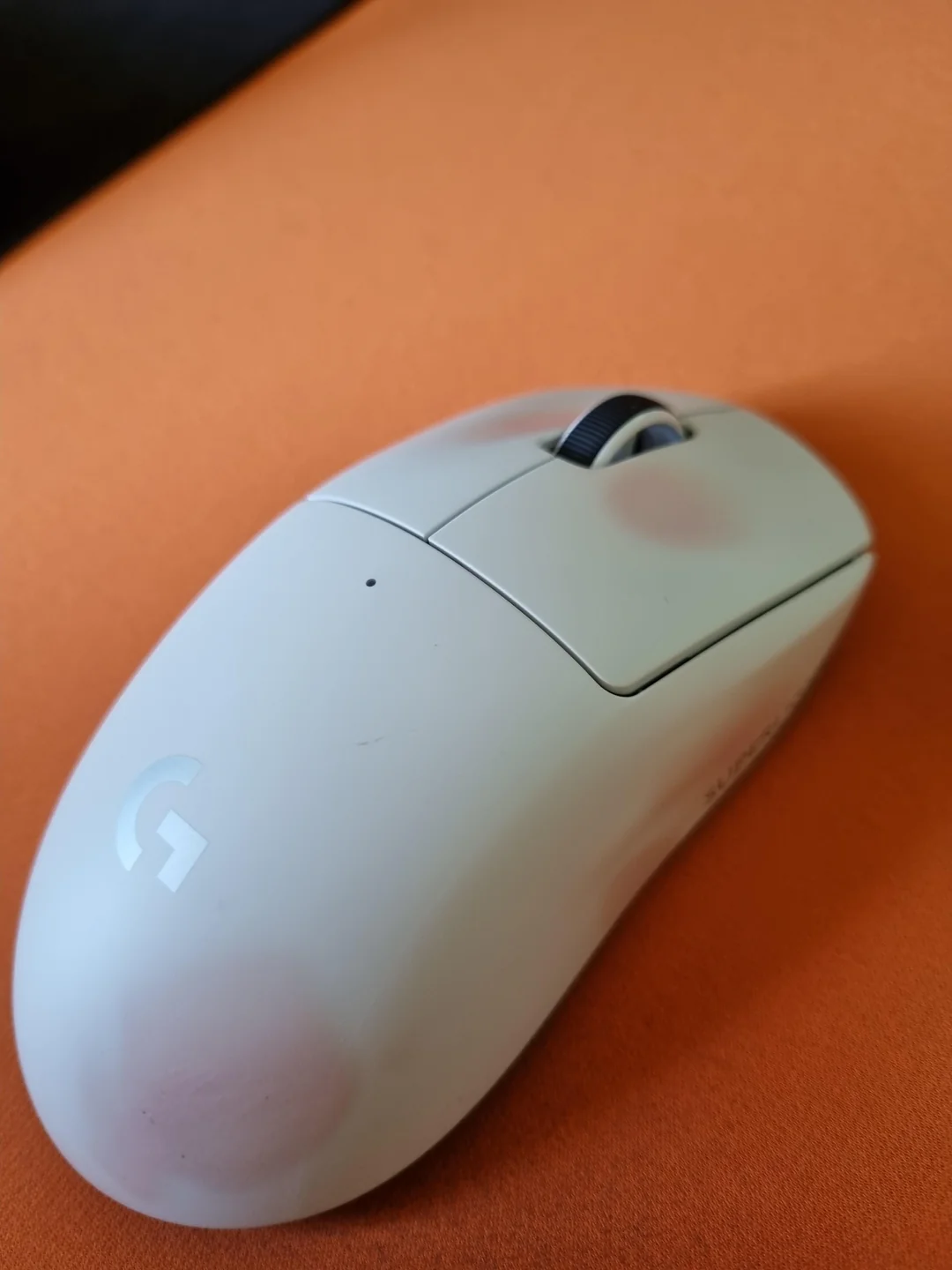

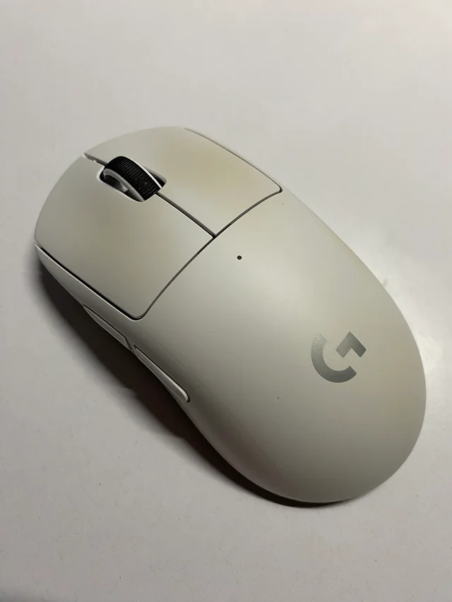

Mouseun en büyük falsosu bu. Kaplaması tere dayanıklı değil. Bu sebepten dolayı sararma yapıyor maalesef.
Ek olarak kesinlikle premium hissettiren bir kaplama kalitesine sahip değil. Marka olarak rakibi olan Razer Viper V3 Pro ile kıyaslayınca hem kalite hem dayanıklılık olarak epey geride. Eğer elinizde bu fare varsa ve sararma ihtimalini minimuma indirmek istiyorsanız (0 değil) her kullandıktan sonra nemli bez ile silin.
Kaplama sorunu her renkte var. Siyah renginde de parlama yapıyor.

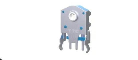

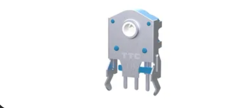

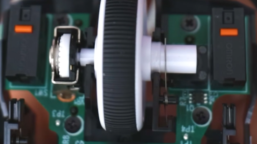

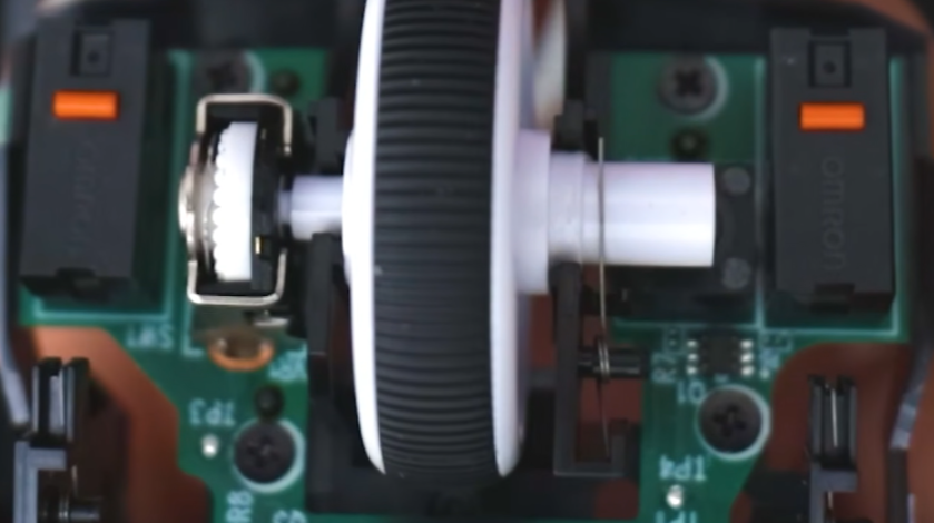

Encoder: TTC Silver kullanıyor. Daha iyi ya da optik bir encoder beklenirdi. Bu encoder kağıt üzerinde 24 milyon grid ömrü sunuyor. Tekerleği aşağı kaydırırken 'tık tık' şeklinde hareket eder. Her bir tık 1 grid eder. Bana göre daha iyi bir encoder kullanılmalıydı.

Nordic nRF52840 MCU kullanıyor. Bu MCU:- ARM Cortex M4
- 1 MB Flash
- 256 KB Flash

Hero 2 sensör kullanıyor. Bu sensör:44.000 DPI
888 IPS
88G

Malzeme kalitesini şahsen beğeniyorum. Fazla güç uygulandığında bile herhangi bir esneme/gıcırdama yapmıyor. İncelemelerde bu yönde.Kaplama Kalitesi
Mouseun en büyük falsosu bu. Kaplaması tere dayanıklı değil. Bu sebepten dolayı sararma yapıyor maalesef.Ek olarak kesinlikle premium hissettiren bir kaplama kalitesine sahip değil. Marka olarak rakibi olan Razer Viper V3 Pro ile kıyaslayınca hem kalite hem dayanıklılık olarak epey geride. Eğer elinizde bu fare varsa ve sararma ihtimalini minimuma indirmek istiyorsanız (0 değil) her kullandıktan sonra nemli bez ile silin.
