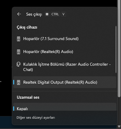

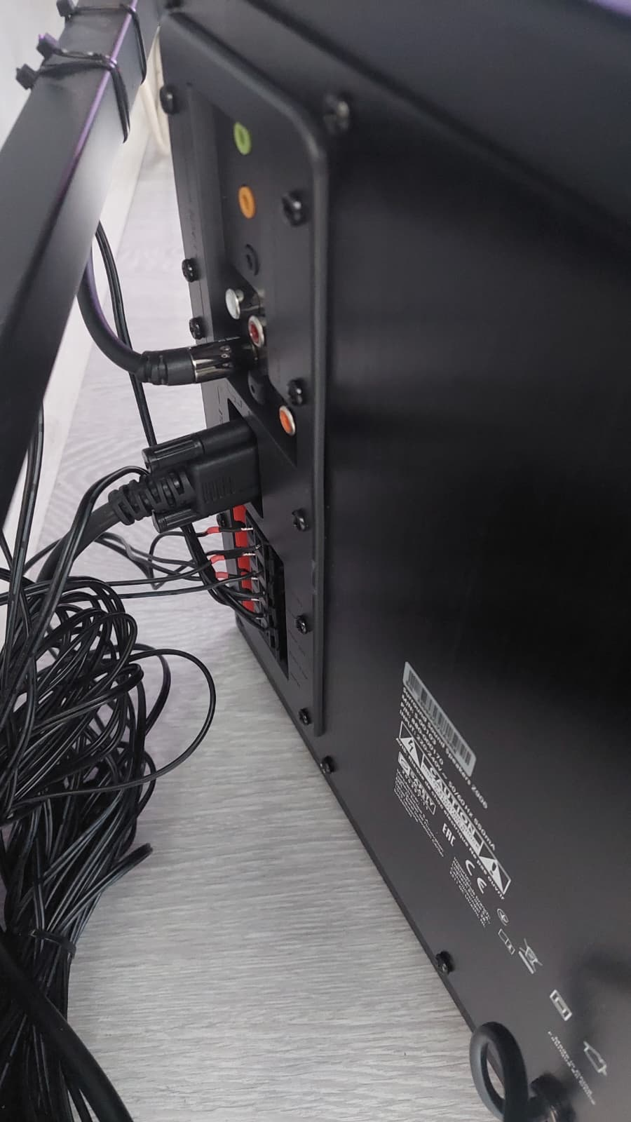

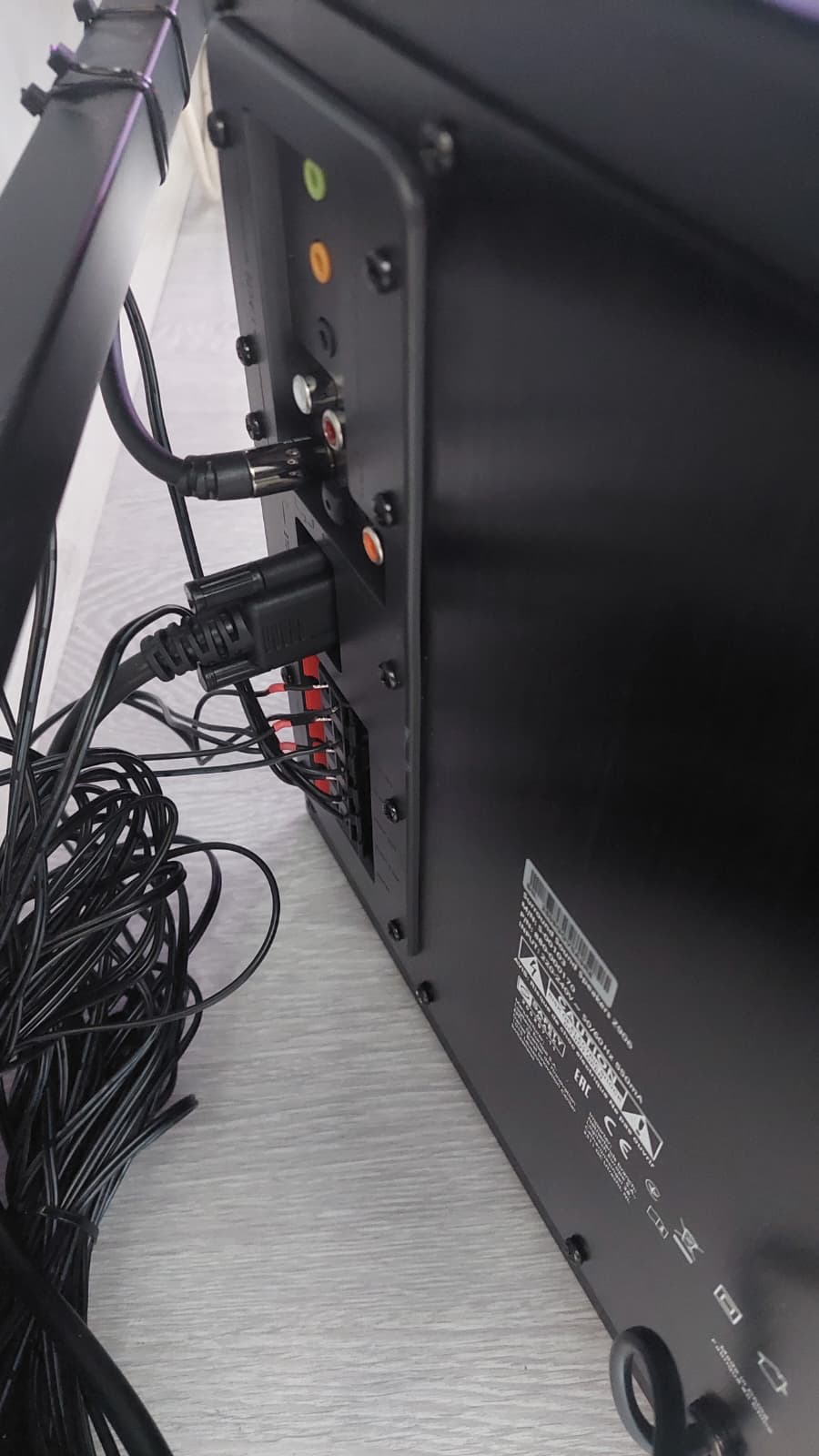

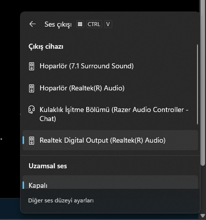

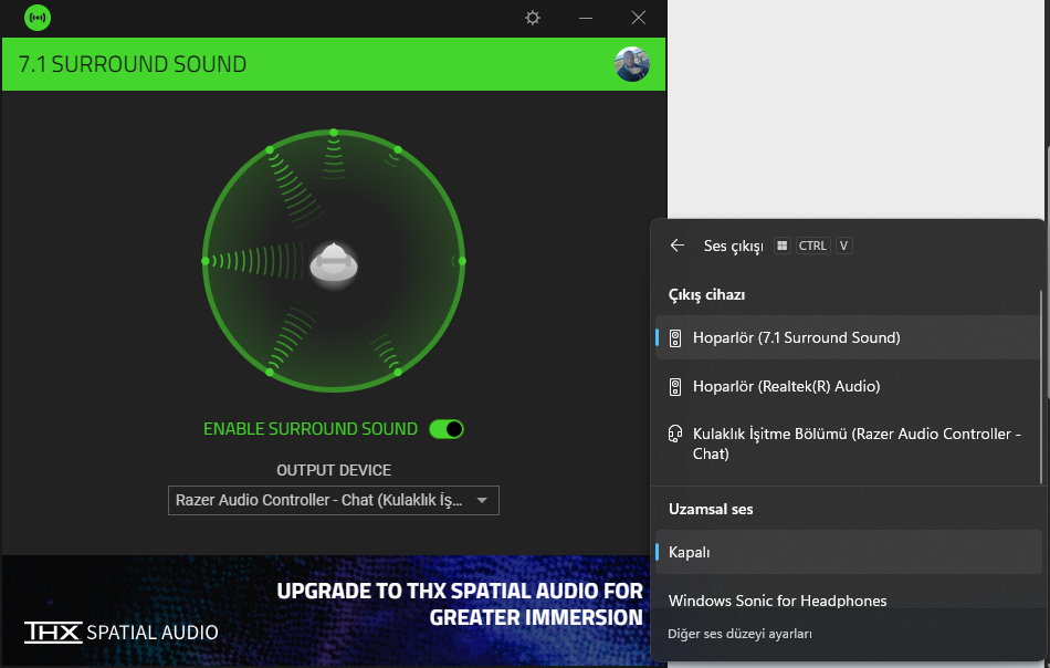

Ürünü sıfır süper bir heves ile yeni aldım. Biraz önce kargodan geldi, heyecanla kurulumunu kablolamasını yaptım.

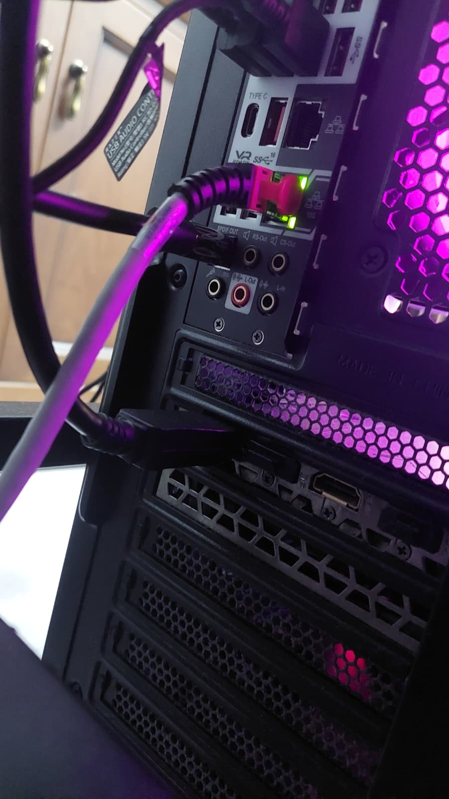

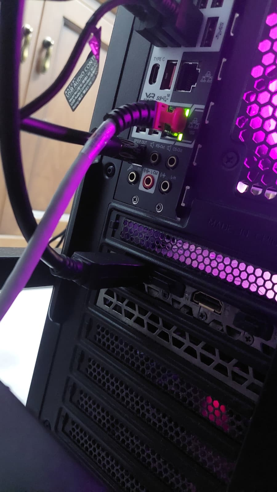

Optik kablo ile PC'ye bağladım güzel çalışsın diye. Yeşil-pembe-siyah 3'lü jak girişlerini kullanmadım ancak ses gelmiyor. Bildiğiniz direkt ses gelmiyor.

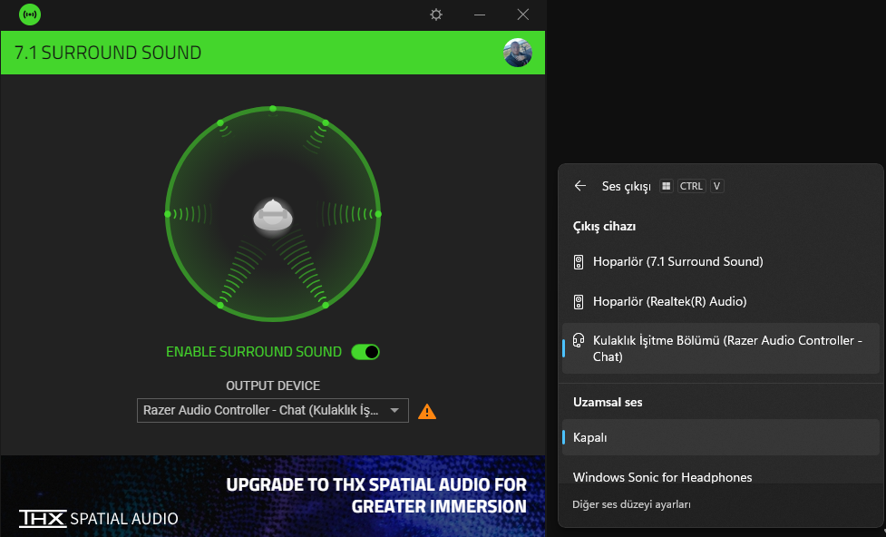

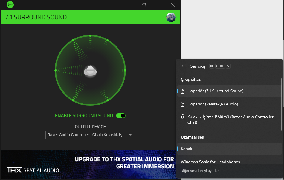

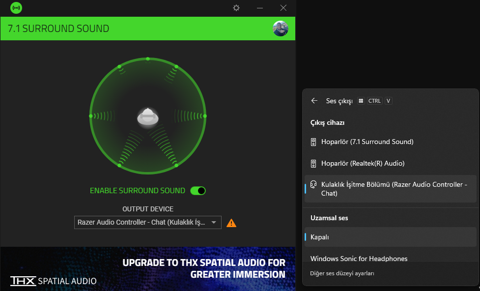

İşin bir kötü tarafı da 7.1 Razer kulaklığımın da ayarı bozuldu, neden ve nasıl olduğunu bilmiyorum. Razer 7.1 kontrole geçtiğimde çalışmıyor ve ses vermiyor, düz kulaklık ayarına geçince çalışıyor ama o zaman da 7.1 vermiyor.
Logitech resmi sitesinde Z906 için yazılım ve güncelleme yok. Logitech Gaming Software var, o da Z906'yı görmüyor, etkileşim yok.
Ne yapmam gerekiyor? Neyi eksik veya yanlış yaptım acaba? Sıkıntı bastı :D

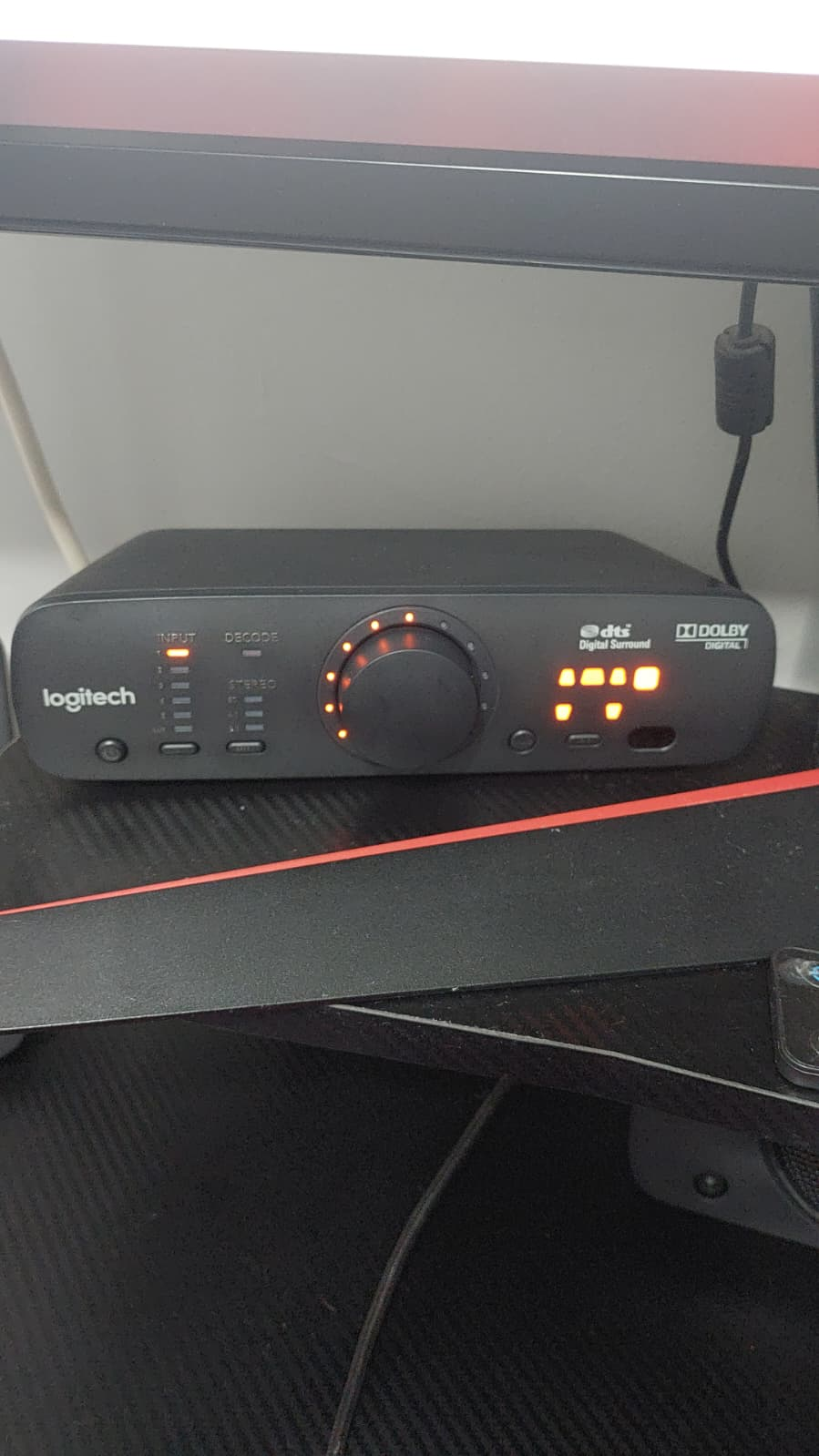

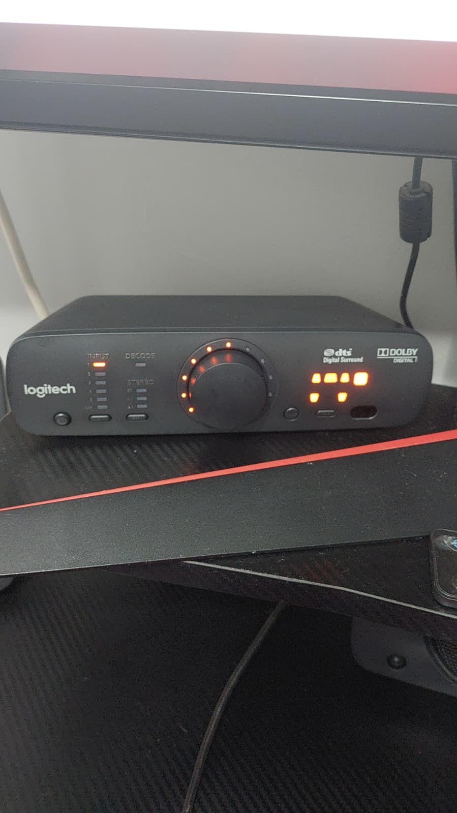

Z906 kontrol cihazından input değiştirdim 1-2-3-4-5-AUX hepsine geçiş yaptım. Bunları her birinde tek tek effect değiştirdim ama nafile.
Bilgi önemli mi değil mi bilmiyorum da "decode" ışığı hiç yanmadı.
Genel bir bilgi: Z906'dan önce SteelSeries Arena 9 vardı, arızalandı 3 kere (evet, üç). Ben de iade ettim, o parayla Z906 aldım.

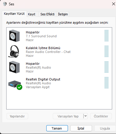

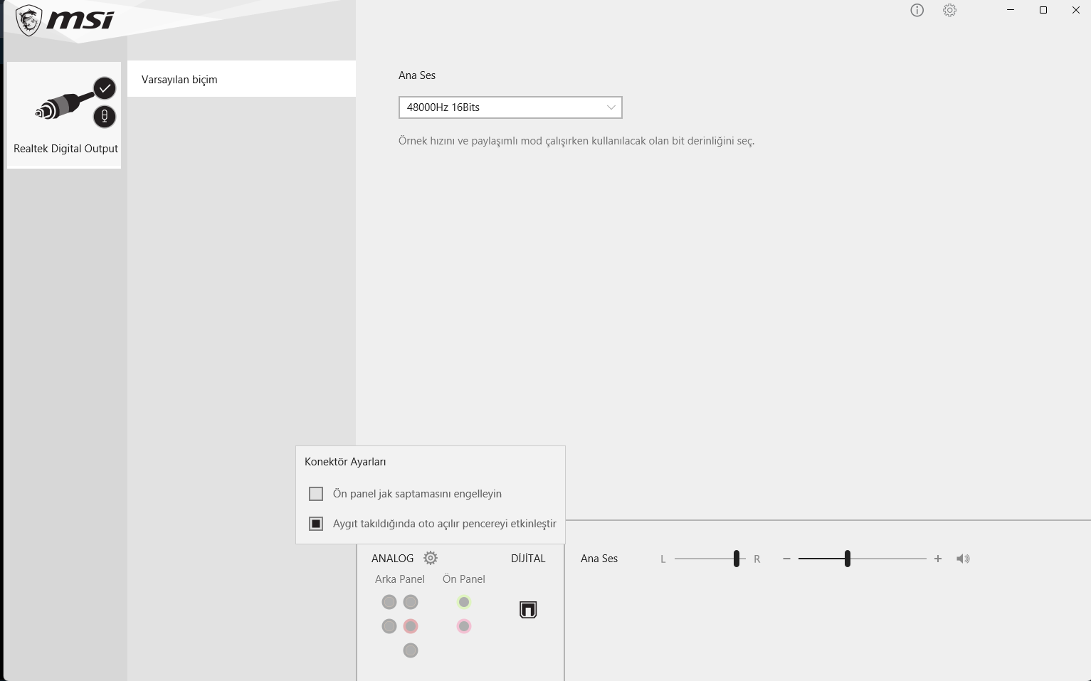

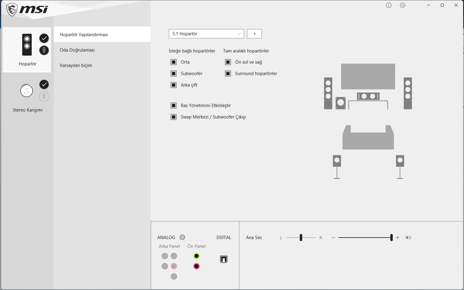

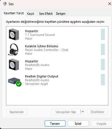

Normalde resimlerde 4 tane bağlantı var. Kayıttan yürütme kısmında görünen yerlerden bahsediyorum. 7.1 Razer kulaklığım ona geçince Razer uygulaması da devreye giriyordu ve 7.1 çalışıyordu, oyunları onunla oynuyordum. Sonra masaüstüne geçice hoparlöre geçiş yapıyordum. SteelSeries Arena 9'dan ses geliyordu, şu an hiçbir şeyden, hiçbir üründen ses gelmiyor :D

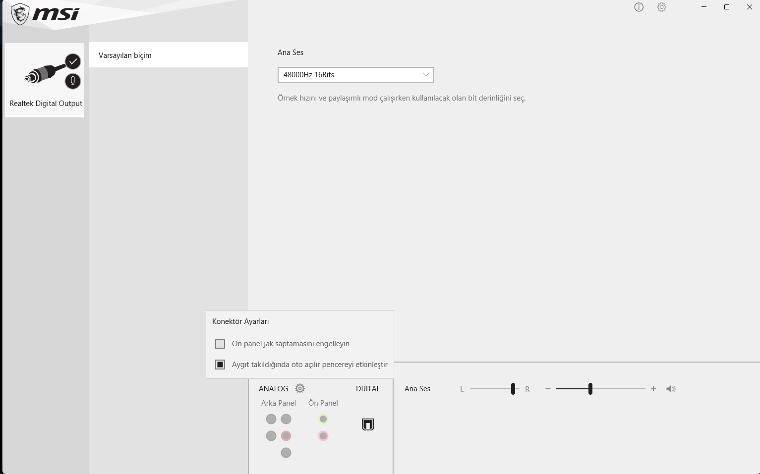

Anakart: MSI X570 Creation Prestige

Kimse bir şey yazmamış. Belki bir Müslüman'ın başına gelir. Arkadaşlar sorunu yazılım ile çözdüm.

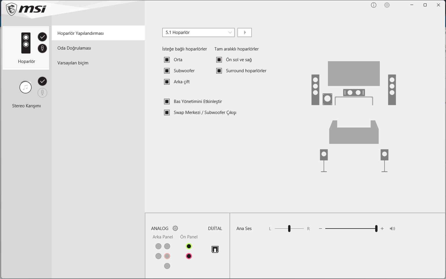

Bilgisayarda ne kadar ses ile alakalı sürücü varsa sildim THX / Razer ( benim ekipmanlar Razer ) / kulaklık steealseries / MSI anakartın onun Nahimic diye ses yongası var / Realtek... Vb her şeyi sildim tek tek sonra sadece Realtek kurdum ve cihaz çalıştı. Sonra Razer kurdum bozuldu Razer sildim steealseris kurdum bir şey olmadı MSI Nahimic kurdum bozuldu THX kurdum bir şey olmadı. Ve şu an aktif sorunsuz çalışıyopr decode ışığı da yanıyor.
