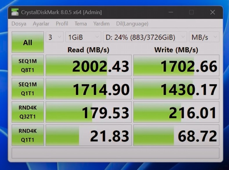

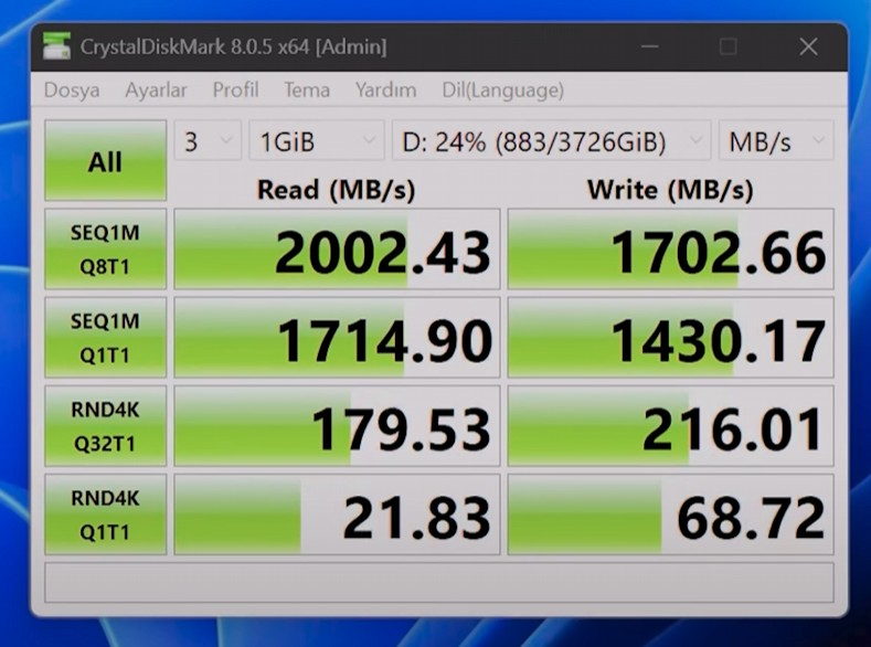

Bu arada ASUS TUF Gaming AS2000 Plus modelinin test değerleri şöyleydi, ekte görüntüyü yükledim. Recep Baltaş’ın videosundaki 4TB Crucial Pro SSD’nin aynısı sayılır. Her ikisi de USB 3.2 Gen 2x2 Type-C bağlantıya sahip ve 20.000 gigabit hıza ulaşıyorlar. İkisini de karşılaştırabilirsiniz:

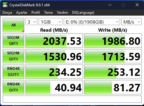

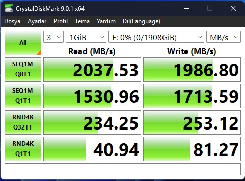

M.2 SSD olarak ASUS'un 2TB modeli Recep Baltaş'ın bahsettiği 4TB CRUCIAL ile aynı özelliklere sahip 20.000 Gbit hızındalar ve USB 3.2 Gen 2x2 TypeC destekli. Anakartımda da aynısı var kablosu da buna özel kablo takılı durumda, üsteki mesajımda verdiğim testler böyle elde edildi (1. resimdeki 2TB ASUS'un 2. resim 4TB CRUCIAL).
